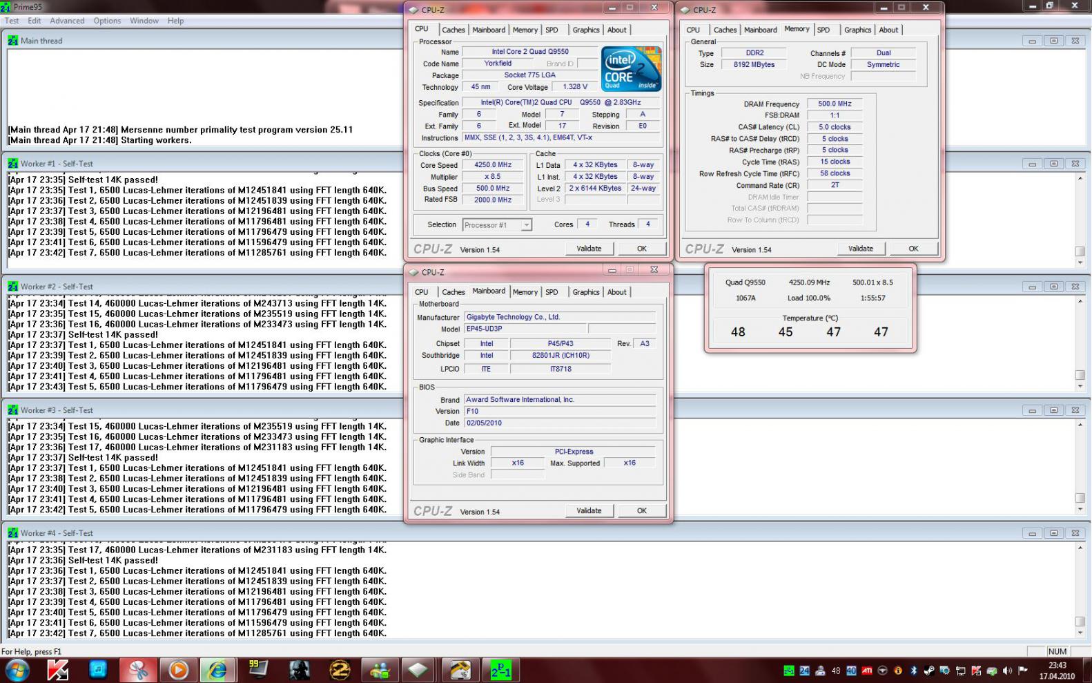

Bin grad selbst in Action...:D...mal gucken wie es wird.
Genauso viel braucht mein aktueller Quad auch dafür,also für 4,25Ghz;)nur das deine Temps krass viel besser sind,liegt sicherlich daran das du ne sehr gute Wakü hast?!
Ja das wird wohl der Grund sein.Dazu kommt noch daß der Quad seit ein paar Tagen geschliffen ist und ich als WLP Prolimatech PK-1 benutze.Die ist noch etwas besser als die MK-2 von Arctic Cooling.Brauche aber etwa 1,34V @ Load.Weniger ist also doch leider nicht wirklich drin.Würdest Du das so als 24/7 Setting laufen lassen?

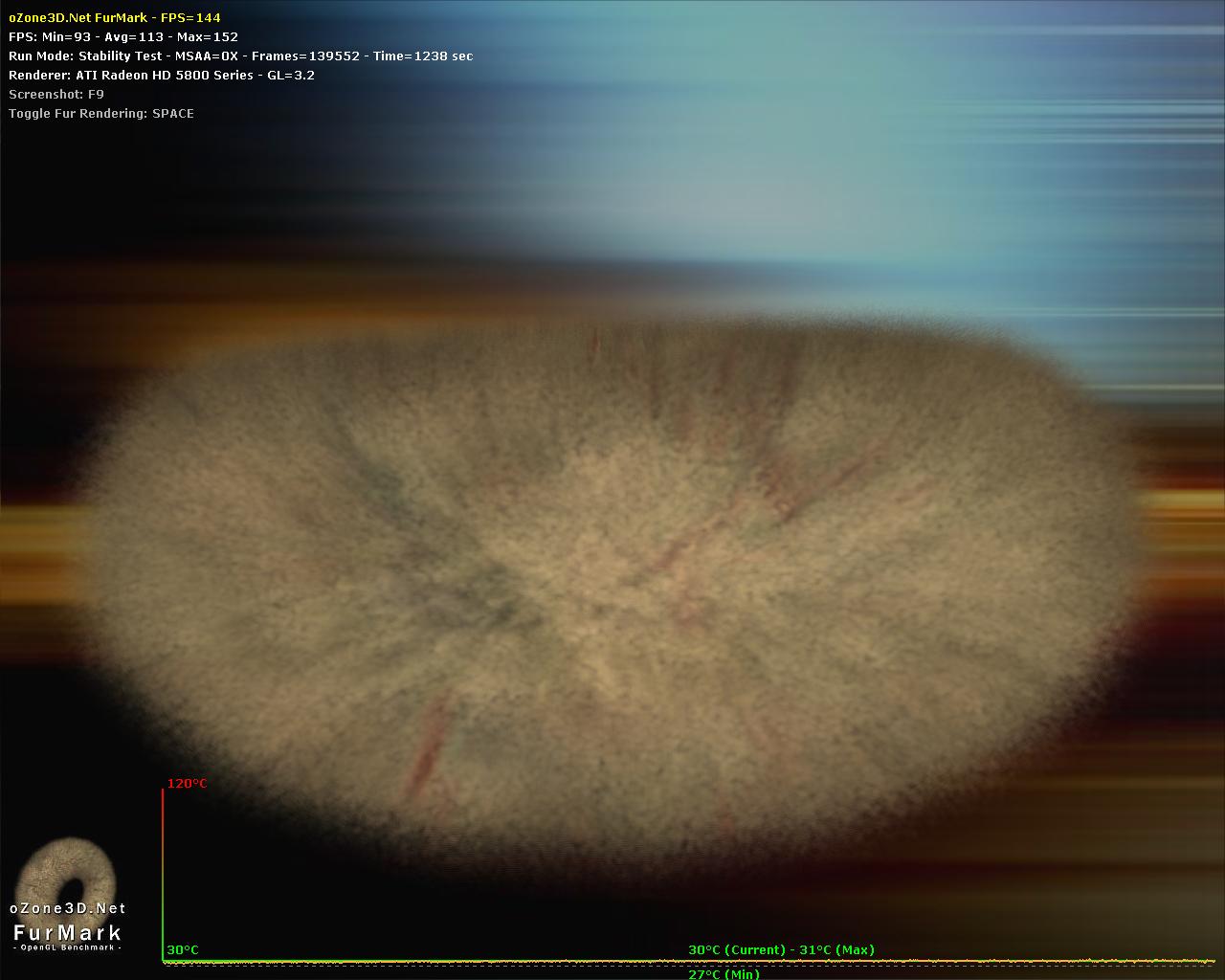

Jetzt,während Prime mit 4,25GHz @ 1,34V läuft hab ich bei einer Raumtemp von 23°C eine Wassertemperatur von nur 27°C......da sollte im Sommer noch ,,Luft´´ sein. :D
______________
5870 @ Furmark

30c sind aber jetzt ein Fake oder?:lol:

@0815-TYP:
Schöner Screenshot ;)
Overall Average FPS: 4082,65517...
:lol:
PS: Welchen Treiber hast du? Solche Taktsprünge, wie sie auf dem Screenshot zu sehen sind, hatte ich auch bei einer HD5770 mit dem Catalyst 10.2
Verwende aktuell den 10.3,hab aber auch den 10.4 zum testen parat.Soll zwar nur verbesserungen in BF2BC bringen,aber mal sehen wie der so läuft.
Der Treiber der beim Crysisbench verwendet wurde war glaube ich der 10.2.
