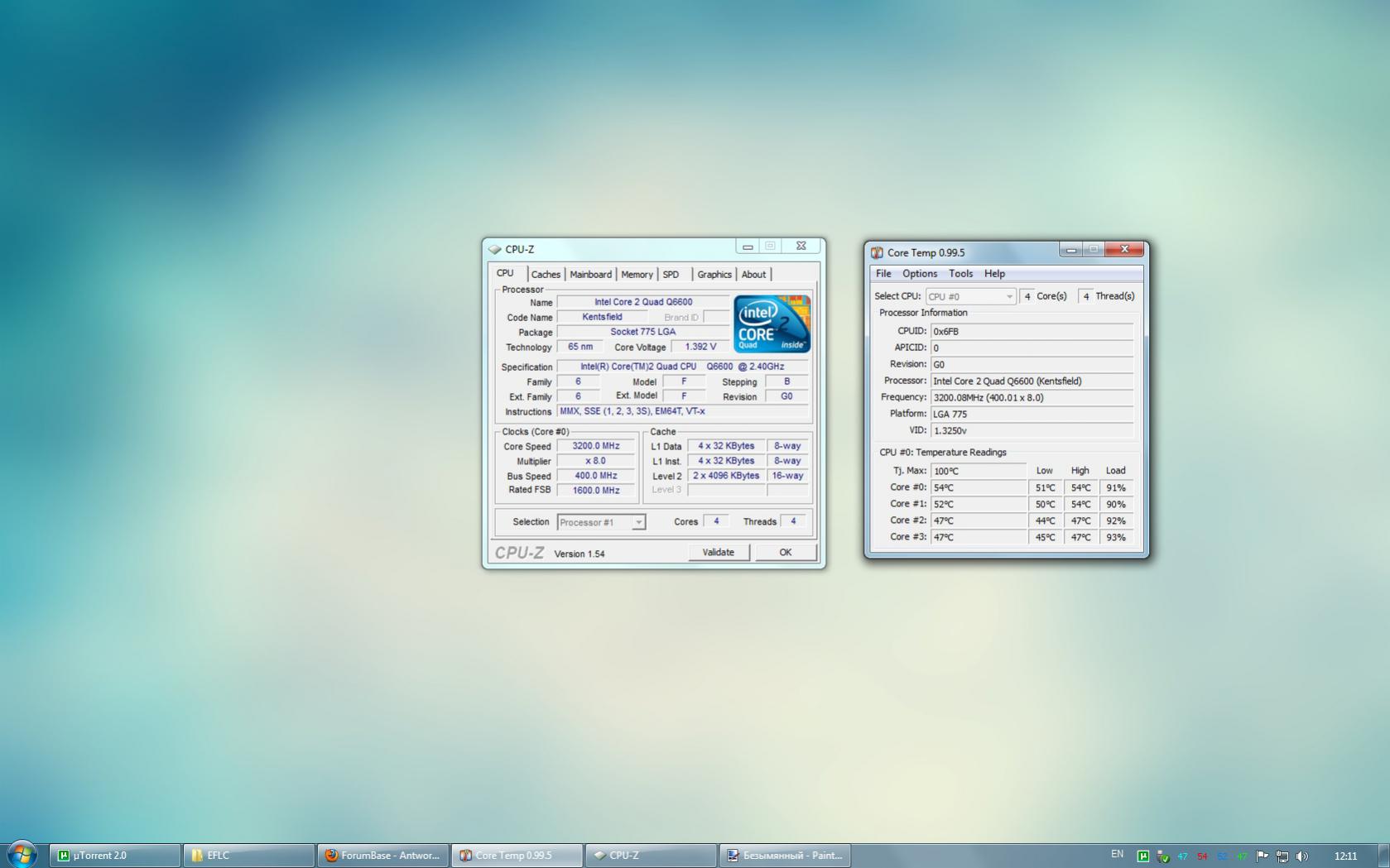

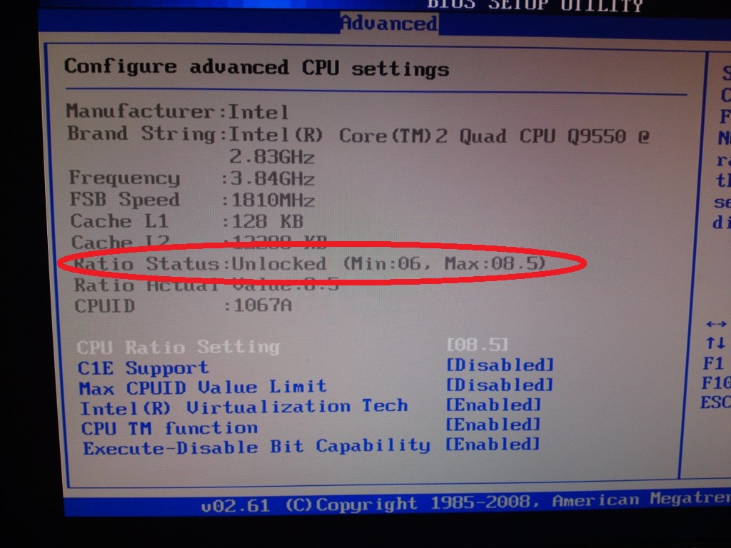

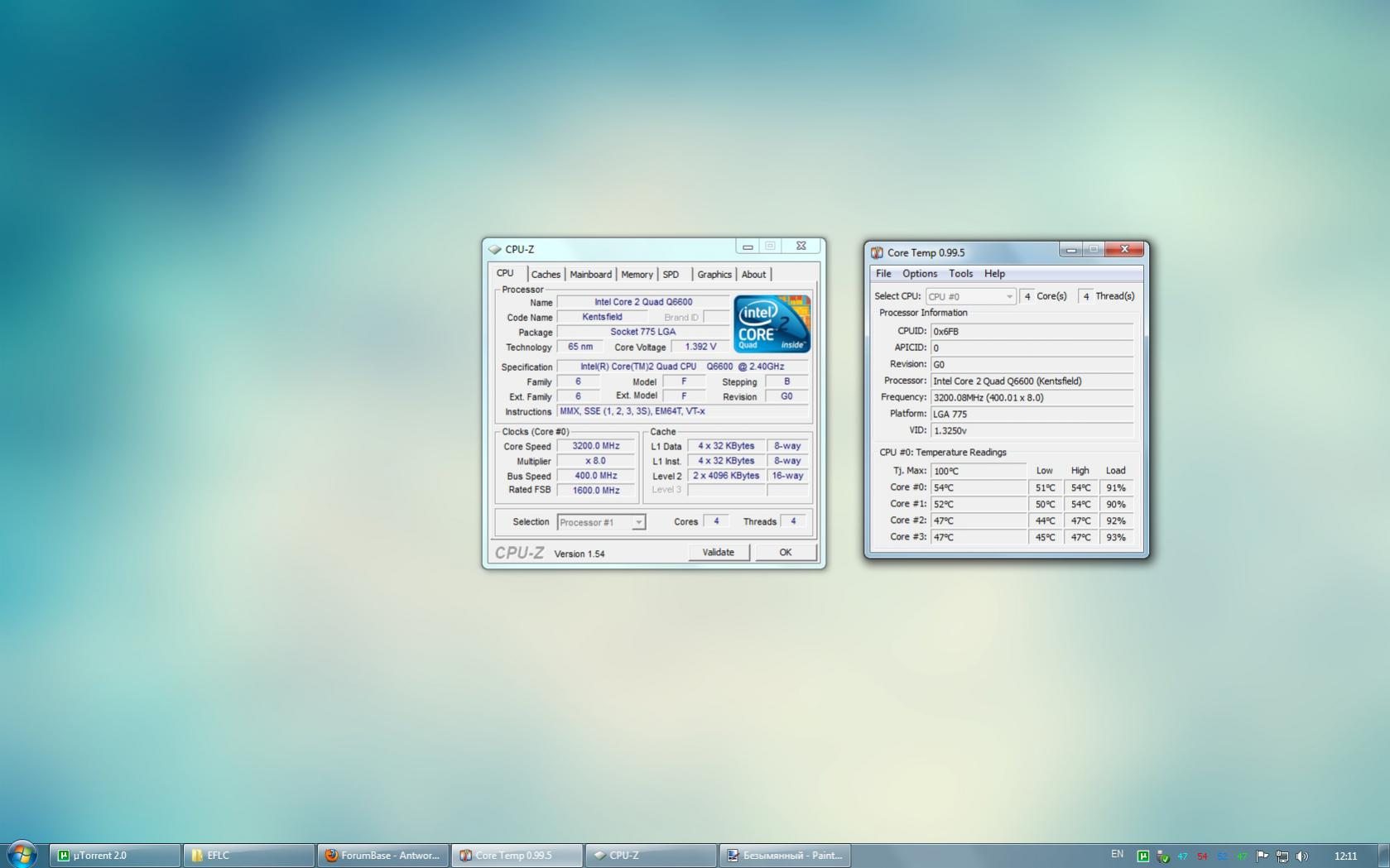

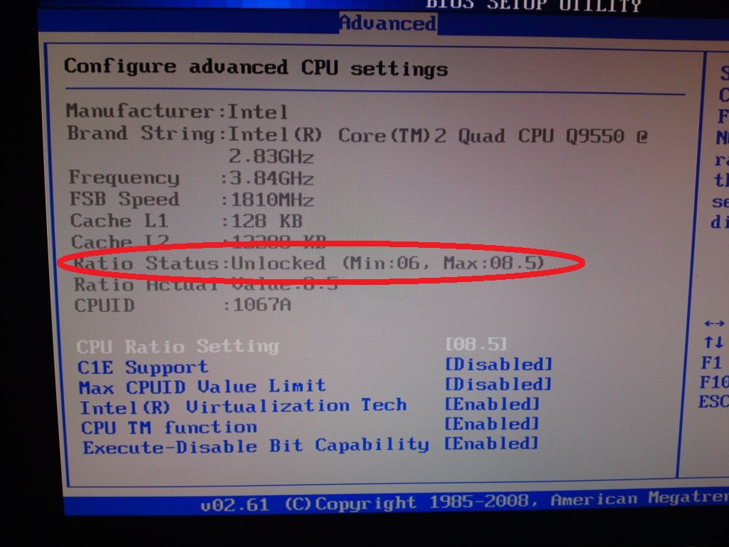

ja habe eist deaktiviert, nein das ist nur unter prime so und wenn ich spiele oder sonst was bleibt der multi immer auf 8,5, jetzt habe ich auf fsb 400 gestellt jetzt bleibt der multi 8,5 tempo max. 57°
Audimike 86
- Apr. 2010
- 439
ja da bleibt der multi auf 8,5 und er schreib mir das mein system stabil ist. sollte ich mir ein neues board kaufen ?
kann es sein das der multi beii fsb 400 bleibt weil dann die rated fsb 1600 ist ? aber das kann doch auch nicht sein denn das pro hat auch fsb 1600 soviel ich weis oder ?
Ne hab ja die sozusagen Vorgängerversion von dem Board oder so und bei mir bleibt der Multiplikator gleich auch bei über 400FSB. Cpu-Z ist halt schon zuverlässig ist halt schon sehr komisch das es nur unter Prime auftaucht. Wieso neues Board kaufen würd evtl. erstmal nochn bischen testen. Kenn mich mit OC auch net so gut aus.
