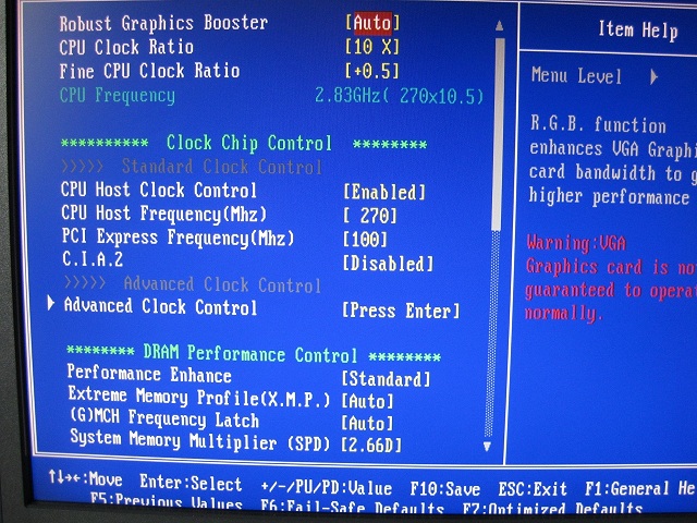

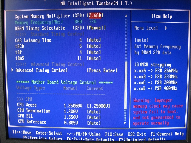

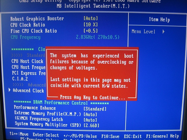

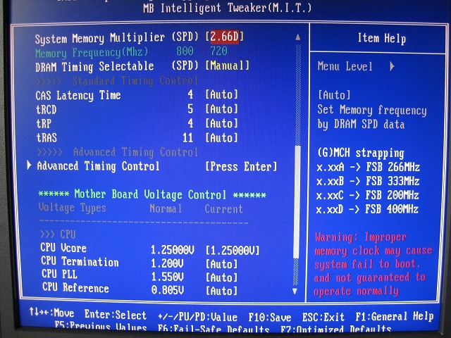

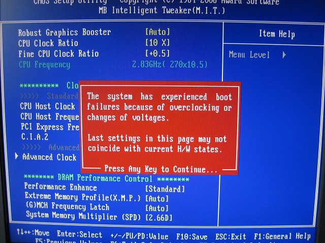

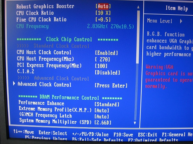

Hi, nen Kumpel von mir hat folgenden PC:
Core 2 Duo E7400
2 GB DDR2-800 Mhz
Gigabyte GA-EP45-DS3
Nun hat er sich ans übertakten gemacht. Jedoch kommt dann eine Fehlermeldung (siehe Bilder im Anhang). Weitere Bilder der Bioseinstellungen habe ich auch beigefügt.
Weitere Bioseinstellungen sind:
EIST disabled
C1E disabled
Wenn er nach der Einstellung der OC Settings diese speichert und der PC neu startet, startet dieser gleich 2-3 mal kurz hintereinander und hat unter Windows die OC Einstellungen nicht übernommen.
Jmd. ne Idee was falsch läuft?

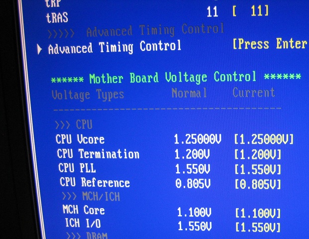

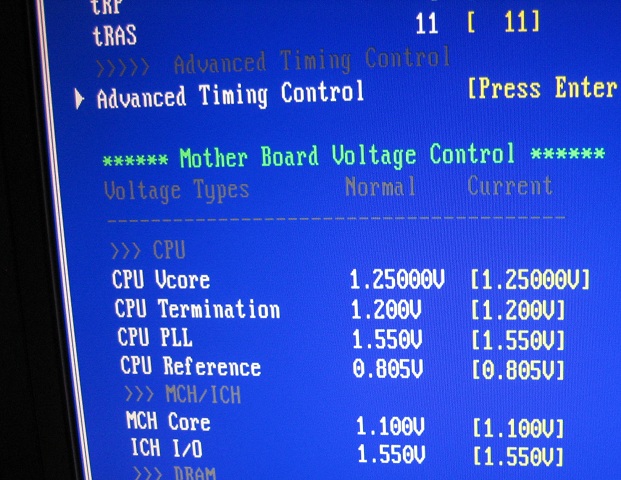

Hier hast du noch die Spannungen für den P45(NBv und FSBv) sowie die Spanungen für deinen Prozzi.
KLICK
@dirky8
Danke für den Link.

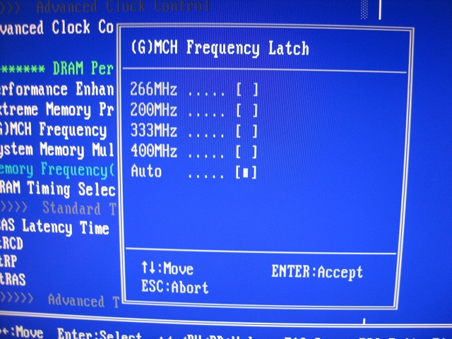

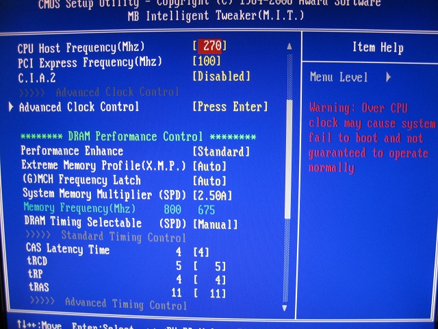

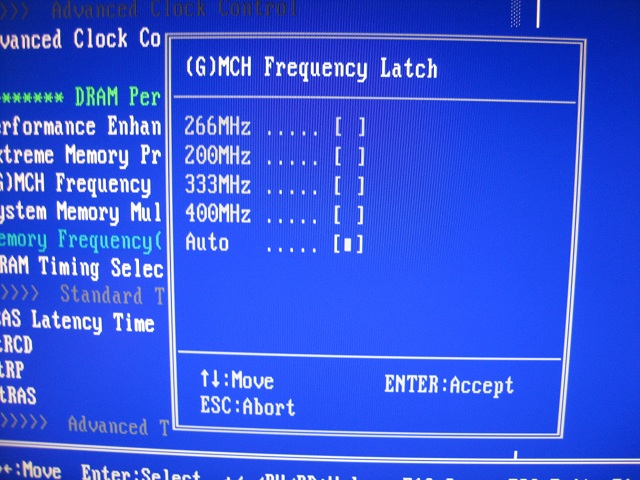

So wir haben jetzt alles gefixt. Anbei die aktuellen Bios Einstellungen.
Sind die soweit ok um mit dem OCen anzufangen?
Und was mach ich mit der Einstellung "(G)MCH Frequency Latch"?
Und auch gut zu wissen: Was hat es mit den Buchstaben hinter dem System Memory Multiplier genau auf sich?
Ich habe den wie man auf dem Screen erkennt auf A gestellt, dies ist der FSB der CPU (266Mhz).
