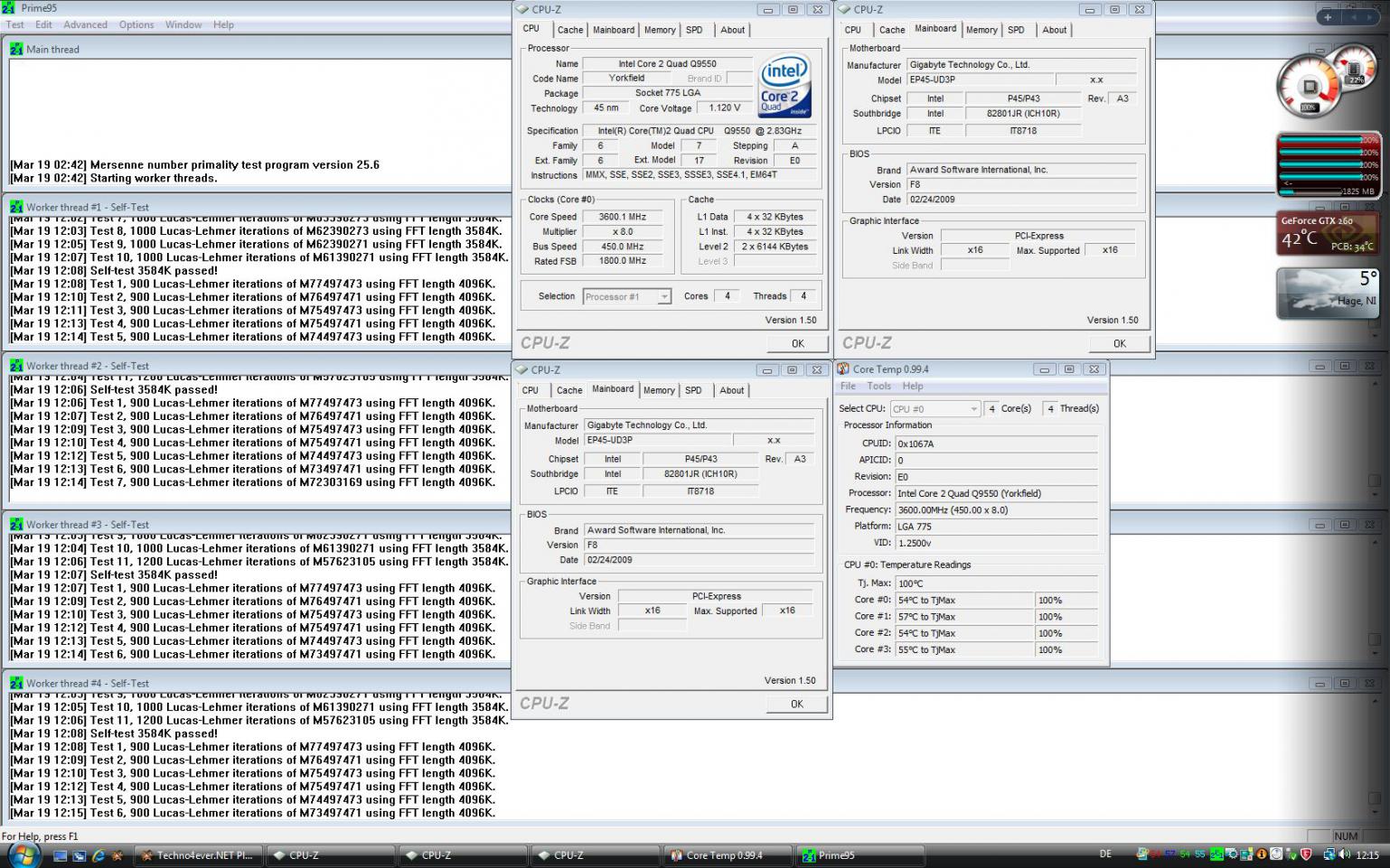

Ich muss mal testen die 1.2v ob das läuft im Custom usw. hatte bisher nur die V-Core grob im LinX ausgelotet,muss aber meine Settings noch anpassen sprich vNB,vFSB,Skews etc. hatte das jetzt nur mal grob testen wollen...
