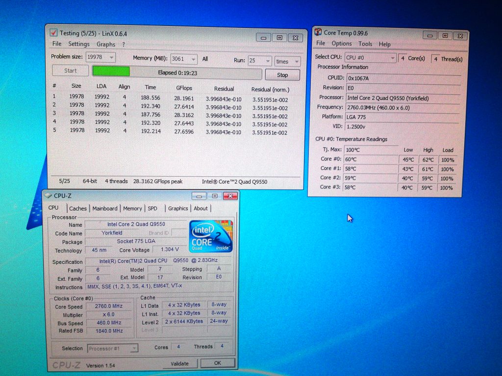

Ganß vergessen zu zeigen^^
Ob ich mit der V-Core noch weiter runterkomme weiß ich nicht,aber ich denke mal viel weniger wird nicht klappen.
test das zum ersten mal darum wollte ich fragen od das so ok ist
LinX nimmt man zu 90% nur zum V-Core ausloten,daher nimm dein 24/7 Takt und lass es laufen (WICHTIG,bitte auf Temps achten)
Nein,has du richtig verstanden.
LinX nehme ich immer bevor ich mit Prime anfangen,weil die V-Core die man braucht um 45 Min LinX durchzubekommen,reicht meißtens auch für einen Custom Run.
Custom bzw. large mache ich dann nur noch um den FSB zu stabilisieren,und fürs Gewissen :rolleyes:

3.6GHz mit 1.1V, stark!
Sind die CPU-Kerne bei LinX immer fast 8°C wärmer als bei Prime? Oder gab's ne Hitzewelle? :D
Thx^^:lol:
Ich würde schon sagen das es 8c sind,kannst es ja mal selber testen,hängt natürlich aber auch von den Raumtemps etc. ab also kann auch sein das es da halt etwas wärmer gewesen ist.

Also ich glaub ich spinne, ihr habt ja um ein dutzend weniger Temperatur als ich hier hab, muss wohl echt meine WLP erneuern :D
@Jolly91:
Die VCore deiner CPU liegt aber auch etwas über 1.1V, oder? 1.25-1.275 wenn ich mir dein sysprofile anschaue. Von daher ist es logisch, dass die Kerntemperaturen höher sind.
Wenn du die WLP erneuern willst, gibt's nur eine Möglichkeit: Prolimatech PK-1 ;)
@Jolly91:
Japp, ist korrekt bei 4003mhz, last von 1,256-1,272.
Unter Linx geht er gerne mal auf 1,248 runter. :)
Eben WLP erneuert und ich muss sagen, was will man mehr:
Vorher Cores: 75/75/70/70, 23C° Raumtemperatur; jetzt: 68/69/66/66 Raumtemperatur 21,5C°.
Das geht ja.
http://www.abload.de/image.php?img=linx4ghzkopieq5ot.gif
Die WLP war zu wenig aufgetragen, nehm ich an, jetzt hab ich mit dem Finger schön verteilt, überall drüber, so das man nix sieht, also durchsieht, und was will man mehr, unter 70C° Coretemp.
hey nicht schlecht, gleich über 5° weniger ist schon beachtlich :)
