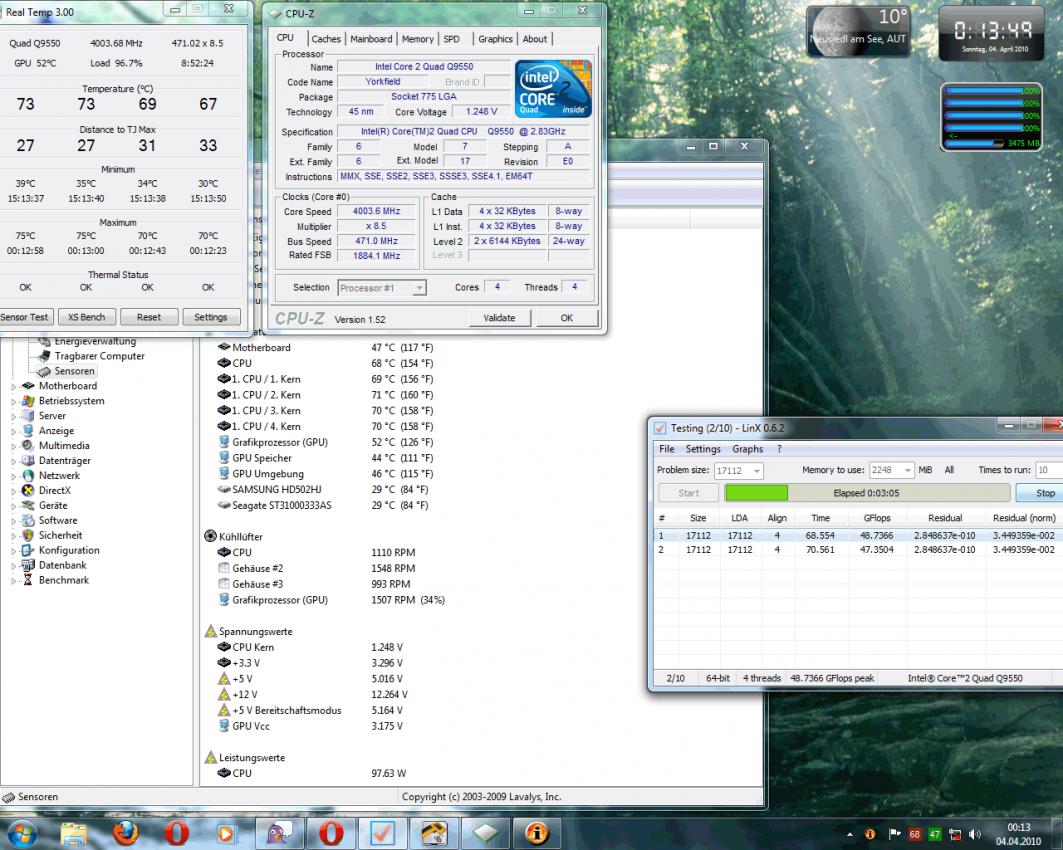

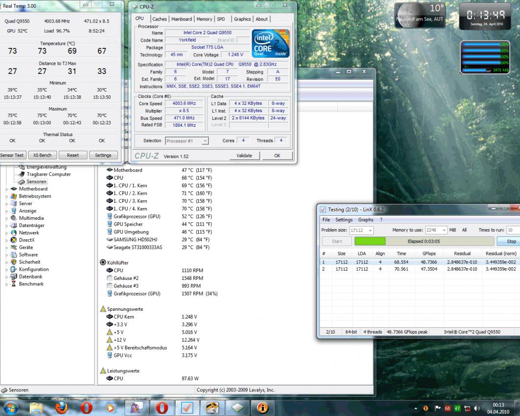

So mal 45 Minuten linX mit 4.2Ghz ausgelotet,evtl. lasse ich das 24/7 laufen.
@Whitecker007
Das nenn ich mal ein richtig gutes Ergebnis - und das mit LuKü. :)
