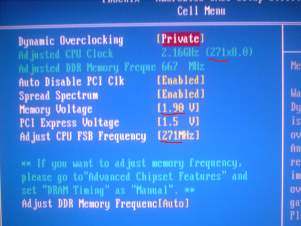

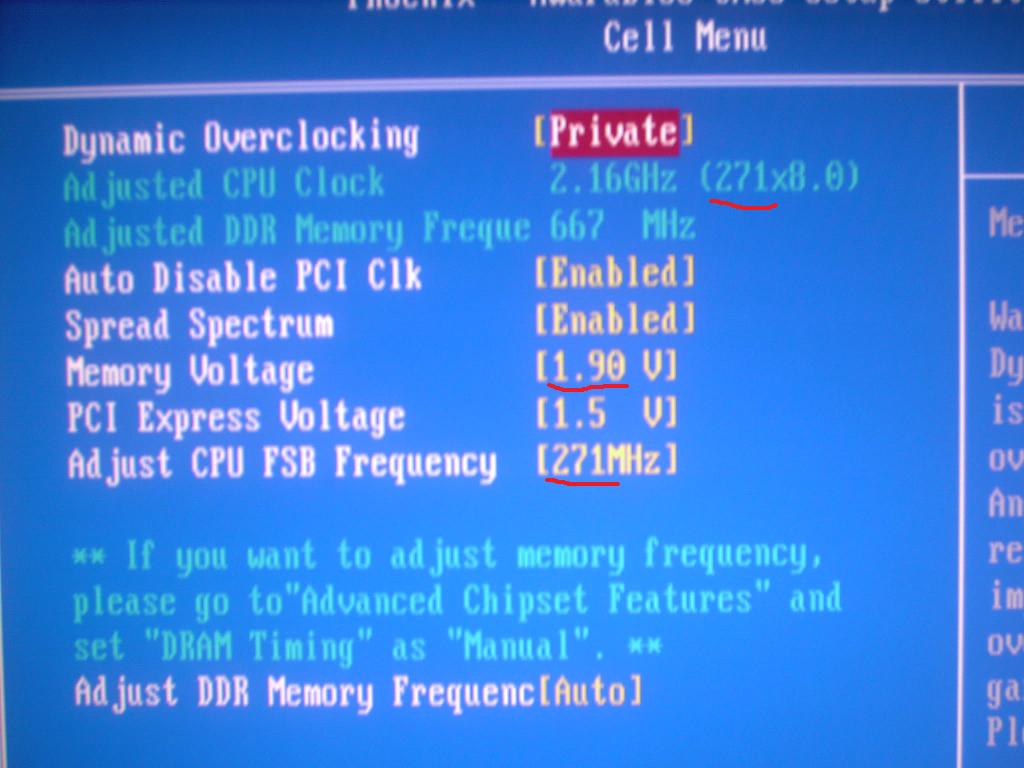

also bis auf das memory voltage auf 1.9 steht hat sich nix getan ich stell mal wieder alles ein so wie vorhin und schau ob sich jetzt auch 271 fsb verwirklichen... meld mich gleich nochmal ;)

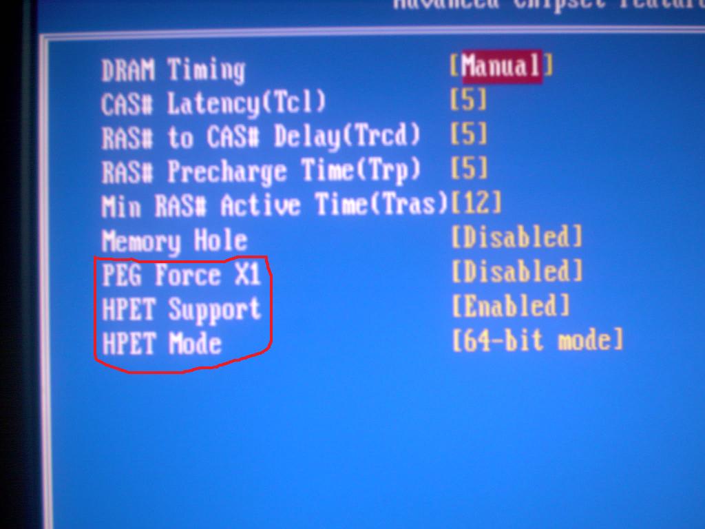

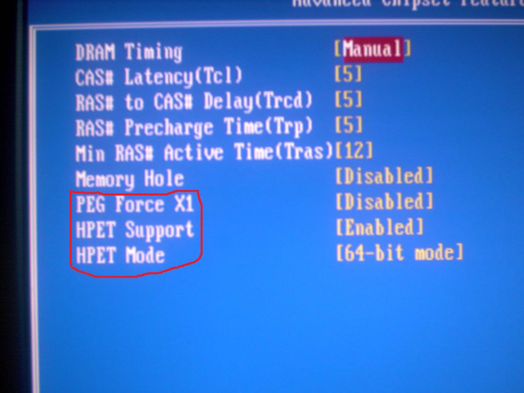

hi also es lässt sich jetzt einstelln wie du auf den fotos siehst... wie hoch darf ich mit der ddr memory frequenz kommen die jetzt bei 667 ist ??? ich hab nen freezer pro 7 trauf da kann ich doch bestimmt noch auf drehen oder ??? und ich hab drei sachen gefunden die neu sind sieh foto...:)

Also cpu vcore steht bei pc health status bei 1.35 wo kann ich die einstelln oder passt es so ??? und wo find ich mch ? ich kann jetzt auch die ddr memory frequency manuel verstellen 533 667 oder 800 mhz soll ich da was bestimmt einstelln oder 667 lassen ???
