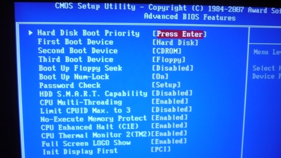

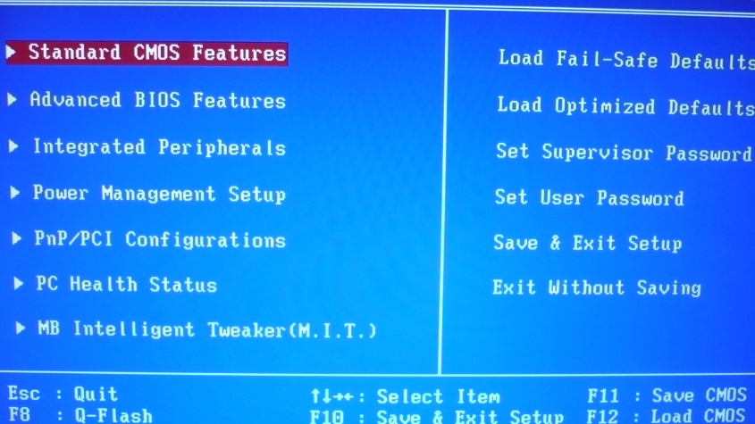

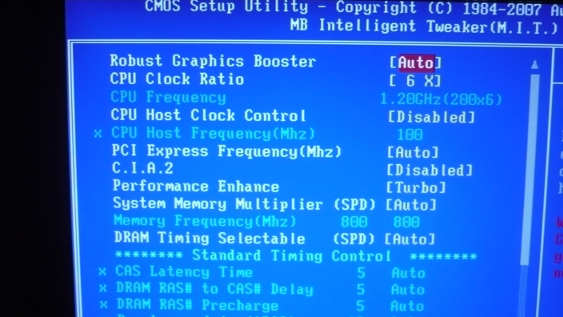

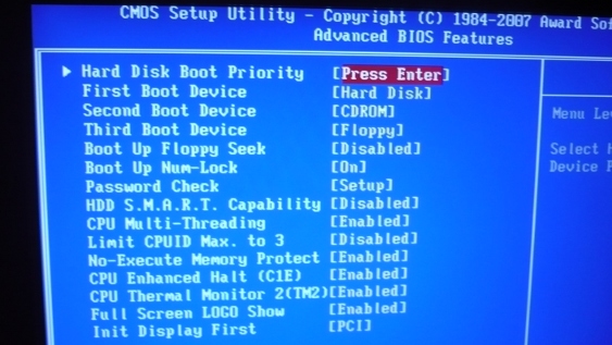

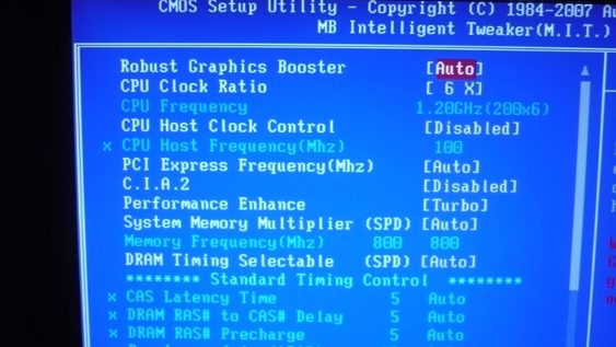

ich möchte meinen PC (E4400; Gigabyte GA P35 DS3L, 2*1 GB 800er MDT; HD 3850) durch anheben des FSB im BIOS übertakten. Habe mir schon mehrmals das HowTo zum übertakten durchgelesen und mir ist auf klar welche Werte ich umstellen muss doch da ich keine Erfahrung mit übertakten oder Bios habe finde ich mich im Bios nicht zurecht, d.h. ich finde die zu ändernden angaben nicht oder erkenne sie nicht als diese. Hab mal ein paar Bilder meines Bios gemacht ich hoffe es kann mir jemand der vllt auch ein Gigabyte Mainboard besitzt helfen und sagen welche angaben ich ändern muss oder was ich evtl falsch gemacht habe.
mfg hackl

AW: E4400 mit Gigabyte GA-P35 DS3L übertakten
Bild Nummer 3 ist die richtige Abteilung.
CPU Host Clock Control auf "Enabled" stellen, dann kannst Du bei CPU Host Frequency den FSB einstellen.
Aber erstmal würde ich die CPU Clock Ratio wieder auf den maximalen Wert stellen, Performance Enhance sollte wieder auf "Standard" gestellt werden.

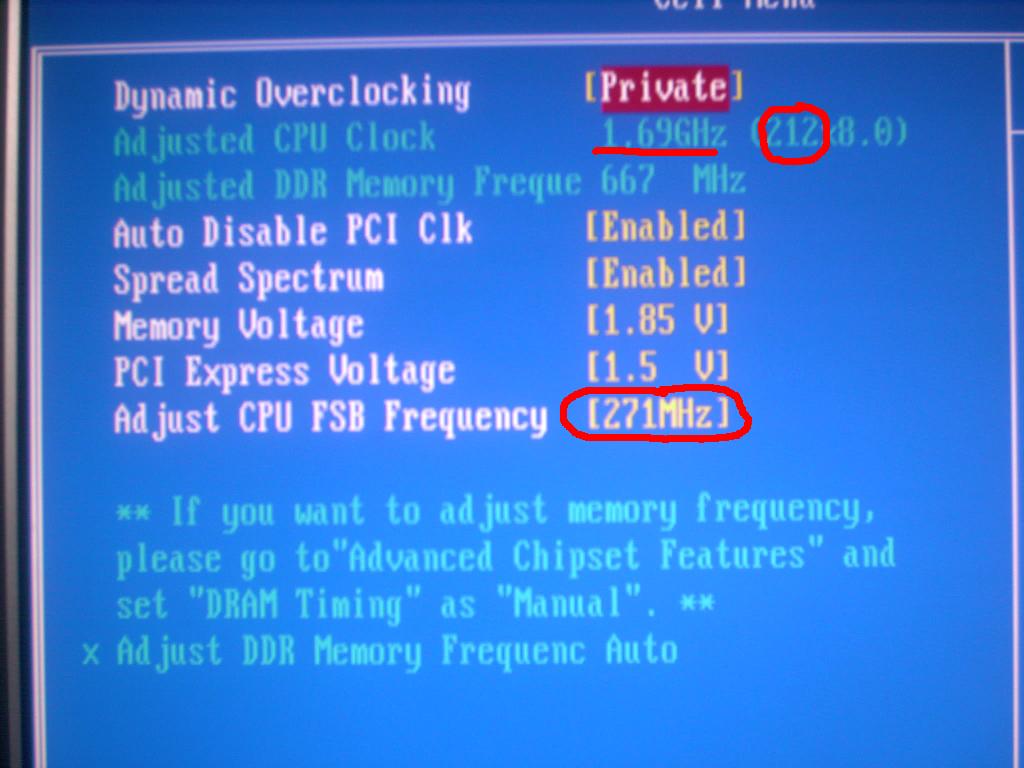

Wie ich euch versprochen habe: Hier die Bilder von meinem BIOS (Mit Papas neuer Kamera gemacht :lol: ).
Wie ihr wisst, komme ich beim OCen nicht weiter bzw. bin etwas verwirrt, da die Dinge in meinem BIOS anscheinend alle etwas anders benannt sind.^^
So läuft er momentan:
Und hier das "Cell Menu", auch laut BIOS Beschreibung das "OC Menu":
Hier ist das was grau ist (CPU Voltage=VID? Oder nicht?^^)
Ich habe Idle ca. 32 , und unter Last 57-58°. Nach ca. 2 Stunden Prime. Setze ich die FSB Frequency dann auf 307, fährt der PC hoch und startet neu. Die ganze Zeit. Das kanns doch bei den Temperaturen echt nicht sein, oder?
Hoffe ihr könnt ihr da helfen, wie ich bis ca. 3-3,2 GHz komme. :)

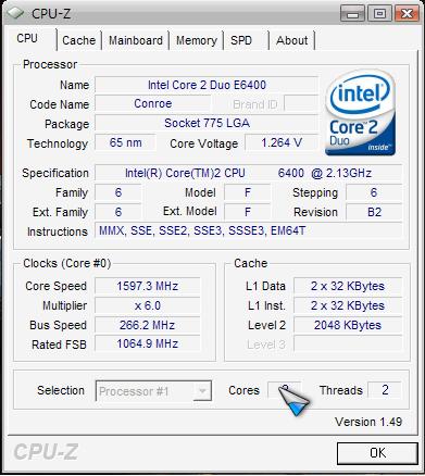

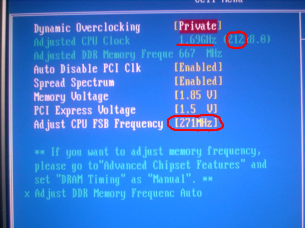

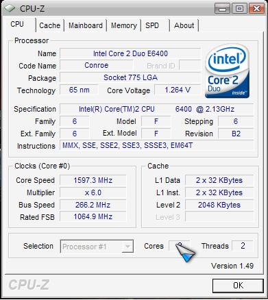

hey leute hab mir heut viel über overclocking durchgelesen weil mir bei einem andern thread geraten worden ist meinen pc für ne neue grafikkarte auf minimum 2,5 ghz zu bringen... ich hab mich dann auch gleich drüber gemacht und zwar läuft er normal: (msi p965 Neo, intel core duo e6400 )
mit 266 FSB und 2.13 ghz ich hab dann auf 270 erhöht und die ghz sind auf 1,73 gefalln als ich mich dann schritt weis bis 300 angetastet hatte ist beim neu bootn leider der bildschrim schwarz geblieben... 5 mal versucht aber hat sich nichts verändert... nachdem ich ne halbe stunde gewartet habe und den rechner am netzteil aus gemacht hab ging er wieder gott sei dank und ich hab die werte gleich wieder abgeändert...
an was kann das liegen und warum gehn die ghz runter statts rauf... da komm ich nicht mit...

Ich habe nun versucht meine Pläne in die Tat umzusetzen jedoch finde ich einige Optionen nicht:
-PCI Mhz auf einen Wert setzen konnt ich nicht, da ich die Funktion nicht gefunden hab.
-Ramteiler weis ich auch nicht wo ich den einstellen kann. Ich finde nur eine Option mit dem Namen "System Memory Multiplier".
1.Alle Spannungen außer VCore sind auf "normal". Kann das so bleiben?
2.Timmings sind auf Auto aber haben den richtigen Wert. Kann das auch bleiben?
3.Was sind die Optionen "Robust Graphics Booster"(Auto) und "Performance Enhance"(Turbo)?
Wenn ihr mir grünes Licht gebt fang ich an den FSB zu erhöhen
