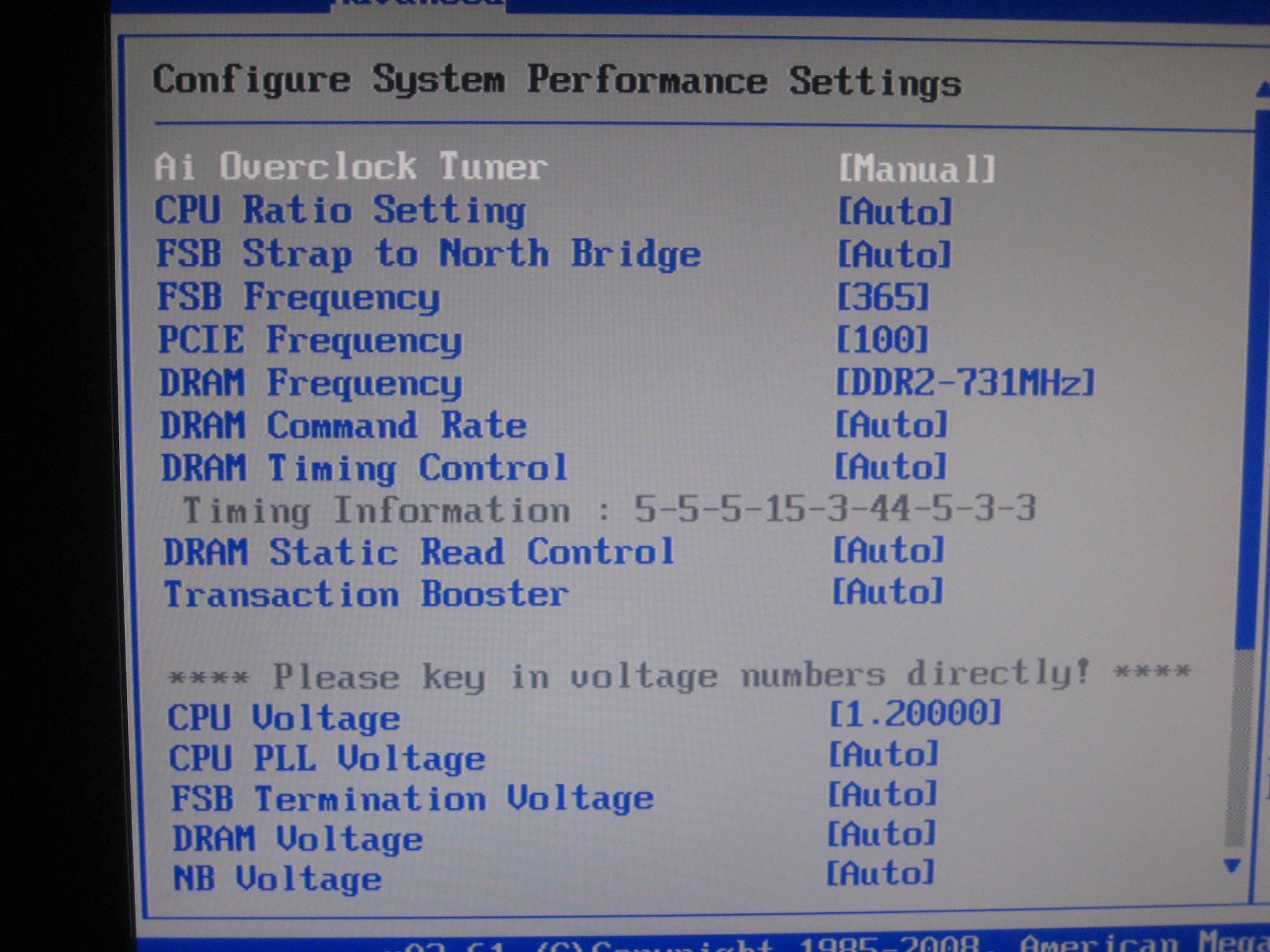

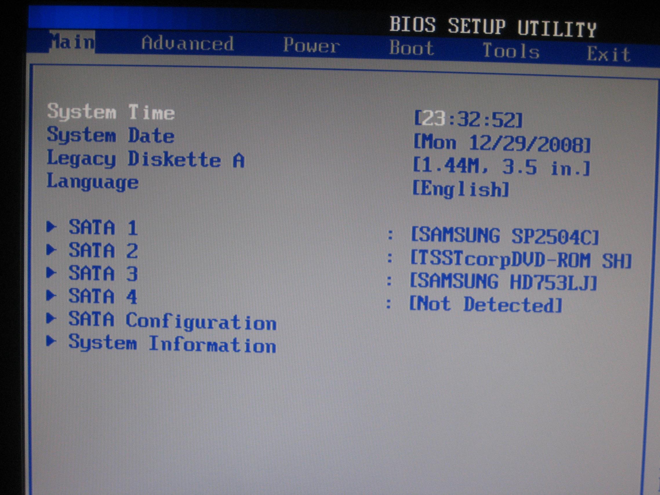

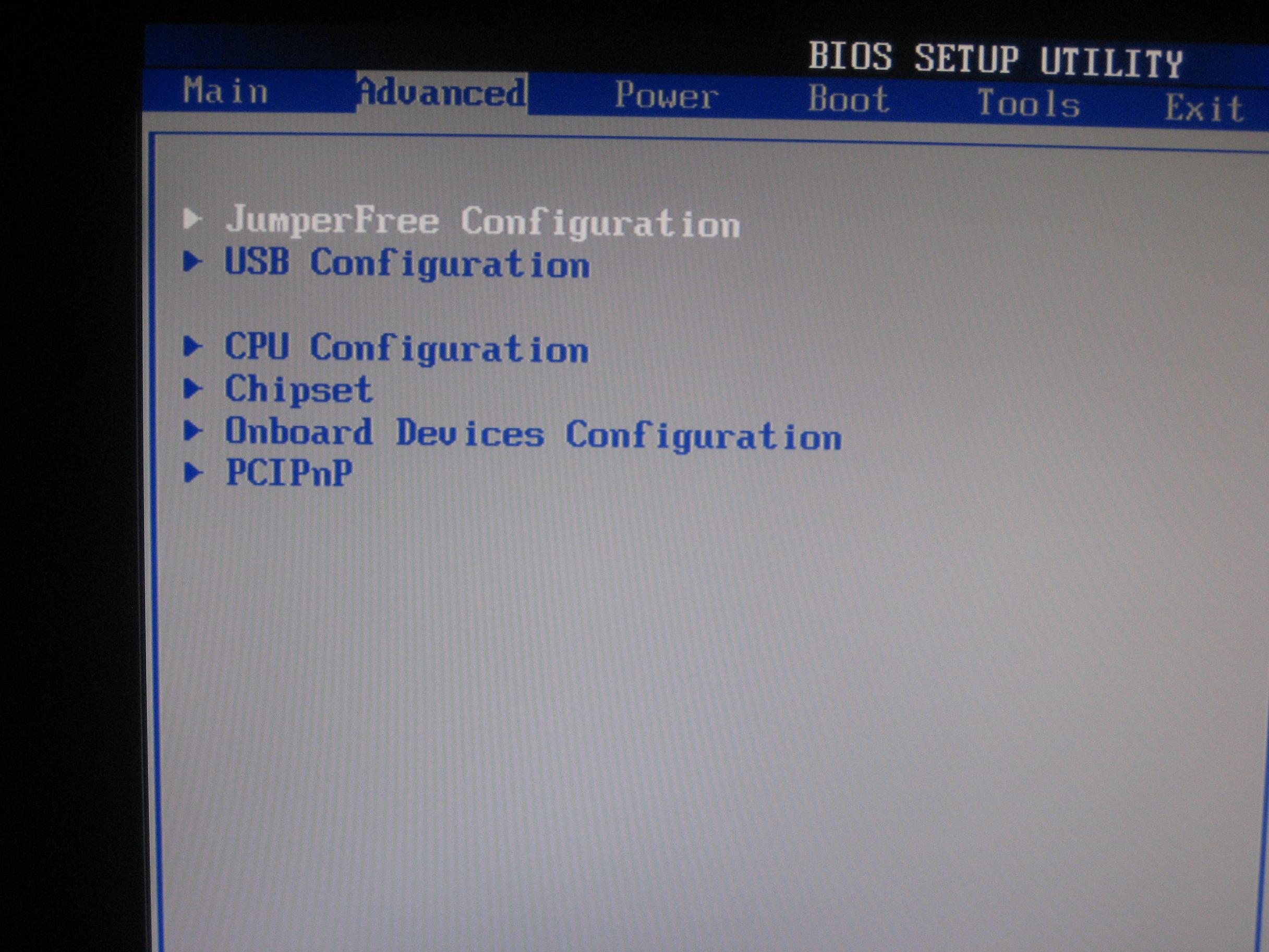

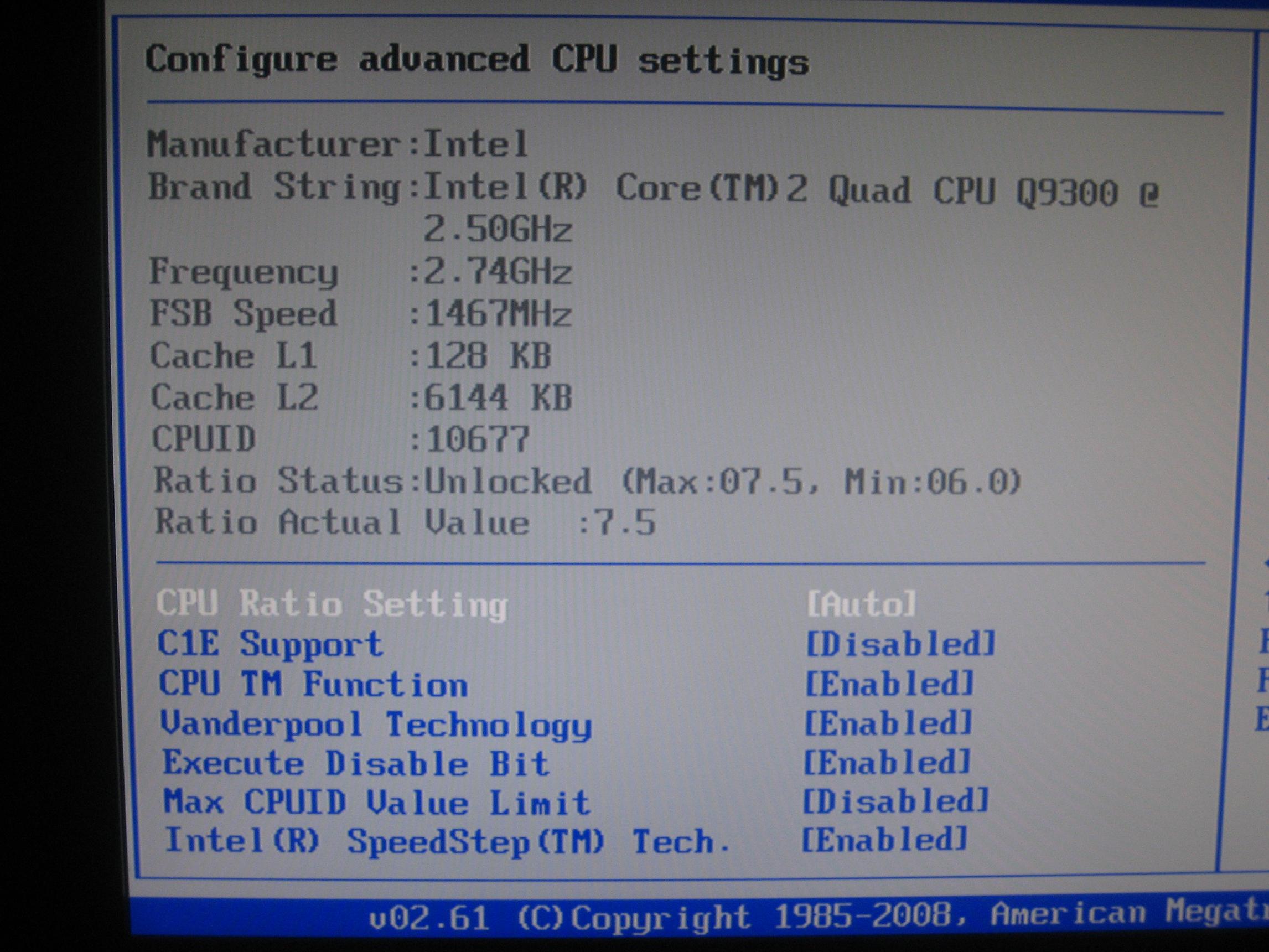

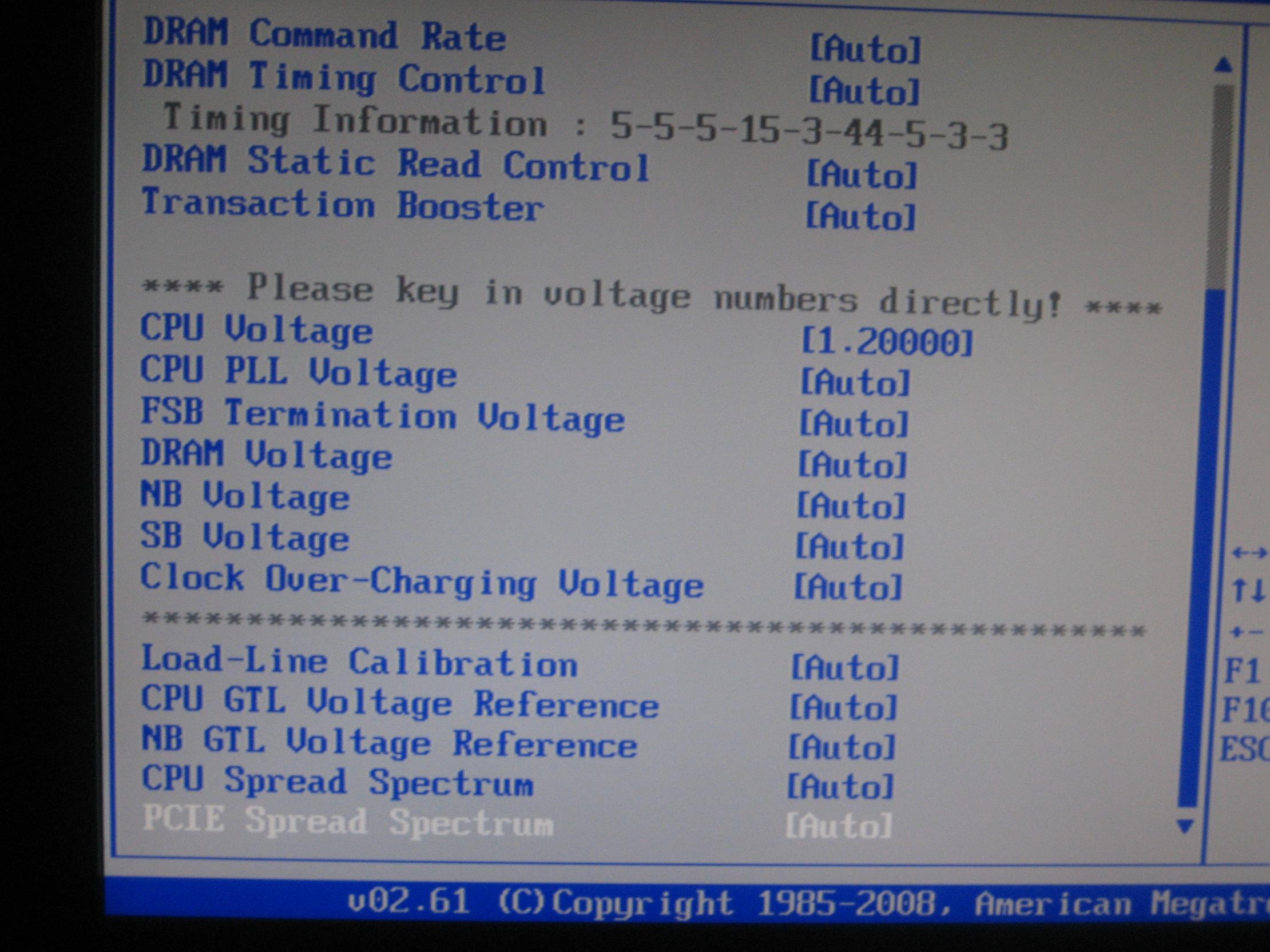

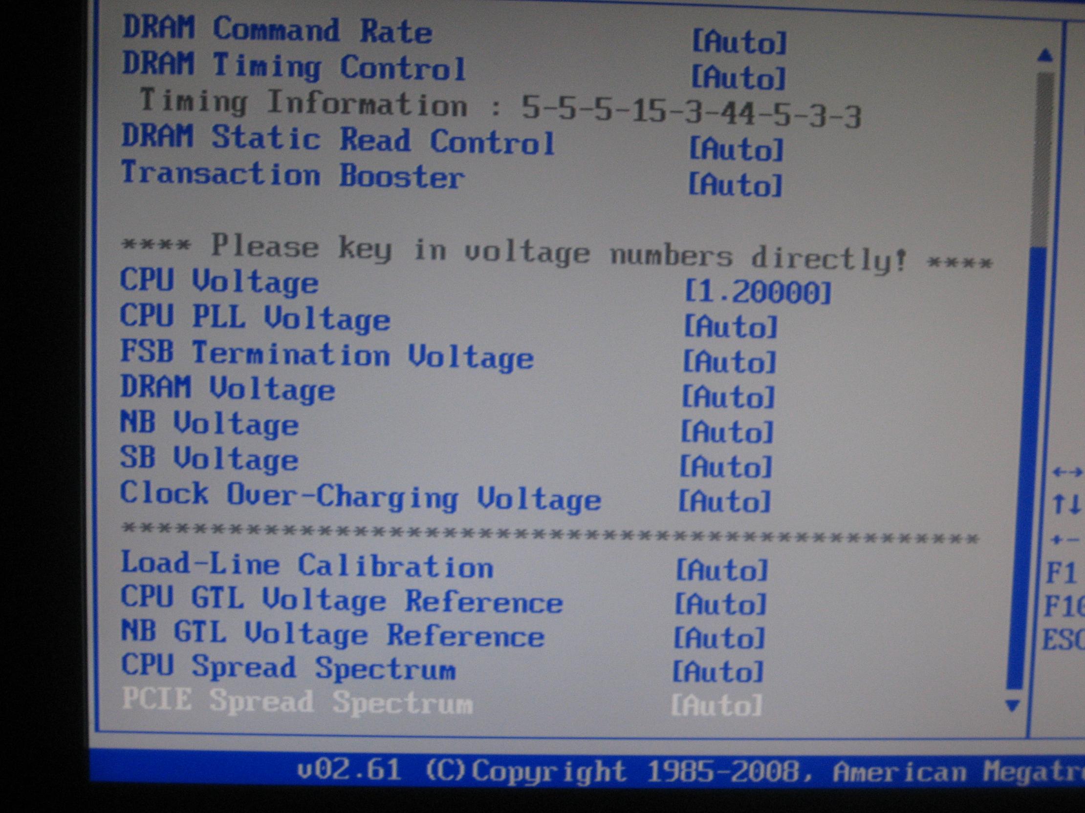

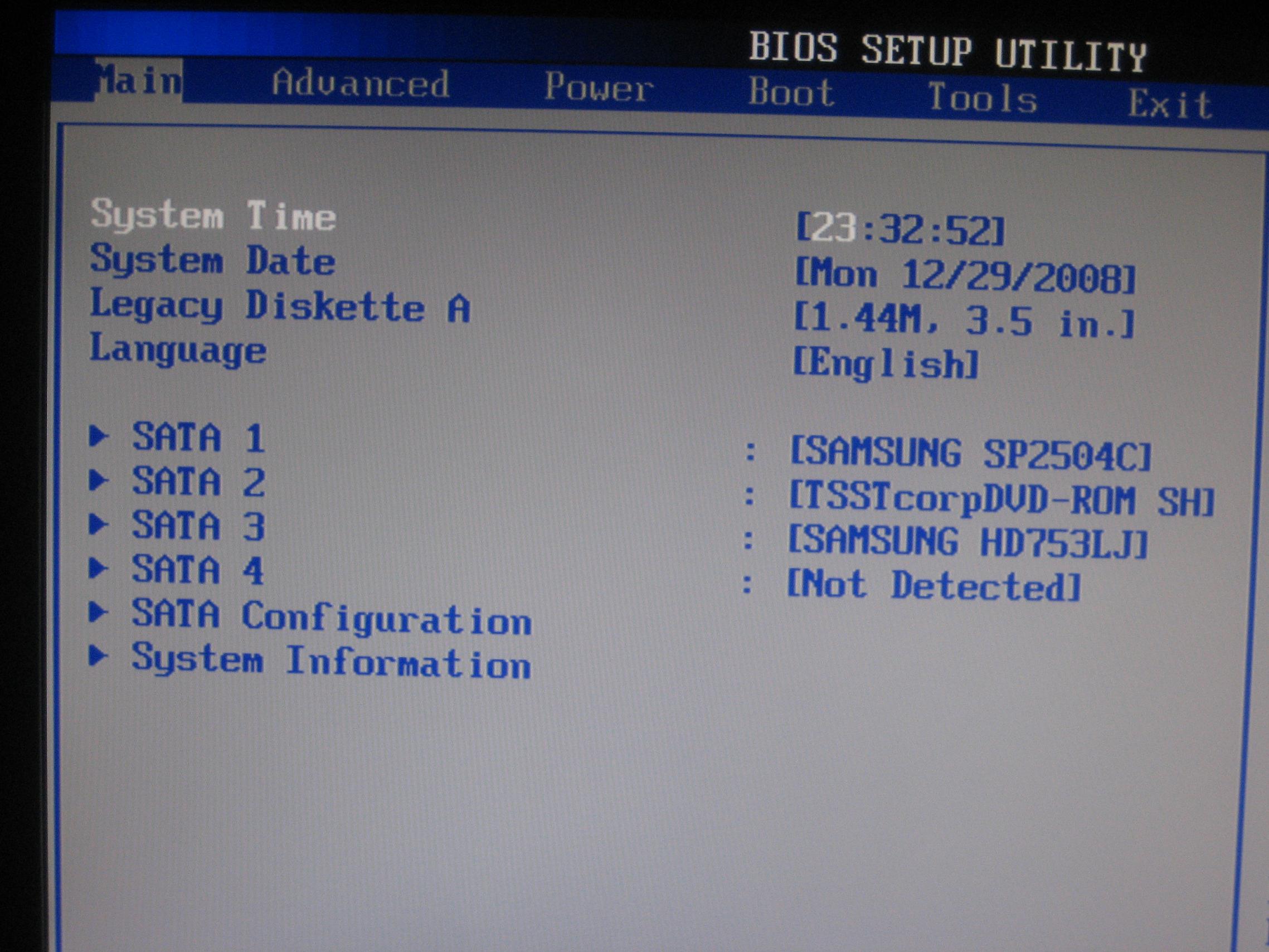

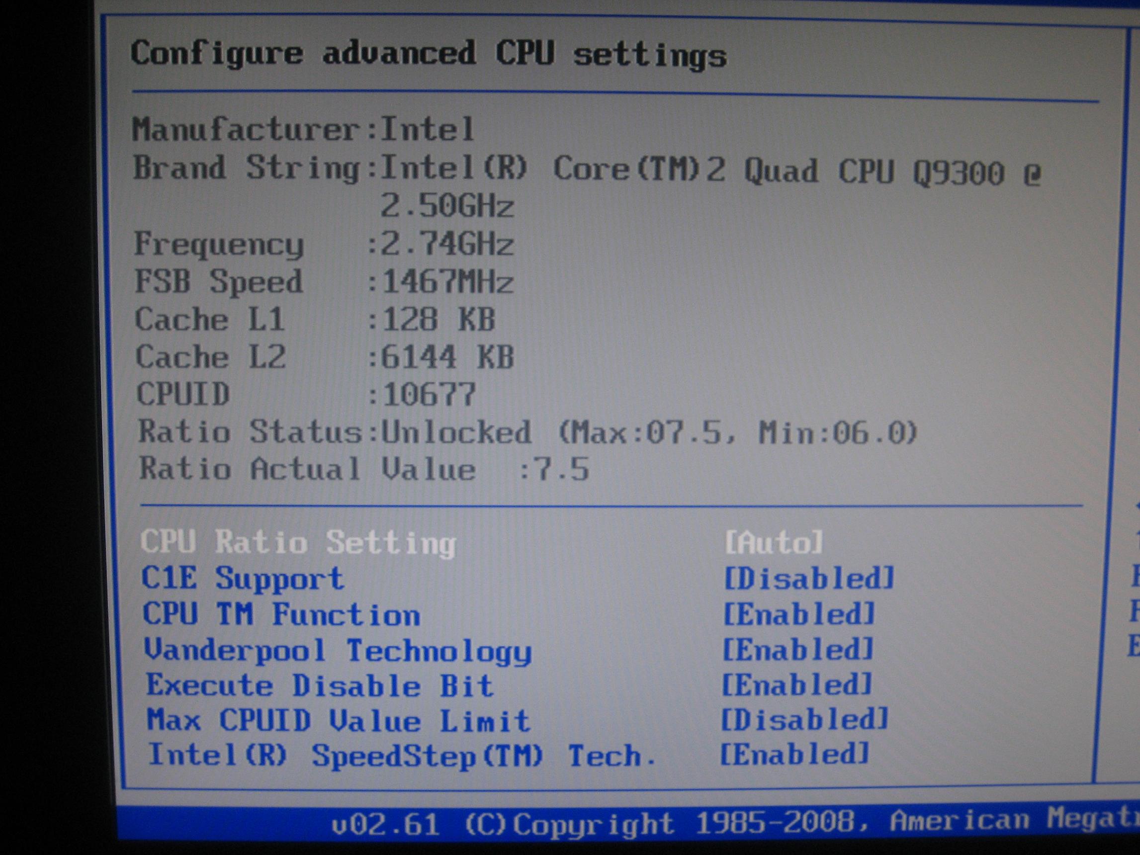

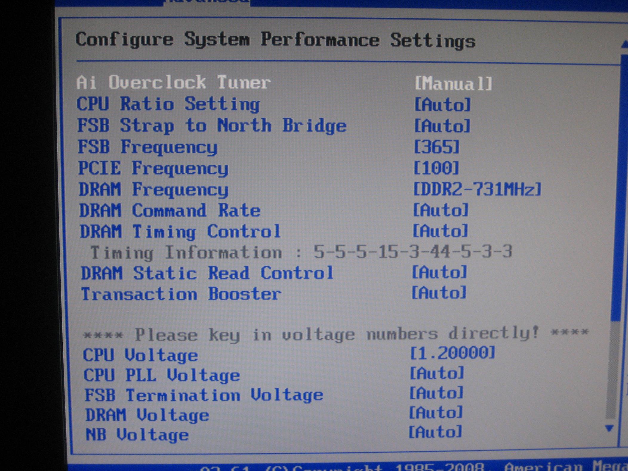

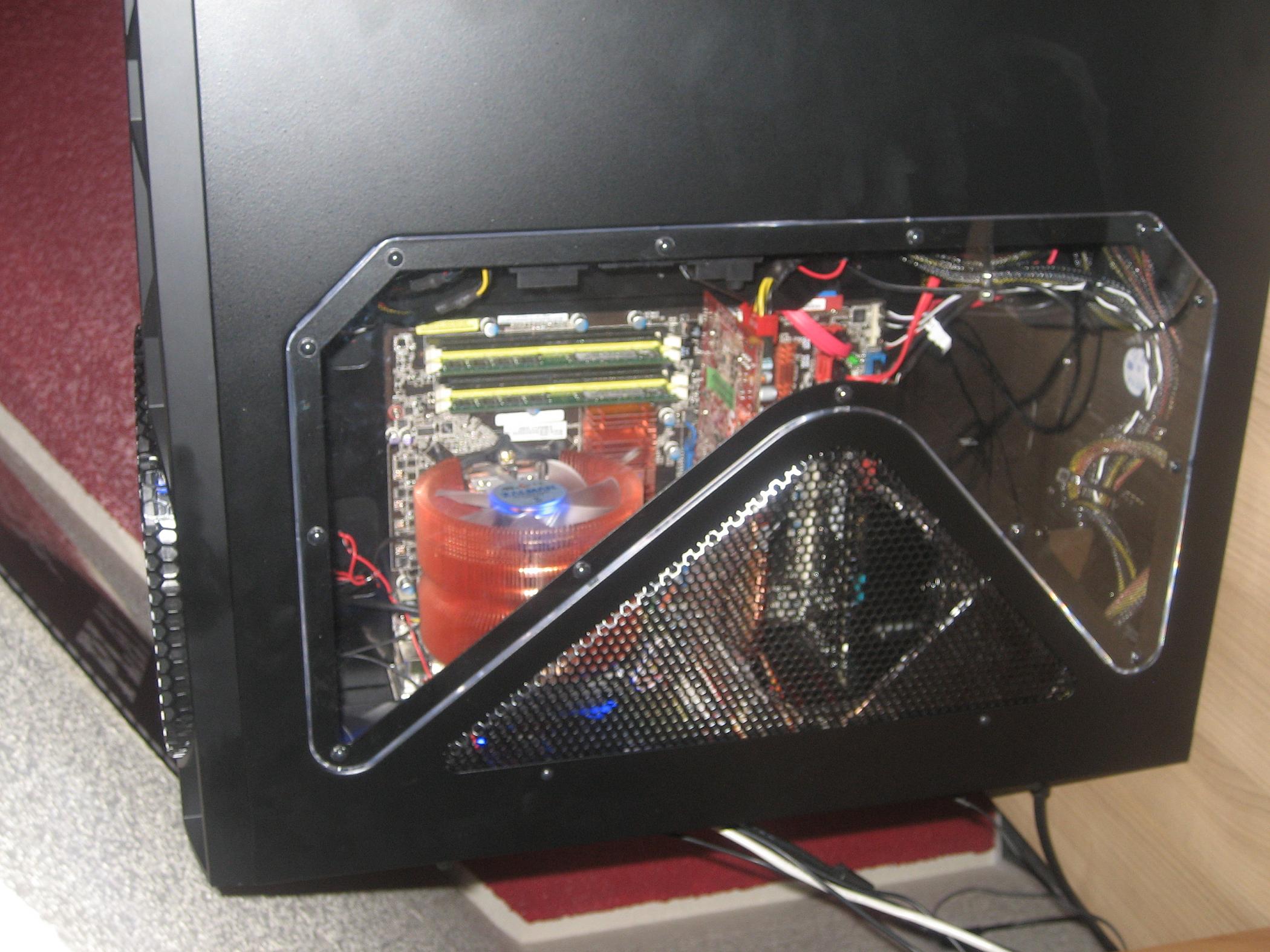

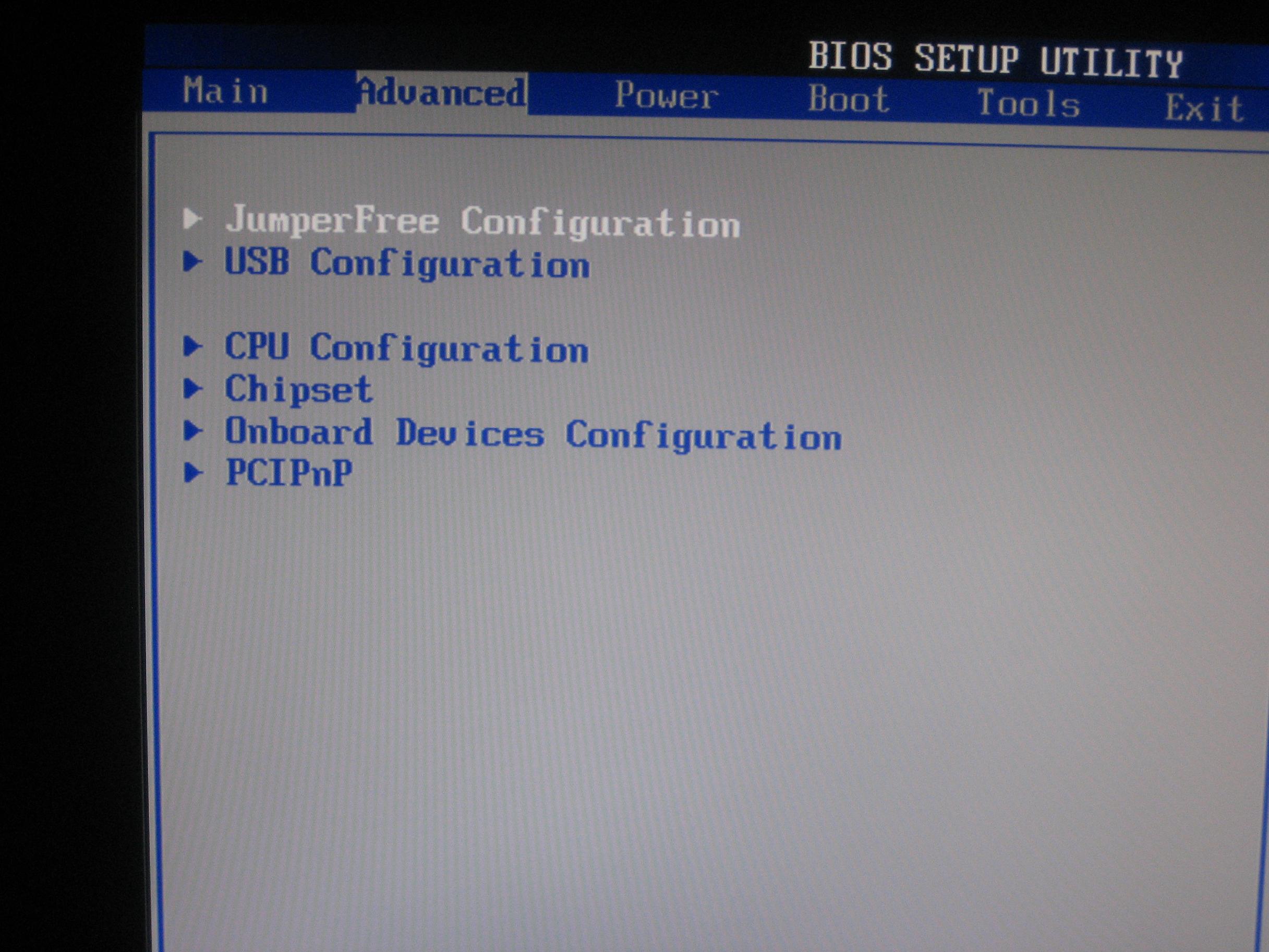

HEY , ich ahb ein Problem hab ein q9300 und wollte den oc, aber finde bei meienn asus p 5 k epu nur pci-e und nicht pci was machen ??
mfg casetuner
im voraus danke für jegliche hilfe
hier sind die bios pics !!
sind temps in ordnung bei prime 100% 60 ° mit coretamp gemessen real temp sind es 54 °, ist die vcore zu hoch (ich dachte weil ich einen zalmann 9700 led hab sollte der mein ding auch kühlen???
mfg casetuner

Hab den Custom Test laufen lassen 20 min ohne Probleme. Werde morgen nochmal FSB um 10Mhz anheben und wieder testen und berichten.
Temperaturen bei 20 Grad Zimmertemperatur sind unter dem Test bei 48 Grad. Ok so?
Mfg
GrimTar
so ist gut
mfg casetuner

Die Temperatur ist absolut im grünen Bereich:)
Wämer als 60°C sollten die Kerne aber nicht werden.
mfg
Nicht weiter suchen, diese Einstellung hat Dein Board nicht!

Guten morgen leute,
ist das schlimm wenn man das nicht einstellen kann ???
weil ich eine creative x-fi titanium hab !!!!!!
imoment läüft mein q9300 auf 2,8 ghz ohne v core erhöhung ,
tems nach 5 std.prime 95 60 ° wärmster kern kühlster 54° sind die tems in ordnung für einene zalmann 9700led ??
mfg casetuner freu mich über jede antwort
besonderes dank an nfszocker
@casetuner
Ist nicht schlimm denn:
PCI ist automatisch gefixed und auch deine Temperaturen sind in Ordnung.
MfG.

Hey ,
sind die resticheneinstelungen schon in ordnung in meinen bios ???
danke für alles von euch
mfg casetuner
