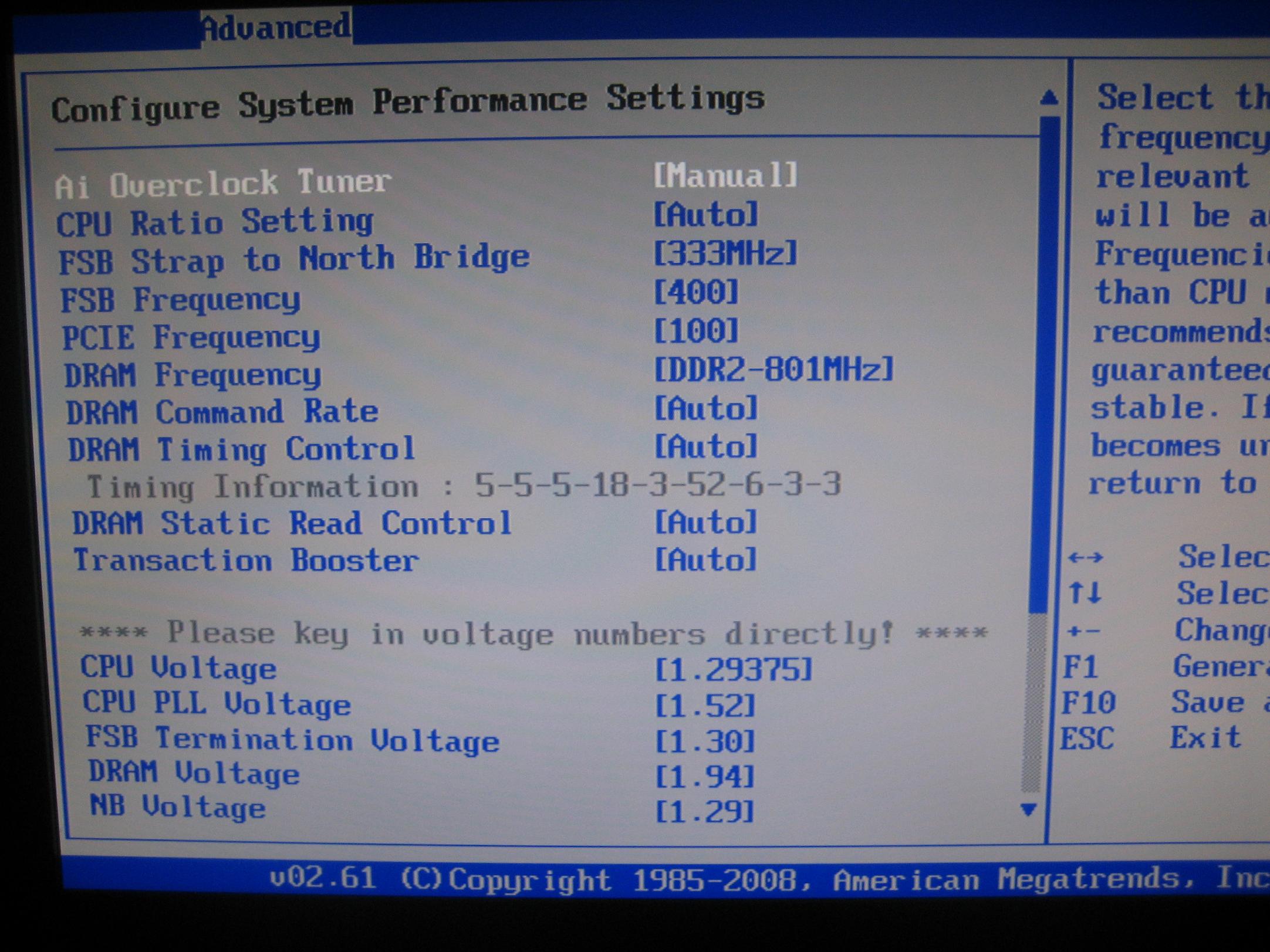

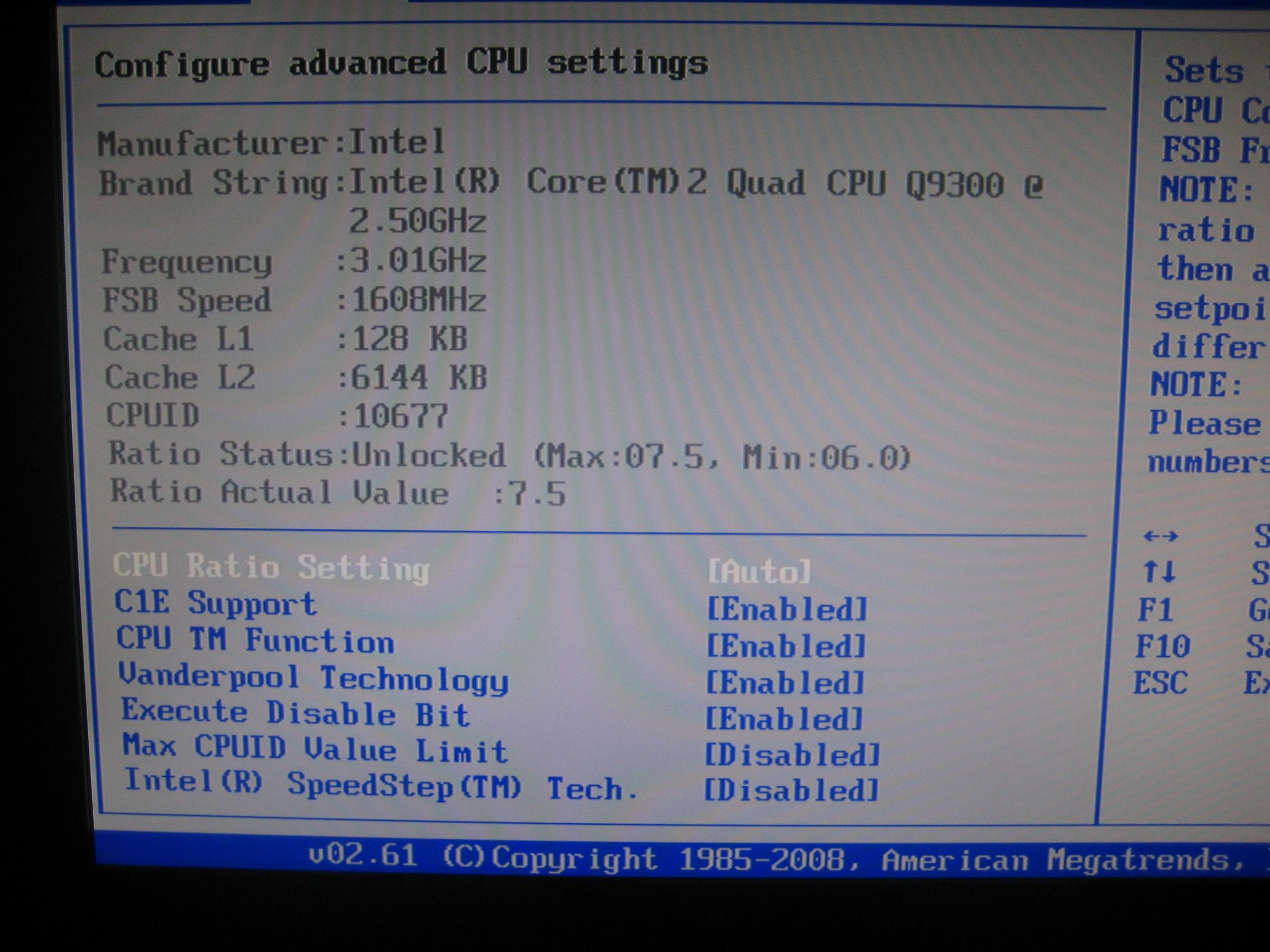

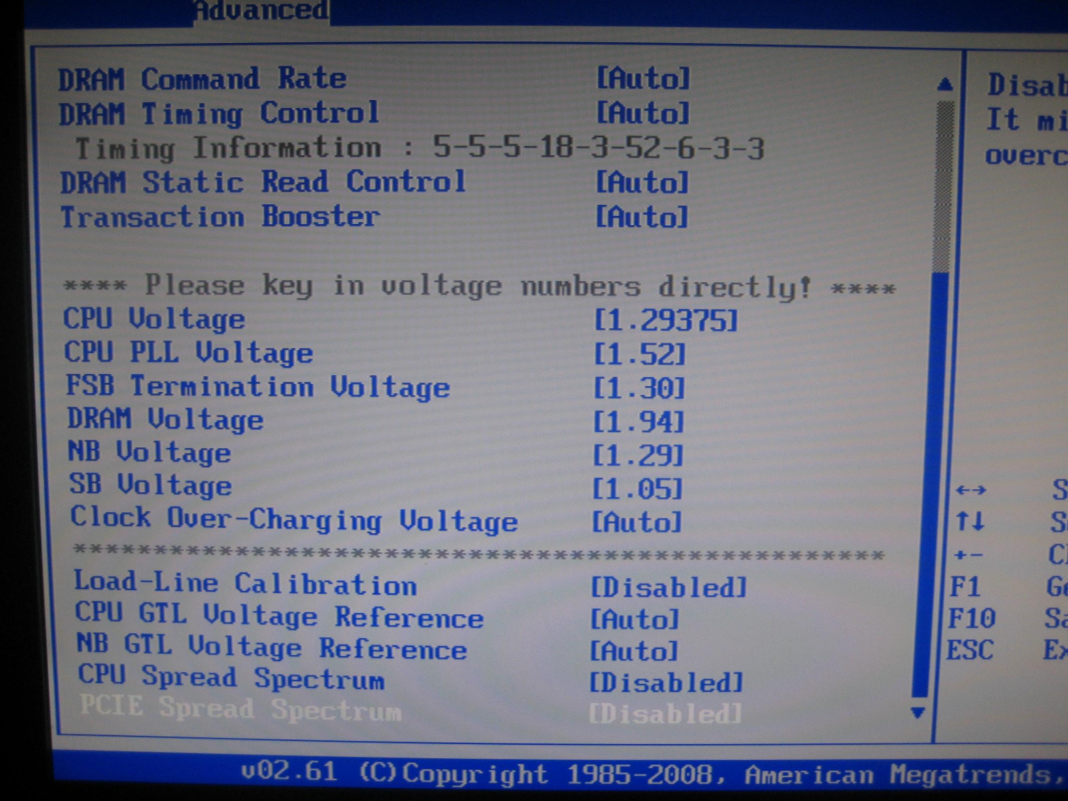

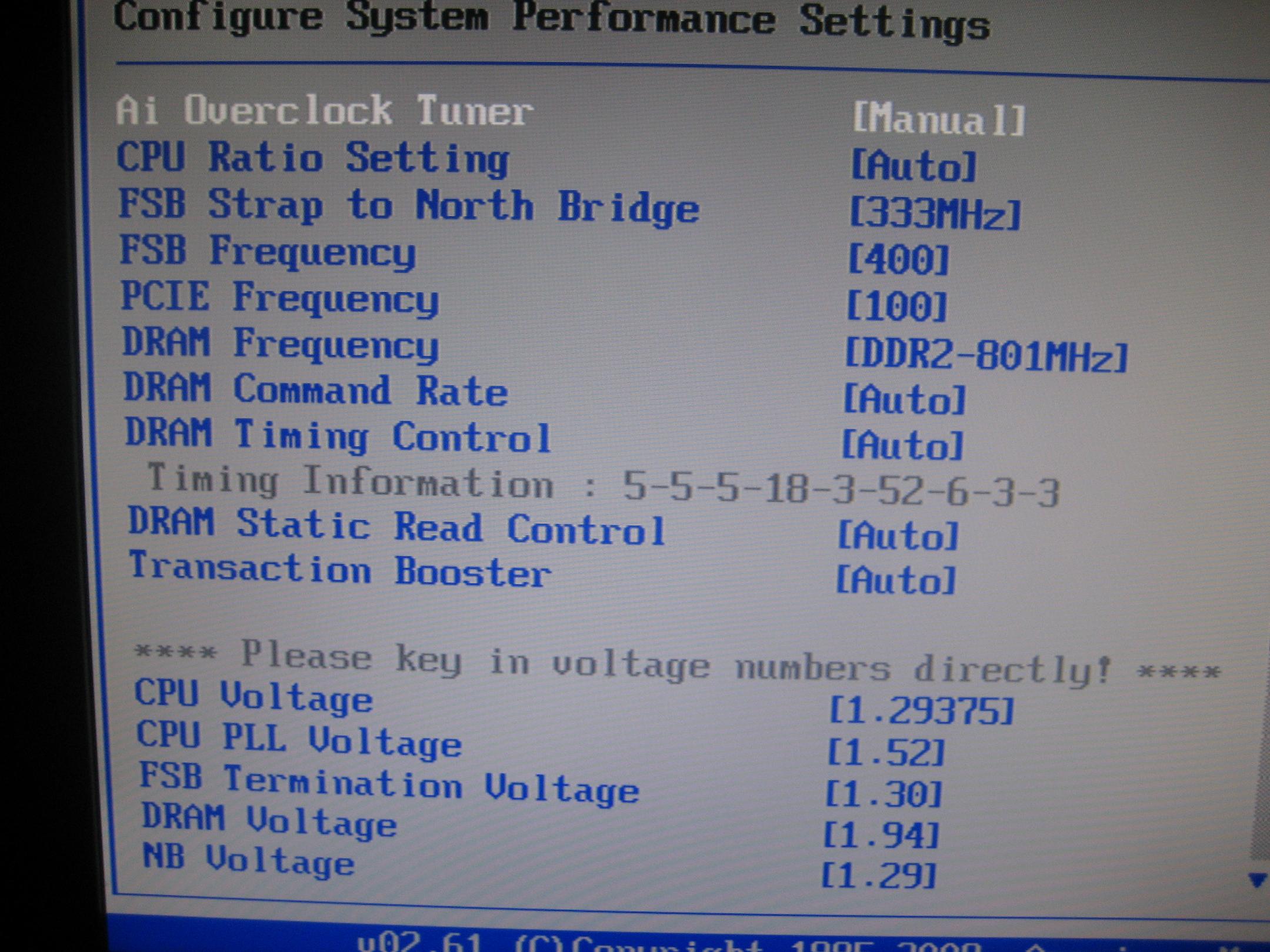

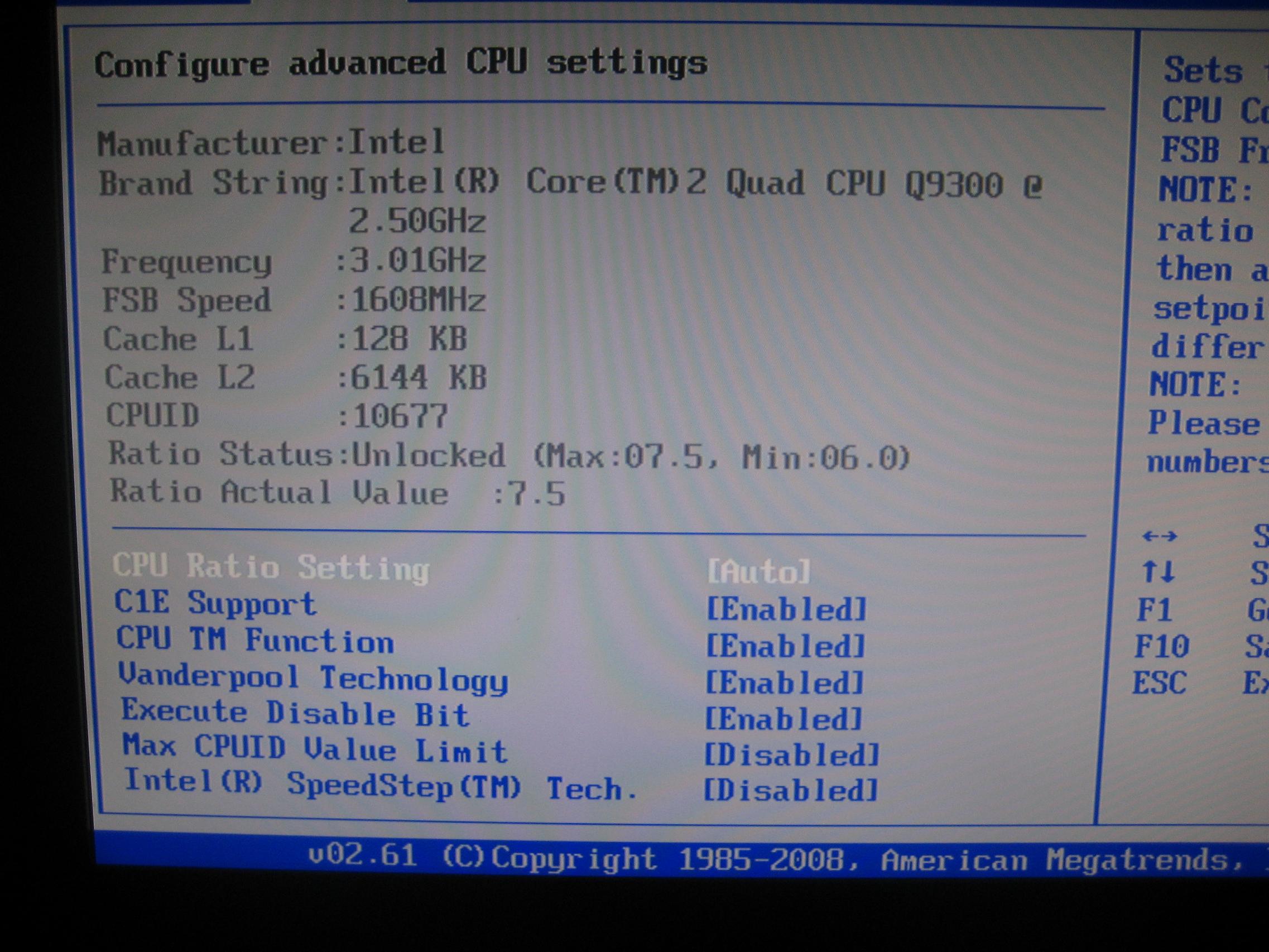

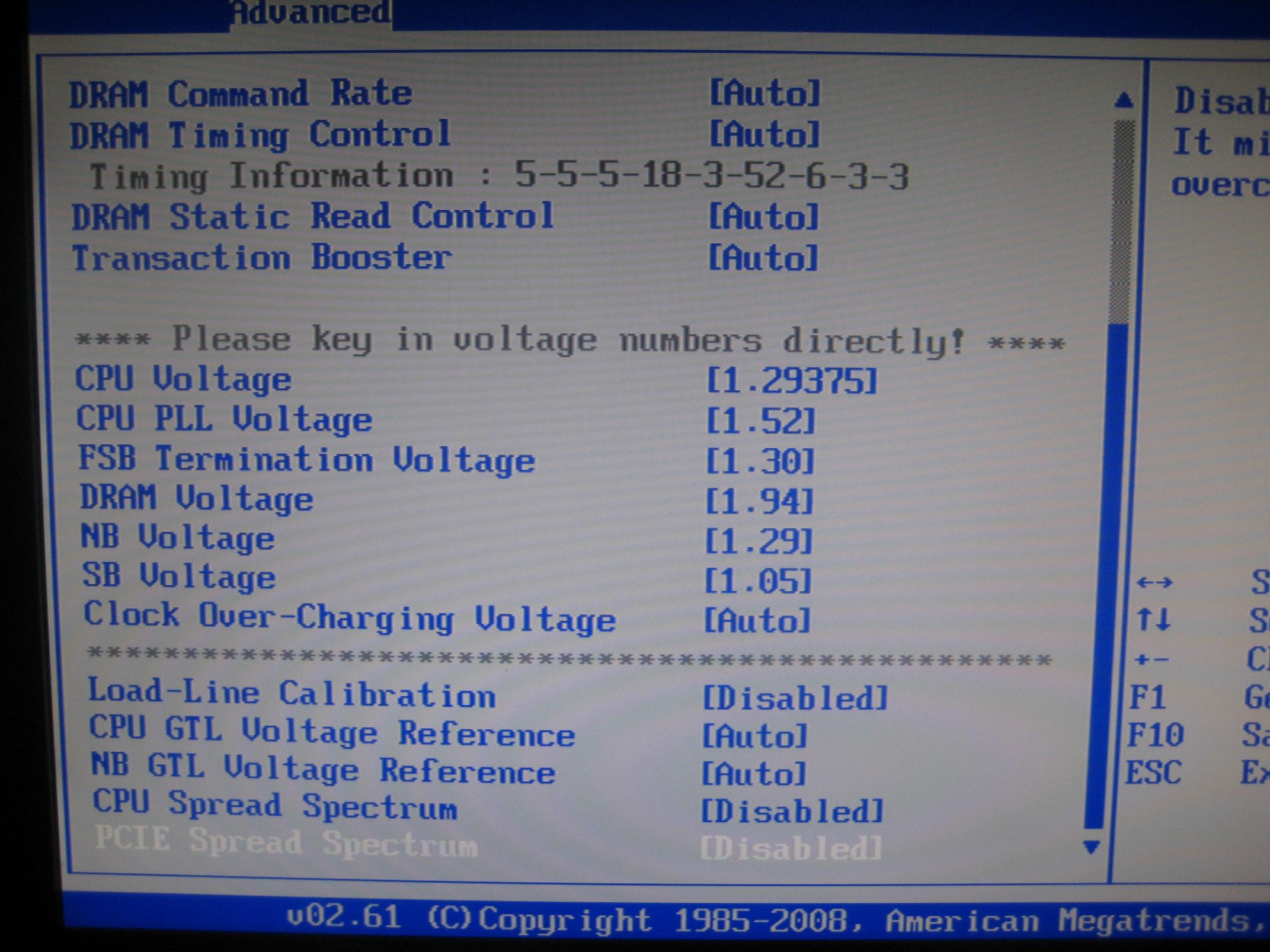

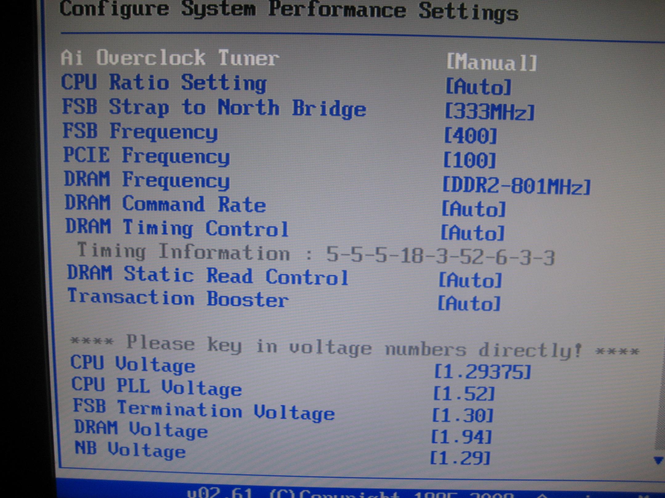

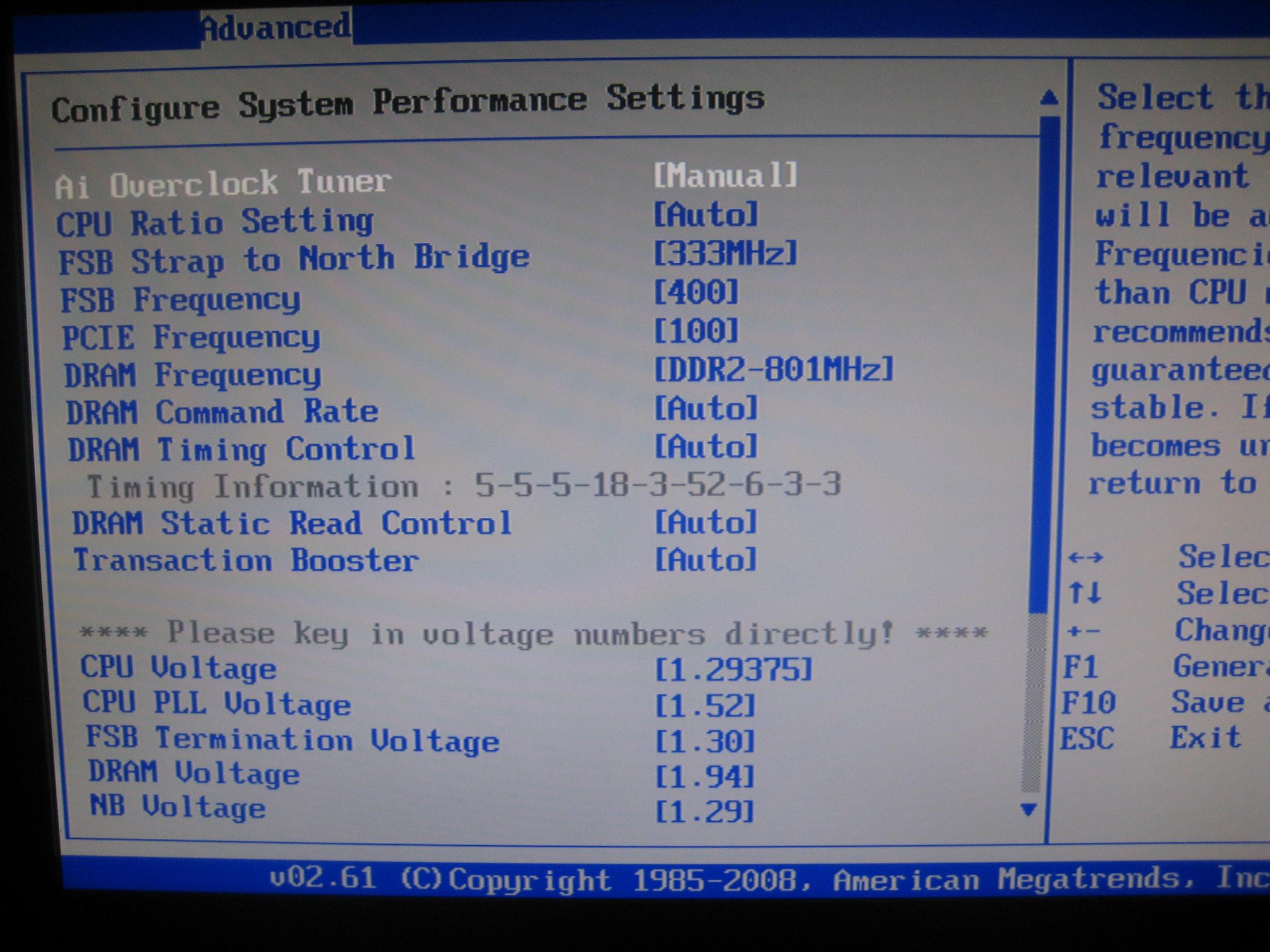

AUS P5K mit E7200
Hallo liebe Gemeinde
ein Bekannter von mir hat vor einiger Zeit ein P5K mit einem E7200 bekommen. Aufgrund verschiedener Probleme ist das Overclocking (welches ein ehem. Bekannter durchgeführt hatte) verschwunden- das Board musste getauscht werden.
Nun habe ich versucht herauszufinden, wie ich diese Board in der Konstellation am besten bzw. effektivsten Übertakten kann. Welche Einstellungen ich machen muss. Zwar habe ich schon einige Seiten gefunden, aber leider nicht das richjtige. Irgendwie bzw. irgendwo stelle ich laufend etwas falsch ein. Mein Rechner bootet jedesmal nicht mehr, sodass mir nur ein Bios-Reset übrig bleibt.
Vielleicht hat jemand hier nen Tipp, oder kann mir sogar die genauen Einstellungen mitteilen? Ich habe soweit schon herausgefunden, das das Board bzw. der Prozzi mit einem FSB von 400 auf 3,8-4Ghz laufen soll. Aber mein Bekannter meint, der Rechner lief vorher auf etwa 3,6Ghz.
Gruss
Airborne
Gruss
Airborne

Nochmals zur Pll, würd diese auf Standard lassen und nicht erhöhen. (Nur gut gemeinter Rat)
Oder läuft es sonst nicht Primestable?
emx temperatur?
Wenn du die Cpu Temperatur meinst, das geht in Ordnung.
Edit: Dein Quad besteht aus 2 verschiedene Dies sprich die Cpu besteht aus zwei Dualcore`s, deswegen auch die abweichenden Temperaturen.
mfg
