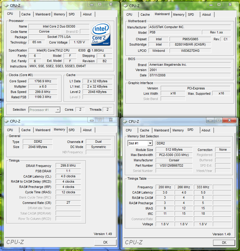

So ich habe jetzt nochmal alles probiert, aber nichts hat geholfen. Mein Prozessor lässt sich maximal von 266 bis 310 MHz übertakten und dann ist Schluss. Ich kann beim besten Willen nur den RAM als Bremse vermuten.
Hier mal ein CPU-Z Screenshot von all meinen Werten. Diese wurden so auch ins BIOS (neuste Version) eingetragen und ich hab den Bus Speed auf 300 gebracht. Weiter gehts nicht. Die Temperaturen sind absolut OK und liegen nach 30 Minuten Prime bei 35° Fehler treten keine auf, der Kühler ist ein Scythe Infinity,es ist also noch Luft nach Oben. Idle hab ich 25-27°
Was kann ich denn machen um meinen Takt hochzubekommen.?
VCore hab ich übrigens auf 1.1625V und Ram Spannung auf 1,8V (weniger ist hier nich möglich)
Der Speicher ist für 333MHz freigegeben, das sollte auch möglich sein. Ich an deiner Stelle würde es mit entschärften Timings versuchen: 5-5-5-15 anstatt 4-4-4-12.
Wo kann ich das im BIOS einstellen? Ich find da nix. (hatte ihn aber glaube mal auf 5-5-5-15)
http://dlcdnet.asus.com/pub/ASUS/mb/socket775/P5B/g2620_p5b.pdf (Seite 86)
Zu deiner zweiten Frage: Du verwendest PC2-5300 RAM, sprich 667MHz DDR2 mit einem realen Takt von 333MHz. Daher kannst du den FSB auf 333MHz anheben und den Arbeitspeicher synchron mit 333MHz betreiben. Der RAM läuft bei dieser Frequenz mit der Standardfrequenz, ergo, es findet keine Uebertaktung statt.
Also: Sobald ich den Takt aber über 333MHz anhebe übertakte ich automatisch den Speicher mit?
Richtig.

Riesen Dank _chimera_ es lag tatsächlich am Timing. Eine Frage noch: Es gibt noch 2 andere Timing Einstellungen wie sollte ich die setzten?
Um welche (Sub) Timings handelt es sich?
Write Recovered Time: 2-6 DRAM Clocks (6)
DRAM TRFC: 20-42 Clocks (42)
DRAM TRRD: 0-15 (0)
Rank Write to Read Delay 0-31
Read to Rechare Delay 0-15 (10)
Write to Rechare Delay 0-31 (11)
Die Werte in Klammern waren voreingestellt.
Sofern das System stabil läuft würde ich es so lassen. Kannst bei Bedarf mit Prime den Blend-Test laufen lassen, oder MemTest86.
