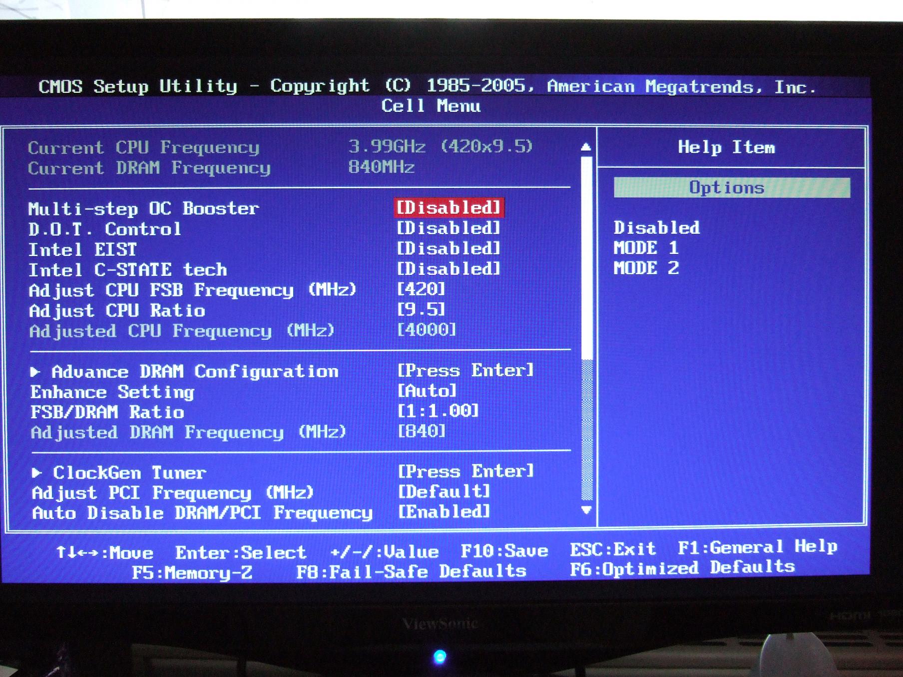

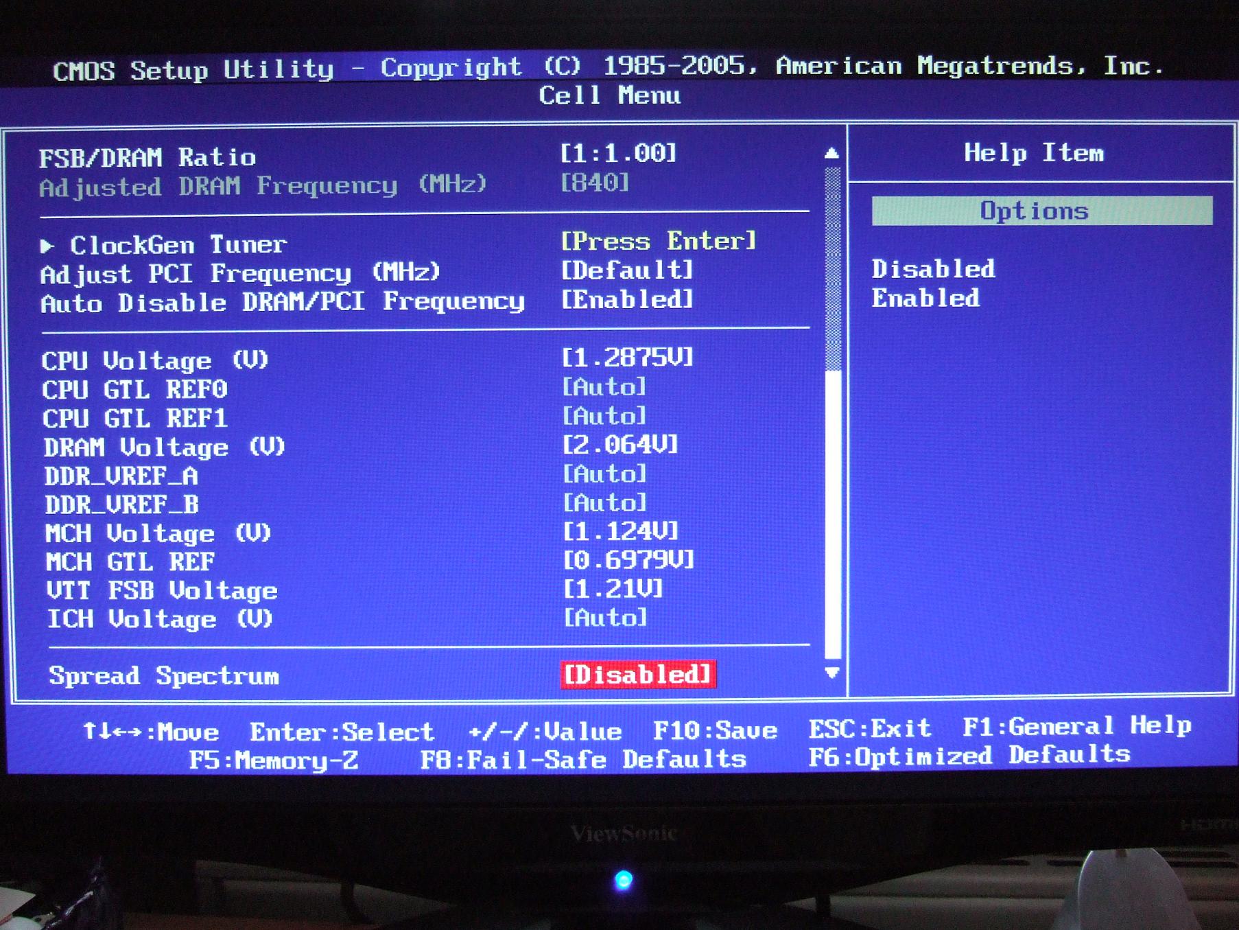

Mahlzeit,
ich hab meine e8500 jetzt auf 4 Ghz übertaktet und bin grad dabei die ganzen FFTs durchlaufen zu lassen, nachdem "Custom" für ne Stunde keinen Fehler gemeldet hat.
Auf den angehängten Bilder könnt ihr meine Bios Einstellungen sehen. Währe nett wenn einer mal drüber schaun würde ob da irgendwelche groben Fehler drin sind. Denn meine Hardware möchte ich mir nicht schrotten, das ist es mir dann doch nicht wert!
Wenn ich die CPU Voltage auf 1,2775 senke liefert Prime zwar keinen Fehler, beendet sich aber (ohne irgendeine Meldung) von selbst!
Laut CPU-Z liegt meine VCore bei 1,288.
CoreTemp und Everest geben Temperaturen von 48° aus. Speedfan zeigt 51° an.
gruß
z1m

Wollte ein wenig mit der Vcore runter, hat auch ganz gut geklappt, aber im Small bei 24K bekam ich einen BlueScreen mit PhysikalischerSpeicher oder so...
Als CPU-Zeit bei 3 Stunden und 5 Minuten war kam der BS!
Woran kann des liegen?
