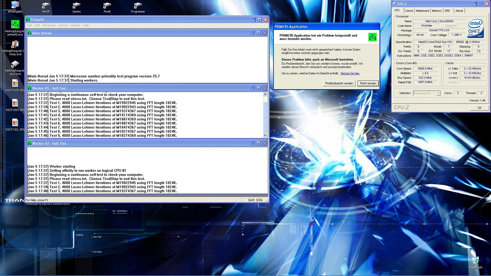

ok scheinbar läuft mein sys doch nicht so stabil :(
Prime schmiert jetzt nach ein paar Minuten ab. Bzw nur halb^^. Es kommt die Meldung: "PRIME95 Application hat ein Problem festgestellt und muss beendet werden." Solang ich das Fenster aber nicht wegklicke rechnet ein Kern weiter auf 100%, der andere macht nichts mehr.
Bring es was die Spannung nun weiter anzuheben? Aber eigentlich ist die Spannung doch schon recht hoch oder?
gruß
z1m

Das ist Large was du getestet hast oder?
Könnte VMCH sein...
Vcore testet man mit Small.
Edit:
Ne, ich denke es ist einfach dein Board, musst halt immer dran denken, wenn du xx einstelsst ist es "real" xx mehr!
Aber bin mir nicht sicher.
Edit2:
Lass mal Prime Small laufen, dann siehst du ob die Vcore reicht!
es war der Custom Test wie im How to beschrieben (also haken bei Run FFTs in-place). Jetzt lass ich mal Small FFTs laufen. Mal schaun
