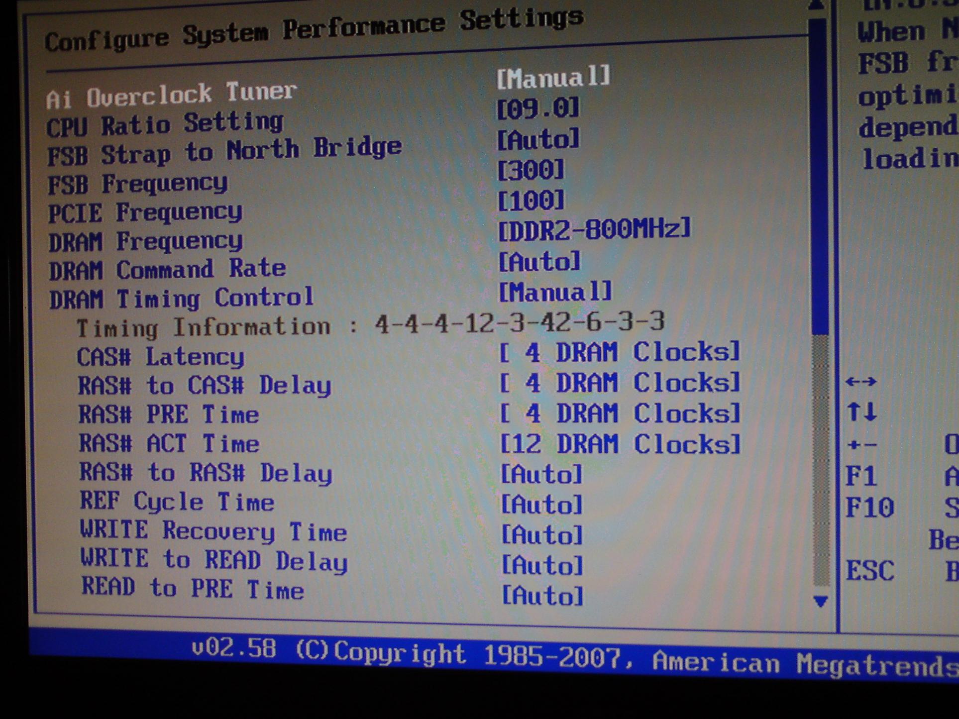

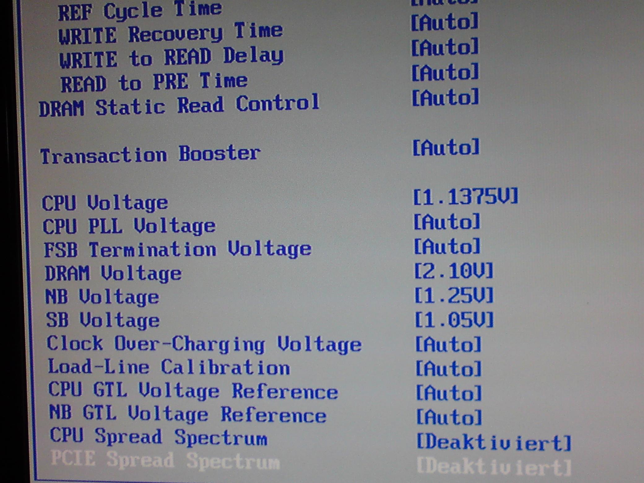

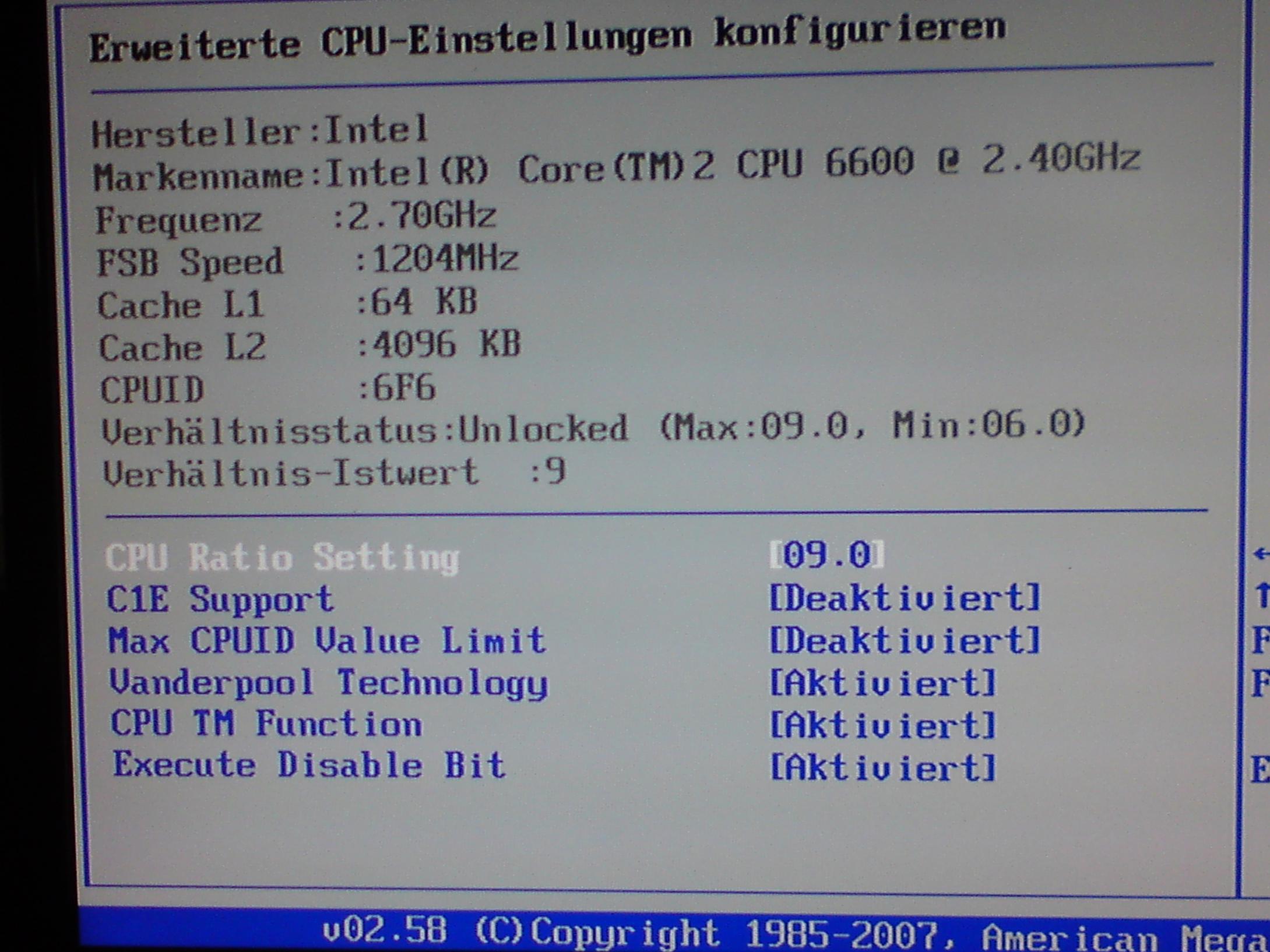

Hallo, ich will meinen E6600 von 2,7Ghz auf 3,0 Ghz hochtakten nun wollte ich gerne mal wissen welche Spannungen ich auf Auto lassen soll und welche ich Fixieren soll?
Zu meinem System: E6000, Asus P5K-Deluxe, 2GB Corsair 6400 Cl4 Ram und Scythe Mine Kühler.
Meine Bios Einstellungen habe ich als Bild angehängt.
Wie sieht es mit C1E und Eist aus soll ich die Deaktiviert lassen weil ich von manchen gelesen hab das sie es Aktiviert gelassen haben?
Ich würde den FSB jetzt langsam bis 333Mhz anheben und dann mit Prime testen.

Hi!
Beim dem Board so wenig wie möglich, sollte man auf Auto belassen;
FSB Frequency [333]
DRAM Frequency [DDR2-667MHz]
CPU Voltage [Die VID + 0,025V] zum testen
CPU PLL Voltage [1,6]
FSB Termination [1,3]
DRAM Voltage [2,1V] wenn es die Herstellerangaben sind!
NB Voltage [1,4V]
SB Voltage [1,05V]
Clock Over [0,70]
Load Line Calibration [Disabled]
CPU GTL Reference [0,61x] würde ich versuchen
NB GTL Reference [0,67x]
CPU Spread Spectrum [Disabled]
PCIE Spread Spectrum [Disabled]
C1E Support [Disabled]
FSB Frequency [333]
NB Voltage [1,4V]
SB Voltage [1,05V]
Clock Over [0,70]

Danke für die Tipps, was war eigentlich beim E6600 die Originale CPU Spannung? Warum den Ram auf 667 setzen is doch ein 800er?
nfszocker
Vice Admiral
- Aug. 2007
- 6.518
Hi!
Die Originalspannung ist die VID und diese, kannst Du mit CPU-Z=> About=> Registers Dump=>max VID auslesen, RAM 667 weil, Du hast ein FSB333x2=666 bzw. 667MHz, der Grund ist der Teiler 1:1 FSB:RAM! Keine Angst, du kommst noch auf 800MHz, dafür brauchst Du FSB 400 aber, so weit bist Du noch gar nicht, immer schön langsam!

Na soweit hoch wollte ich den Eigentlich nich takten^^, da bremst mich eher meine Graka aus. Warum eigentlich NB Voltage so hoch auf 1,4V? Ach übrigens mein neuer GSkill 2x2GB 8000er Ram is bestellt^^.
