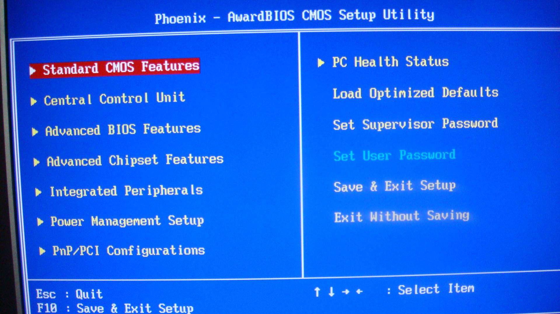

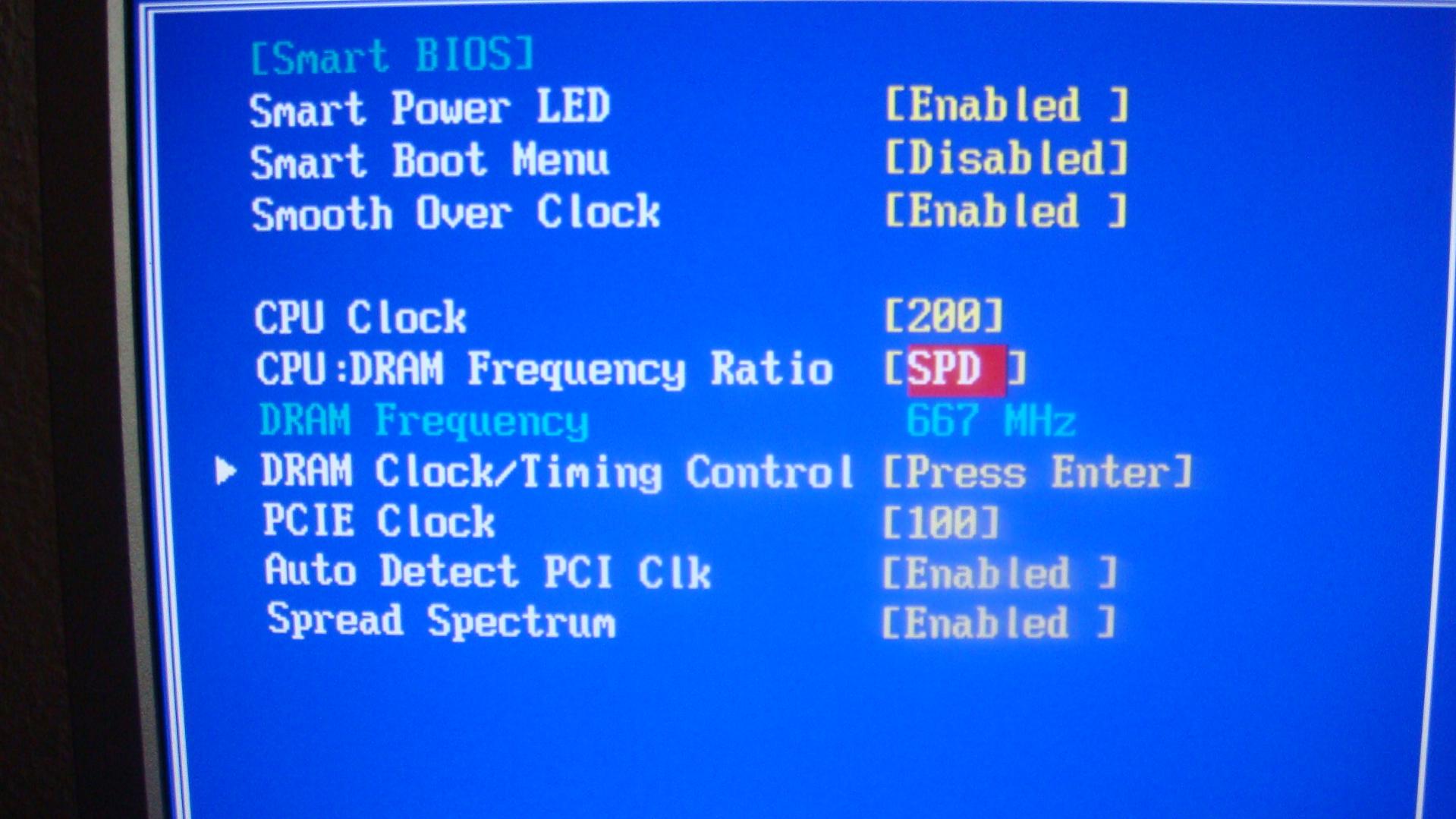

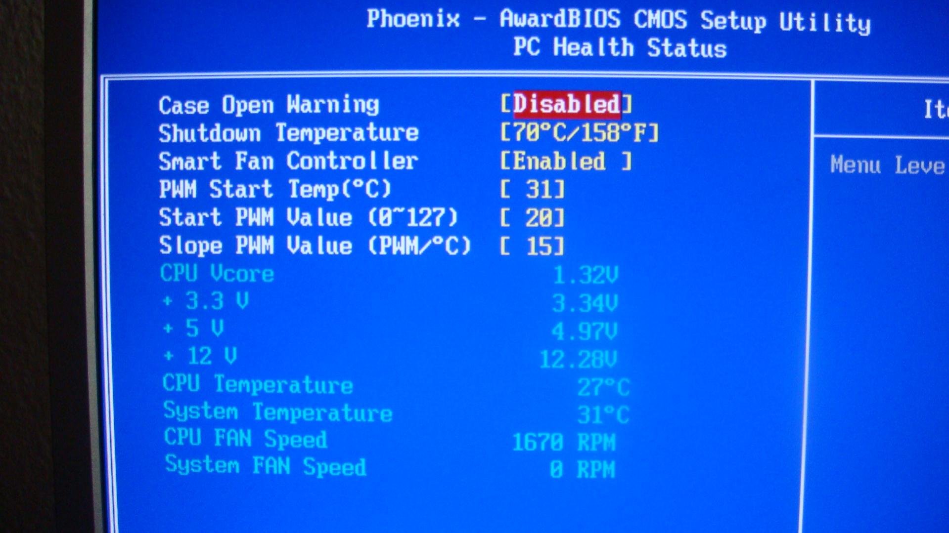

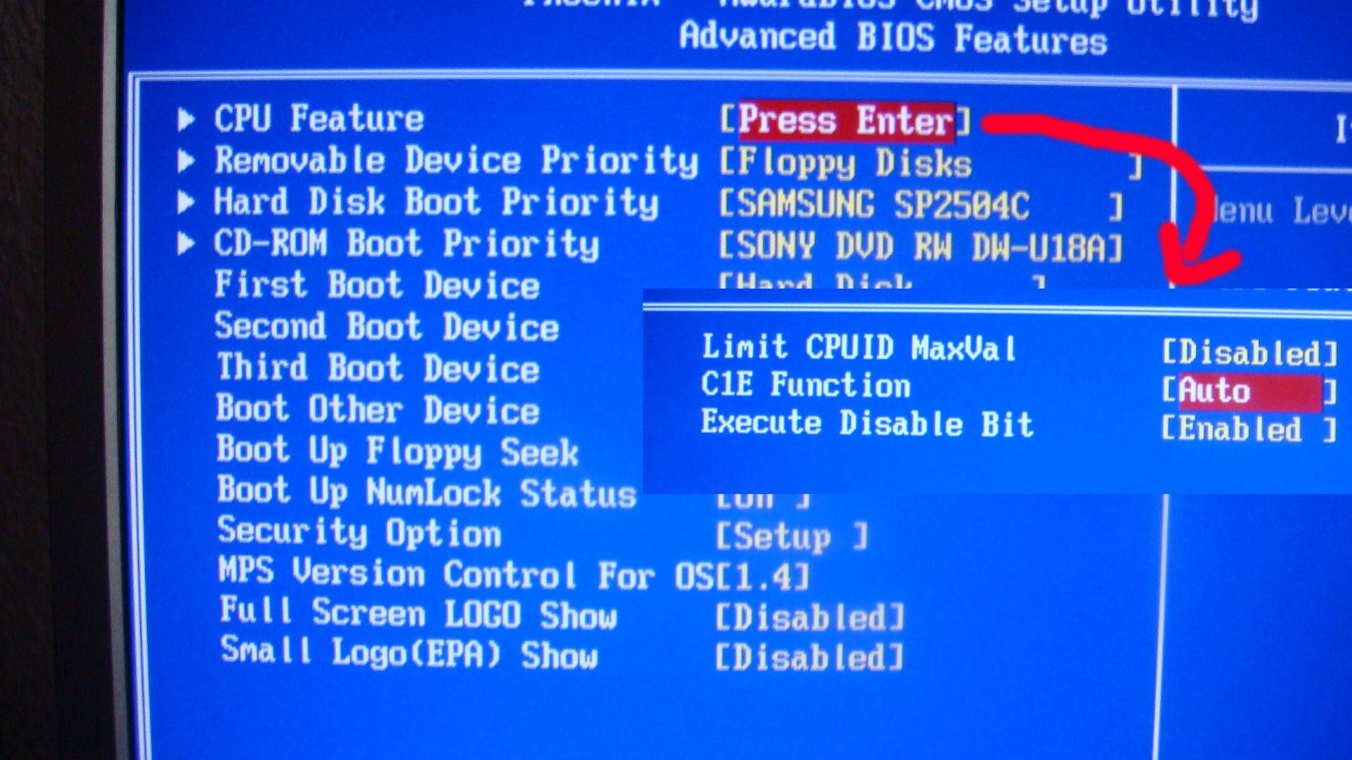

so hier die bilder vom bios
sollte das wichtigste dabei sein.
CPU-Clock geht von 200-265
und RAM-Freq.Ratio: SPD; 3:4; 3:5; 1:2; 3:8; 3:10
wenn was fehlt sag bescheid
RAM: keine ahnung was es für welcher is...im BIOS steht ja was von 667MHz
also würde ich jz einfach mal den CPU Takt erhöhen und den RAM-Takt auf dem Niveau von 667MHz lassen, oder?
wieviel Toleranz kann ich bei dem RAM nach oben und unten nehmen?
