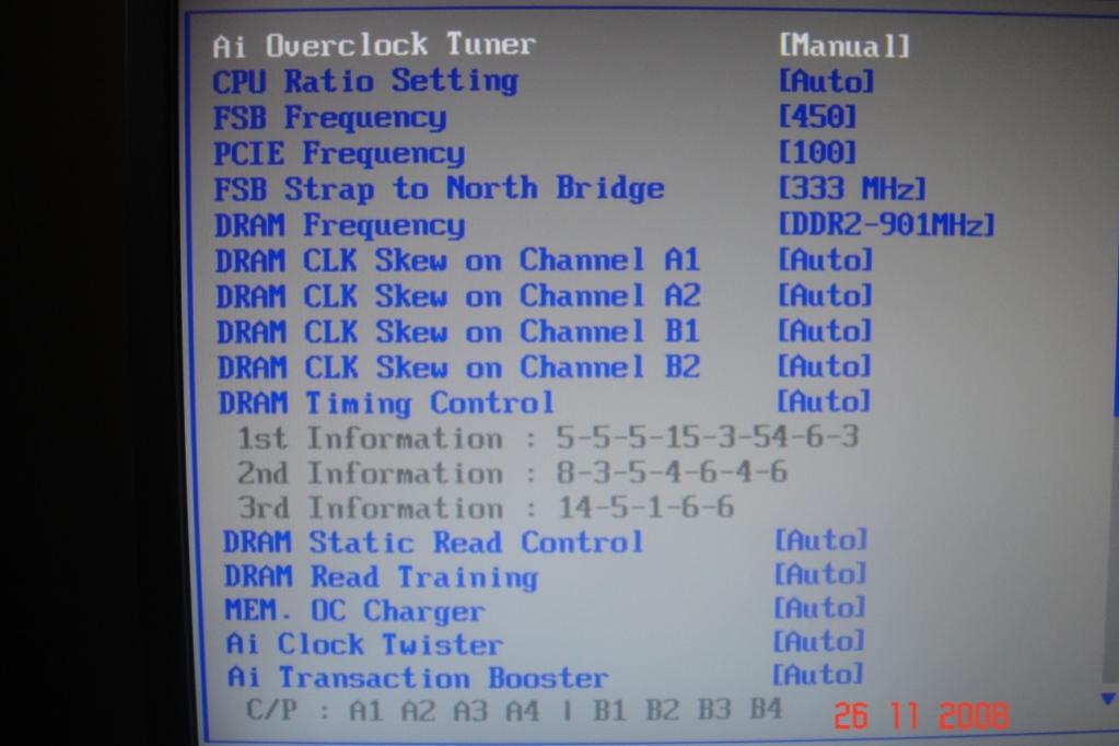

hi nfs zocker
habe jetzt auch si suite installiert
du hattest recht ein kern hatte die arbeit eingestelt bei einer fsb erhöhung von 5 mhz
wo müßte ich jetzt schrauben ???

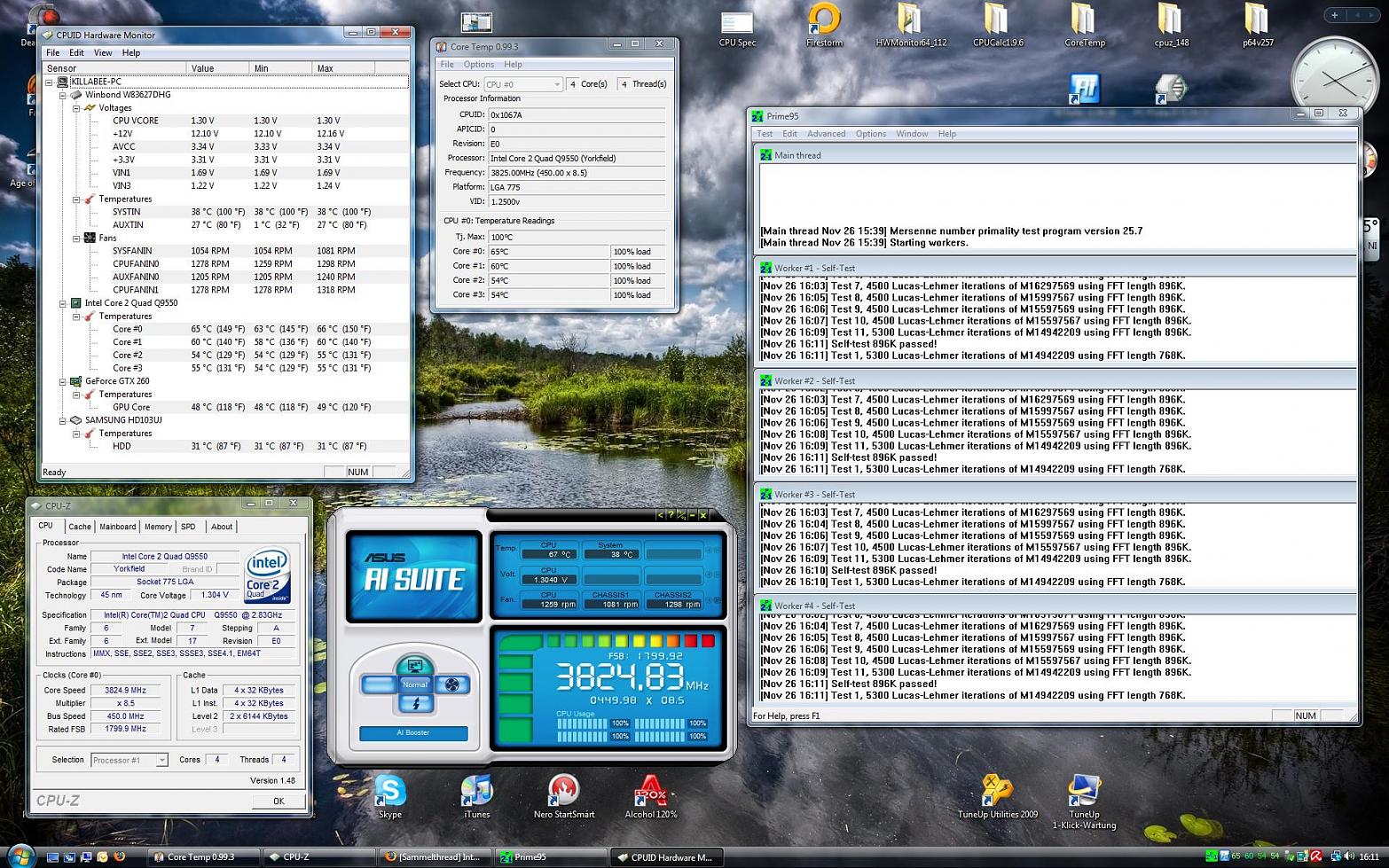

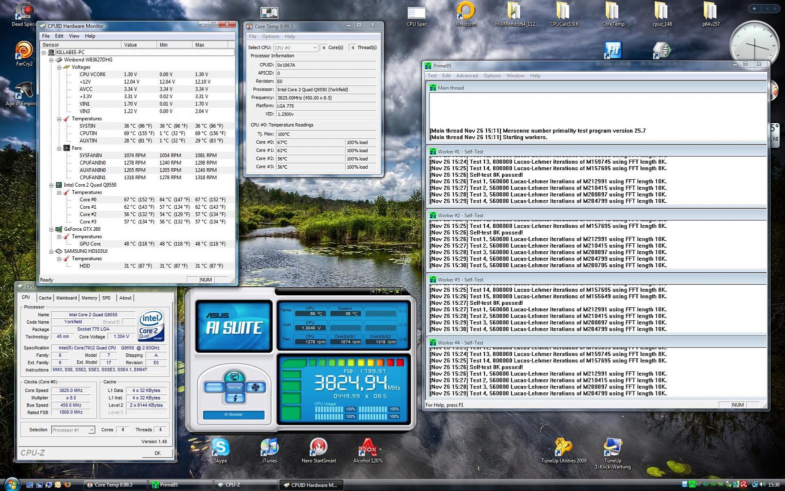

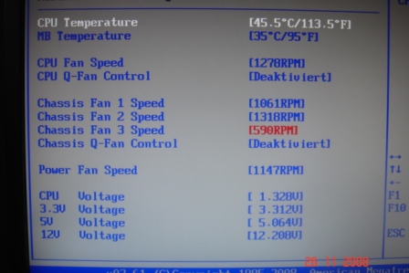

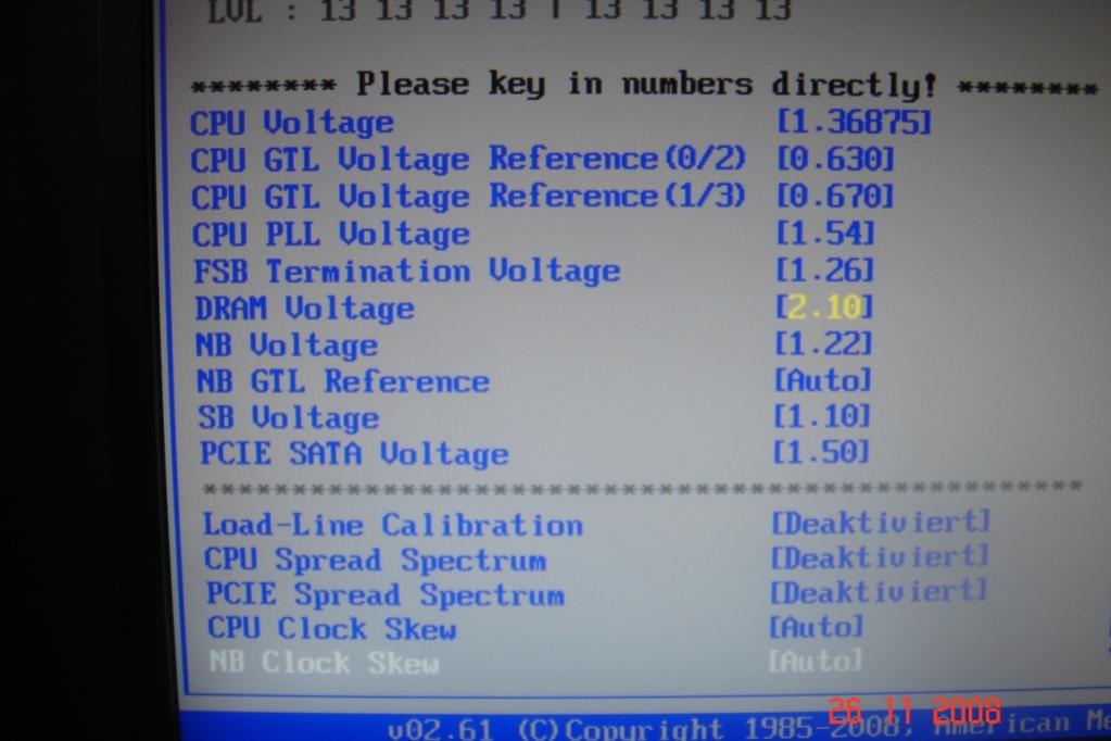

hi nfszocker
die lüfter laufen so ziemlich auf volldampf ca 1300 u ob prime läuft oder nicht
habe hwmonitor auch laufen da sind so ein paar temps
aber die NB temp habe ich nirgens gefunden auch nicht im bios
siehe fotos
siehe fotos

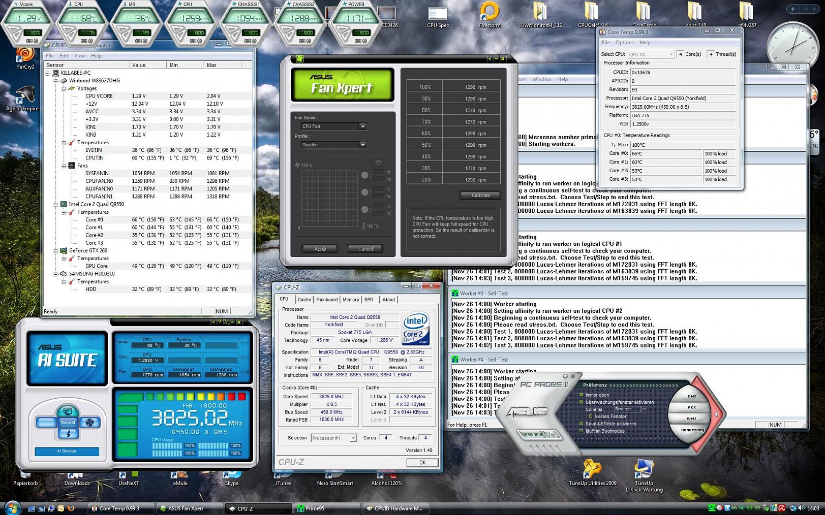

ui leider hat nach dem small prime bei test 5 ein worker aufgehört
hmmm

hi leider hat er wieder abgebrochen ein worger nach small test 6 diesesmal

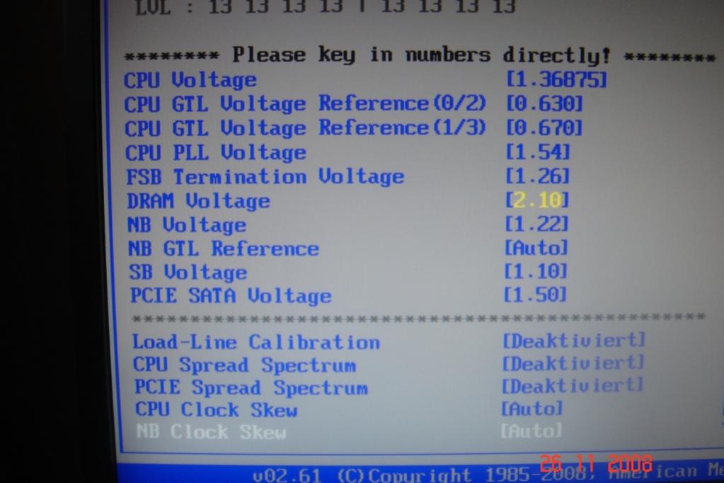

hi nfszocker
ups nach 10 sec gabs einen neustart vom rechner
leider :-(
leider :-(
ich habe meine VID, die CPUz mir verraten hat, auf 1.325V (Im Bios) gestellt.
Meine CPU läuft jetzt mit 3GHz und auch mit der selber Spannung, die ich mit 2,4GHz hatte.
1,288 - 1,292Volt. Und das komische dabei ist, dass die Anzeige unter CPUz immer zwischen diesen beiden Werten hin und her springt. Die war aber auch vor dem OC der Fall.
Kann mich jmd. aufklären. Jetzt macht mir das mit der Spannug schon sorgen
Meine Veränderungen im BIOS:
CPU Ratio Settings [09.0]
FSB Frequency [333]
FSB Strap to North Bridge [333]
PCIE Frequency [100]
DRAM Frequency [DDR2-800MHz] Teiler 5:6
DRAM Timing [Manual] 5-5-5-15!
CPU Voltage [VID (1,325V)]
CPU PLL Voltage [1,52]
FSB Termination [1,22]
DRAM Voltage [1,8V]
NB Voltage [1,16V]
SB Voltage [1,10V)
Load Line Calibration [Disabled]
CPU Spread Spectrum [Disabled]
PCIE Spread Spectrum [Disabled]
C1E Support [Disabled]
Ist das alles so i.O.? Die Spannungen interessieren mich am meisten!!!
Danke!
