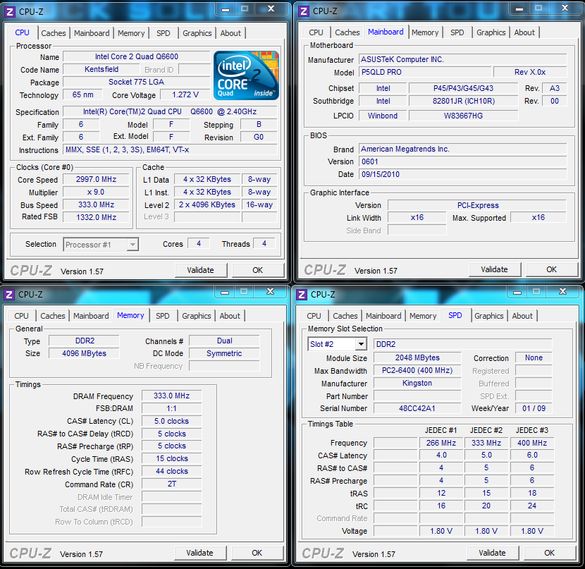

versuche die ganze Zeit meinen Q6600 über 3 GHz zu bekommen.
Ist ein G0 Steeping.
Läuft derzeit stabil mit 1.3V und 3GHz.
Versuche den aber auf mindestens 3,5Ghz zu bekommen.
Doch der läuft nichtmal mit 1.4V auf 3,4GHz stabil -> Bluescreen.
Temps sind jetzt ala Prime95 bei 50C° +-2C°.
Alles sieht derzeit so aus wie im Anhang.
Edit: System @ Sysprofile

So, hab so eben nochmal Prime durchlaufen lassen.
Kern 0 und 1 = 56C°.
Kern 2 und 3 = 49C°.
Und der Test ist nach 3 Minuten abgebrochen - Prime95 fuktioniert nicht mehr.
Und wieso soll der RAM Teiler auf 5:6?
Heißt es nicht immer 1:1?
Die einzige möglichkeit die ich habe ist, den RAm Takt auf 906Mhz zu stellen mit 1.9V.
Dann startet der PC allerdings gar nicht, kein Beep, nur die Lüfter laufen.
Hab jetzt das eingestellt:
FSB: von 266MHz auf 377MHz
VCore: von 1.227 auf 1.400V
FSB T-Voltage: von 1.2V auf 1.3V
NB-Voltage: von 1.0V auf 1.1V
SB Voltage: bleibt 1.5V
Ram Hab ich auf 377MHz eingstellt, von daher wie oben beschrieben ist der RAM-Teiler auf 1:1.
Nun mach ich den Prime95 TEst, ich sehe ein Bluescreen voraus :(
Edit: Genau, Bluescreen ala 0x00000124 -> zu wenig Spannung
Hatte eine Spannung von 1.425V bei 377MHz FSb, hab dann abgebrochen und es gelassen.
Das geht stark aus der Effizienz raus.
Und das bei einem G0 Steeping - echt ärgerlich.
Der hier ist wirklich schlimmer als mein E6600.
