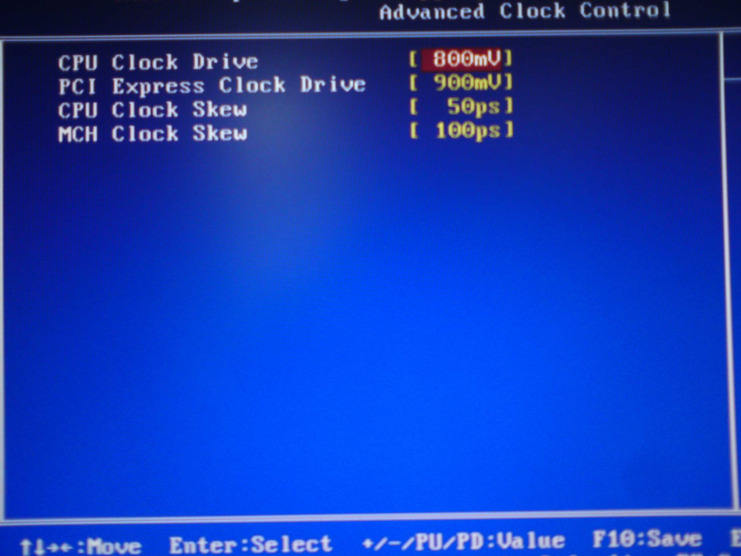

@ Racehead:
5-5-5-15 ist schon in Ordnung für die Timings, schließlich ist das RAM dafür spezifiziert sogar bei höherem Takt - 2,2 Volt sollten also erst einmal reichen, um die VDimm als Fehlerquelle auszuschließen.
Mit Clock Skews meinte ich auch die des RAM. Bringen die 50 ps delay Stabilität?
Der 333er Strap ist wahrscheinlich besser geeignet als der 400er, das musst Du ausprobieren. Genauso wie Du für die Einstellung "CPU Margin Enhancement" die anderen Optionen ausprobieren kannst.
Gut möglich, dass Du die GTLs justieren musst, das ist eine ziemlich undankbare Fummelarbeit.

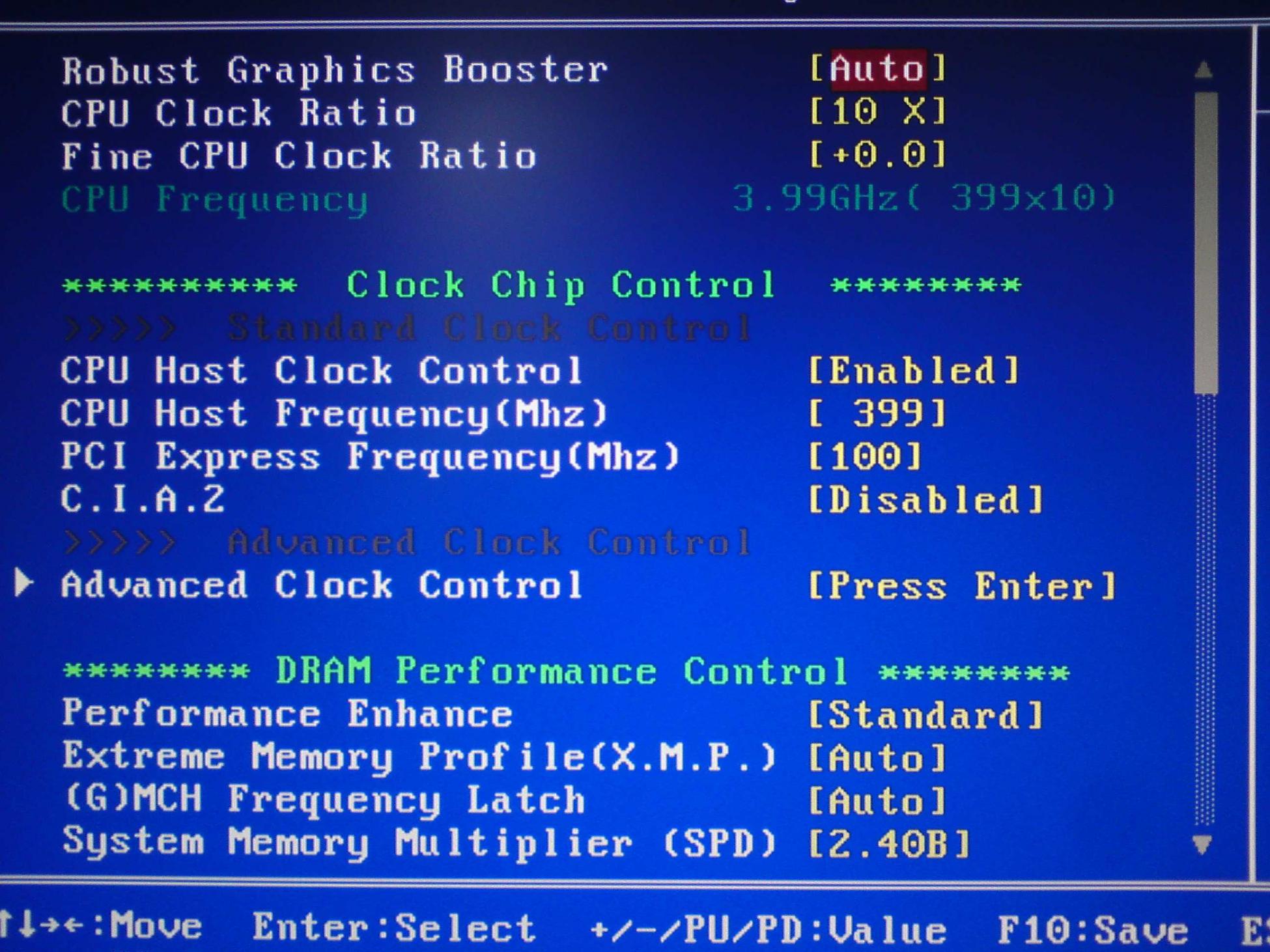

ich habe immer noch Probleme beim übertakten meines Q9550 in Verbindung mit dem Board Gigabyte EP45-DS3L.
Ich bekomme mit den Bioseinstellungen unten Abstürze in Prime95 "Blend" Test.
Ich möchte meinen Q9550 auf 3,4 GHz oder mehr takten.
Alles darüber verursacht einen Bluescreen bei Prime95 im Speichertest (Blend)....der reine CPU Test läuft.
Ergo liegt mein Problem wohl am RAM. Jedoch habe ich keine Ahnung was ich noch ändern muss.
Das habe ich bisher im Bios eingestellt und es kommt in Prime zum Bluescreen:
FSB auf 400 (8,5x400)
MCH Frequency Latch 333 MHz
Multi: 2.0b Teiler 1:1
PCIe auf 100
VCore Standard 1,26250V
DRAM Voltage 1.900v
Eist deaktiviert
Womit ich nicht klar komme sind die Speicher-Timings und folgende Einstellungen, die ev. wichtig sind:
MCH Frequency Latch
CPU Termination
Hier mein System:
QuadCore Intel Core 2 Quad Q9550, 3400 MHz (8.5 x 400)
Gigabyte GA-EP45-DS3L
Arbeitsspeicher
4096 MB (DDR2-800 DDR2 SDRAM)
DIMM1: OCZ XTC Platinum OCZ2P8001G 1 GB DDR2-800 DDR2 SDRAM (5-5-5-15 @ 400 MHz) (4-5-5-13 @ 333 MHz) (3-4-4-10 @ 266 MHz)
DIMM2: OCZ XTC Platinum OCZ2P8001G 1 GB DDR2-800 DDR2 SDRAM (5-5-5-15 @ 400 MHz) (4-5-5-13 @ 333 MHz) (3-4-4-10 @ 266 MHz)
DIMM3: OCZ XTC Platinum OCZ2P8001G 1 GB DDR2-800 DDR2 SDRAM (5-5-5-15 @ 400 MHz) (4-5-5-13 @ 333 MHz) (3-4-4-10 @ 270 MHz)
DIMM4: OCZ XTC Platinum OCZ2P8001G 1 GB DDR2-800 DDR2 SDRAM (5-5-5-15 @ 400 MHz) (4-5-5-13 @ 333 MHz)
Uploaded with ImageShack.us
Über Hilfe würde ich mich freuen und sage schon einmal Danke dafür...
merlin110:
Stell mal Performance Enhance von Turbo auf Standard. Turbo mag nicht jeder Ram.
Frequency Latch 333 is korrekt.
CPU Termination is FSB Spannung, 1.20 könnten reichen, kannst aber, um es ausschliessen zu können ruhig noch etwas höher gehn.
Vcore evtl auf noch etwas höher, für 3,4Ghz müßten aber max 1.2875 reichen.
Aber immer nur Option auf einmal verstellen, sonst kann man nie sagen, woran es lag.
Probiere zuerst das mit dem Ram von Turbo auf Standard.
@meckswell
...das Umstellen auf Standard brachte keine Änderung.
Vcore habe ich ebenfalls erhöht auf 1.2875V. Brachte jedoch auch keinen Erfolg.
CPU Termination habe ich noch nicht getestet weil ich nicht weiß wie hoch ich gehen kann. Bitte gib mal einen Wert an....
Sag mal ist denn CPU Termination wirklich die FSB Spannung?
Ich habe da jedoch eine Vermutung. Kann es sein, das ich immer Abstürze bekomme, weil ich 4x1GB Bausteine verwende?
Bitte um weiteren Support.....

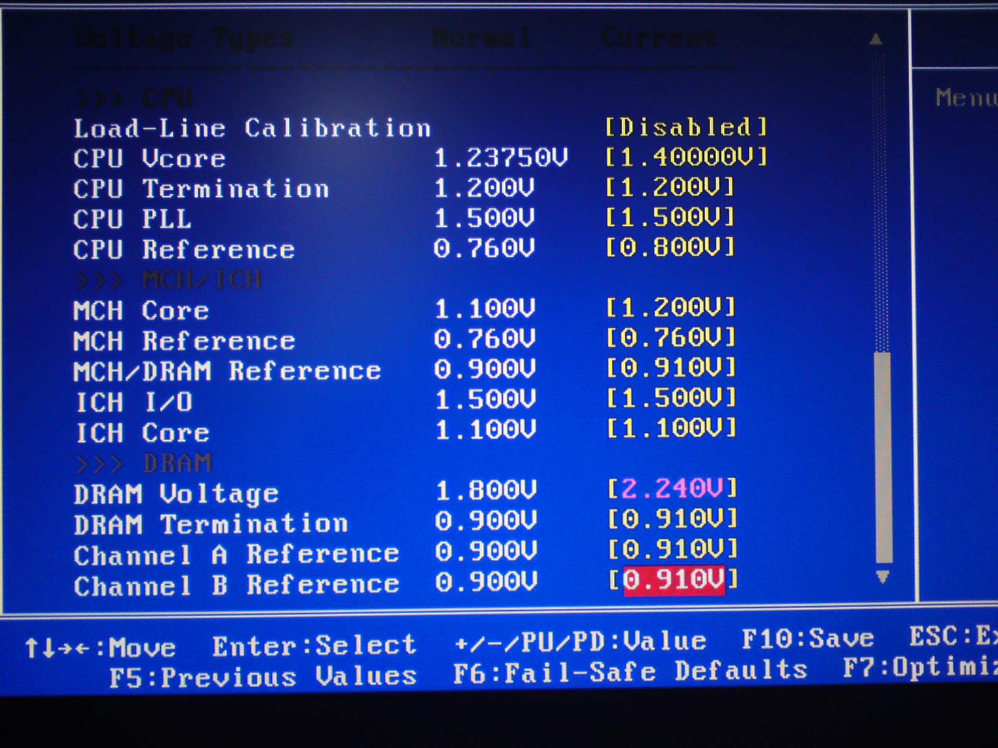

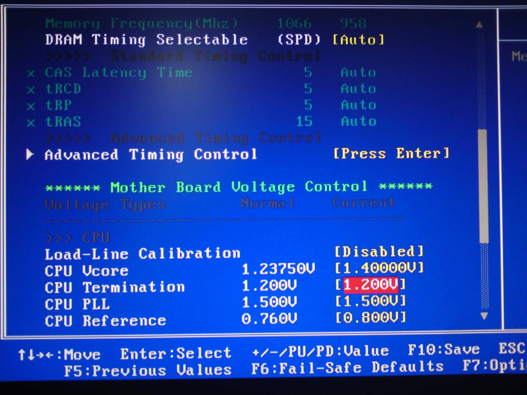

So, ich habe jetzt noch einmal mein Bios mit den Tipps bearbeitet, jedoch immer noch ohne Erfolg. Immer noch Abstürtze bei Prime95 mit 8.5x400MHz.
Könnt Ihr bitte nocheinmal drüber schauen, ob ich noch mögliche Fehlerquellen entdeckt?
Vielen Dank im vorraus....
Hier die überarbeiteten Bios-Einstellungen:
