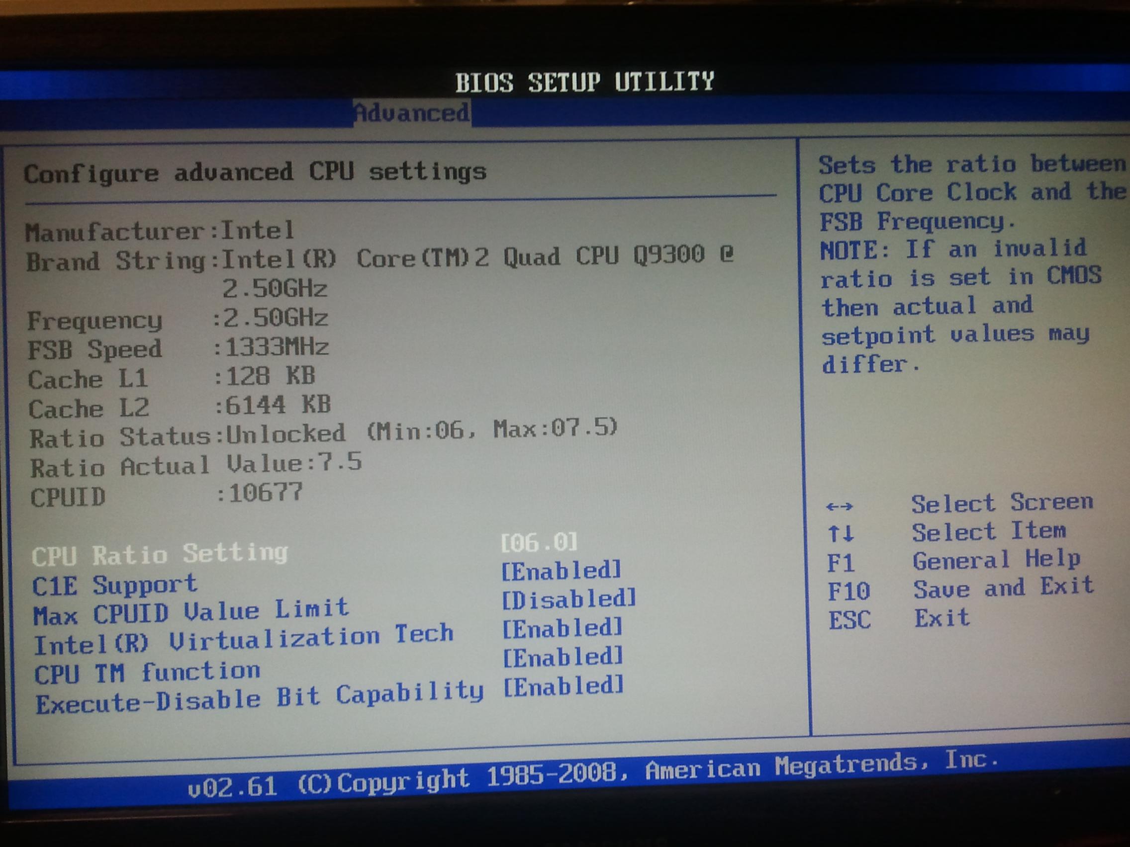

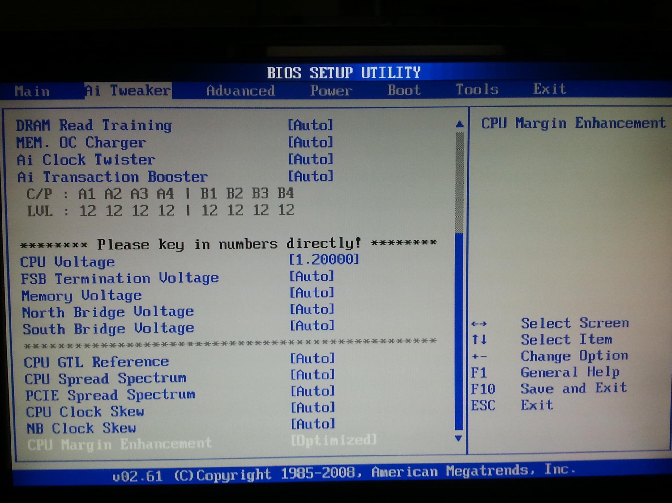

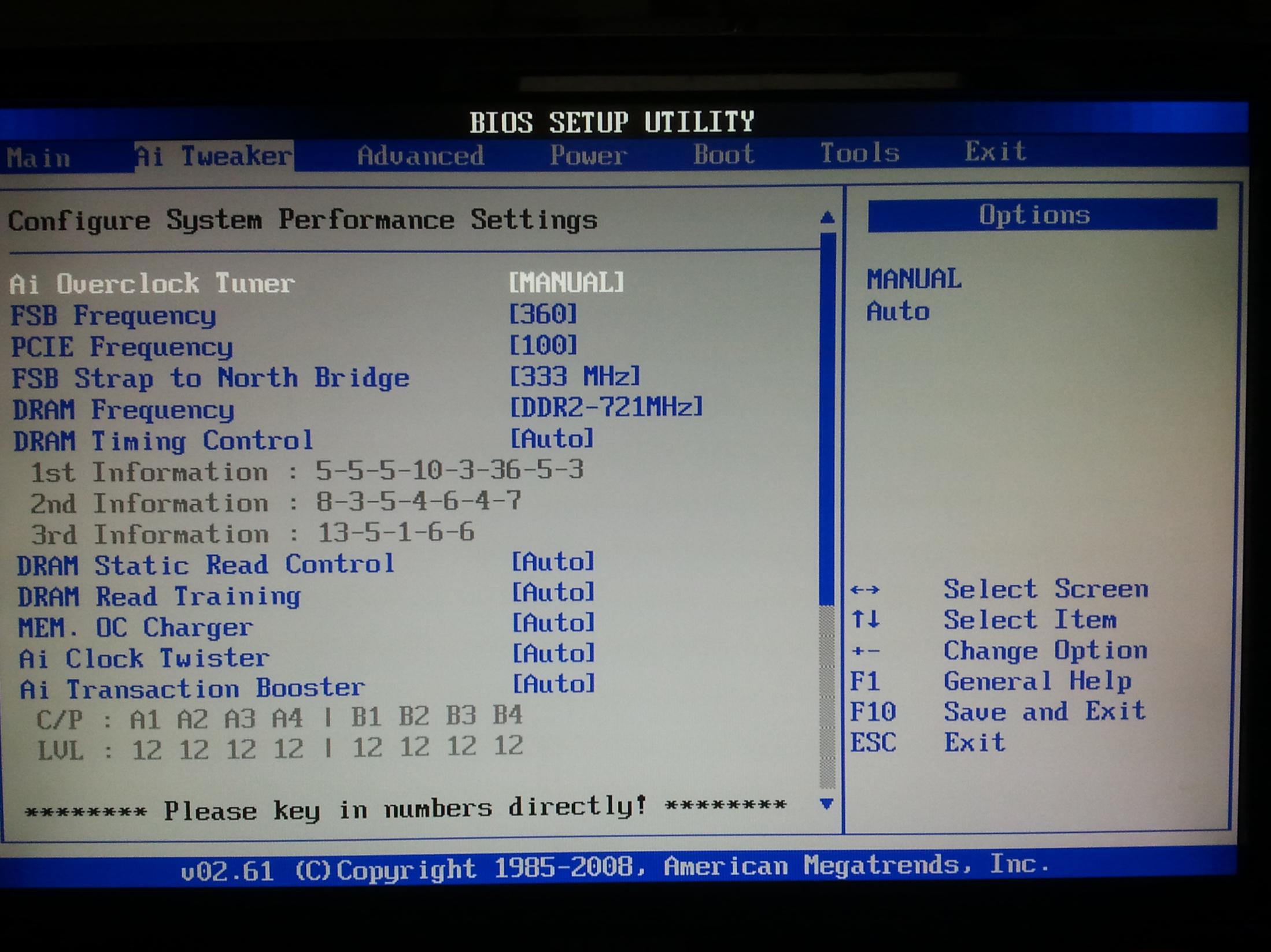

Ich habe auf einmal voll das seltsame Problem.
Bei mir lief die CPU eigentlich immer dauerhaft auf 3,0 GHz. Nur in letzter Zeit läuft die Spannung nicht mehr stabil.
Daraufhin habe ich die Spannung der CPU schrittweise erhöht und bin mittlerweile bei fast 1,2V. Normalerweise lief die CPU mit OC sogar auf der stock Spannung (1,15V).
Bin jetzt soweit zurück gegangen, dass die CPU nur noch auf 2,7 GHz läuft und die Vcore ist immer noch auf 1,2 V eingestellt, um sicher zu gehen, dass es nicht an der Vcore liegt.
Ich hänge mal noch ein paar Einstellungen vom BIOS an:
Die Temperaturen sind außerdem in Ordnung.

Ja was soll ich denn noch einstellen?
Die ganzen Spannungen noch oder wie?

als anhaltspunkte, fsb360 ist im sinne von oc noch garnichts, das sollte fast mit den standardboardspannungen laufen (außer es ist schon was kaputt):
static read ctrl - disable
read tr. - dis
oc charger - enable
clock twister - light/moderate
fsb termination v. - 1.16
mem volt - nach herstellerangabe (was für ram ist das genau? 667er oder 800er?)
nb volt - 1.2
sb volt - kleinster wert (1.1?)
cpu + pcie spread spectrum - dis
cpu margin enh. - performance
hast du das aktuellste bios aufgespielt?
Danke für die Antwort. Hab die Einstellungen jetzt so vorgenommen.
Der Southbridge musste ich 1,5V geben und die Northbridge hat jetzt +0,1 auf 1,2V.

mach mal fehlersuche: cpu auf multi 6 fixen, vcore auf vid und teste, obs läuft.
die ram-timings stimmen nicht ganz (5-5-5-10 statt 5-5-5-12, also mal anpassen und die anderen evtl etwas lockern)
ansonsten würde ich das biosupdate schon einspielen (mit dem ez-flash tool des bios' ist das ein kinderspiel von einer unter minute)
