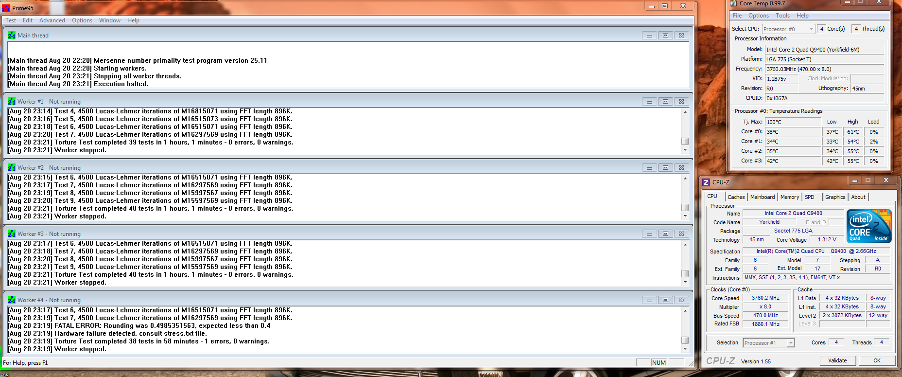

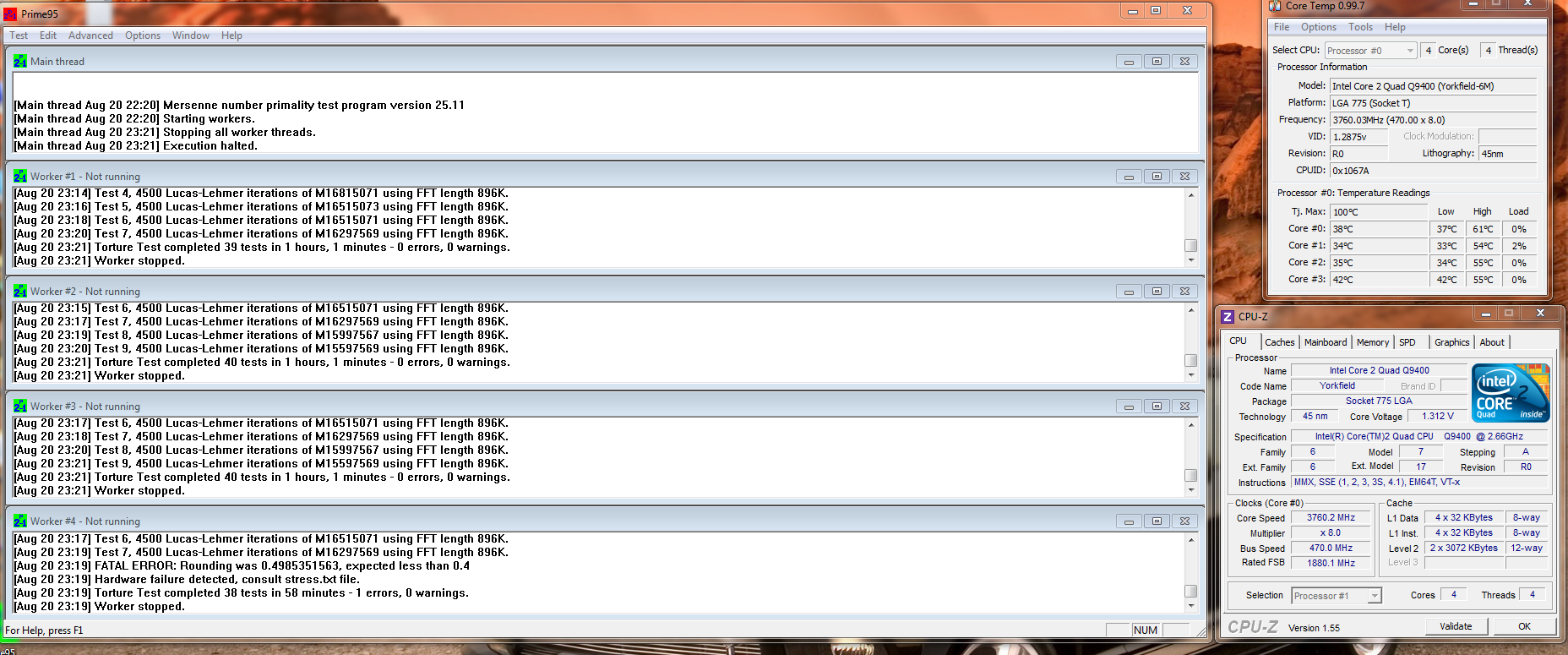

Ich habe mal versucht meinen Q9400 auf 3.8 Ghz zu bringen habe es auch lange getestet 1 stunde siehe Pic aber bekomme nach 1er Stunde einen Error =(. Ich habe den Cpu auf 3.6 GHz Stabil laufen Vcore auf 1,336 und bei den 3.8 habe ich Vcore auf 1.35 und Dram auf 1.84 aber es bringt ja nichts.Habt ihr eine Idee was ich machen könnte bzw was ich ändern oder einstellen kann um keinen error mehr zu bekommen? Weitere Daten von meinen Pc unten. Mein DDR2 800 Kingston Ram steht auf 6/6/6/24
Update:
Ich habe den Multi mal auf 6x gestellt und konnte dann auf 480 FSB aber wenn ich dan wieder den Multi auf 8 gemacht habe [480*8] bekomme ich in Prime95 einen error nach <1min.
Mfg Daniel

@dani: die frage ist, bei welchem prime test du den fehler bekommst. cputakt solltest du erstmal versuchen, mit prime small-ffts stable zu bringen.
ich würde mal auf gtls tippen, ggf. auf den ram mal mit memtest86+ durch checken, ob der die 960mhz so mit macht...

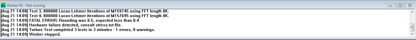

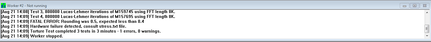

Also ich habe memtest86+ über 1 stunde laufen lassen hohe Fehler auf FSB 475 Multi auf 6 siehe unten Pic.
GTL spannung kann ich glaube ich nicht einstellen habe nur die einstellungen siehe unten.
In Prime95 habe ich keinen error bei 475 FSB und einem Multi von 6.
Wenn ich dan aber den Multi wieder auf 8x stelle bekomme ich einen FATAL ERROR :heul:.Habe den Vcore schon auf 1.36 gestellt bringt nicht's.

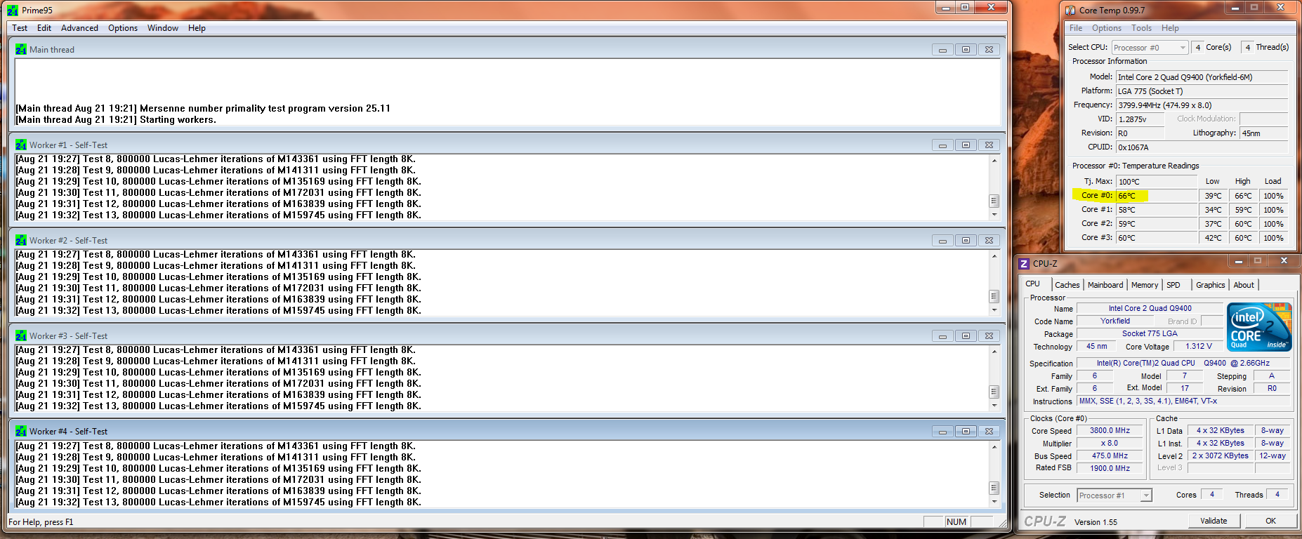

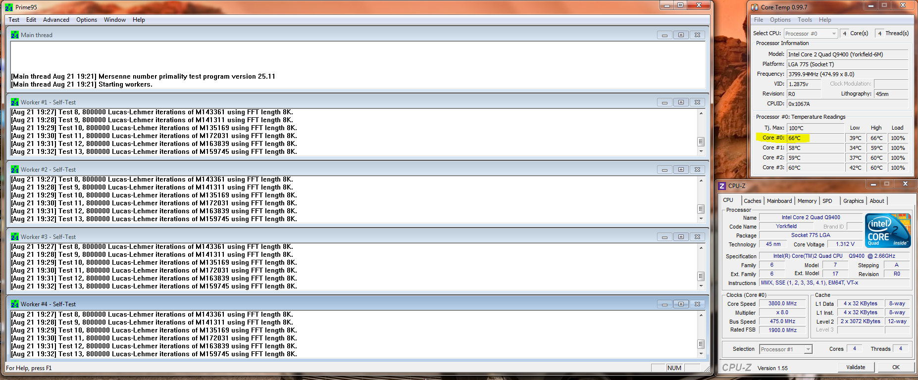

Ich habe jetzt ei bisschen was verändert und den Vcore auf 1.4 gestellt geht das ? Weil ich habe jetzt in Prime95 keine Fehler mehr.
Meine Temp's sind bei Prime95 ca.66° Leerlauf: 34-40°
Zimmer: 27.5 °
Deiner Lastspannung nach vermute ich du hast die 1,4V im Bios eingestellt.Macht dann ca. 1,36V im Idle.Das ist vollkommen ok.Temperaturen sind auch noch im grünen Bereich.(Last)
