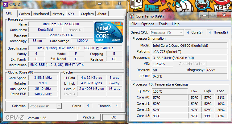

moin,
ich will meinen q6600 auf ca. 3,6ghz bekommen, nun bräuchte ich etwas hilfe ;)
aus dem arbeitsspeicher möchte ich auch so viel wie möglich rausholen.
meine hardware:
intel q6600 b0 stepping (kühler: EKL Alpenföhn Großclockner)
asus p5q mainboard
4x1gb corsair twinx cl4 ddr800
nun zur zeit habe ich im bios folgendes eingestellt:
CPU Ratio: 9
FSB Frequency: 350
FSB Strap to Northbridge: 333MHz
DRAM Frequency: DDR2-841MHz
DRAM Timings: 5-5-5-15
CPU Voltage: 1,25
CPU GTL Ref: Auto
CPU PLL Voltage: 1,52
hier mal screen von Coretemp und CPU-Z: (bei CPU-Z ändert sich die CPU Voltage und auch der core speed im kommabereich!??)
sind meine werte so in ordnung? (Rated FSB kommt mir etwas hoch vor!?) ... hab ich was falsch eingestellt? ...wie soll ich weiter vorgehen?
Danke!

@JensS.: sieht doch imho alles okay aus, stichwort heißleiter ;)
@eclipse.c: rated fsb ist normal, das ist die 'quad pumped' technik von intel, die (einfach gesagt) den fsb vervierfacht (also 350x4 = 1400MHz). Die meisten Mainboards können von diesem Quadpumped bis zu 1333MHz ab (bei den neueren Boards mit P45 Chip sind das bis zu 1600MHz, so wie bei der P5Q reihe). Erst, wenn du über das 'Herstellerlimit' von 1600MHz kommst, bräuchtest du die Spannung der Northbridge anheben. Wie das im einzelnen Fall bei dir ausschaut, kann ich dir aber nicht garantieren ;)

wenn ich jetz auf 3,6 ghz kommen will, muss ich ja den fsb steigern... was muss ich noch umstellen beachten? ...rated fsb müsste ich schonmal etwas kleiner bekommen zb :freaky:
Ignoriere den Rated FSB jetzt einfach mal. Das ist nur eine Variante, die Taktfrequenz zu geben. Das wird immer das vierfache vom FSB-Takt sein.
Um auf 3,6GHz zu kommen musst du den FSB auf 400MHz bekommen. Also weitertesten...
Dass sich Takt und Vcore etwas ändern bei CPU-Z ist normal. Beim Takt sind das einfach Schwankungen, bei der Vcore kleine Schwankungen und die Regelung Abhängig von der CPU-Last.
