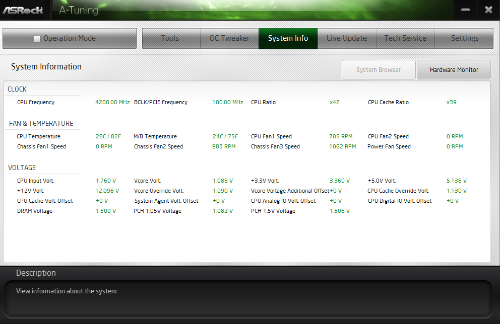

Bei mir lag, was ich da blutiger Anfänger, 1,4V an wegen einem alten BIOS. Daher habe ich mit MSI mal temp gemessen und die kühl Leistung des noctua nachgesehen der ohne Probleme die CPU unter 70 halten müsste auf Last. Daher bin ich stutzig geworden bei 80 Grad mit einer Auslastung von gerade mal 70-80% bei 100% PWM und wie sich herausstellte nicht unbegründet da ich so der über Spannung mit HawkAngels Hilfe unter anderem auf die Spur gegangen bin. Also war es nicht nur in meinem Kopf es war auch noch ein bauch Gefühl das etwas nicht stimmt. Hoffe das nix kaputt ist da ich es erst nach über einer Woche gemerkt habe. Jetzt läuft sie mit neuem BIOS und undervolting bei konstanten 1.178V@4,4ghz wo ich leider immer noch nicht den adaptiven modus im BIOS gefunden habe. Vielleicht hat mein Board auch gar keinen wäre aber schade. Und ja so über 5Jahre Nutzung sind geplant.

@Hisn ja die Spannung war das Problem aber darauf kommt man auch nur durch eine ungewöhnliche Temperatur bzw was als ungewöhnlich angesehen wird besonders als Laie ist das eine verstörende Erfahrung es hat mir den schlaf geraubt. Der thread würde ja sonst "ist meine Spannung in Ordnung" heißen wenn nicht die Temperaturen zumindest auf das Problem hinweisen würde. Deshalb kommt es darauf an wie das System genutzt wird ob eine Temperatur in Ordnung ist oder nicht. Bei einem ocler sind 80-90 Grad nichts ungewöhnliches. Ich werde jetzt jeden raten seine Spannung zu überprüfen bevor ich ihm sag setz den Lüfter neu drauf.

Es könnte genauso gut sein das der Lüfter bei Large FFT nicht völlig ausgelastet war oder nicht? Das er erst auf 80% und dann auf 100% ging?

Wie lange hast du Prime denn laufen lassen?
Normalerweise müsste die Cpu bei Small FFT´s noch etwas wärmer werden als bei Large FFT´s...
AW: [Sammelthread] Intel Haswell, Sandy & Ivy Bridge: Ist meine Temperatur in Ordnung
Beim large FFT steigt sie langsam von 55 grad bis max 73 und bei small schnell bis max 73.. ich habe ihn ca. 25min. laufen lassen
Mein CPU Lüfter dreht nur bis 700 obwohl max 800 vom Hersteller angegeben sind
Na dann ist doch alles in Ordnung
Ist zwar komisch, das du mit Small FFT´s keine höheren Temps bekommst, aber mein Q8200 hat ebenfalls so verhalten...
