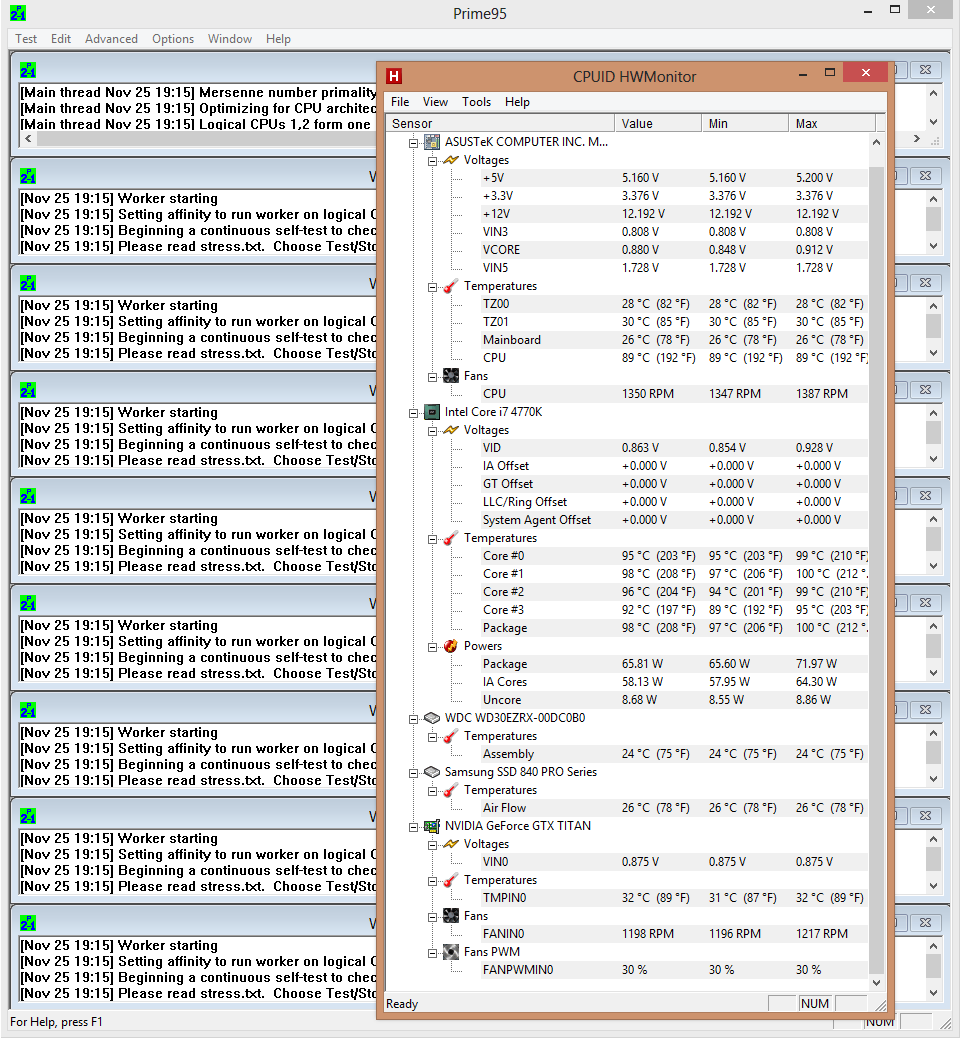

Prime95.png Schon nach 30 Sekunden. Habe den CPU Kühler zuvor mal ausgebaut. Vor dem Ausbau dauerte es etwa 10min bis auf 100.
Ich habe einen Intel Quadcore i7 und ne Corsair Hydro CPU Lüftung. Ventilator dreht sich.
AW: [Sammelthread] Intel Haswell, Sandy & Ivy Bridge: Ist meine Temperatur in Ordnung
Ich bin echt verwirrt. Was ist denn da bei euch los...^^ Hast du sonst was verändert?
Hier mal meine Werte zum Vergleich:
Die VCore ist so niedrig, das kann ich schon fast gar nicht glauben. Habt ihr mal versucht, per Offset zu untervolten? Ich habe langsam auch das Gefühl, dass da was falsch ausgelesen wird, ansonsten kann ich mir die Temperaturen nicht erklären...
Und bei dir war vorher ein Kühlerausbau? Sitzt er denn auch wieder richtig drauf? Hast du die CPU übertaktet?

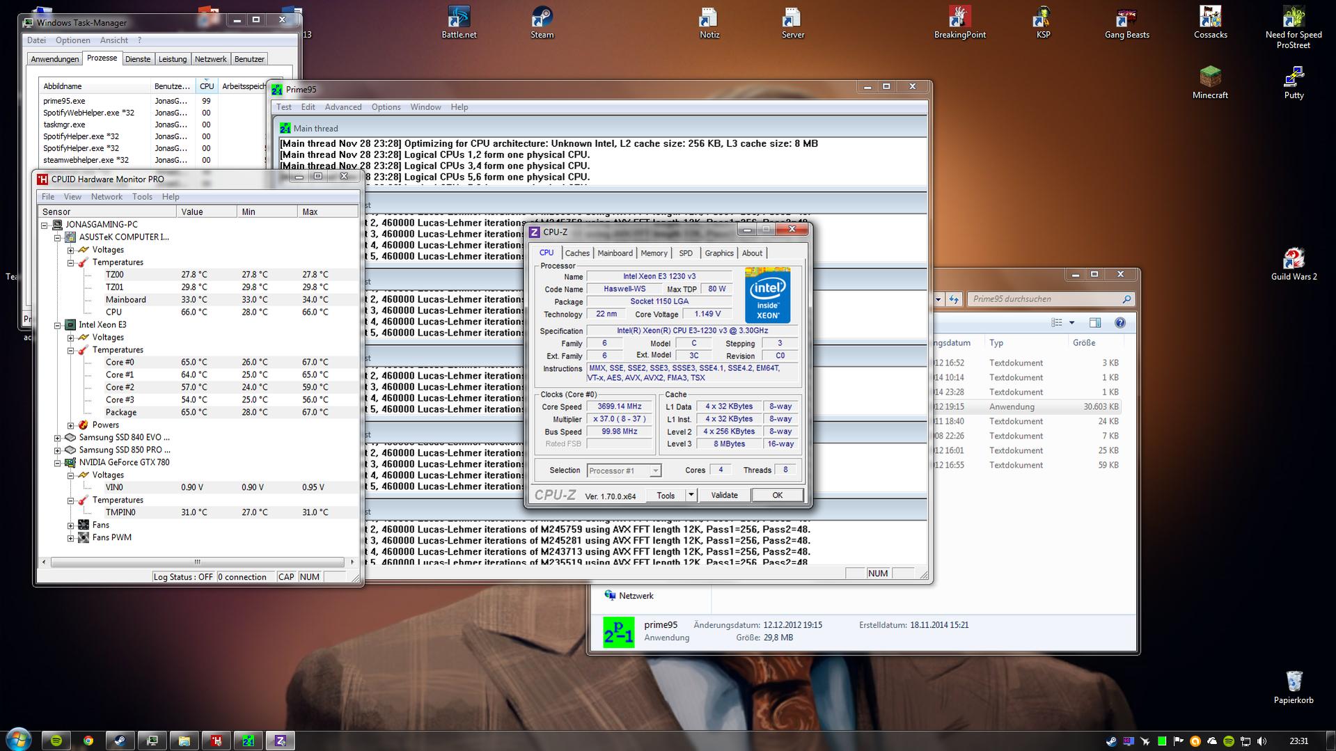

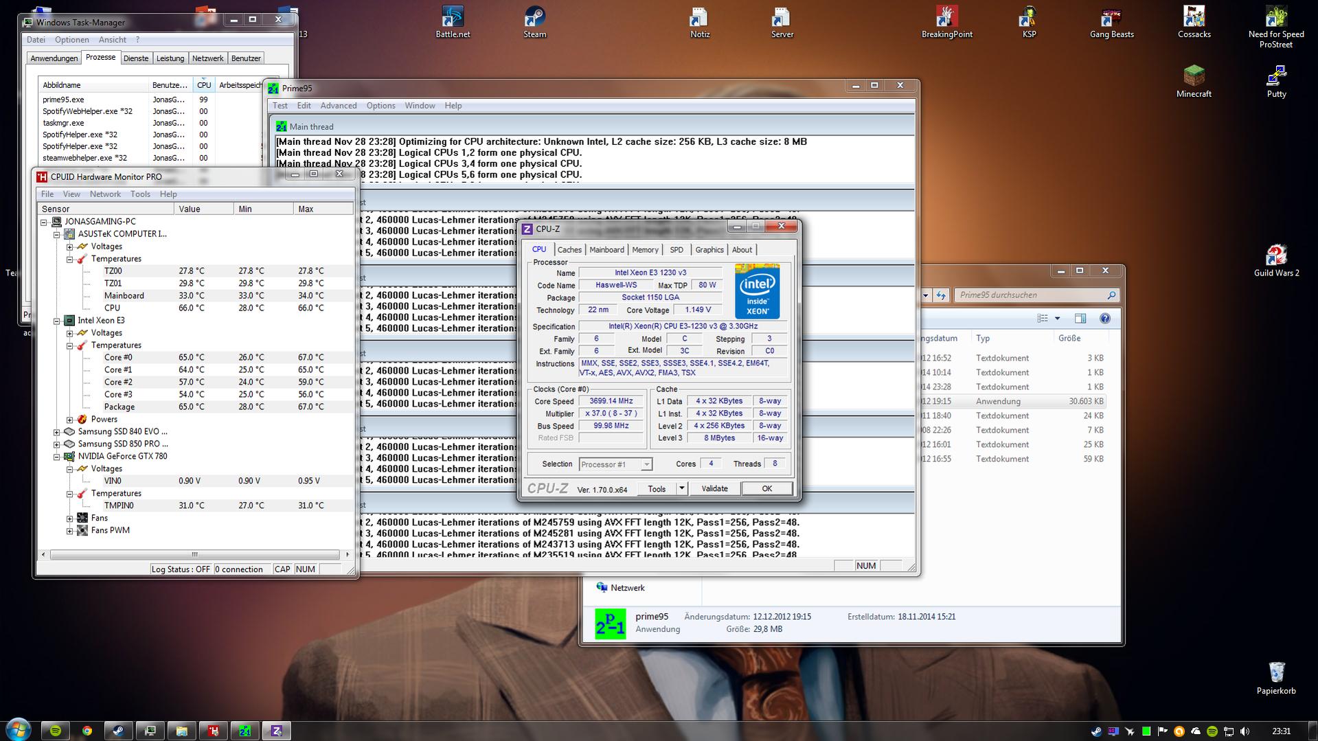

Servus, ich habe mir gestern meine erste Wakü in meinen PC eingebaut und soweit so gut.
Der Kreislauf ist, schätze ich mal, zu 98% entlüftet (ganz selten machts mal noch "plopp" und wieder ne kleine Luftblase im AGB mehr).
Allerdings bin ich von meiner CPU Temp bissl entäuscht.
Intel Xeon 1230 V3 @ 3,7GHz mit - 0,05V Offset bei Prime95 Version 27,9 Smallfft 66°C laut HWMonitor...
Im Kreislauf sind 2x 240mm Radiatoren und eine GTX780, diese wiederrum hat "Traumwerte" von max. 47°C in Furmark, somit sollte mein Kreislauf ja ganz brauchbar entlüftet sein :D
Kühler für die CPU ist ein Aquacomputer Kryos Delrin mit Backplate.... ich habe auch schon die WLP nochmal sogfälltig aufgetragen und vor dem Einbau alles einmal mit dest. Wasser durchgespült um mögliche Verunreinigungen zu entfernen.
Als Pumpe kommt eine Aquacomputer XT Standard auf 60Hz zum Einsatz (mehr bringt auch keine Temperaturvorteile und so ist sie unhörbar).
Und nein, ich lasse Furmark und Prime nicht gleichzeitig laufen und wundere mich dann ;)
An sich ist die Temp ja "ok", jedoch hab ich mit meinem Noctua NH-U14S davor die selben Temps gehabt...
Grüße
