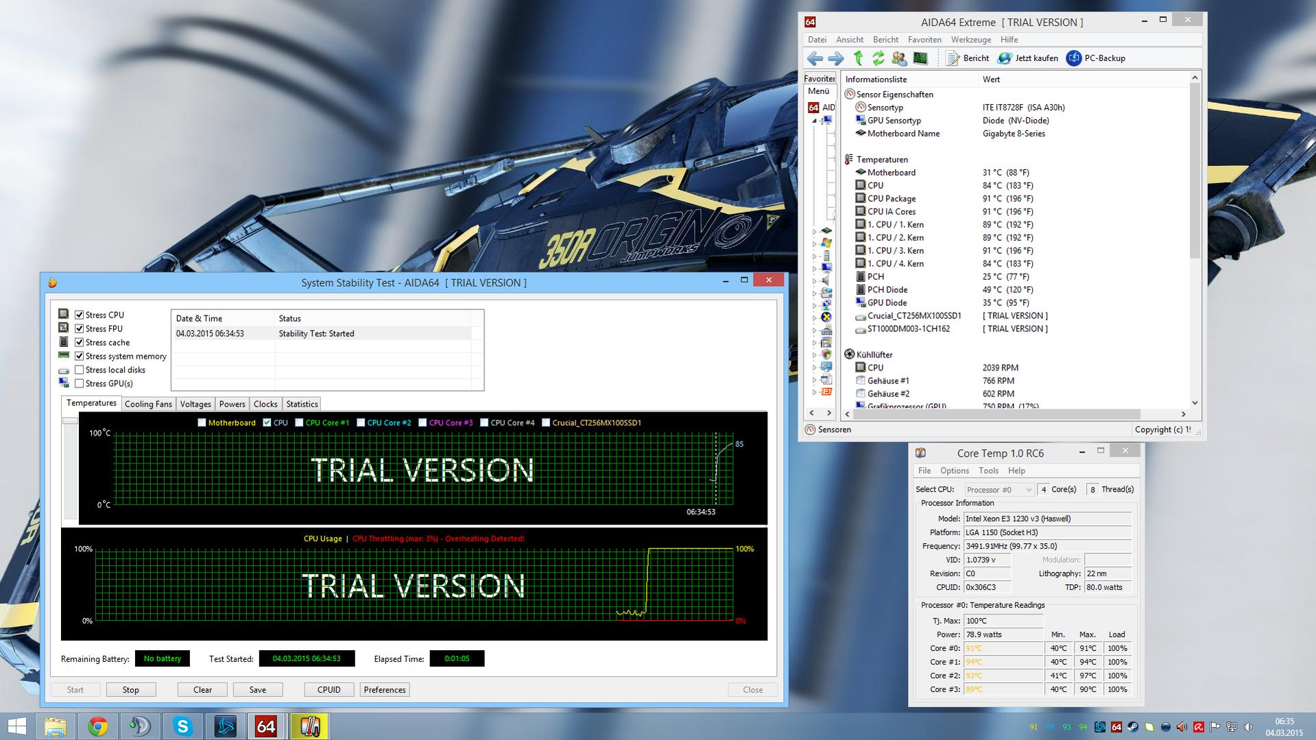

Funktioniert der Anhang jetzt?
Die Temperaturen steigen auch enorm schnell an, der Test ist bei dem Beispiel gerade eben nur ~40 Sekunden gelaufen. Mit einem Maximum von 97°C auf einem der Kerne.
Ich habe keine WLP zur Hand und müsste erst welche kaufen gehen. Wenn das nötig ist, überlege ich gleich auf einen leiseren Kühler umzusteigen. Hätte dabei an den Actric Freezer 13, EKL Alpenföhn Brocken 2 oder SCYTHE Mugen 4 gedacht. Gibt es da eine Empfehlung für den Xeon?

Anhang funktioniert! Temp ist zu hoch. Wärmeleitpaste kontrollieren und ggf mal den Kühler entstauben. Magst ein Bild vom Inneren deines Rechners einstellen?

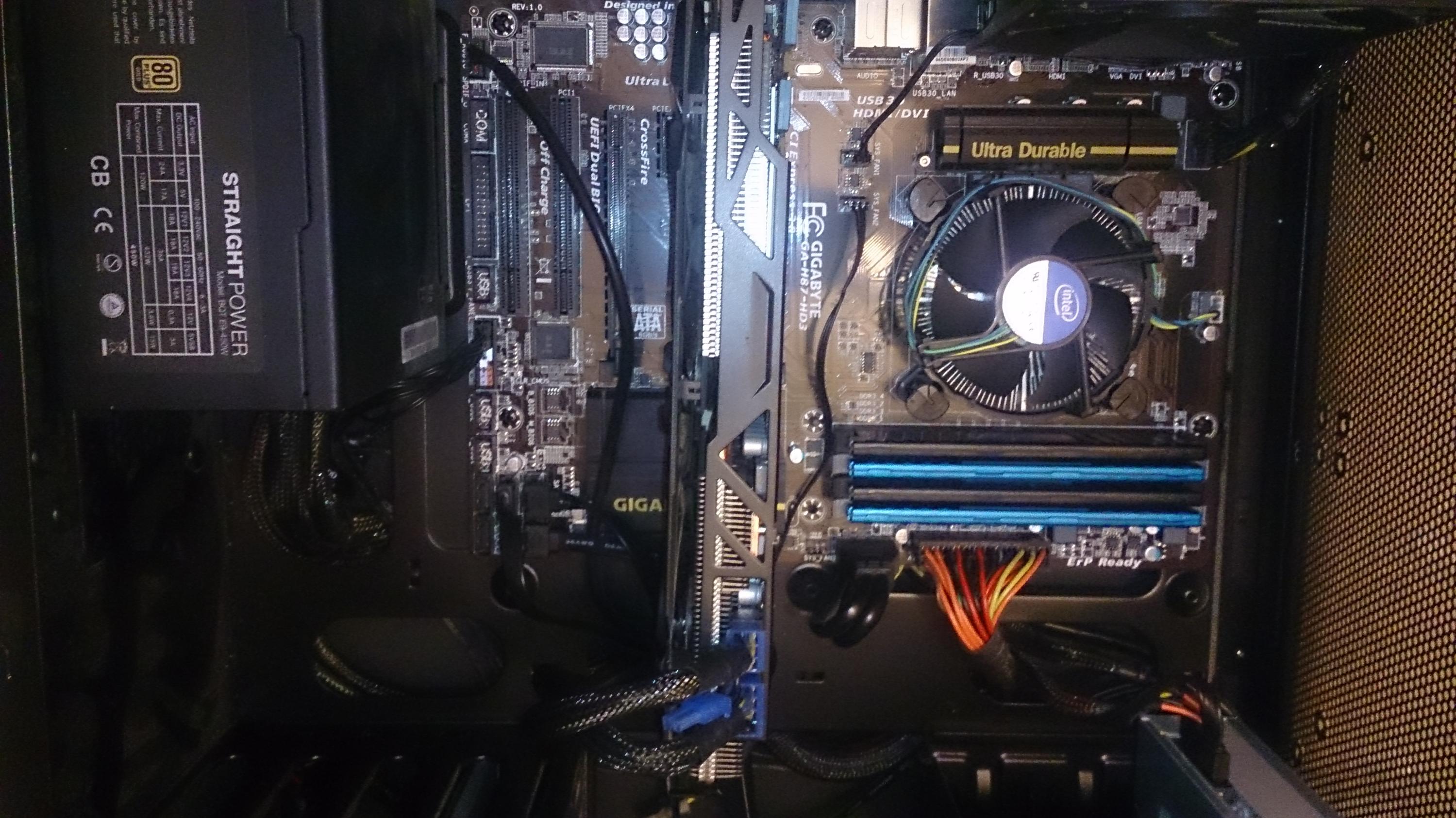

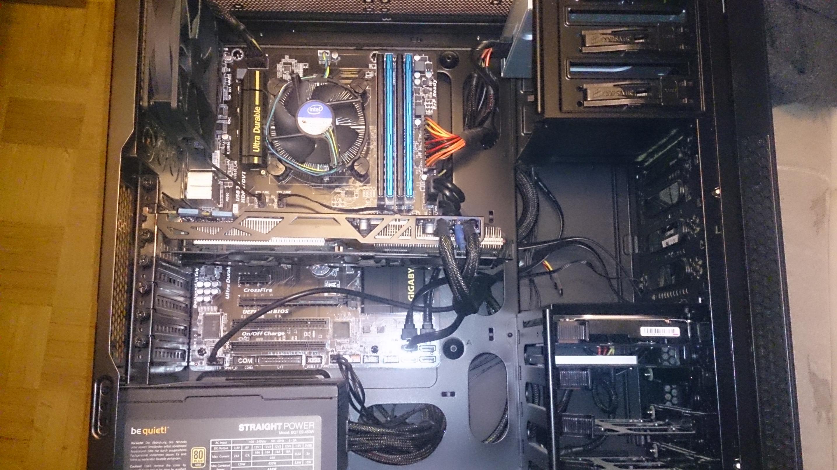

Sgt_Stieglitz
- Okt. 2014
- 2.396
AW: Xeon E3 1230v3 viel zu heiß?!
Sieht ordentlich verkabelt und verlegt aus. Erkenne auch keine Staubanhaftungen am Lüfter.
Da hier sauber von dir gearbeitet wurde -> ran an die Wärmeleitpaste!

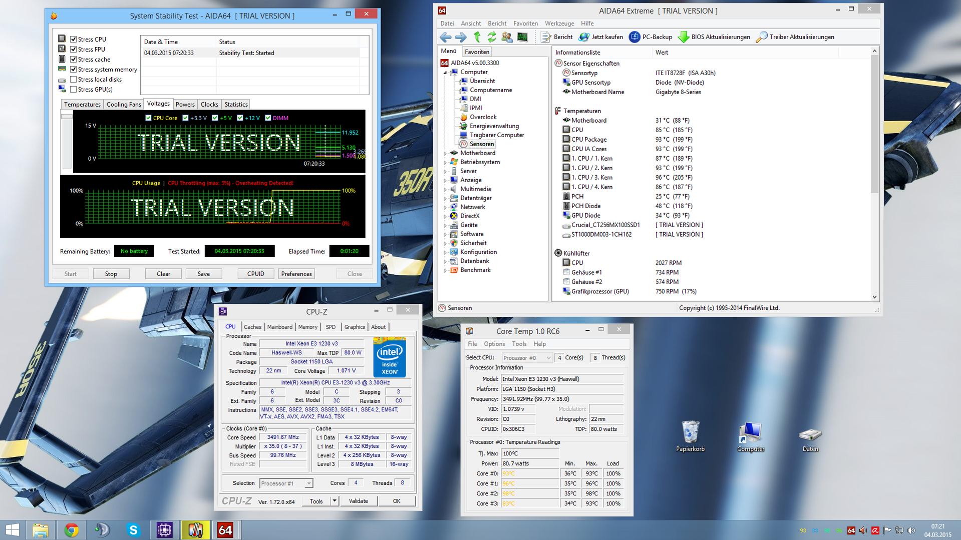

Edit Saft -> Coretemp zeigt die Spannung an, mach am besten nochmal einen Screenshot, wenn dein Systemtest läuft.
Empfehlung für den Xeon: den billigsten von den dreien. Arctic freezer i11 oder i30, die Kühlen leise und gut.
