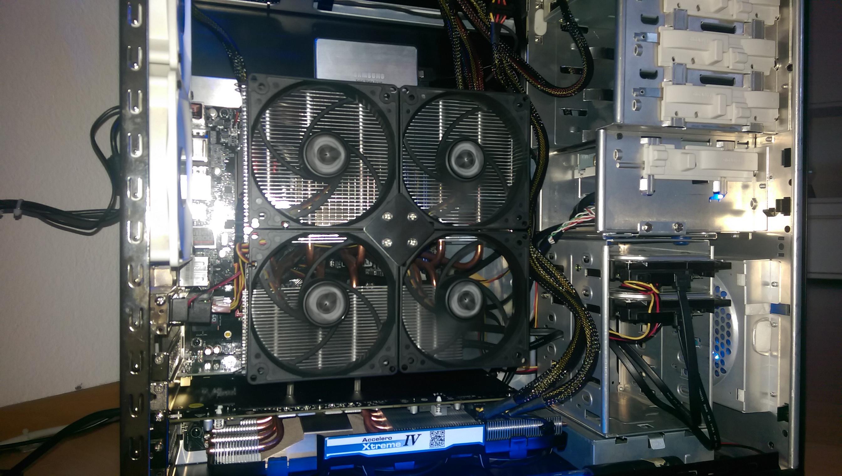

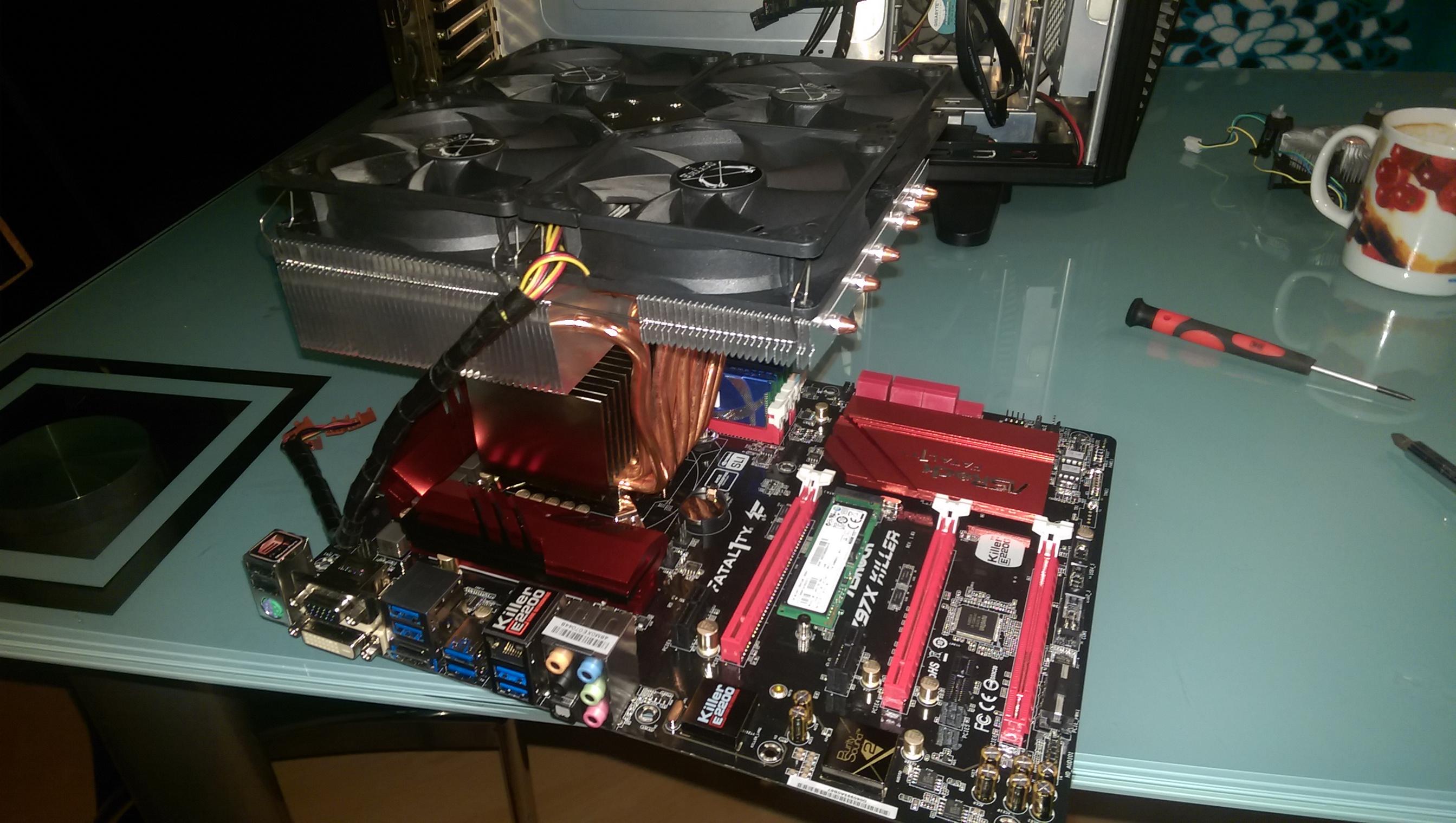

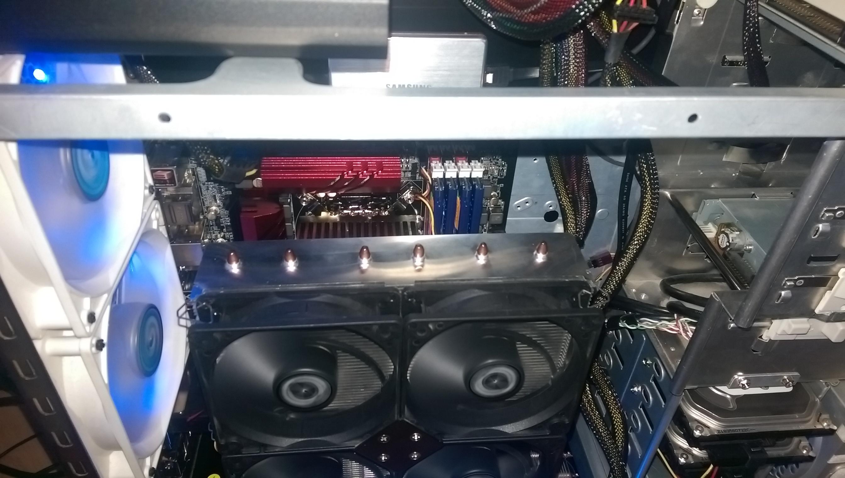

AW: [Sammelthread] Intel Haswell, Sandy & Ivy Bridge: Ist meine Temperatur in Ordnung
ich habe Probleme mit der Temperatur meines neuen I5 4690K.
Ich verwenden einen Scythe Susanoo Kühler den ich von meinem AMD X4 965 übernommen habe.
Der Kühler hatte damals (also vor 4 Wochen) mit dem AMD @ 3900 Mhz bei Volllast ca 55-60Grad Vollbracht.
Nun verwende ich den Kühler auf dem Intel und bin schockiert, die Temperaturen wandern unter Prime95 x64 bis 100Grad, dann drosselt der Prozessor.
Auch wird der Kühler nicht wirklich warm wenn ich es ein wenig länger laufen lasse, gefühlt nicht mal Handwarm, eher kalt.
Das Interessant ist, es ist egal ob ich den Intel Boxed oder den Scythe nehme, die Temperaturen sind immer sehr ähnlich, auch der Boxedkühlkörper wird nicht wirklich warm.
Hier noch ein Video: http://youtu.be/M6L36QTzajk
Ich verwende die Paste: Cooler Master RG-ICV1-TW20-R1 Pasta 4.6G, allerdings ist doe schon etwas älter als 3 Jahre, aber noch normale Konsistenz.
Prozessor läuft mit den Standardvorgaben.
restliches System ist bei Sysprofile zu sehen.

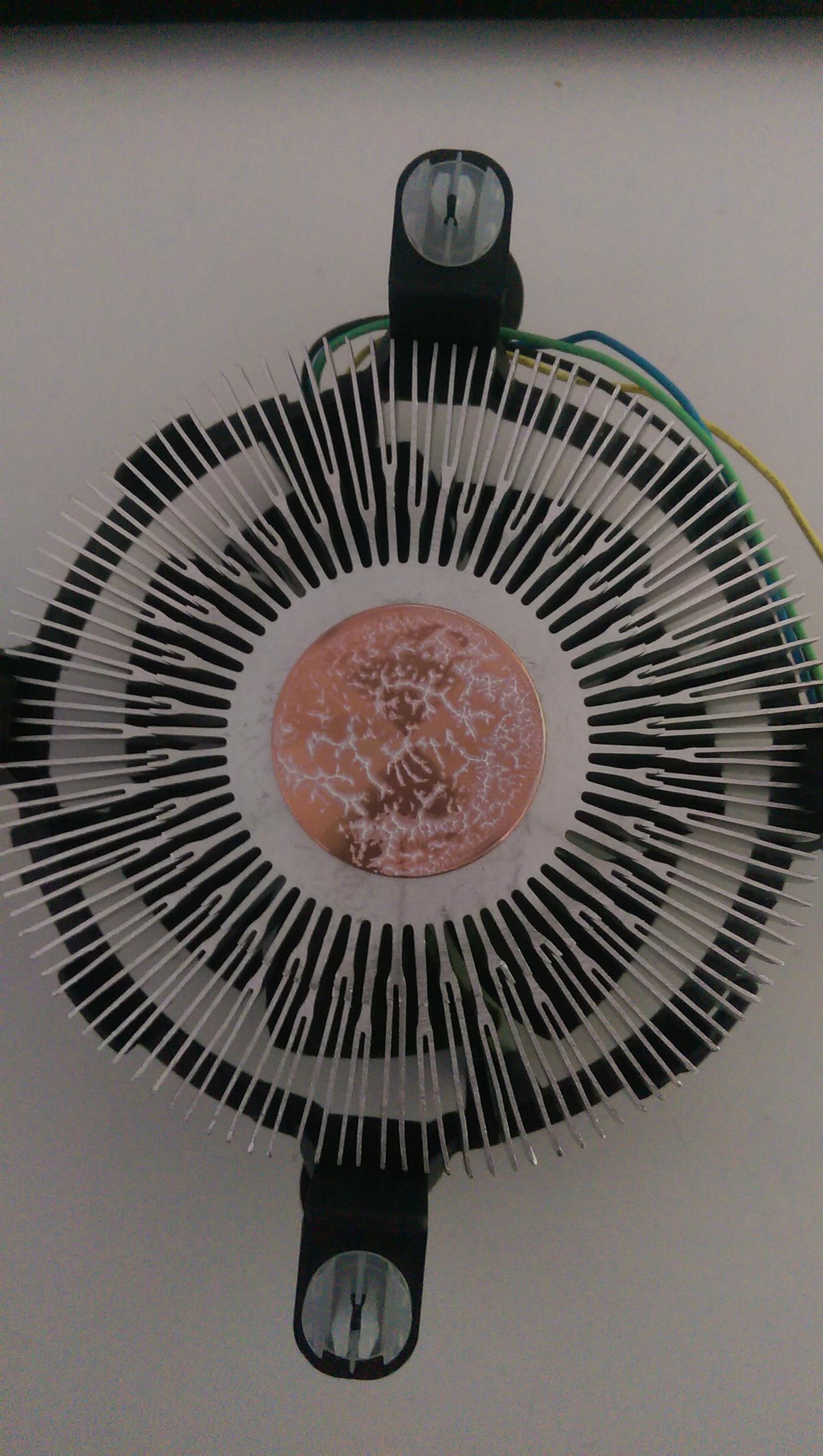

Bilder:
Hier sieht man wie die Wärmeleitpaste nach dem Abnehmen des Boxed ausgesehen hat, ist die vielleicht nicht mehr gut?
Gruß
Auf dem Boxed-Kühler sieht es nach etwas sehr wenig WLP aus...
Hey, auf dem CPU war es dann doch mehr WLP wie es auf dem Boxed den Anschein hat.
Dann war wohl der Anpressdruck alles andere als ideal...
Bist du dir sicher, das der Kühler richtig montiert war?
Naja, ich meine so viele Möglichkeiten den Boxed zu installieren gibt es nicht.
Kühler drauf, die Kunststoffnasen bis zum Anschlag in die Löcher drücken und die Verriegelung drehen.
Ich hab ja den Boxed daraufgebaut als das Board vor mir lag, ich hab ja den Scythe wieder weggemacht und mit dem mal versucht.
Man sieht ja dann auf er Rückseite das die Schwarzen nippel der Verriegelung durch die Nasen geschoben sind.
Ich habe eher das Gefühl das ich ein Exemplar erwischt habe bei dem unter dem ihs die Paste einfach nicht gut ist.
Obwohl es bei Haswell-Refresh ja anscheinend ja besser sein soll.
Ich sehe jetzt gar kein nutzerseitiges Problem. Du hast die schmalen FFTs verwendet. Da ist es normal, dass die CPU auf 100°C geht, vorallem hast du Prime 28.5 verwendet, welches mit dem FMA3-Befehlssatz noch härter kam. Bei In-Place ... lief die Kiste nicht so heiß.
Einfach mal Prime 27.9 benutzen und bei "Custom" 1344 eingeben und bei "run in-place" einen Haken setzen. Da wird der nicht so heiß werden.
Edit: Im Video wurde nicht mal lange laufen gelassen, denn dein Prozessor lief immer mit 3,9GHz auf 1,3V. Dein Board gab zu viel Spannung für Boost.
Und stelle im Bios mal ein, dass die Lüfterdrehzahl bei ab 80°C auf 100% geht. (Dies ist bei mir automatisch immer mit an, außer vor paar Wochen, wo mein Bios gebugt hat und den Lüfter nicht auf 100% gestellt hatte und die CPU ca. 10°C wärmer wurde.)
Edit: https://www.computerbase.de/forum/t...tur-in-ordnung.1061633/page-112#post-16849084
