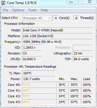

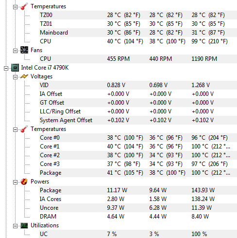

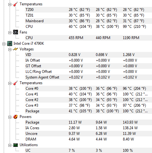

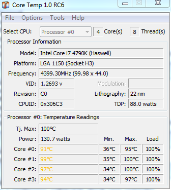

Hallo
Ich hätte ein Temp.-Problem mit meinem i7 4790K.
Die Temperatur steigt unter Last (Prime95) schneller an als es gut sein kann, dauert keine 5 Sekunden das er bei um die 100 Grad landet. Jedoch taktet er nicht langsamer, er bleibt bei allen Kernen im Boost-Takt von 4,4GHz (CPU-Z ausgelesen).
Im Idle bewegt sich die Temp so bei 35-40 Grad, in Spielen bis zu 70°.
Hab den Kühler schon mehrfach herunter genommen, auch mit boxed-Kühler versucht und das ganze auch offen betrieben mit beiden Kühlern ohne Unterschiede.
Er wurde nicht übertaktet, als Kühler kommt ein Alpenföhn Matterhorn mit 2 Lüftern zum Einsatz, WPL Arctic MX-4, 1x 140mm Lüfter bläst die Luft aus und 2x 140mm von vorne hinein.
Vielen Dank schon mal für die Hilfen

AW: [Sammelthread] Intel Haswell, Sandy & Ivy Bridge: Ist meine Temperatur in Ordnung
Danke für die Idee, hab ich aber auch schon gemacht.
Kanns vl einfach sein das bei meiner CPU das mit der WLP zwischen Chip und Heatspreader nicht wirklich gelingt?
Schmale FFTs benutzt. Weiter oben die Beiträge lesen. :rolleyes: ;)
Edit: Bei mir war der Kühler nur unten, wo ich den I5 gegen den I7 getauscht habe. Habe den Klotz nicht abgerupft, nachdem ich mit meinem Kurztest die Karre in den Throttle bekommen habe.
Bei den Temperaturen muss ich nur drauf achten, dass ich unter etwa 90°C bei meinem OC bleibe, weil sonst wird es jedes mal instabil und blau bei Prime.

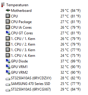

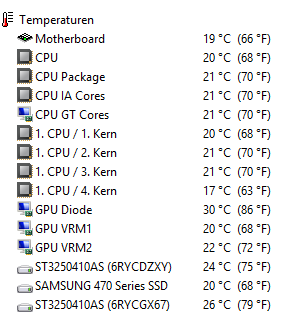

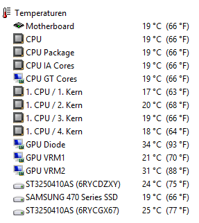

Hey,
nun sind die Temperaturen so wie ich sie mag :-)
Gruß

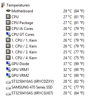

Naddel_81 schrieb:
@ dirty: mach mal die heizung an. diese niedrigen temps sind der CPU egal, aber der HDD nicht.
Morgen Naddel,
die Festplatten werden nicht sonderlich warm, gestern war die Türe offen, heute Morgen nicht.
Gestern ware sie ca. 25Grad, und heute Morgen wei Zimmertemperatur 19,5 Grad hat ca. 30 Grad.:)
Das sind die Seagate Barracuda 7200.10 250GB (ST3250410AS) mit einer Scheibe vom 2007.
Seit dem habe ich die Platten und die Laufen immer noch ohne Mucken.
Gruß

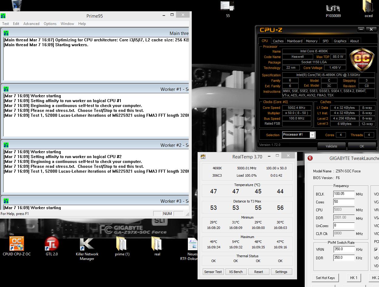

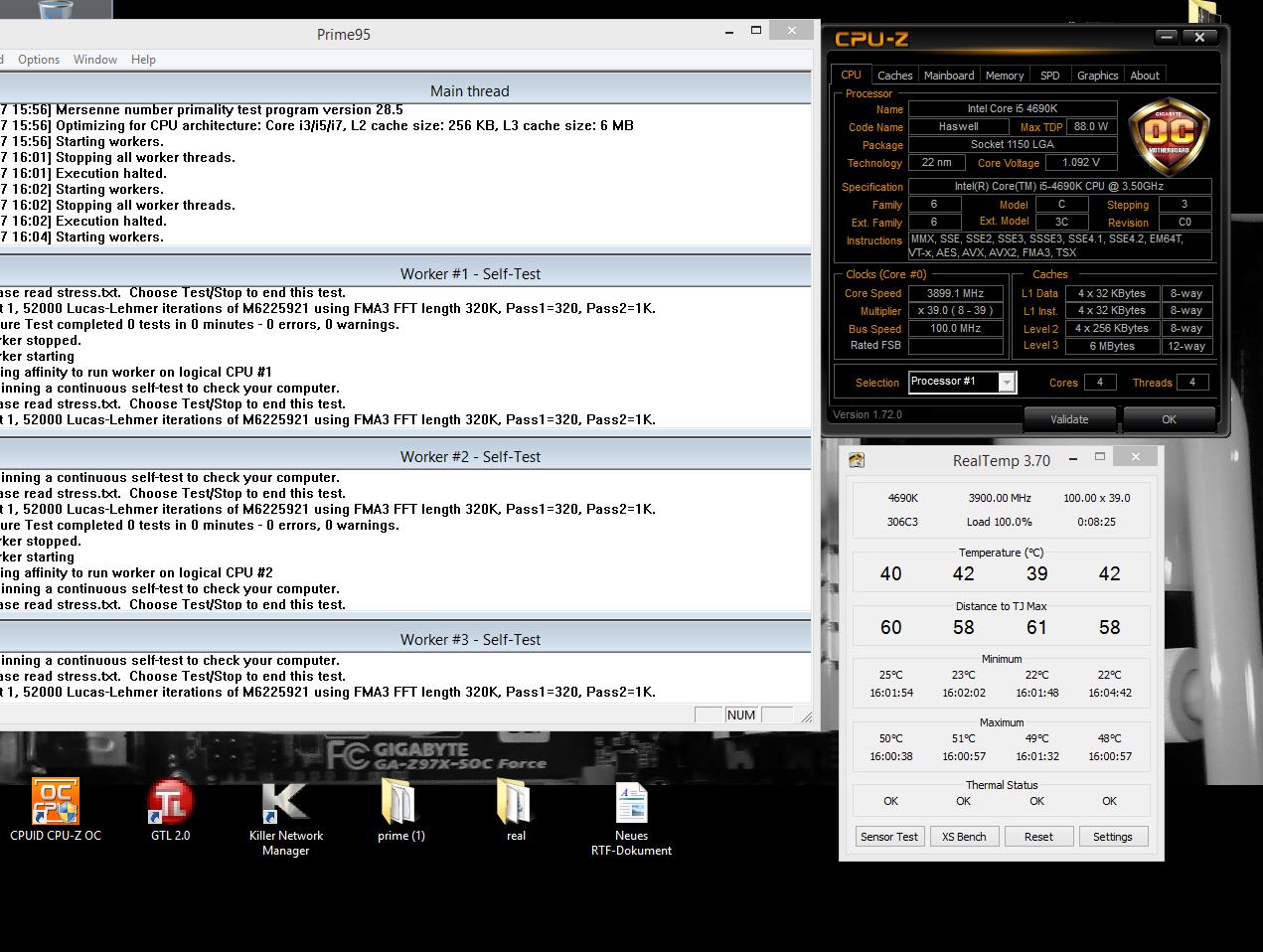

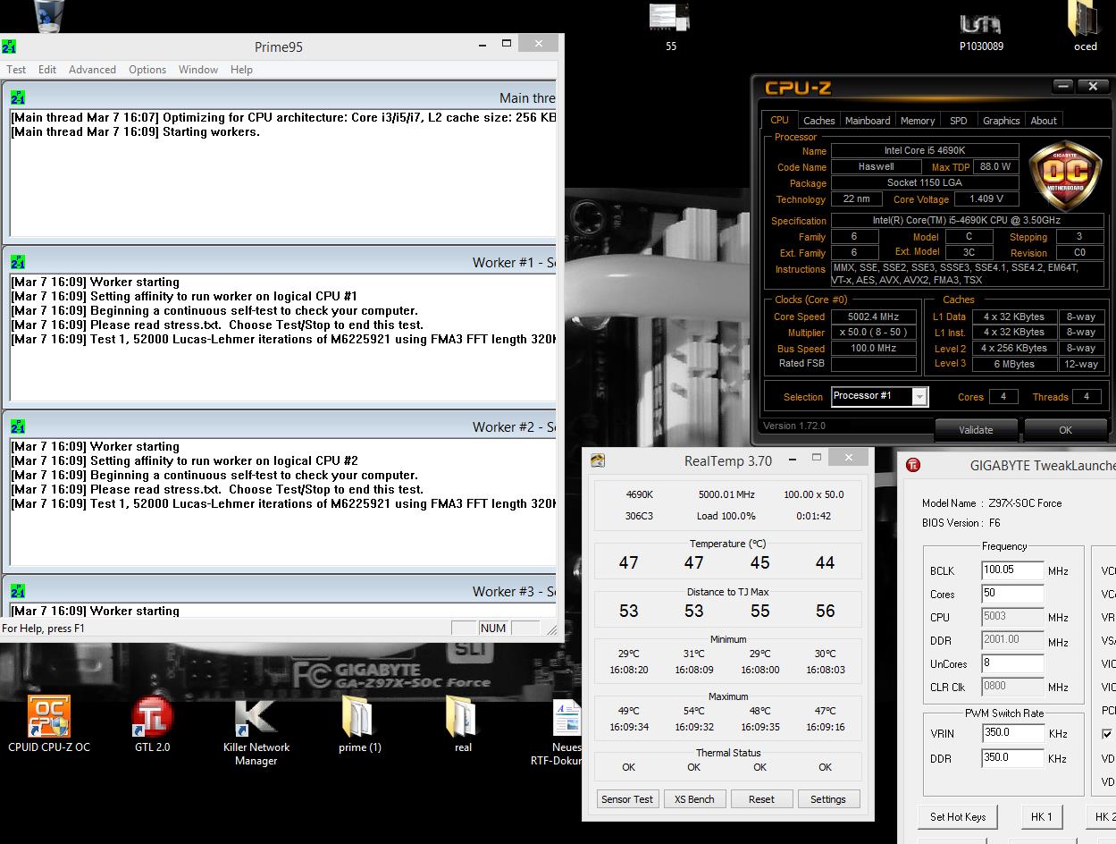

temperatur test 4690k
stock
und einmal
oced
nach einer stunde oced 51 kommt mir etwas hoch vor... :D
Guter Chip. Da braucht man sich keine Sorgen machen, dass das Teil im Sommer in den Throttle geht, weil Flüssigmetall und Wasser.
Das moped läuft auf 5 mit 1,3575 vcore stabil ..Über 5 braucht er dann aber direkt die1,4
Die temperatur steigt nie über 45-48 grad bep 25 zimmer temp.. Denke ich hab endlich mal nen guten chip erwischt
Guten Abend,
Ich hatte vor 2 Wochen hier ein Problem gepostet zu dem ich jetzt anscheinend eine Lösung gefunden habe.
Ich verwende 2400er RAM welcher über 2 XMP Einstellungen verfügt. Um die maximale Leistung heraus zu holen habe ich das Profil #2 verwendet. Dabei habe ich nun herausgefunden das sich anscheinend die Vcore auch geändert hat (warum auch immer).
Somit gibt es 2 Lösungen:
1. XMP disable
2. Vcore auf "Adaptive Mode" stellen und die Spannung so einstellen das ca 1,2 Volt bei Last anliegen.
Ich habe Letztere gemacht. Habe den Wert auf -75mV eingestellt und siehe da jetzt lauft die CPU unter Prime nur noch mit max 70 Grad bei 1,194 Vcore und vollen 4,4GHz auf allen Kernen.
Es kann auch sein das mehr oder weniger Spannung weg genommen werden muss. Habe bei einem Freund das Gleiche gehabt und dort musste ich den Wert auf satte -160mV einstellen um in passable Regionen zu kommen.
Ich hoffe das ich anderen, die dieses "unerklärliche" Problem haben, helfen konnte.
