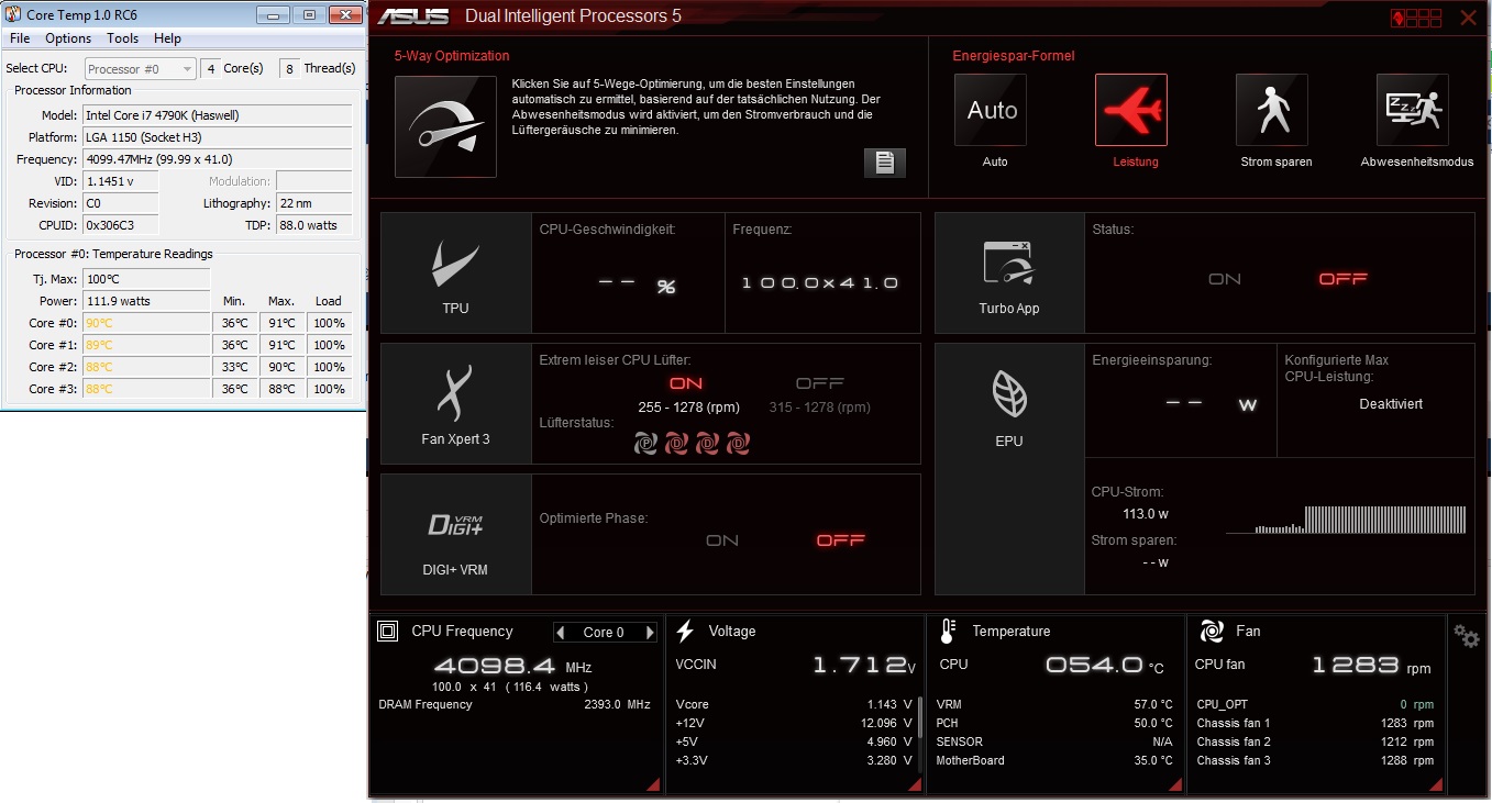

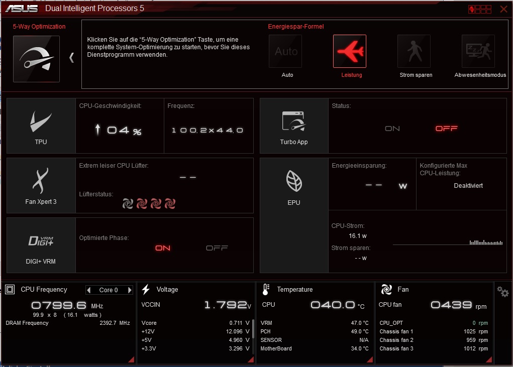

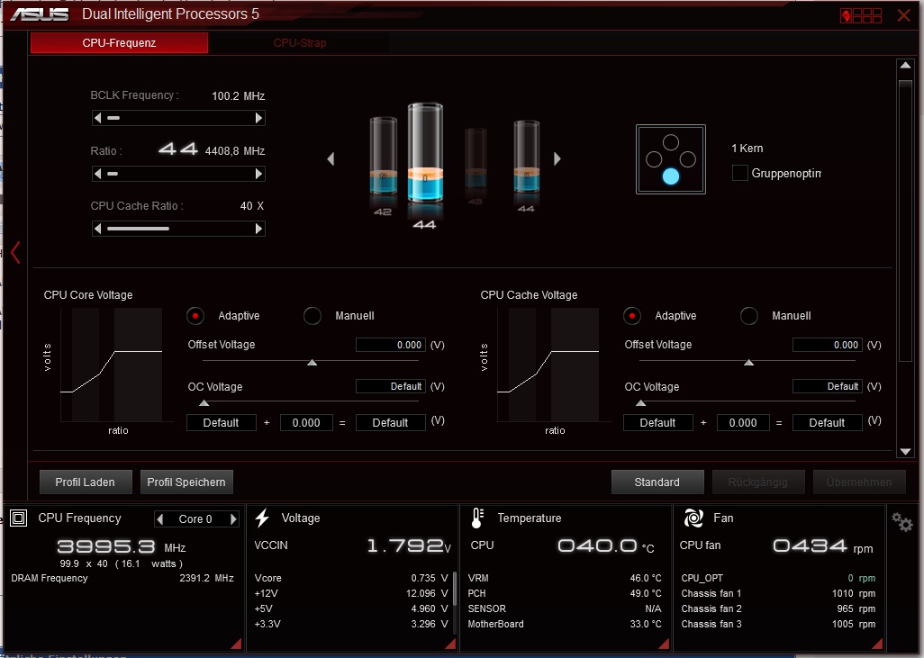

Also, war im UEFI und habe da alles was irgendwie etwas "verbessern" soll rausgenommen. Ich denke aber dass es von der AI-Suite selber kommt und hänge euch nochmal zwei Bilder an:
Ich gehe jetzt mal davon aus, dass es an diesem TPU +4% liegt oder?
Und noch vielen Dank an die Hilfe bisher! Echt gutes Forum :)
Weiß denn eventuell jemand, wie ich komplett alle Übertaktungsfunktionen deaktivieren kann?! Irgendwie scheinen das mehrere Einstellungen zu sein und den Turbo-Boost an sich wollte ich ja schon gerne behalten, nur eben nicht auf allen Kernen und naja, die Temperatur hätte ich auch gerne in einem normalen Bereich... :D
Neue Infos:
Habe die WLP erneuert... (Arctic MX-4) Das sind die neuen Werte:
Parallel habe ich noch den Multiplikator auf 41x100.0 Mhz umgestellt... Weniger lässt AI-Suite irgendwie nicht zu... Sollte der nicht eigentlich auf 40x100.0 Mhz sein?!
Und die Temperaturen scheinen immernoch zu hoch zu sein oder? Test lief gerade mal wenige Minuten...
AW: [Sammelthread] Intel Haswell, Sandy & Ivy Bridge: Ist meine Temperatur in Ordnung
die WLP kannst du so oft erneuern wie du willst. die hitze sammelt sich unter dem Heatspreader, daher bringt in deinem Fall nur köpfen abhilfe.
solange aber die 100 grad nicht geknackt werden, wäre mir das egal. läuft doch. aber auf die 10% OC plus, die vermutlich mit köpfen (oder wenn intel keine verarsche mit der sandigen heatspreader-WLP gebaut hätte) noch drin wären, musst du wohl verzichten.
