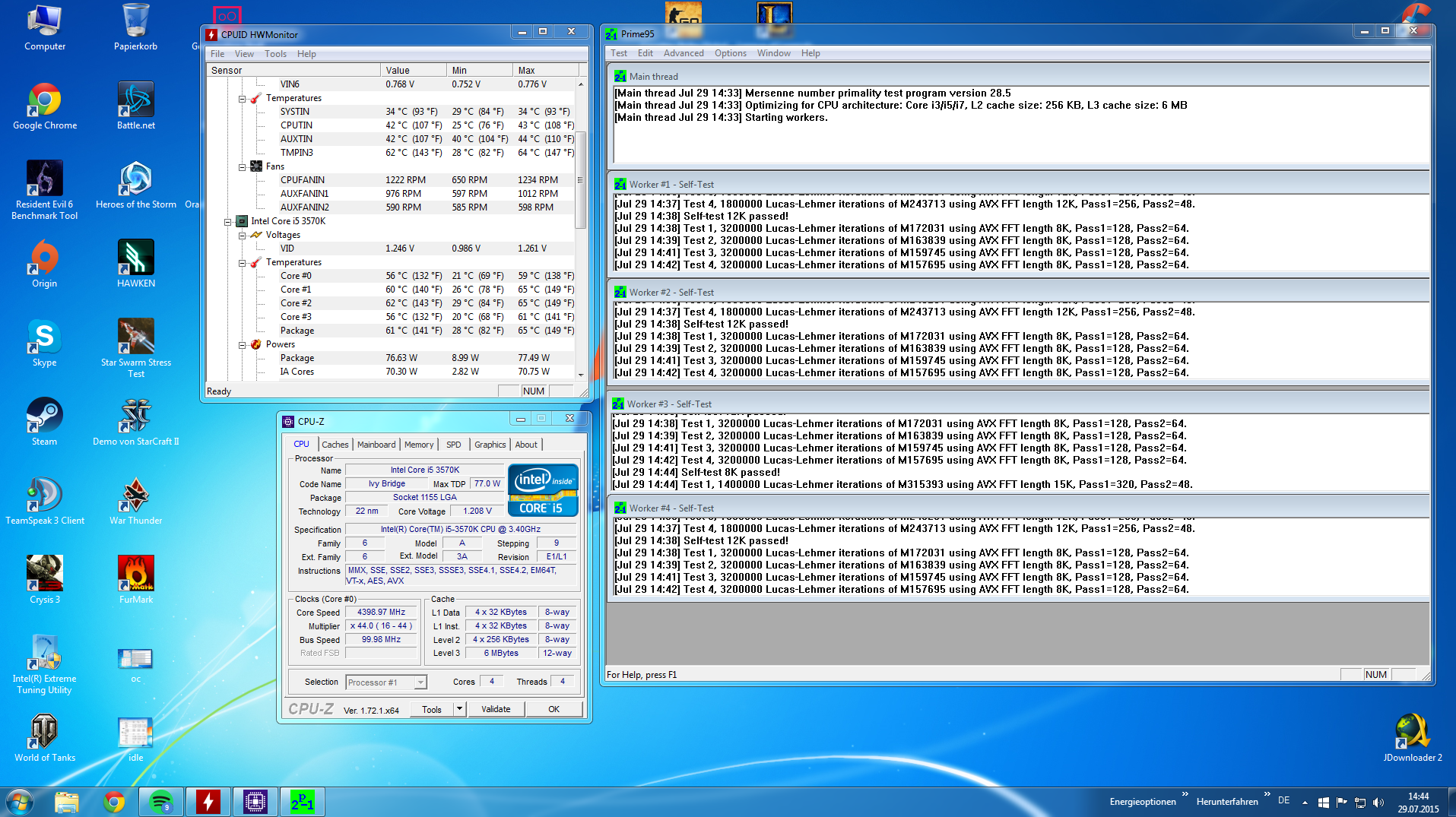

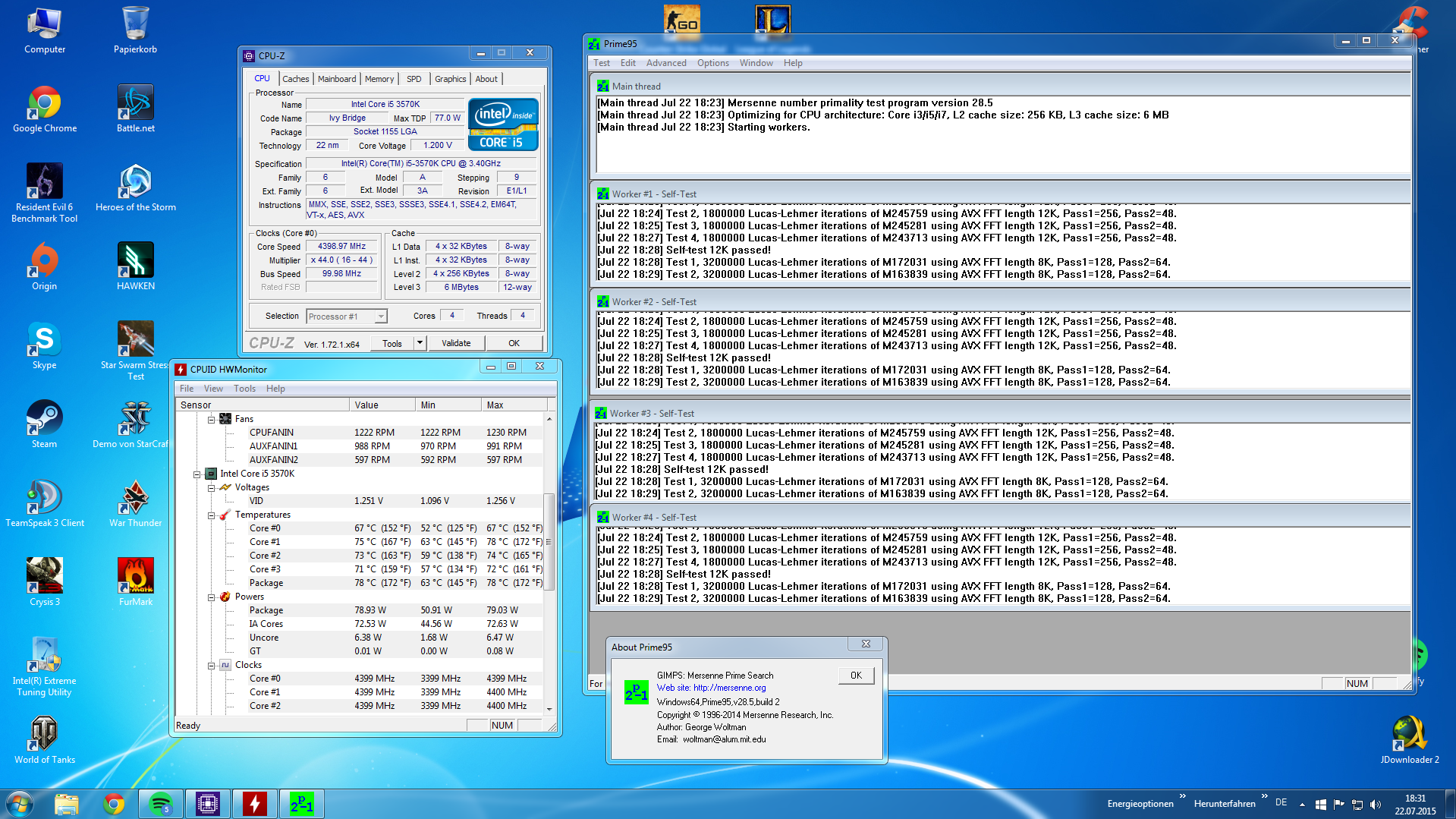

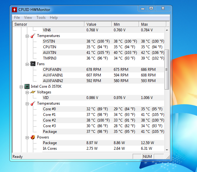

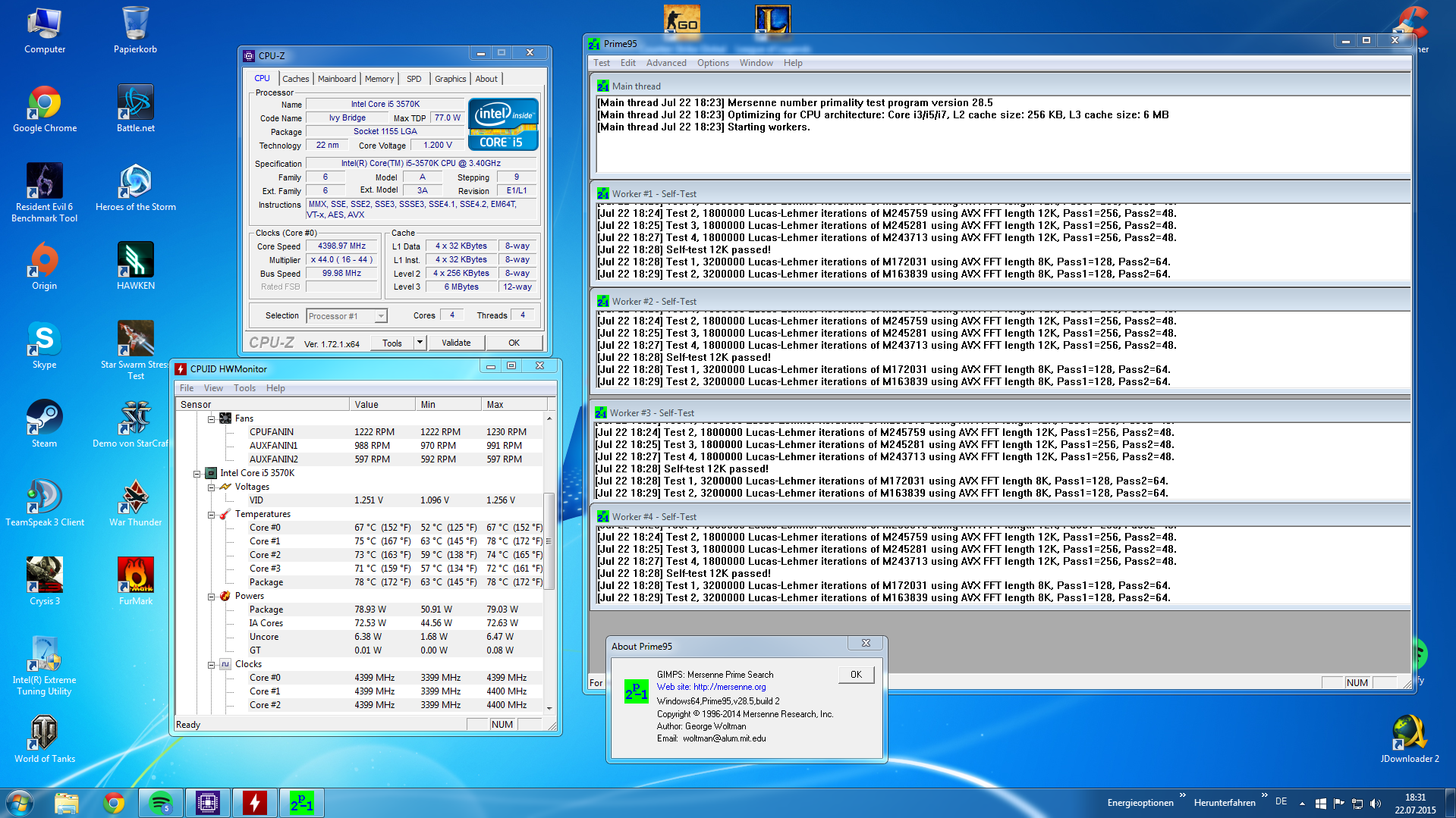

Hallo liebe Community,
ich habe mich jetzt mal ans overclocking meines i5 3570k gemacht, geköpft wurde er schon vor 1 Jahr.
Der Kühler ist ein Macho HR-02 mit 1200 rpm.
Jetzt zum Problem, ich finde für 4,4 Ghz ist die Temperatur von 78 Grad recht hoch, obwohl er geköpft wurde! Ich habe schon die Wärmeleitpaste erneuert, hat leider nichts gebracht.
Erwarte ich einfach zu viel? Ich kann das leider überhaupt nicht einschätzen ob das ein gutes oder eher schlechtes Ergebnis ist!

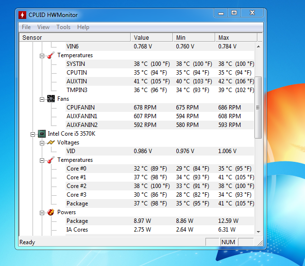

Im Idle hab ich folgende Temperaturen:
In meinem Zimmer herrschen ungefähr 25 Grad.
Edit: Heatspipes sind alle lauwarm.

@oro: ja, du hast scheinbar einen ziemlichen Hitzkopf erwischt. Meiner macht bei 1,3 V und ungeköpft keine 80° bei 4,5 GHz. Aber so ist jede CPU halt anders.

wieso? willst du dir die hand dran verbrennen? die 80 grad sind ja nur kerntemperatur. auf dem weg zu den lüfterlamellen geht schon ne menge an die umgebung verloren. erwarte nicht, dass die temps an der heatpipe auch 80 grad heiß sind.

Ich habe jetzt nochmal alles abmontiert, neues Liquid Ultra auf die DIE und den IHS gemacht und alles fein säuberlich nochmal drauf montiert und siehe da, jetzt ist alles in Ordnung, ich wusste das da irgendwas nicht stimmte. Ich hab nämlich jetzt den IHS nicht verklebt sondern einfach nur drauf gesetzt, wahrscheinlich war durch den Kleber der Abstand vom IHS zur DIE zu groß, weswegen ich so miese Temps hatte obwohl mein i5 3570k geköpft war.
Vorher:
Nachher:

Oronnun schrieb:Hallo liebe Community,
Naddel_81 schrieb:@oro: ja, du hast scheinbar einen ziemlichen Hitzkopf erwischt. Meiner macht bei 1,3 V und ungeköpft keine 80° bei 4,5 GHz. Aber so ist jede CPU halt anders.
Vorher:
Nachher:
Grüße,
Oronnun
