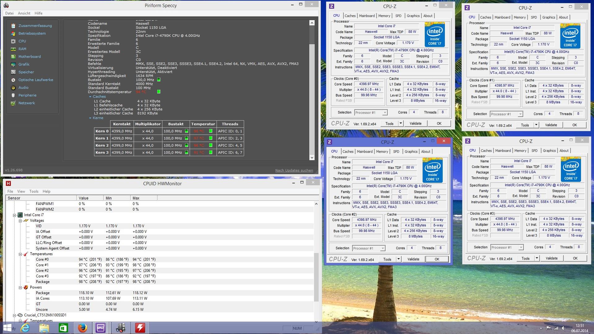

Soo da der Mod freundlicherweise mein Topic geschlossen hat hier dann nochmal:
Habe jetzt einen neuen Pc mit folgender Hardware: i7 4790k, Gigabyte Z97X UD3H und den Dark Rock Pro 3 als CPU Kühler.
Als Ram benutze ich Gskill Tridentx F3-2133C9D-16GTX.
Hier gibt es leider Probleme mit den Temperaturen des i7 unter Last.
Neuste Mainboard Bios Version F6 ist drauf und es wurde auch schon ein CMOS Reset durchgeführt. Im Bios wurden die "Optimized Default Settings" geladen und sonst nichts verändert. XMP Profil für den Ram(2133 Mhz, 1.6V) ist auch nicht aktiv, er läuft momentan mit 1333 Mhz und 1.5V.
Getestet wird mit Prime 95(27.9) Small FFTs Test. Laut Cpu Z taktet der Prozessor auf allen 4 Kernen auf 4,4 Ghz und wird auch entsprechend warm (bis 100° C). Temps werden mit Speccy und HW Monitor ausgelesen. Auch CoreTemp zeigt ähnlich hohe Werte an.
Core Voltage liegt bei 1,170V unter Last. Im Idle scheint hingegen alles in Ordnung: Takt um die 800 Mhz, Core Voltage 0,718V und Temps um die 30-35 Grad.

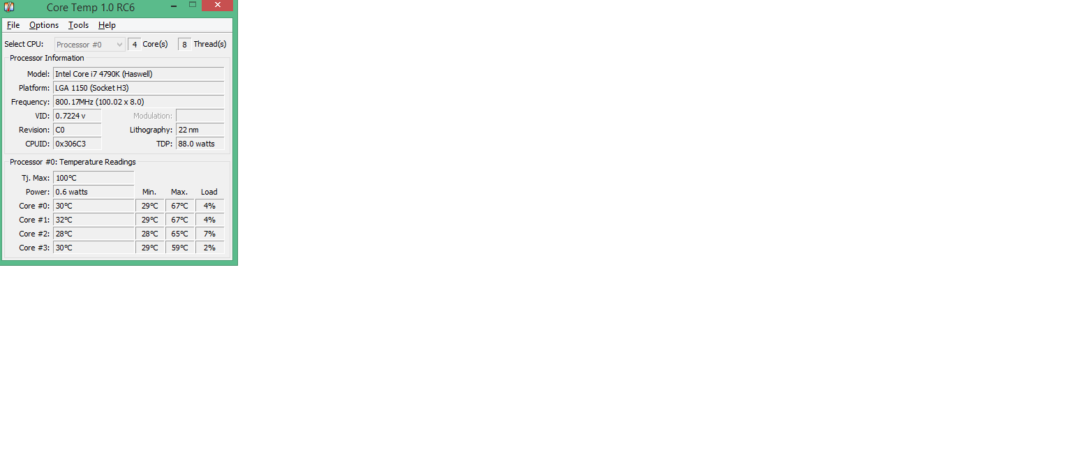

Habe zur Verdeutlichung auch mal ein Bild angehängt. Man sieht die Temps und die CPU Z Daten für jeden einzelnen Kern.
Jemand eine Idee woran das liegen könnte?

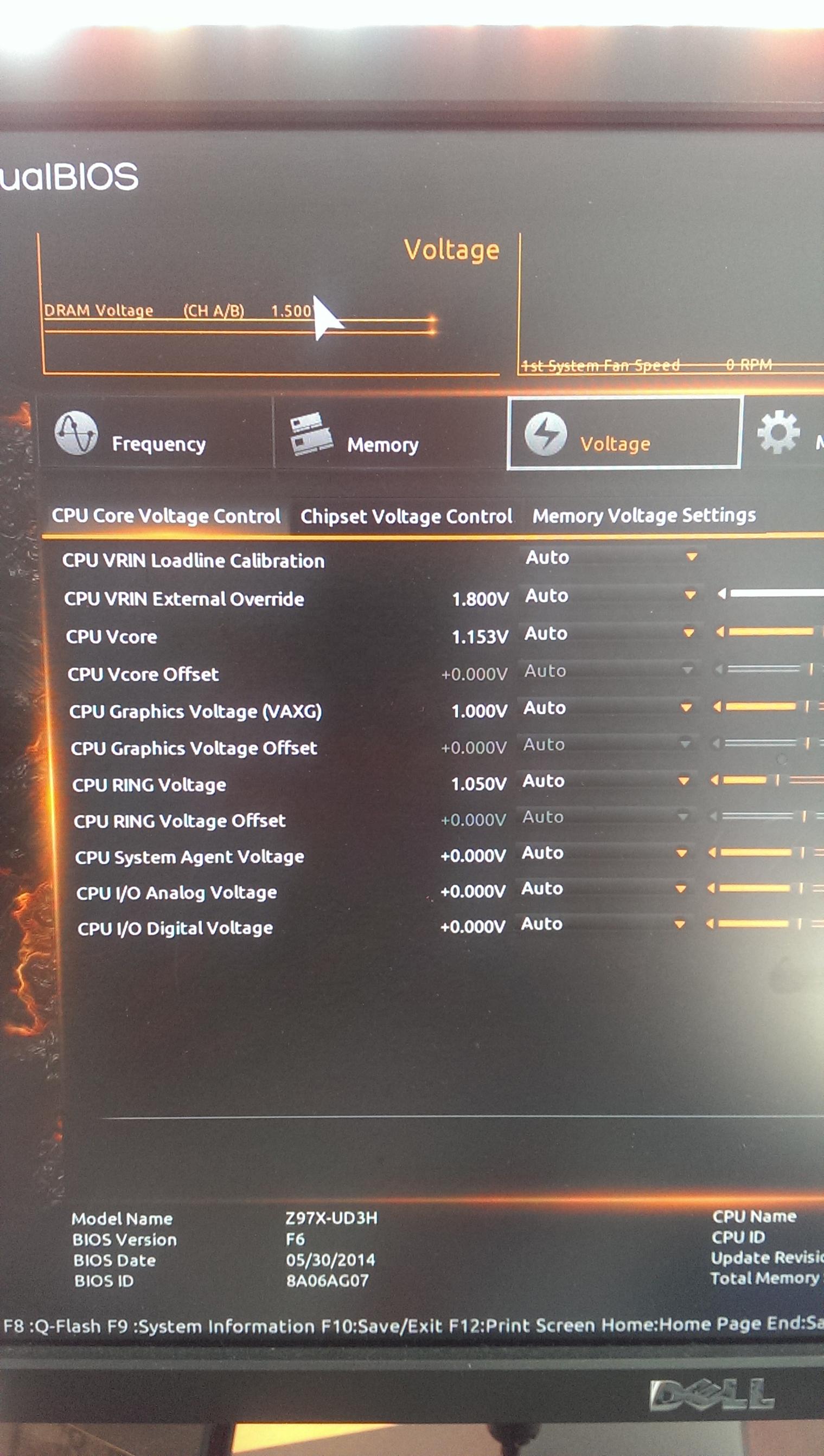

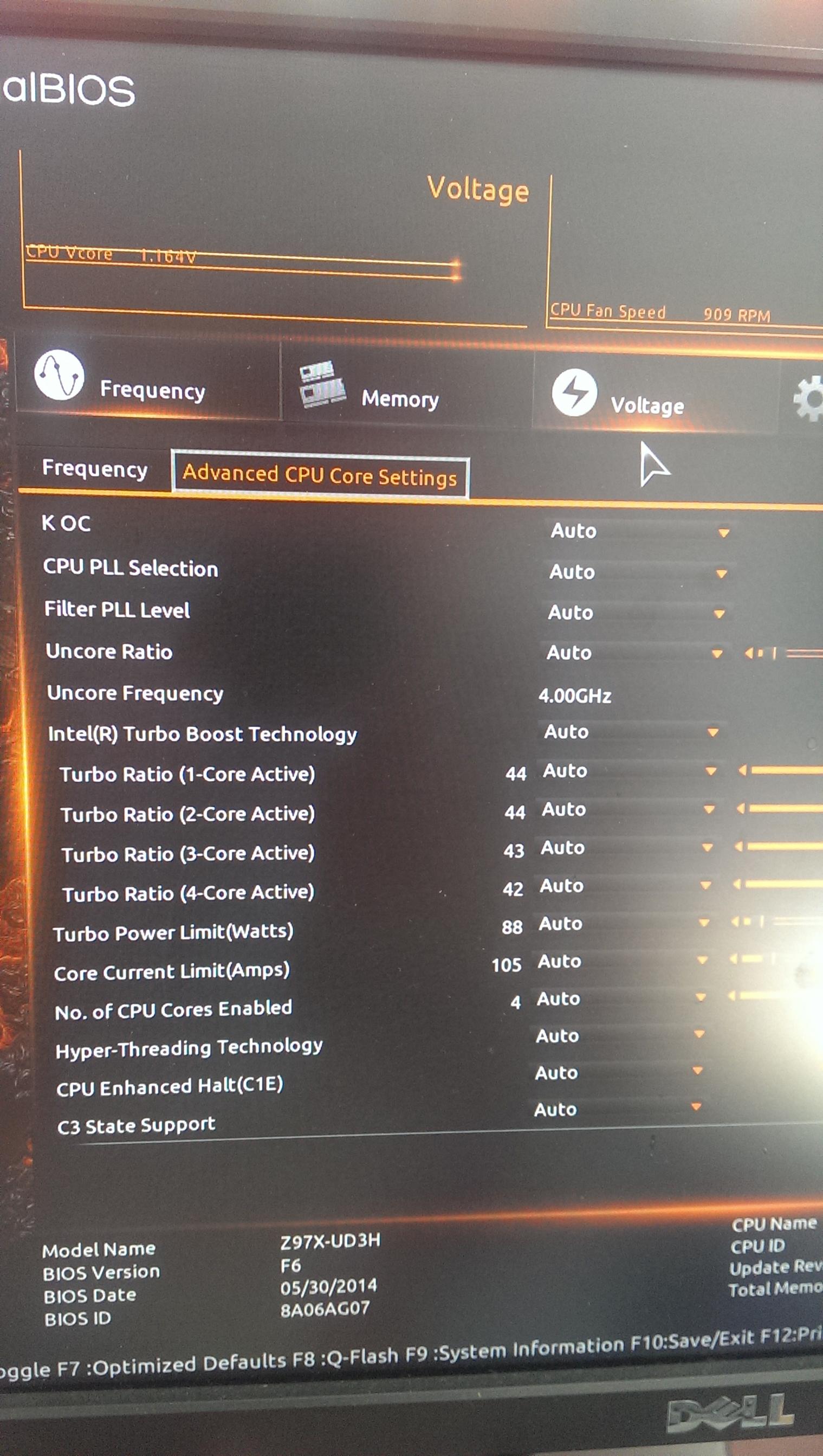

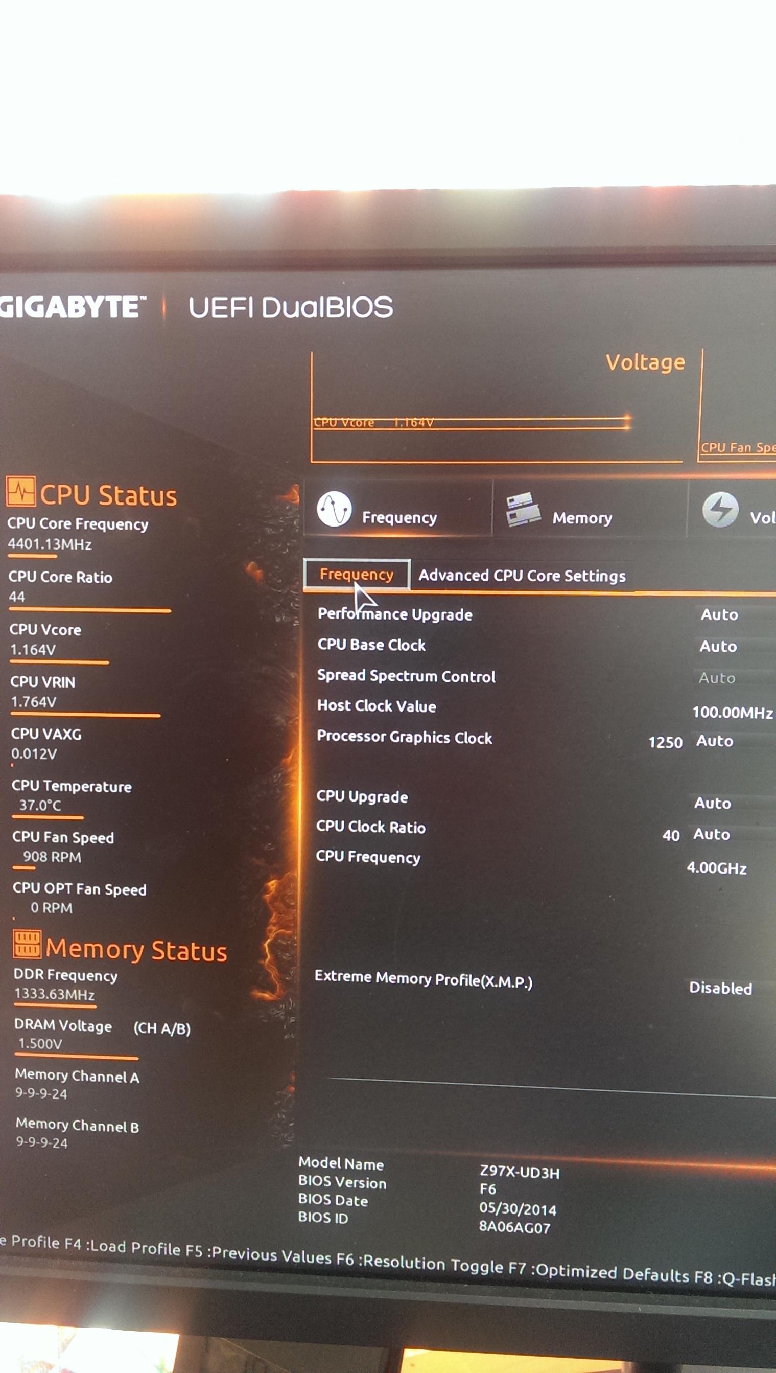

Hier auch nochmal ein paar Bilder von den Bios Settings:
Habe den PC bei nem Laden gekauft, er wurde auch da samt Kühler zusammengebaut.

Wurde dir schon geschrieben: Zu viel oder zu wenig/keine Wärmeleitpaste oder aber Kühler falsch montiert.
Nach einem Auslesefehler sieht es bei dir nicht aus und die CPU ist nur in extrem seltenen Fällen selber die Ursache.
Also zum Laden und Kühler neu aufsetzen lassen oder aber neu machen.

Mein Gigabyte Z97X UD5H hat mit dem F6 Bios ebenfalls eine viel zu hohe Spannung von 1,392 Volt eingestellt, bin fast vom Suthl gekippt wo ich das gesehen habe. Nach Update auf F7 per @Bios stellt er nun brav ca. 1,18 Volt ein, allerdings laufen bei aktivierten XMP-Profil alle Kerne auf 4,4 GHz im Turbo. Temps sind aber voll i. O., daher lasse ich den jetzt so laufen

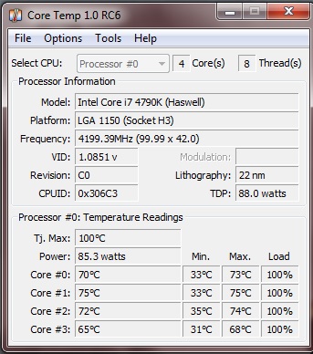

Gut zu wissen, dass es anscheinend nicht an mir lag.
Ich bin vorgestern auch fast vom Stuhl gefallen, weil mir mein Gigabyte Z97X-UD3H einfach mal 1,408V Vcore auf den i7 4790k gegeben hat unter Last. Keine Ahnung was das soll, zumal dann bei Last die Temperatur quasi instant richtung 100°C und throtteling läuft.
Hab ihn jetzt aktuell erstmal stabil undervolted bei 4,2 Ghz und 1,085V laufen. Allerdings hab ich dabei unter Prime95 Belastung immernoch bis zu 75°C (25K zu Tj_max). Hab sogar den Kühler (Noctua NH-U12P) nochmal neu montiert, weil mir das alles so heiß vorkommt (zumindest für die Vcore und den Takt), hat sich aber wie erwartet nix geändert.
Kann es denn sein, das diese spezielle CPU einfach so heiß läuft? Würde hier eine AiO-Wasserkühlung Sinn machen oder hilft nur Köpfen? Ich hab jedenfalls recht selten gelesen, das man schon zwischen 1,1V und 1,15V Vcore mit nem recht guten Luftkühler in den sehr kritischen Temperaturbereich von 90°C (10K zu Tj_max) kommt.

So kurzes Update: Der Dark Rock Pro 3 Kühler war tatsächlich nicht richtig montiert. Jetzt ist die CPU auch deutlich kühler. Erreiche mit dem Small FFTs Test maximal 75 Grad nach ein paar Stunden. Wie ist das Ergebnis zu bewerten? Sollte ok sein, aber überragend ist es auch nicht oder?

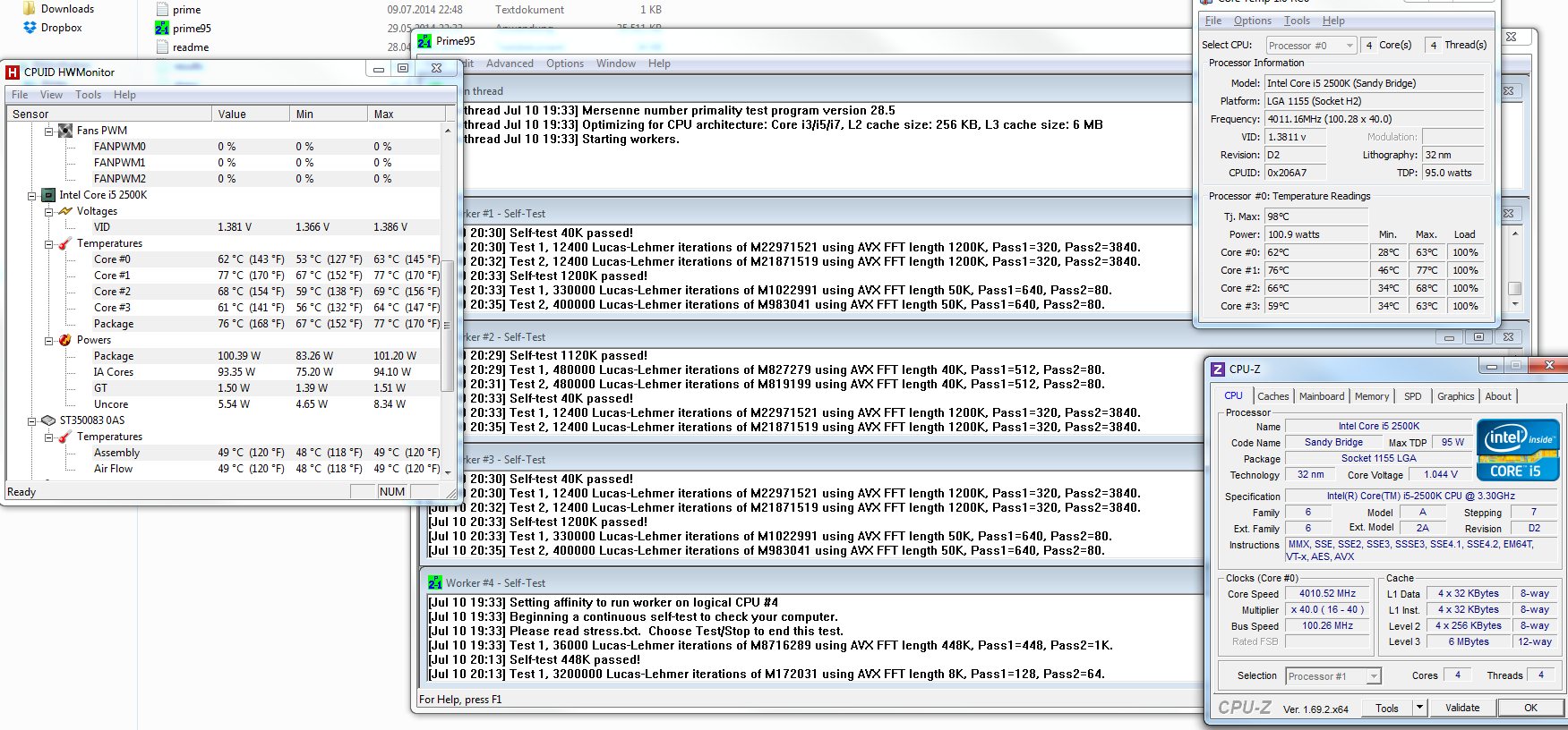

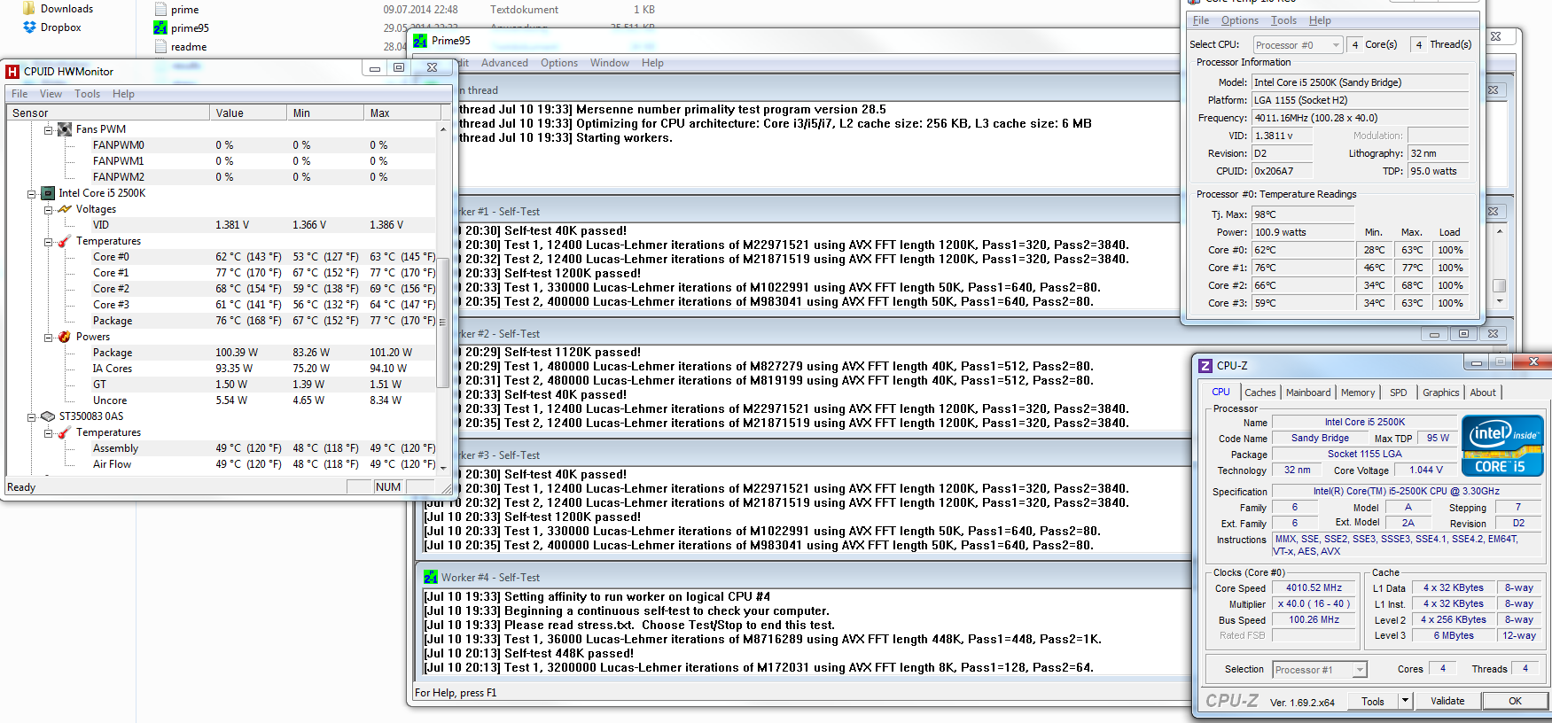

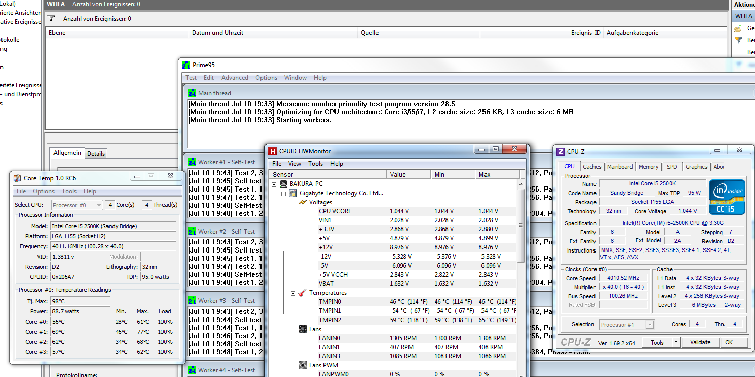

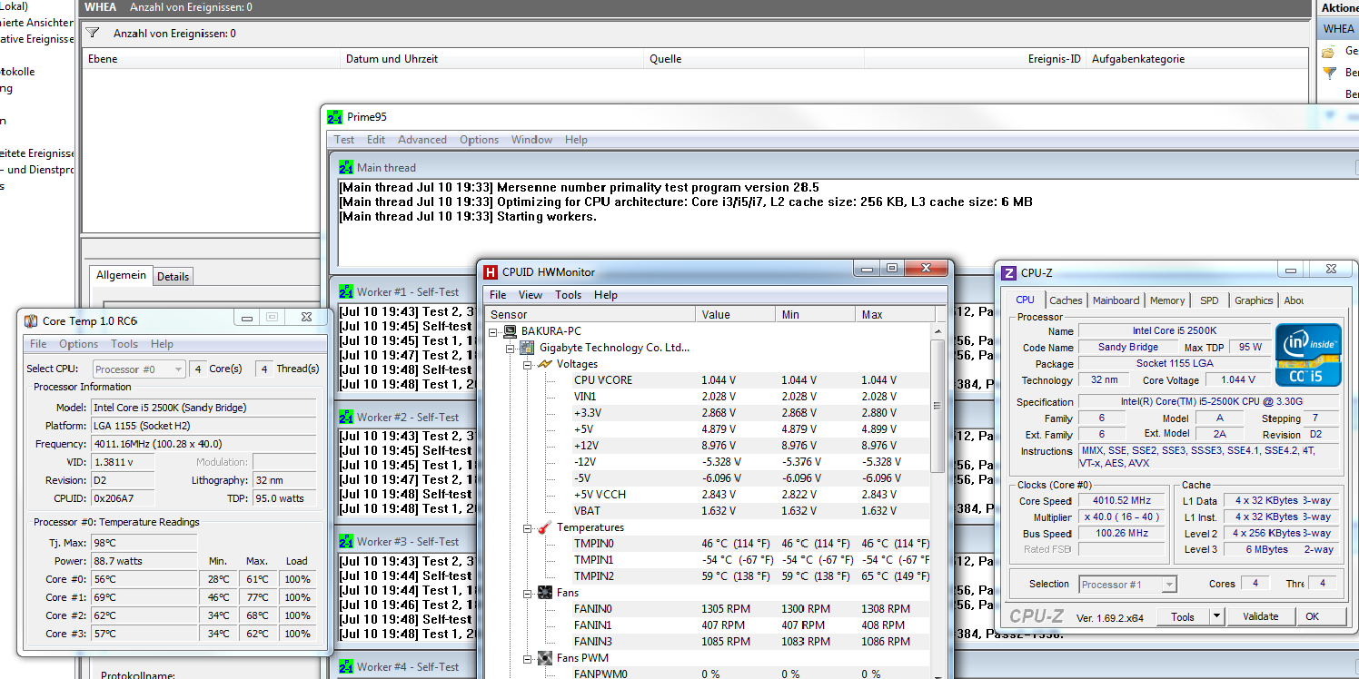

soo ist meine Temperatur in Ordnung?
Prime nach 15min:
Prime nach 60min:
System:
Mainboard: Gigabyte GA-Z68A-DH3-B3 rev. 1.3 (Bios F13)
CPU: i5-2500k @4,0Ghz (derzeit)
GPU: Gainward NVidia GeForce GTX 570 Phantom
RAM: 8GB DDR3-1600 Corsair XMS3
CPU Kühlung: Nocuta NH-U12P
muss dazu sagen dass der 2. Kern IMMER heißer als der Rest war.. auch neue Wärmeleitpaste und entstauben des Kühlers und der Lüfter haben keine Abhilfe geschafft
Prime nach 15min:
Prime nach 60min:
System:

kA ob das auf mich bezogen war, denn ich hab noch nie abweichungen von bis zu 18°C zwischen den Kernen erlebt. in den meisten Fällen waren diese max 10°C auseinander egal ob idle oder nicht.
HisN schrieb:Das passiert seit es Prozessoren mit mehreren Kernen gibt. Also seit wieviel Jahren?
