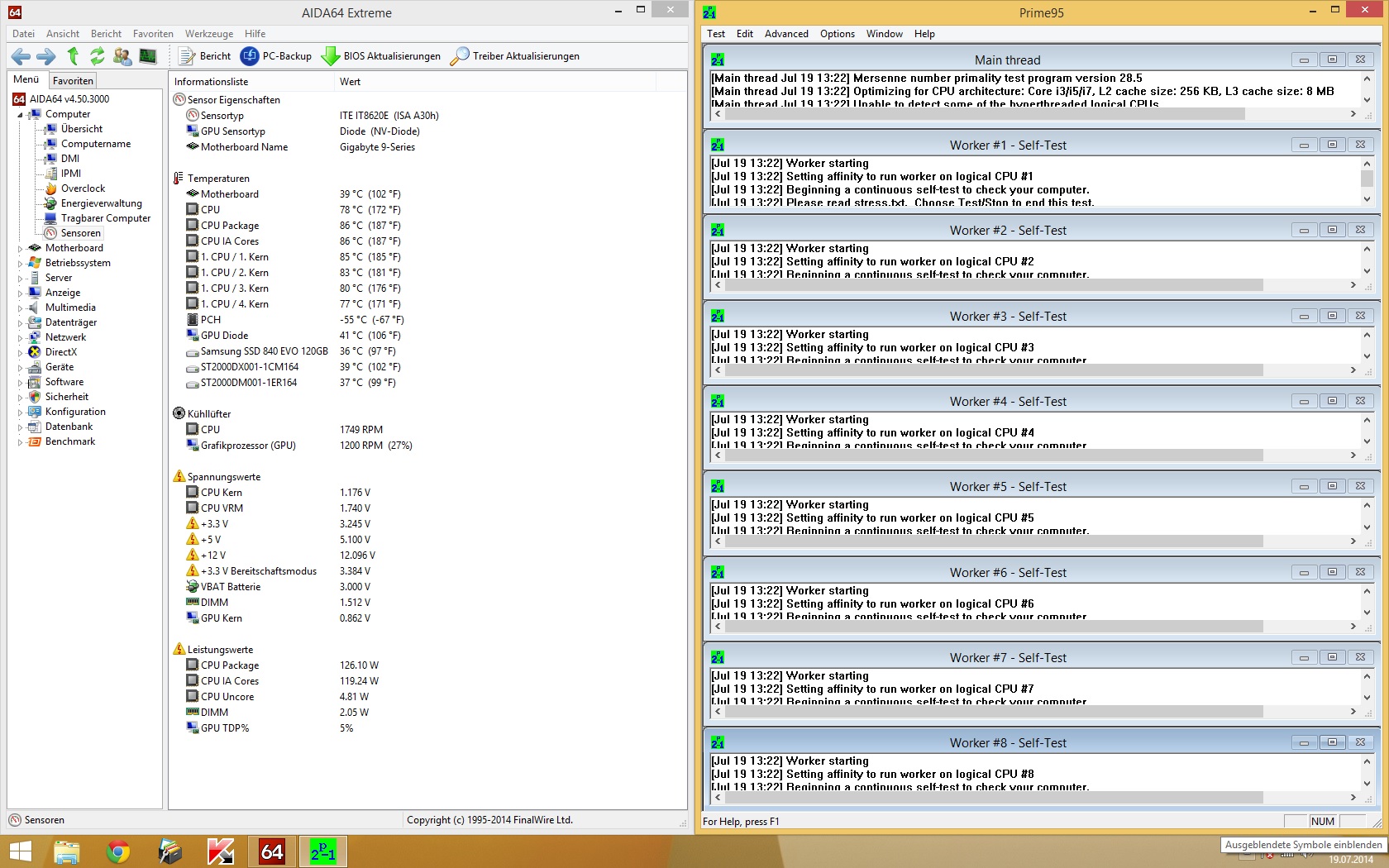

hey zusammen,
ich habe mir ein neues system zusammengestellt (s. unten); das erste mal einen ganzen pc selbst zusammengebaut. und anscheinend hab ich was falsch gemacht.
oder wie ist zu erklären, dass nach wenigen sekunden prime95 das ding auf die werte im anhang hoch schnellt und dann (bei beenden) sofort wieder weit runter. die werte sind doch auch viel zu hoch. hab extra einen guten lüfter verbaut (s. signatur).
ja, das gehäuse ist zu. es ist warm draußen und die beiden gehäuse lüfter vorne und hinten laufen auf 5 volt, aber so hoch?
ist das normal? ist meine erste intel cpu.
DANKE EUCH!
PS. Welche CPU Temperatur ist denn eigentlich die, auf die ich am meisten achten muss?
AW: [Sammelthread] Intel Haswell, Sandy & Ivy Bridge: Ist meine Temperatur in Ordnung
Genau das gleiche wie bei AMD
Solange die CPU nicht Throttelt und der Rechner nicht abstürzt oder ausschaltet ist keine interessant. Wie hier auf den letzten Seiten (die Du hoffentlich gelesen hast, anstatt einfach die Frage zu 1000x zu stellen) sehr oft beschrieben wird.
