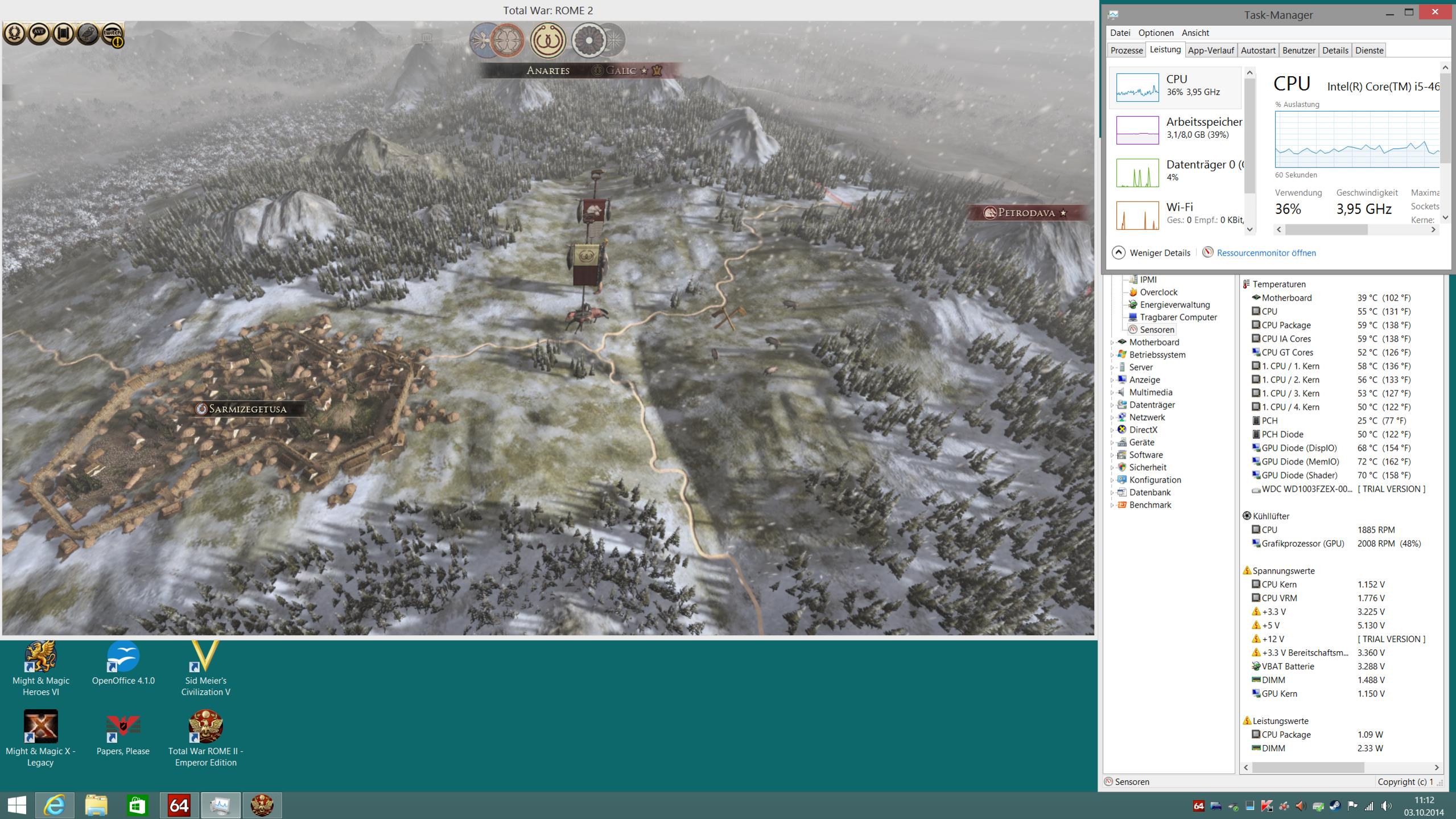

hat jemand von euch Erfahrung mit Aida64 und kann mir vielleicht sagen, wie zuverlässig die hier gemessene Temperatur ist ?
AW: [Sammelthread] Intel Haswell, Sandy & Ivy Bridge: Ist meine Temperatur in Ordnung
Unzuverlässig.
Das hat nix mit Adia zu tun, sondern wie die Temperatur allgemein von JEDEM Programm erwürfelt wird.
Die Sensoren in der CPU messen nämlich keine absoluten Temperaturen, sondern nur den Temperatur-Abstand zum Abschaltpunkt.
Und da jeder Abschaltpunkt ein INDIVIDUELLER Wert der CPU ist (wird bei der Herstellung festgelegt), die Software aber einfach eine Temperatur für den Abschaltpunkt annimmt (noch besser, Du kannst bei vielen einen beliebigen Wert eintragen), KANN der angezeigte Wert nur falsch sein. Nebenbei sind die Sensoren nur um den Abschaltpunkt herum genau, je weiter Du davon entfernt bist (und Du bist da Meilenweit weg) desto ungenauer werden sie.
Gewöhnt euch doch an auf Distance to TJMAX umzuschalten, wenn eure Software das anbietet. Das ist der einzige Wert der einigermaßen "richtig" ist.
Alle Werte über 20 sind tiefgrün, alle Werte über 10 sind grün. Bei 2 ungefähr fängt die CPU an zu throtteln, bei 0 geht sie aus.
Aber das erzähle ich auch ständig und es interessiert niemanden, weil die absoluten Zahlen viel einfacher zu verstehen sind^^
