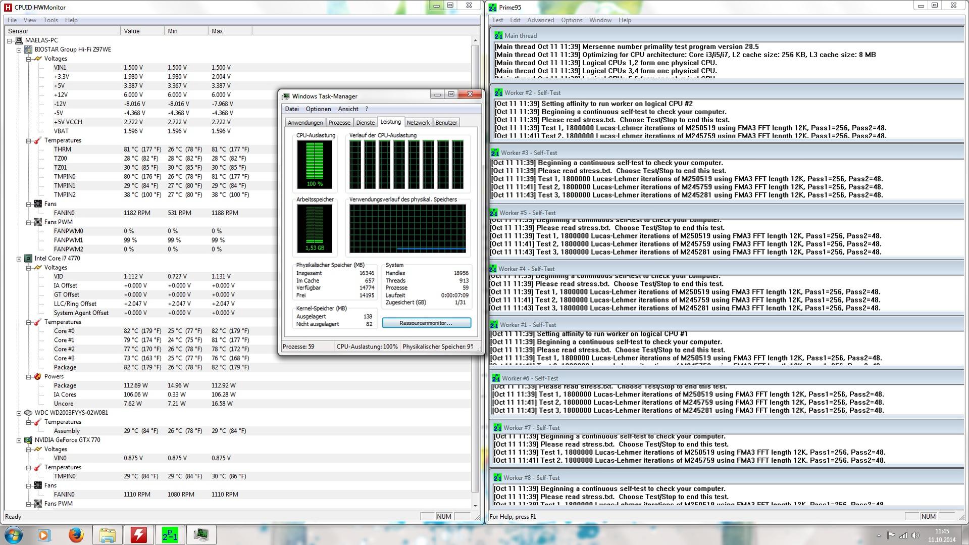

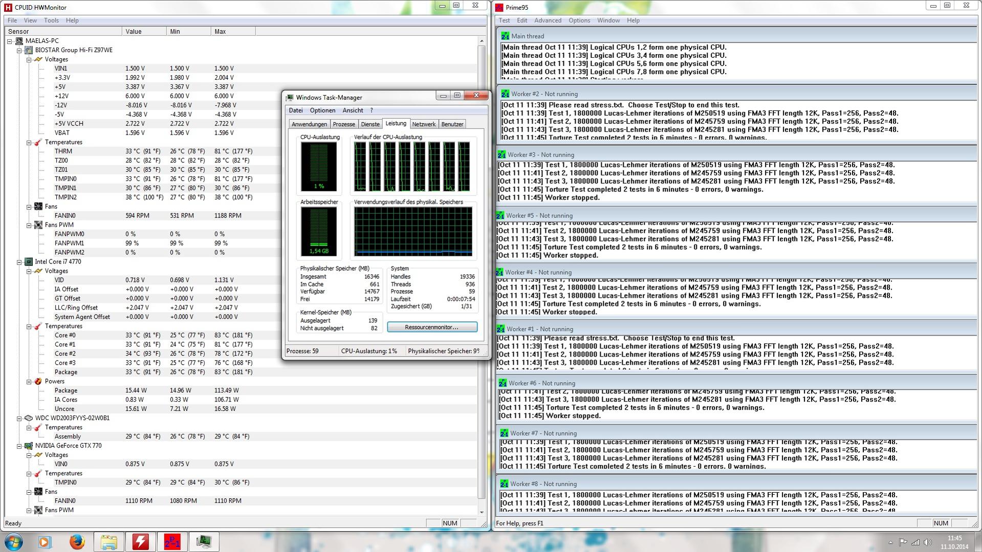

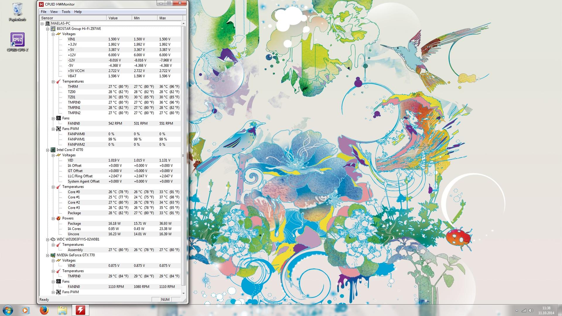

Hallo!
Ich habe einen neuen Rechner zusammengestellt und jetzt erste Tests mit Prime95 gemacht und dabei Temperaturen herausbekommen die etwas seltsam sind.
Zum System:
Intel Core i7 4770 (kein "K")
Mainboard: Biostar Hi-Fi Z97WE
Pextor M6 Pro 256GB
Western Digital RE4 2TB
ASUS GTX770-DC2OC-2GD5 DirectCU II OC
NZXT HALE82N 650W ATX 2.3
Kingston HyperX 10th Year Anniversary Edition DIMM XMP Kit 16GB
Microsoft: Windows 7 Home Premium 64Bit
Thermalright HR-02 Macho Rev. A
Im Idle ist die Temperatur ca auf 28°C bei Raumtemperatur von ca 24°C.
Wenn ich Prime starte geht die Temperatur innerhalb von ca 4 Sekunden auf 79°C.
Genauso schnell ist sie dann aber auch wieder unten wenn ich Prime beende.
Das ist es auch was ich so seltsam finde, normalerweise dauert es doch immer ein bisschen länger bis die Temperatur sich einpendelt - oder?
Passen die Temperaturen so? Haswell ist ja tendenziell etwas heißer aber rund 20°C heißer als mein 3770k ist doch etwas viel...
Sitzt der Kühler vielleicht nicht richtig oder dreht er nicht schnell genug auf?
Und welcher Sensor ist "THRM" in Prime?
Danke schon mal!
Das kannst nur du nachgucken, wieviel WLP Paste hast du aufgetragen? Und wie? Wie warm wird er wenn du Prime länger laufen lässt?
vale82588 schrieb:Das ist es auch was ich so seltsam finde, normalerweise dauert es doch immer ein bisschen länger bis die Temperatur sich einpendelt - oder?
Danke schon mal!

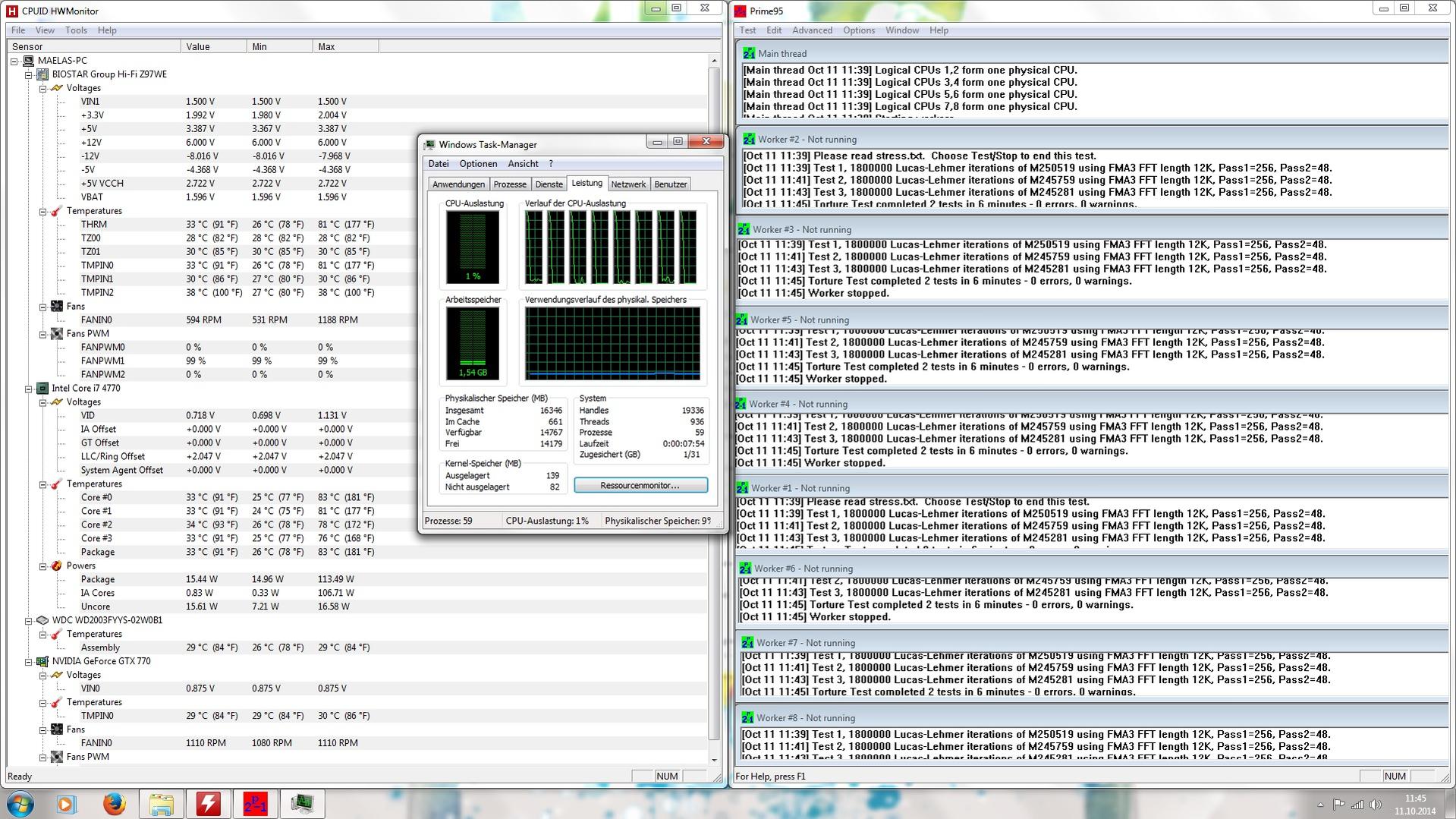

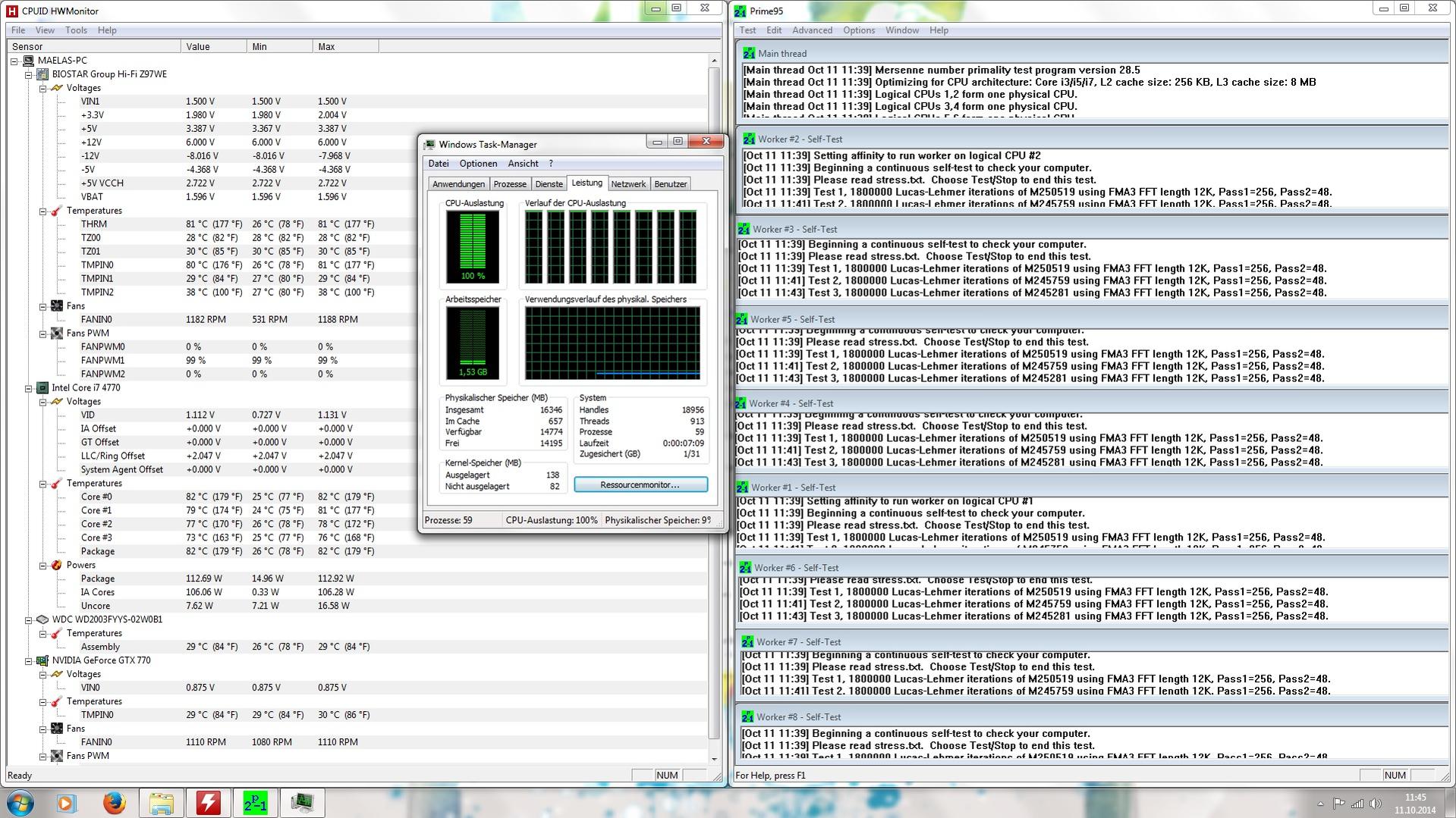

AW: [Sammelthread] Intel Haswell, Sandy & Ivy Bridge: Ist meine Temperatur in Ordnung
Die Temperatur die ich in den Anhängen gehabt habe ist nach ca 6 Minuten, er war dann aber sehr konstant auf dieser Temperatur.
Wärmeleitpaste habe ich die Noctua NT-H1 verwendet, davon 9 kleinere Punkte über die CPU verteilt und dann mit dem Kühler beim Anpressen etwas verstrichen.
Der Kühler sitzt soweit ich das beurteilen kann richtig, allerdings bin ich mir beim Macho nie genau sicher ob ich die Schrauben fest genug/zu fest angezogen habe, da kein Anschlag vorhanden ist.
Der CPU Lüfter dreht mit 1188 RPM wenn Prime aktiv ist und mit 546 im Idle.

In meinen Augen sind die Temperaturen in Ordnung, ich denke mal du hast eine schlechte Heitzwell CPU erwischt. lass Prime ruig mal mehrere Stunden laufen. Und guck mal die die Temps dann aussehen, du hast ja so oder so keine K CPU. Also alles ist gut
muellschlucker
- Nov. 2013
- 1.886
Ich sehe da keinen Grund die CPU auszutauschen solange die Temperaturen nicht über 100^Grad gehen sollte alles palleti sein
Die hohe Temperatur ist bei der Heitzwell serie nicht unnormal, oder du köpfst sie aber das macht hier keinen Sinn da du keine OC Cpu hast
Ok, dann vielen herzlichen Dank @Altmetaldoktor!
Falls noch jemand ähnliche Temperaturen gehabt hat und sie unter Kontrolle bringen konnte, oder sonst noch etwas dazu sagen möchte, bin ich für alle Meinungen offen!
muellschlucker
- Nov. 2013
- 1.886
Kein Problem, man muss nur wissen das alles unter 100 Grad normal ist.
