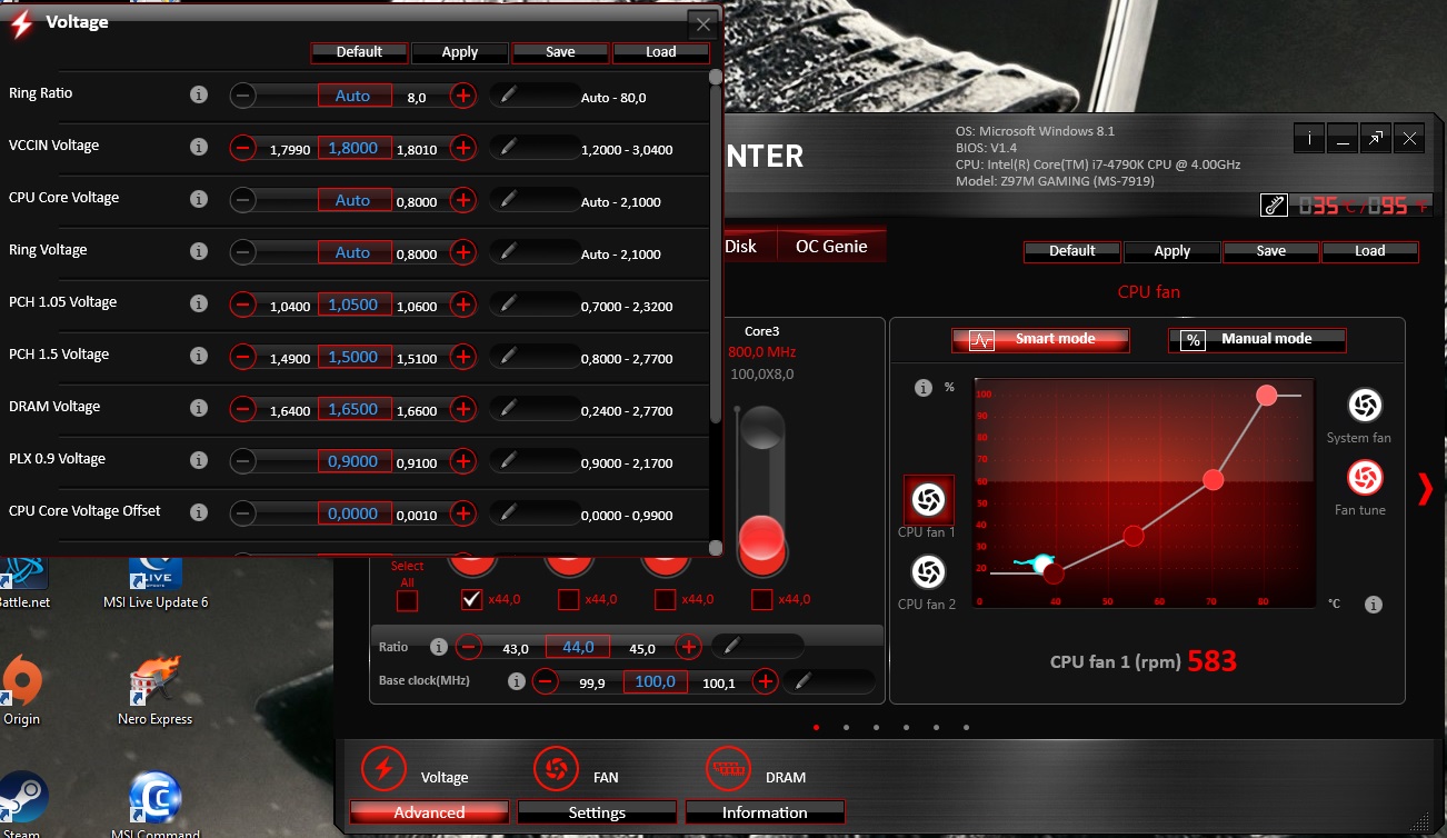

Welchen wert soll ich den hier ändern um von den 97°C runterzukommen?

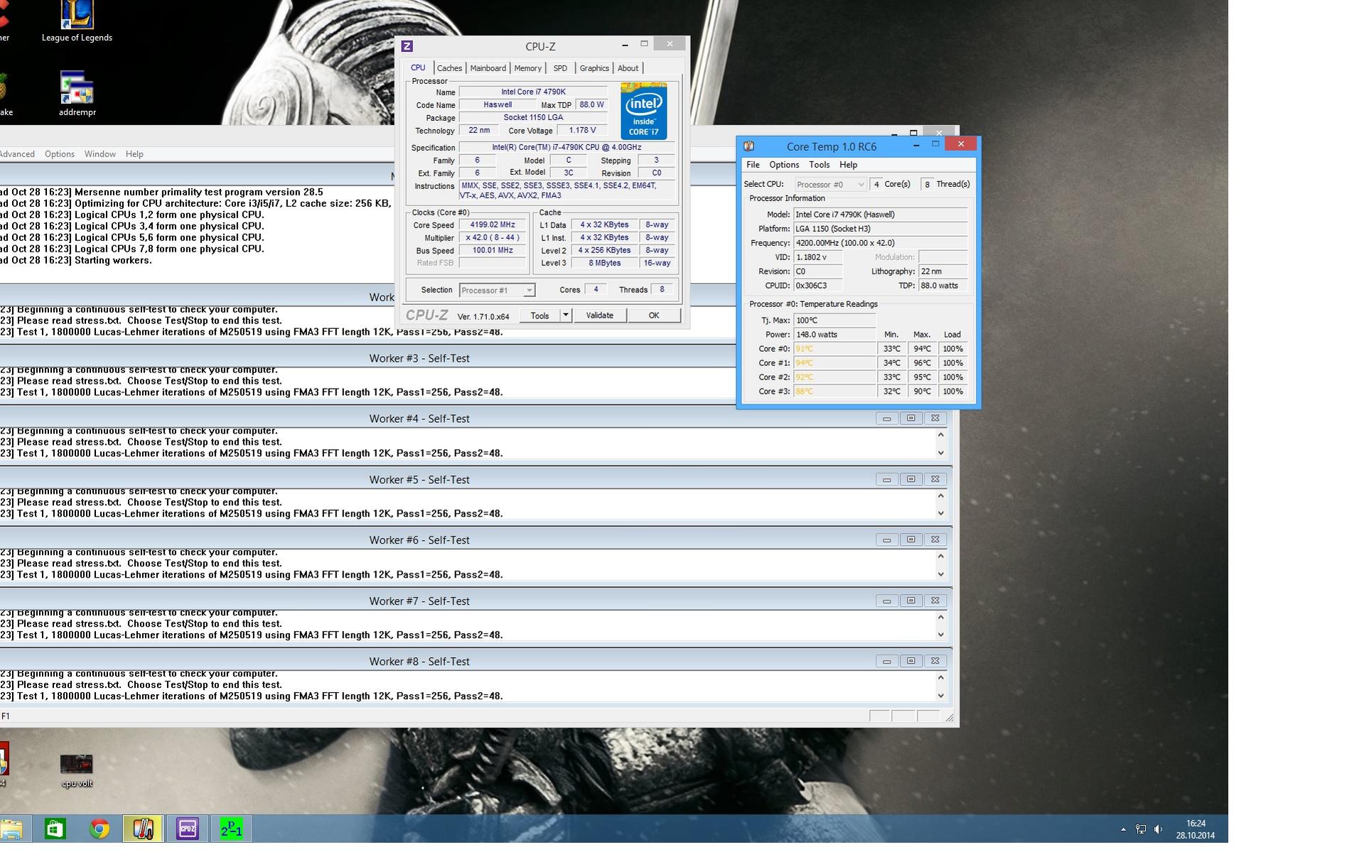

Update:
Ich verstehs einfach nicht.
Hab jetzt den Kühler mugen4 gegen Brocken 2 getauscht. Trotzdem mit Prime alles bei 95°C.
Und die CPU steigt nicht langsame sondern springt instant von 30 auf 95°C
Hier noch paar werte kann damit leider nichts anfangen (bin ein noob) werd den Prozessor wohl umtauschen gehn.

AW: [Sammelthread] Intel Haswell, Sandy & Ivy Bridge: Ist meine Temperatur in Ordnung
Du sollst die CPU Vcore manuell einstellen, fange mit 1.15 an und arbeite dich dann runter, jeweils testen mit large ffts, das reicht. So 30 min jeden Schritt testen. Und 27.9 verwenden.
Wenn du das erledigt hast, folgt das gleiche mit der Ring Voltage.
Du arbeitest dich jeweils in 0.02 Schritten nach unten, bis Fehler in Prime kommen, dann wieder 0.02 hoch.

Hab den Fehler gefunden im Bios (Msi z97m) ist standart Advanced Turboboost aktiviert..... warum auch immer, wusste nichtmal das es so etwas gibt.
Der haltet alle kerne bei prime95 auf 4,4ghz statt den 4,2ghz. So kam ich halt auf teilweise 100°C.
Hab den jetzt ausgeschalten und komm auf so 85° bis max 90°C.
Danach hab ich nochmal versucht den Vcore zu verringern und siehe da kann jetzt 1,145V benutzen.
Komme mit dem 1,145V Vcore bei prime95 Large Test auf 80bis85°C.
Soll ich jetzt dieses Ring Voltage auf Auto lassen oder die Spannung auch selber ändern??
