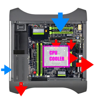

Altmetaldoktor schrieb:
97 Grad sind schon einwenig viel.. passieren kann da noch nichts. Wie schaut dein Airflow aus?
Genau so wie am Bild.

m3e46 schrieb:
Hm, sitzt der CPU Kühler richtig? Nicht zu viel oder wenig WLP? Man muss bedenken das die Graka dir die Kalte Luft klaut...du könntest den Airflow ja mal umdrehen
so wäre glaub ich auch ganz gut
AW: [Sammelthread] Intel Haswell, Sandy & Ivy Bridge: Ist meine Temperatur in Ordnung
Ist das nicht schwierig .... warme Luft unten rauszudrücken, wo sie doch normalerweise nach oben steigt?
Ich finde das Prodigy M nicht durchdacht genug..aber eine andere Lösung kannst du ja gerne vorschlagen:o

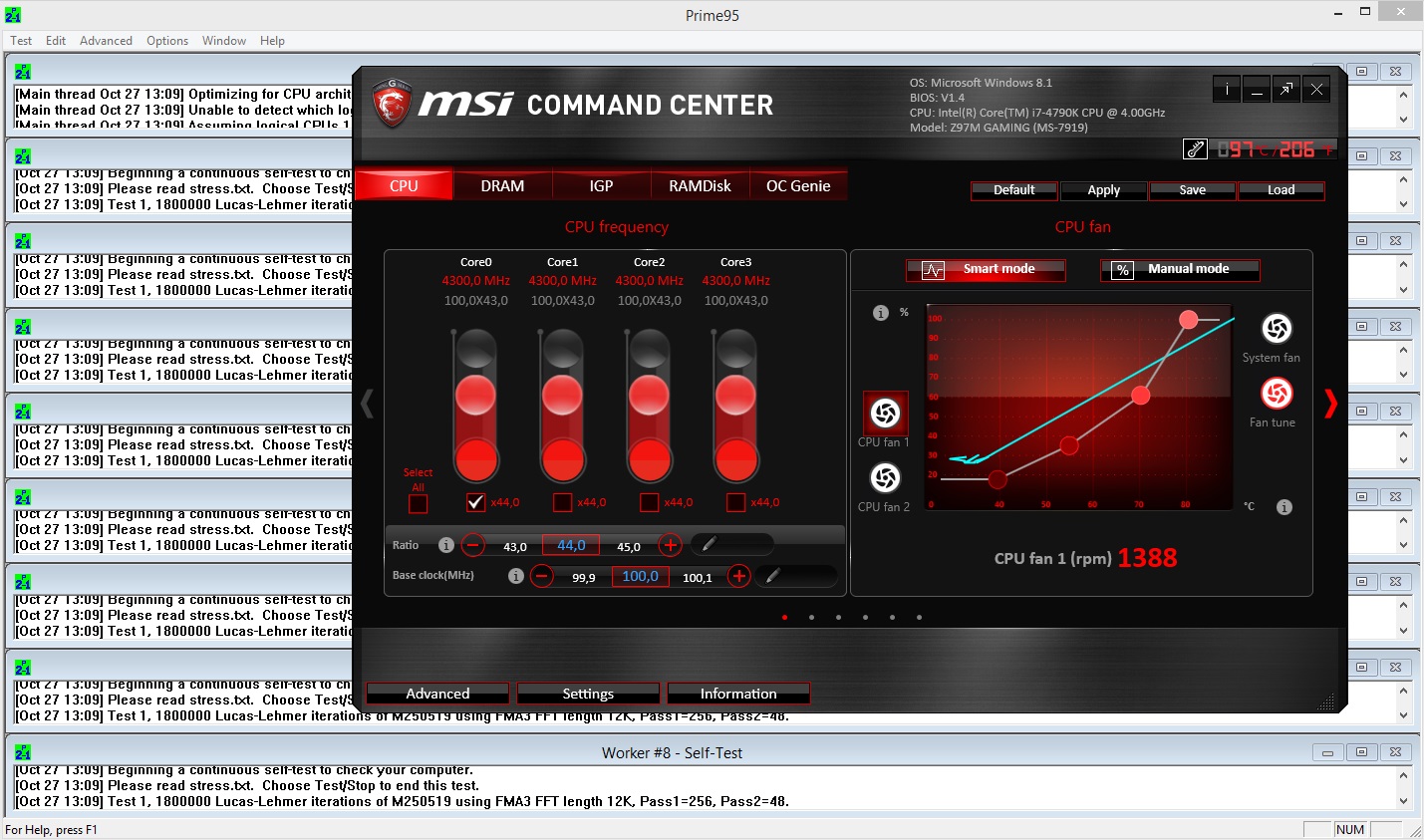

Mit prime95 27.9 :

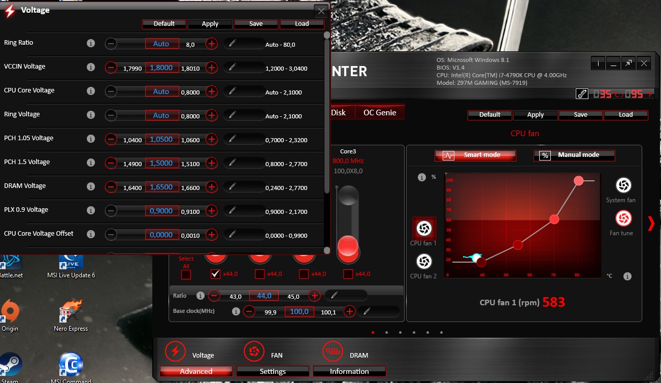

Hi,
hatte die gleichen Probleme mit i7 4790k, Scythe Mugen 4 und MSI Z97 Gaming 5.
Grund für die hohen Temperaturen war ein zu hoher VCore, der im UEFI eingestellt war. Habe nun den Wert fest eingestellt und bin Prime Stable bei ca. 1.160V (oder bisschen drüber, genauen Wert hab ich gerade nicht im Kopf)
Weiß wer wo ich das mache?? Kenn mich da leider null aus :(

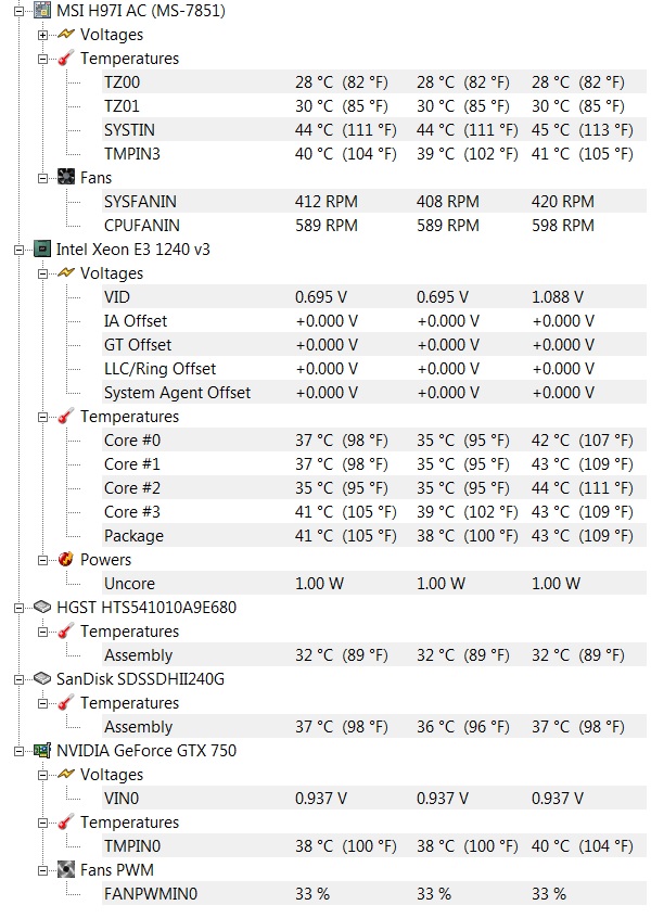

was sagt ihr zu meinen aktuellen Daten?
Angaben im Idle:
Konfiguration:
Gehäuse: Silverstone SG06
CPU Kühler: Thermalright AXP 100 R
CPU Lüfter: Enermax Twister Cluster Advance
Grafikkarte: Palit GTX 750 KalmX (komplett Passiv gekühlt)
Gehäuselüfter: 120mm Be Quiet Dark Wings
MfG

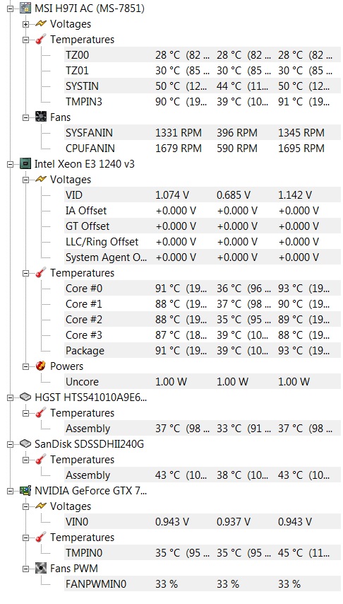

Idle ist egal...Prime 95 ein paar Stunden laufen lassen und Screenshot posten
Pendelt sich nach rund 30 Min hier ein. Ich weiß nicht, ob man den bei solchen Temperaturen noch länger laufen lassen kann.
CPU dürfte in den Notmodus gehen, hast du über CPU-z nachgeschaut ob die runtertaktet? Verwendest du den Boxed Kühler?
Laut CPU-Z bin ich bei 3399,21 MHz - konstant - sollte also den 3,4 GHz entsprechen.
