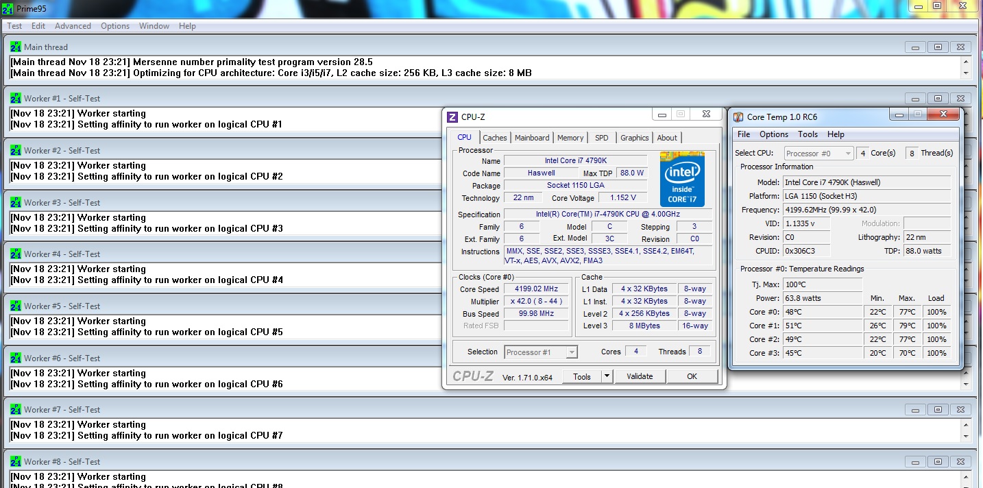

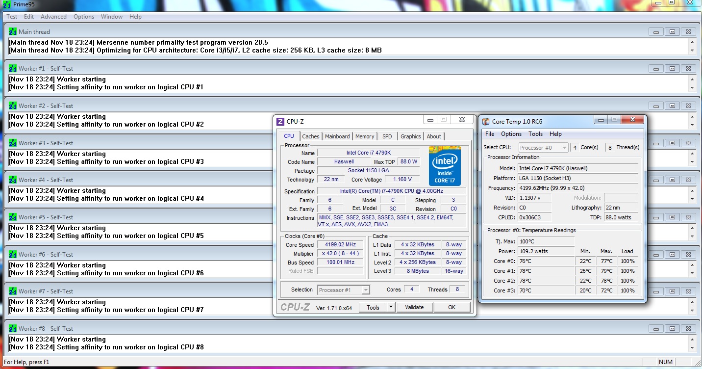

Abend! So...ich hab nun bei Prime einen Blend Test und den Small FFT durchgeführt und bin auf folgende Temperaturen gekommen!
Blent Test: Blend Test.jpg
Small FFT: Small FFT.jpg
Soll ich mit der Spannung weiter runter? Bisher läuft alle stabil!

Wie lange lief der Test denn?
Die Temperaturen sind ja nun schon einmal erträglicher. Ich würde mit der Spannung so weit runter gehen, wie es möglich ist.
Wie sieht denn deine Kühlung aus? Welches Gehäuse, welchen CPU Kühler und welche und wieviele Lüfter hast du? Wo sind die Lüfter verbaut? Wie sind diese eingestellt?

Dark Rock Pro 3, Fractal Design Define R4 mit insgesamt 4 Lüftern (1x120mm und 3x140mm) Netzteil und CPU Lüfter AUSGESCHLOSSEN! Alles Angeschlossen per PWM am Mainboard!
Wie lange soll der small FFT denn laufen zur Überprüfung?
mfg
AW: [Sammelthread] Intel Haswell, Sandy & Ivy Bridge: Ist meine Temperatur in Ordnung
Also das sind allesamt gute Komponenten.
Über die Dauer des Tests kann man sich streiten. Es kann auch sein, dass du nach Wochen oder Monaten plötzlich ein Problem bekommst. Ich teste immer 20-30 Minuten bei kleinen Schritten und wenn ich das Gefühl habe, dass ich das Maximum erreicht habe, dehne ich das ganze auf ca. 2-3 Stunden aus. Macht aber auch jeder anders.;-)
Ich denke, für Small FFT sind die maximalen Temperaturen schon fast in Ordnung. Ich würde an deiner Stelle jetzt erst einmal schauen, wie weit du noch mit der Spannung runter kommst. Wenn du das dann hinbekommen hast, schmeiß mal ein Spiel oder ein Programm an, was du häufig über längere Zeit verwendest bzw. spielst und schaust dann, was dabei die Höchsttemperaturen sind. In der Regel sind die Temperaturen in Spielen oder normalen Anwendungen wesentlich geringer als die Prime Tests.

soo...mein Windows wollte, nach dem es bei Last unter 1,36 Volt lief nicht mehr korrekt starten beim Neustart!
Ich belasse es jetzt bei 1,52 Volt...das scheint ok zu sein! Was meint Ihr?
1.52V?
Der hält ne Woche.
...unter Prime im small FFT...was ist jetzt daran wieder verkehrt? :-/
Eigentlich braucht man schon fast LN2 um 1.5V unter Kontrolle zu halten. Du hast Deine Screens oben mal angeschaut. Da werden 1.16V angezeigt. D.h. Du gibst der CPU 50% mehr Spannung als sie von Hause aus bekommen sollte. Nur so für den Hinterkopf. 50% mehr Spannung für 22% mehr Takt? Meinst Du nicht, dass da das Verhältnis falschrum ist?
Oh entschuldigt!....Ích meine 1.152! SRY! :-D
