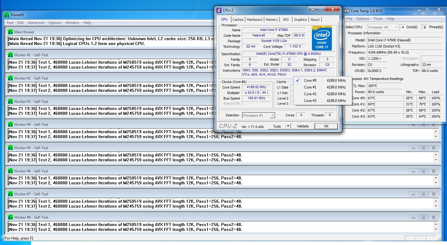

sorry :-D ....Ja, 1,152 V unter Prime 95 small fft!
AW: [Sammelthread] Intel Haswell, Sandy & Ivy Bridge: Ist meine Temperatur in Ordnung
Dann lass den PC jetzt mal 2-3 Stunden laufen und schau, ob es klappt. Wenn das passt okay. Danach dann der Temperaturtest mit dem Lieblingsspiel über einen Zeitraum, den du sonst auch normalerweise mit dem Game verbringst.
Wenn die Temperatur dabei die 70° C nicht nennenswert überschreitet, ist erstmal alles okay.

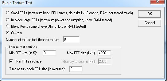

@AG_90,
ich will Dich ja nicht desillusionieren, aber Du musst schon prime95 Custom, run FFTs-in-place, laufen lassen. Blend ist vorwiegend etwas für das RAM und den Uncore-Bereich.
Was machen die Verhandlungen mit riverdief?
den? soll ich da noch was ändern an den Werten?
Genau! Probieren diesen run. Dauert etwas:)
Ich hab riverdief jetzt mal kontaktiert, warte jedoch noch auf eine Antwort...ich hab gelesen, dass es Unterschiede gibt bei den Prime Versionen. zum Beispiel, dass man nicht die 28.5 Version nutzen sollte sonder die 27.9 ?! Unter 27.9 im small fft komme ich kaum über 70 Grad...

Na, die Temperaturen hören sich doch jetzt gut an!
Ja, die prime95, vers.27.9, sonst keine!

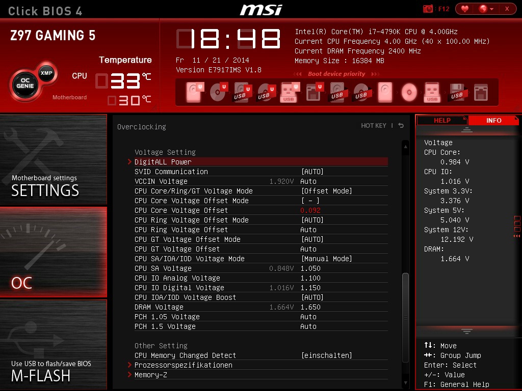

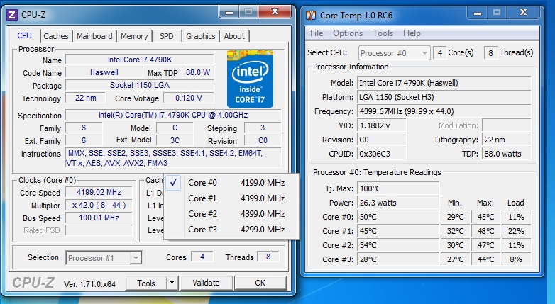

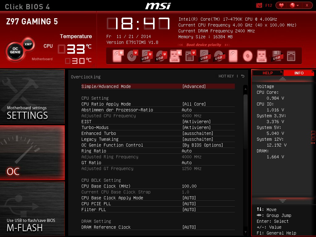

Soo...ich wollte euch mal fragen, ob die bios settings so in Ordnung sind?! Irgendwie taktet nämlich die CPU im Idle nicht herunter, obwohl keine Anwendungen im Hintergrund groß laufen! Manchmal klappt es dann wieder, scheint als wäre es Zufall! In den Energieoptionen in W7 ist alles auf ausbalanciert, wie es sein soll! Darum wollte ich fragen, ob evtl im Bios etwas nicht stimmt! Ich würde mich freuen, wenn ihr mir helfen könntet!
unter Prime
vielleicht habt ihr ja eine Idee...
Mmh,
ich muss zugeben, ich bin etwas verwirrt. Laut CPU-Z hat dein PC drei verschiedene Taktungen...
Und das, was bei Kern 0 angezeigt wird, kann ja auch nicht stimmen. Bei 0,120V einen Takt von 4200MHz?^^
Gibts bei dir im Bios ein Feature wie "Sync all Cores" oder so?
Ansonsten vermute ich fast, dass CPU-Z bei dir spinnt. Es gibt schon eine neuere Version, lade die mal runter! Wenn es tatsächlich so ist, dass er nicht runtertaktet, dann läuft vllt. irgendein Programm im Hintergrund?
Was aber auch komisch ist, es scheint nur ein Kern richtig gearbeitet zu haben bei dir bzw. nur einer wird ausgelastet und ist entsprechend war.
Was ist denn, wenn du in den Taskmanager gehst? Wie ist da die Auslastung bzw. welches Programm lastet die CPU am stärksten aus?
die neue Version hat nichts an allem geändert :-/ ich werd verrückt
Bitte auch den Rest lesen bzw. beantworten.;)
...Wenn es tatsächlich so ist, dass er nicht runtertaktet, dann läuft vllt. irgendein Programm im Hintergrund?
Ansonsten müsste mal jemand her, der das gleiche Board hat und übertaktet hat. Schau doch mal nach einem Sammelthread oder dergleichen.
P. S.: Unter Prime bzw. Belastung ist ja alles so, wie es sein soll.

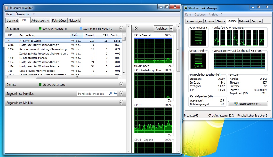

Es scheint purer Zufall zu sein...einmal taktet er ordentlich herunter im idle und die cpu auslastung ist laut Task Manager 1% und beim nächsten Neustart sind es wieder 12-19%! Ahhhhh...

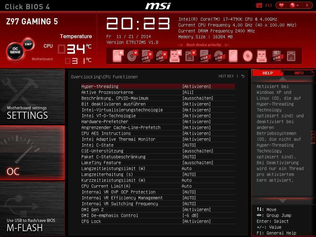

hier etwas, was ich ändern sollte?
im idle...
Mmh,
die Auslastung ist gering, die Frequenz aber ganz oben...
Wie lange läuft der PC denn schon, wenn du das alles aufrufst? Bleibt es dann komplett so hoch? Hast du nebenher das MSI Tool laufen? Wenn es läuft, schalte es mal aus und schau dann nochmal.
Schalte mal C1E-Unterstützung im Bios an!
C1E- Unterstützung ist an! ...keine Änderung :-/ Kein MSI Tool am laufen.
Also dann bin ich wirklich verwirrt. Du hast definitiv im Task-Manager 8 Kerne stehen.
Wenn es so ist, wie du sagst, müsste Hyper-Threading bei dir aber aus sein...
Im Bios steht bei Hyper-Threading -> "Aktivieren" (Daher habe ich angenommen, dass das an bedeutet)
Bei C1E-Unterstützung steht -> "ausschalten" (Demzufolge dachte ich, das bedeutet, dass es aus ist)
Ich habe also gedacht, dass evtl. einfach nur die Übersetzung fehlerhaft ist... Ist im Bios oder UEFI oft so.
