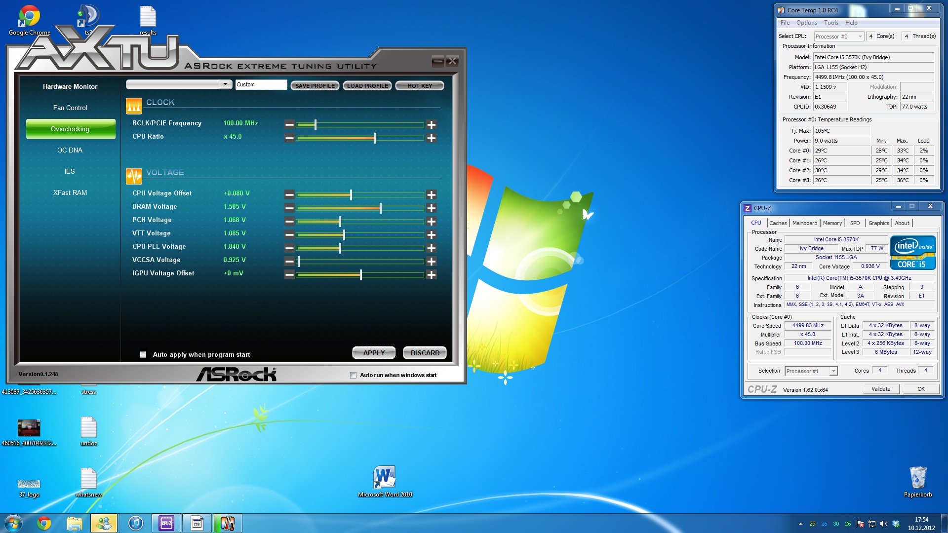

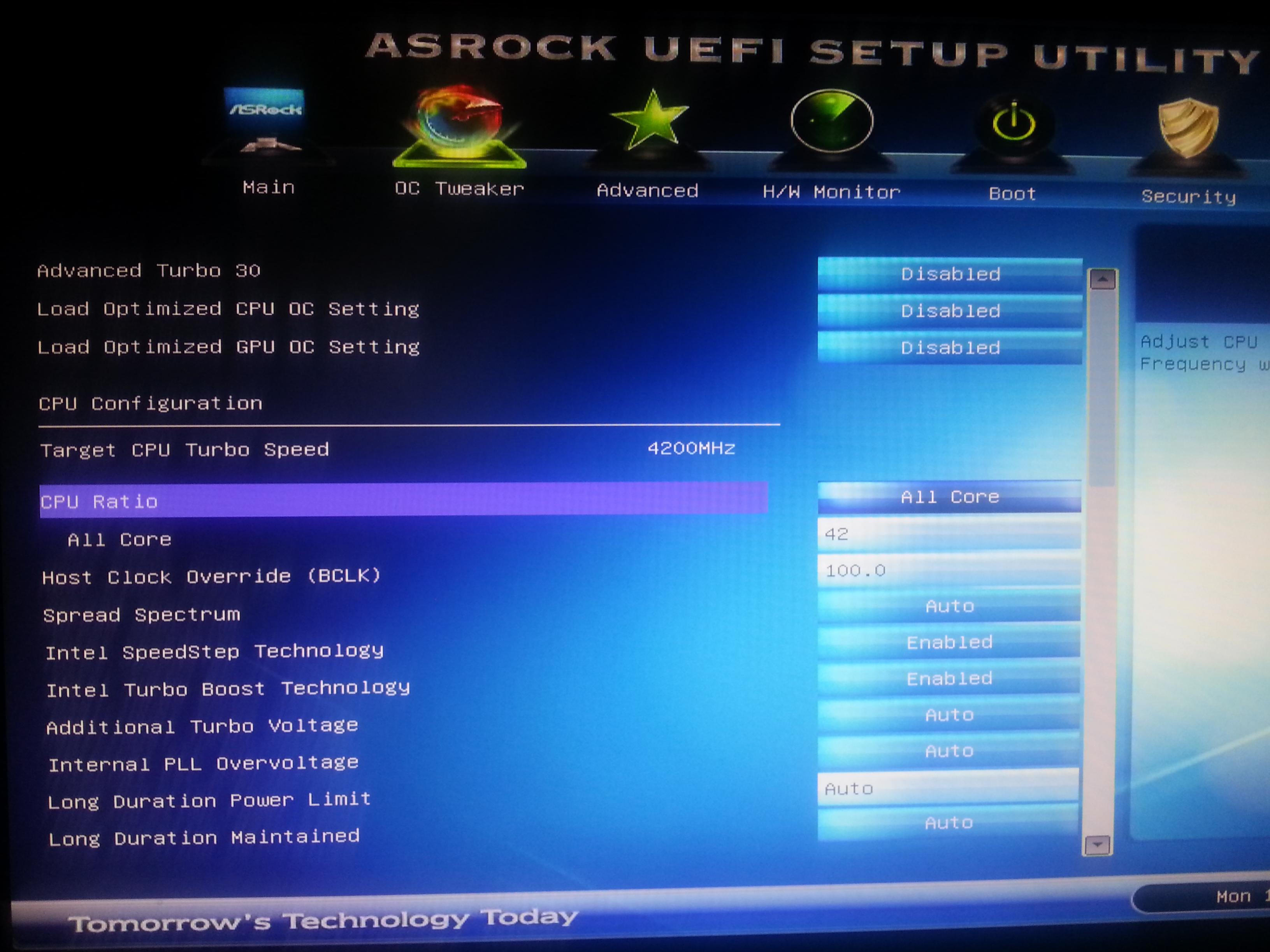

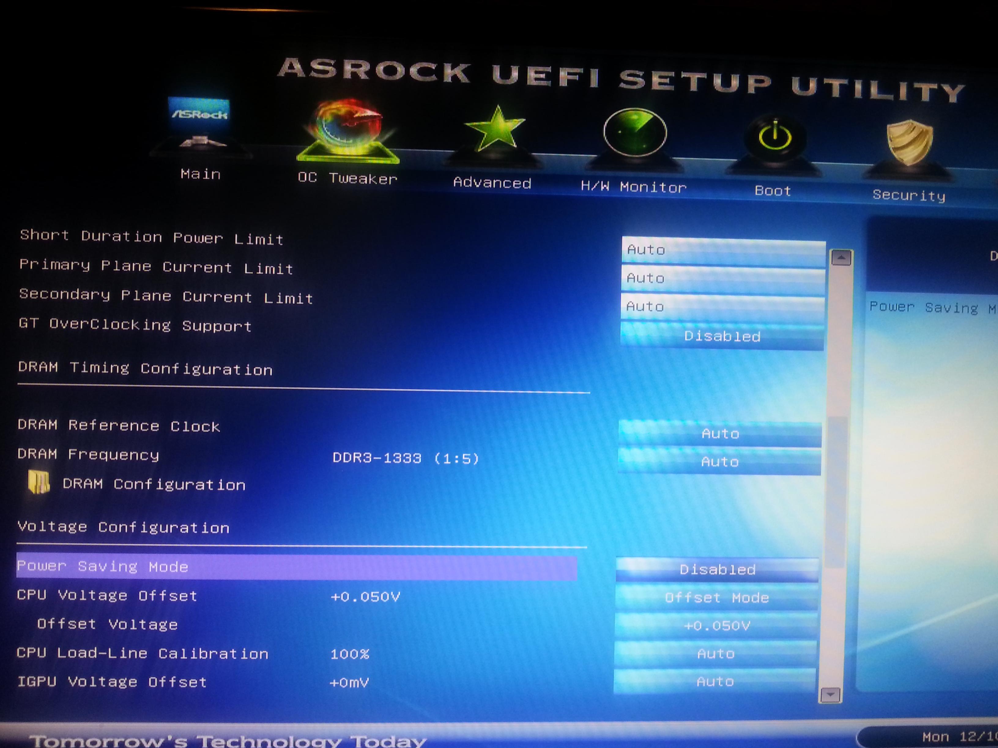

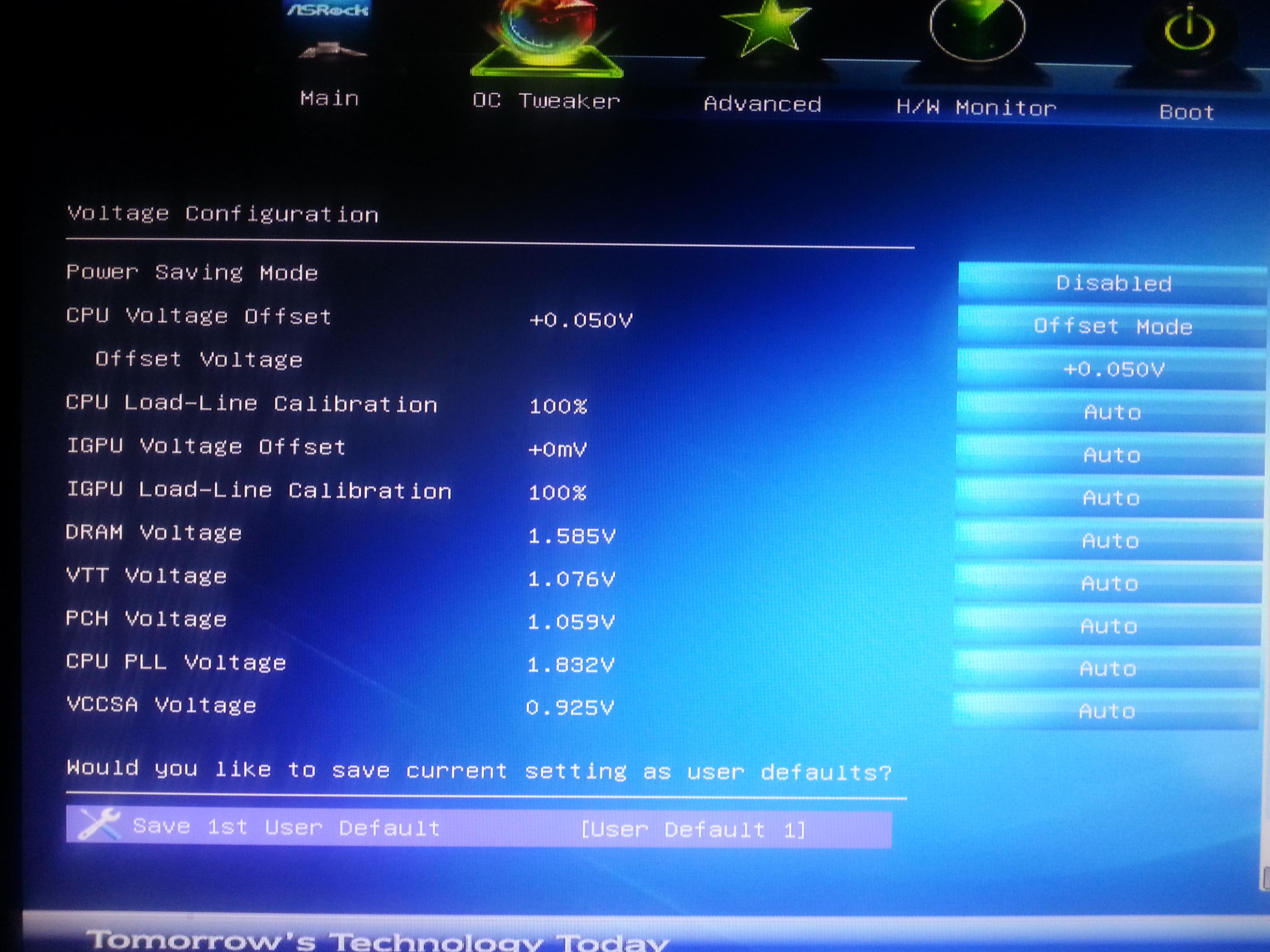

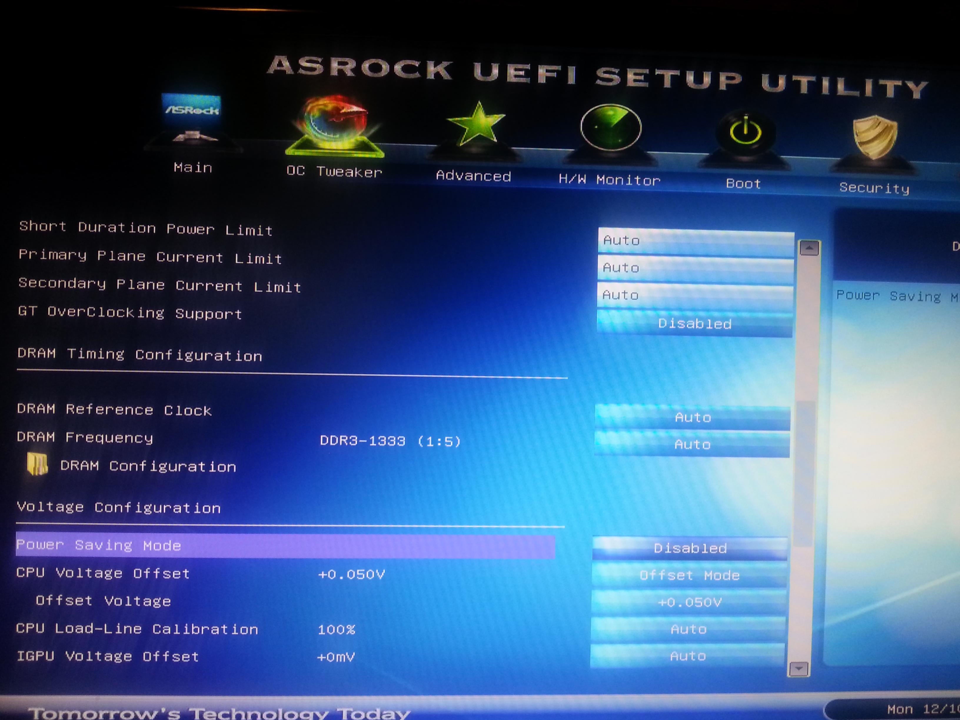

Habe eigentlich keine grossartigen Veraenderungen vorgenommen

@ShaleX: Denk dir nix, das war die beste CPU aus 12 Stück ^^
Deine UEFI Settings sind aber auch nicht optimal, Nebenspannungen nie auf Auto lassen und per Hand auf die Intel Werte fixieren. Power Limits (Long Duration etc.) auch immer anheben, Spread Spectrum eher auf aus usw... Guck mal in mein Guide in meiner Signatur.

@ ShaleX
Du hast deine ganzen nebenspannungen auf Auto, das ist schlecht. Gib dort mal feste werte ein. Nimm die die danebenstehen und runde etwas.
Internal PLL Ocervoltage auf disable stellen.
Dann nochmal testen.
Gruß wolbe182

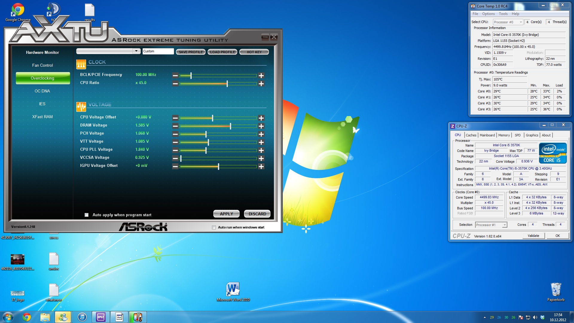

Hey hab das jetzt so eingestellt und Internal PLL disabled... leider bei prime immernoch direkt einen Abschmierer (also nur Prime schmiert ab nach 5sekunden)
Vcor liegt bei Last auf 1,184V
AW: [Sammelthread] Intel Sandy Bridge & Ivy Bridge Overclocking: Fragen (Teil III)
VCore (Offset) ist zu gering, stell doch mal +0.150 ein (entspricht = 1,25V) und guck ob es dann läuft. Kannst die Spannung dann grob ausloten, in dem du mit deinem Asrock-Tool beim Offset während des PrimeTest sukzessive eine Stufe runter gehst, bis es abstürzt... Dann weißt du ja wieviel er für 4.5 GHz braucht.
Ggf. deine LLC anpassen!!! Bei deinem Asrock Pro3 sind 100% = AUS und 0% = EIN... Sollte es auf 100%, also AUS sein, bitte mal 50% einstellen (gibt ja bei deinem Board nur die 3 Stufen 0%, 50%, 100%).
Es gibt eine faustformel (MHz / 2000)-1
4500/2000=2,25-1= 1,25V
Du solltest bei Full Load 1,25V Vcore haben.
Gruß
