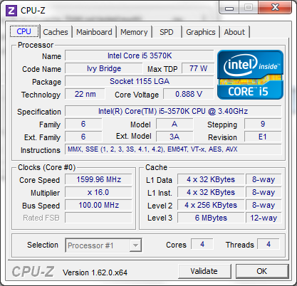

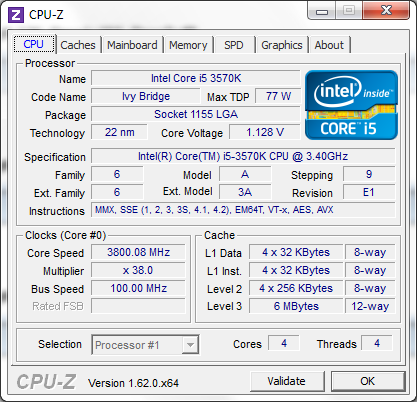

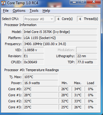

Hallo, ich habe mir einen neuen Intel i5-3570K gekauft, in der Hoffnung, dass dieser besser läuft als mein vorheriger. Die VID beträgt laut CoreTemp 1.0858 mit ausgeschalteten Turbo- und Energiesparoptionen. Die VCore beträgt im Idle 0.888V und unter Last 1.128V, dennoch brauche ich für die 4.4 GHz und die 4.5 GHz bereits 1.280V+. Weiter habe ich nicht getestet, weil ich eigentlich dachte, dass CPUs mit einer niedrigen VID relativ wenig an VCore brauchen.
Habe ich das falsch verstanden oder habe ich eventuell was falsch eingestellt?
Ich bekomme mit Prime 27.9 mit dem 128K- und auch 864K-Test nach kurzer Zeit sämtliche WHEA-Logger, Programmabstürze und auch Bluescreens (0x7E und 0x19).

AW: [Sammelthread] Intel Sandy Bridge & Ivy Bridge Overclocking: Fragen (Teil III)
Ich kann mir nicht vorstellen dass die VID stimmt, da die Temps bei 27°C im Idle sind.
Um die VID auszulesen musst du Last anlegen.
Außerdem braucht Prime 27.7 ca. 0,05V mehr umd WHEA stable zu sein als das alte Prime 26.6. Im Alltag ist die CPU aber schon ab ca. 0,03V mehr stable, d.h. die neuen Prime Versionen 27.7 build 2 und 27.9 schießen etwas über das Ziel hinaus ;)
