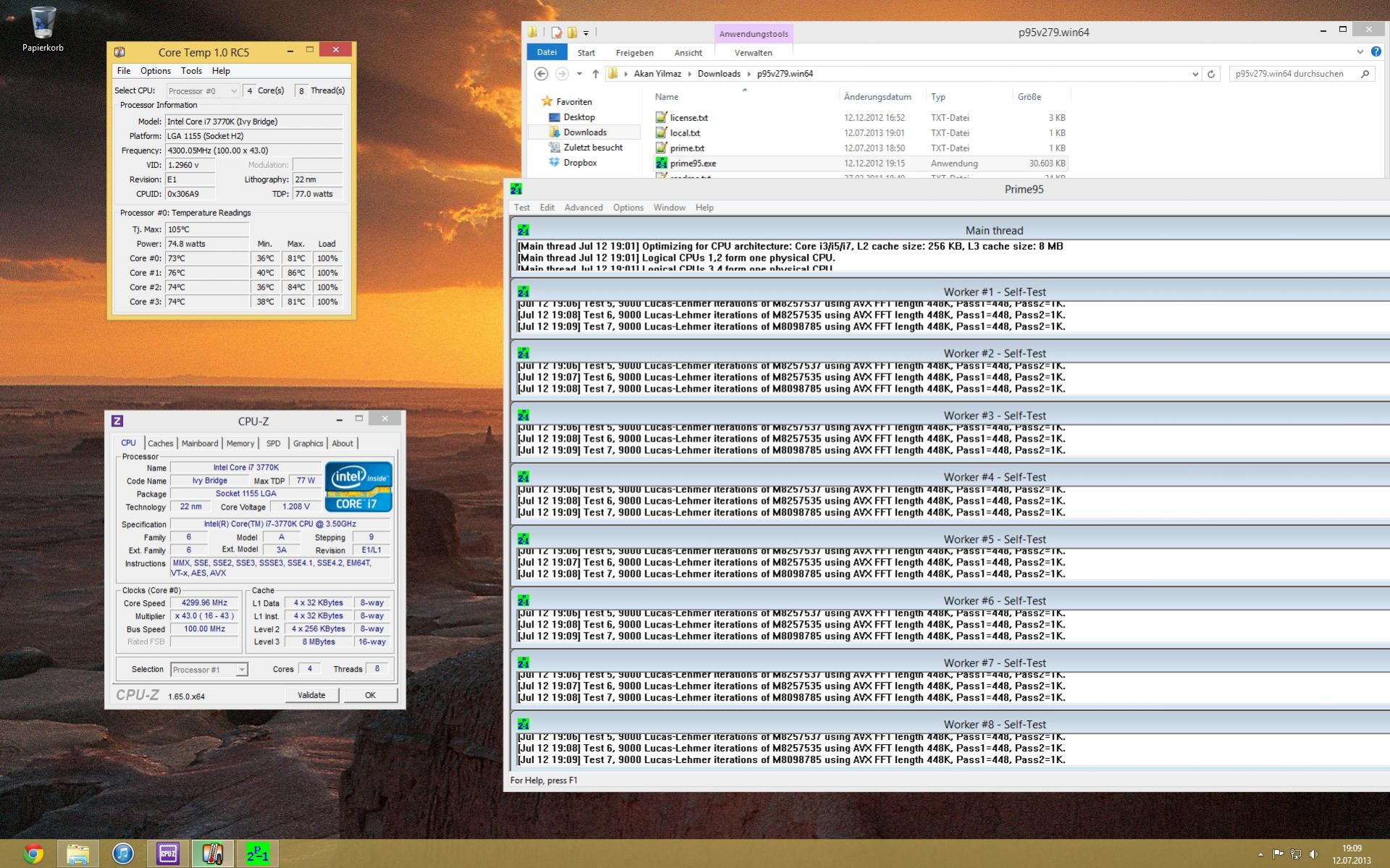

Hey Leute. Ich wollte mal fragen, warum mir Coretemp und CPU-Z andere CPU Voltages anzeigen (siehe Anhang). Ich habe per Offset übertaktet (- 0.025 oder sowas). Die CPU läuft auf 4.3 GHz gestellt und LLC auf Medium. Stromsparfunktionen sind an.
Welche Spannung stimmt denn nun? Die von CPU-Z oder die von Coretemp? Aida zeigt die gleiche Spannung wie CPU-Z.
Die CPU wird ausserdem viieeeel zu heiss, kann ja nicht wahr sein. Auch mit Standardeinstellungen wird sie heiss wie Sau hehe.
EDIT:
Hab gesehen, dass die Coretempspannung immer unter Last auf diesen Wert steigt. CPU-Z zeigt die richtige Spannung an. xD

Coretemp liest die VID aus, das ist was anderes und braucht dich nicht zu interessieren ;)
Dass die CPU so heiß wird, ist normal. Das ist aber auch noch voll im Rahmen. 4,5 GHz wären bestimmt auch noch drin.
