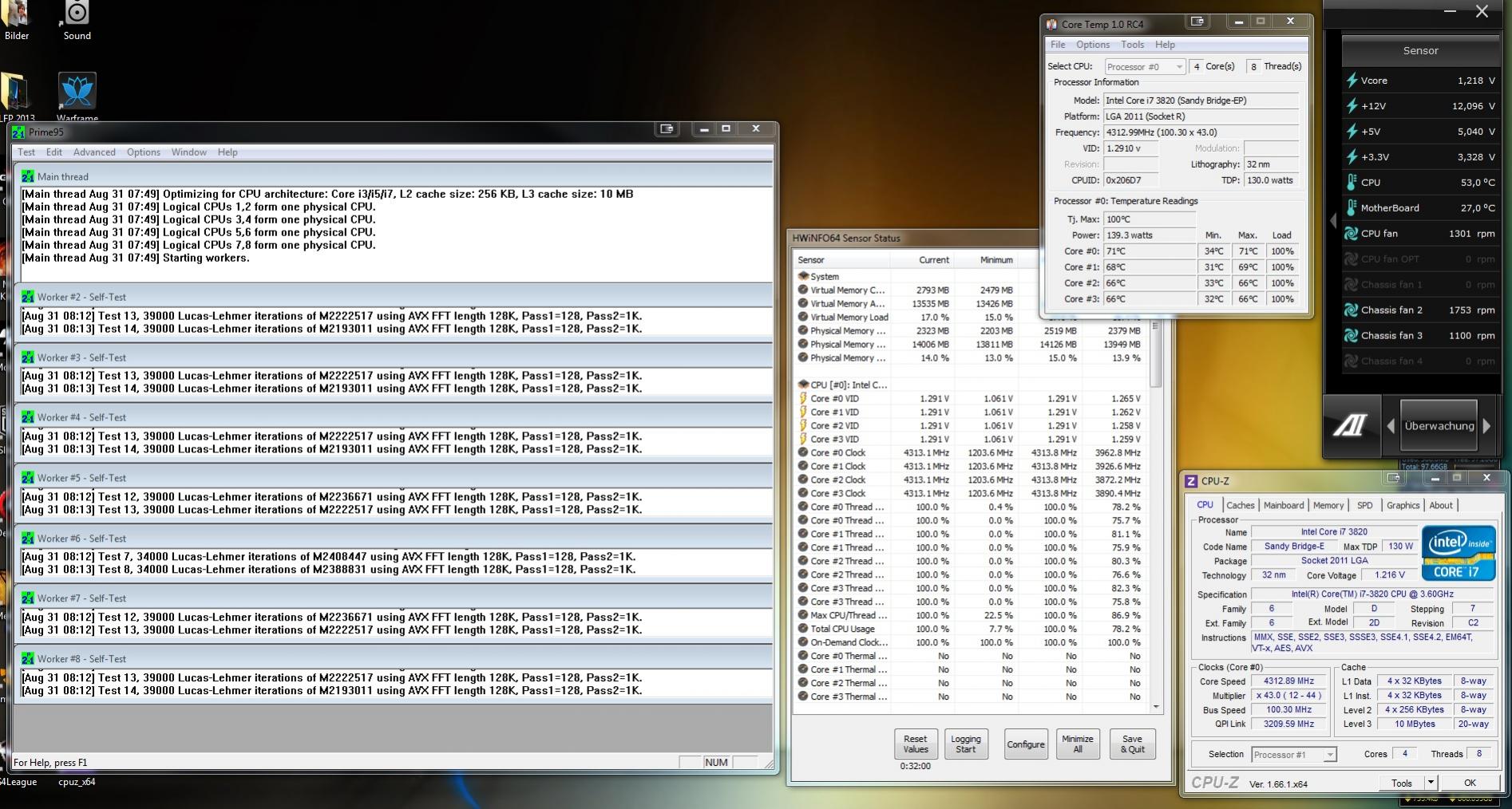

Hey Leute,
aus Spaß an der Freude habe ich mal angefangen mein System etwas zu übertakten.
Mein System:
I7 3820
Asus P9x79
16GB Corsair 1600
Hab einfach mal den Multi angehoben auf 43. Vcore Offset auf -0.060. Hab dann einfach mal Prime laufen lassen für 30 Minuten. Nur irgendwie scheint mir als taugt die CPU nicht wirklich viel zum übertaken. Temp/Vcore sieht man auf dem Bild :-)
Was sagt ihr dazu? lohnt es sich da noch weiter hochzugehen? Bin nicht auf der Suche nach nem OC Rekord sondern einfach das Ding 24/7 so laufen zu lassen :-)
@undissbar
4,3Ghz reichen doch locker. Würde nicht höher gehen wegen den Temperaturen. 30Min. Prime sagen so gut wie gar nichts aus. Kannst ja mal im Alltag schauen ob der stabil ist.
Die anderen Spannungen lässt man nicht auf Auto! Würde einfach einmal eine Anleitung lesen und es richtig machen.
