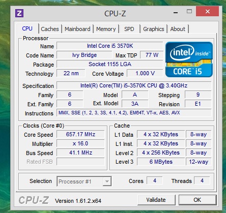

Ich habe heute ein BIOS-Update gemacht (P8Z77-V) und seit dem ein etwas krasseres Verhalten der CPU im Idle, siehe Anhang. Dabei wird der BCLK stufenweise gesenkt, der RAM Takt ebenfalls.
Kann jemand etwas ähnliches beobachten?

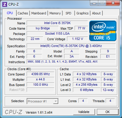

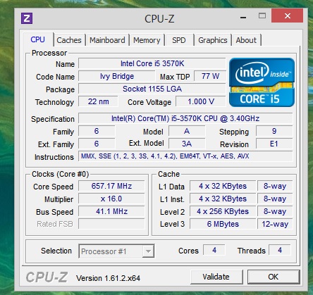

Hi alle zusammen. Habe auch mal versucht mehr Leistung aus meinem i5-3570K rauszuholen.
Habe im Bios alles auf Auto bis auf Voffset. Bis jetzt habe ich 4,4GHz geschafft (siehe Bild). Wollte eigentlich auch die 4,5GHz schaffen, doch bekomme immer einen Bluescreen. Könnt ihr mir paar Tipps geben was ich verbessern sollte?
Ach ja Temp. sind:
1.Kern: 66°C
2.Kern: 71°C
3.Kern: 66°C
4.Kern: 60°C
Du musst die CPU Spannung erhöhen. Die CPU scheint ja schon mal nicht schlecht zu sein, wenn die mit der Spannung auf 4,4 GHz stabil läuft.

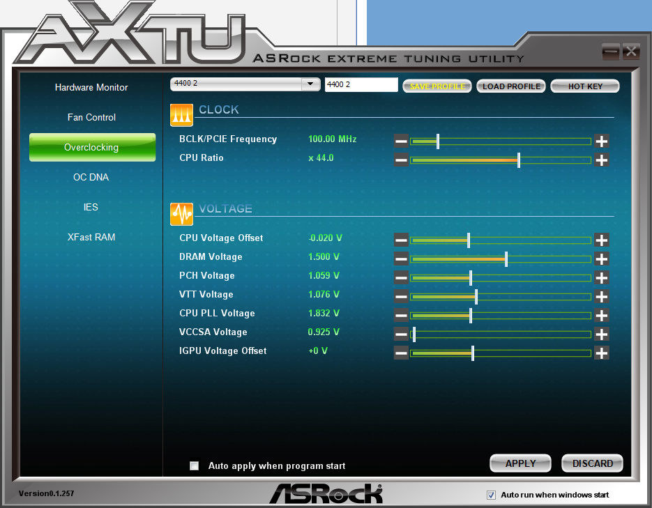

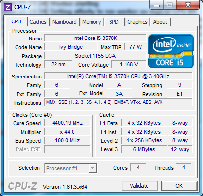

AW: [Sammelthread] Intel Sandy Bridge & Ivy Bridge Overclocking: Fragen (Teil III)

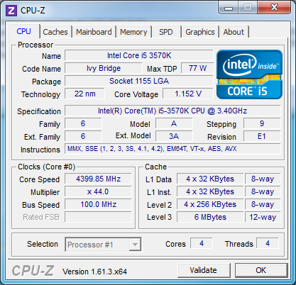

Ups, war der falsche CPU-Z screen. Hier ist der richtige.
Dachte wenn ich auf Auto stelle dann würde das Mainboard die Spannung anpassen.
Auto ist nicht wirklich zu empfehlen, weil das Board dann möglicherweise sehr hohe Spannungen anlegt.
Mit dem Offset geht das ja sehr easy. Da gehst du einfach solange hoch bis es stabil läuft.
