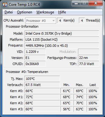

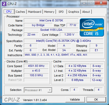

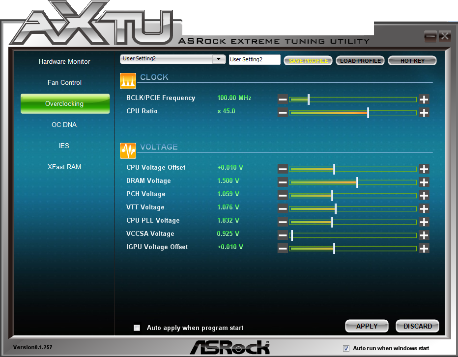

So, habe gestern meinen i5 auf 4,5GHz bekommen. Musste dafür Offset auf +0.010 stellen.
Ist das Ergebnis gut oder gibt es noch was zu verbessern?

Sieht sehr gut aus Blade, bist auch noch unter 80°C. Kannst die 4.5 GHz 24/7 so fahren. Mit 1.20V hast du eine Durchschnitt-CPU erwischt.

Blade, warum hast du bei deiner IGPU die Spannung leicht angehoben? Nur aus reiner Neugierde :)
Edit: Hast du das ganze mit oder ohne LLC gemacht? Wenn ja, welcher Level/Schärfe?
AW: [Sammelthread] Intel Sandy Bridge & Ivy Bridge Overclocking: Fragen (Teil III)
@Nuke8472: Weiß auch nicht warum er angehoben war :confused_alt:
LLC ist bei mir auf Level 3
@BlAdE Du kannst ggf. versuchen die LLC von Level 3 (LLC:50%) auf Level 4 (LLC:25%) zu stellen, müsstest aber dann wahrscheinlich den Offset weiter erhöhen. Umso niedriger die LLC eingestellt ist = bei AsRock: je höher der Level ist, desto weniger Spannungsspitzen hast du, was der CPU langfristig zugute kommt. Habe deinen Screens entnommen, das du mit dem AsRock-Windows-Tool übertaktet hast, schöner wäre es wenn du die Werte direkt im UEFI einstellst.
@HansOConner: Die Werte waren auch im UEFI eingestellt, hab vom Tool nur ein Screenshot gemacht(Kann man im UEFI Screenshots erstellen?).Hab jetzt, wie du mir empfohlen hast, LLC auf Level 4 und dafür Offset auf +0.005.Jetzt läuft die CPU auf 4,4GHz, da die Temp. -und Spannungserhöhung für 100mhz mehr, nicht lohnen.
Bei meinem Asus kann ich mit der Taste "F12" einen Screenshot erstellen. Du müsstest aber einen USB-Stick zum speichern anschließen. Auf wieviel hättest du denn den Offset anheben müssen bei LLC Lv. 4 @4.5GHz ?
@HansOConner: Ich glaub bei 4,5GHz@Lvl 4 müsste das +0.040 sein.
Das wäre ja auch noch in Ordnung, du kannst ihn aber auch mit 4x4.4 GHz betreiben. Einen Unterschied zwischen 4.4 und 4.5 GHz düftest du real gar nicht bemerken.
