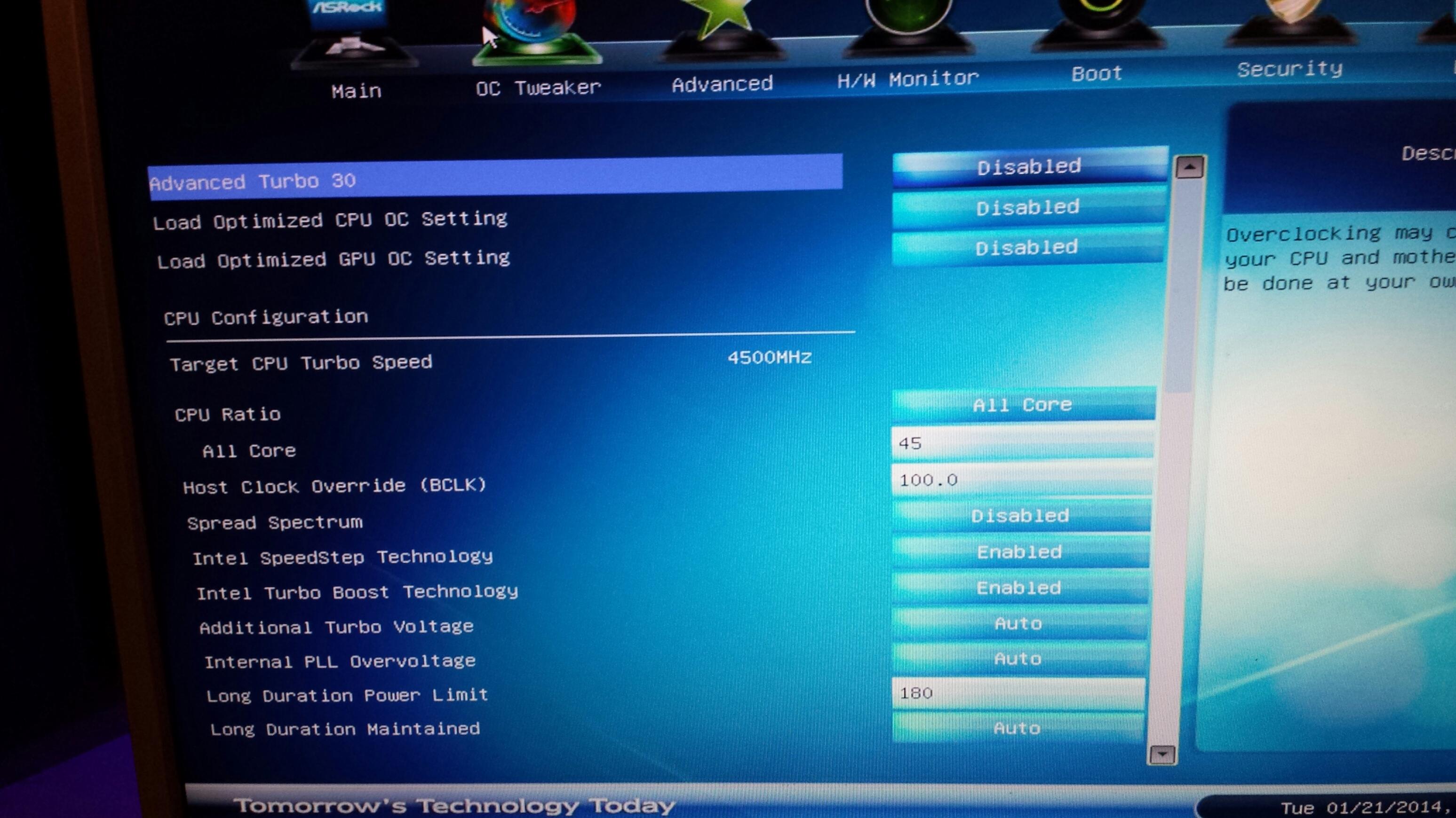

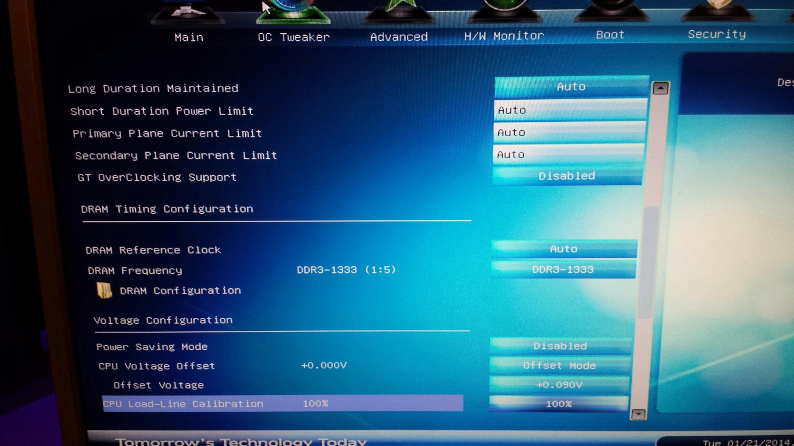

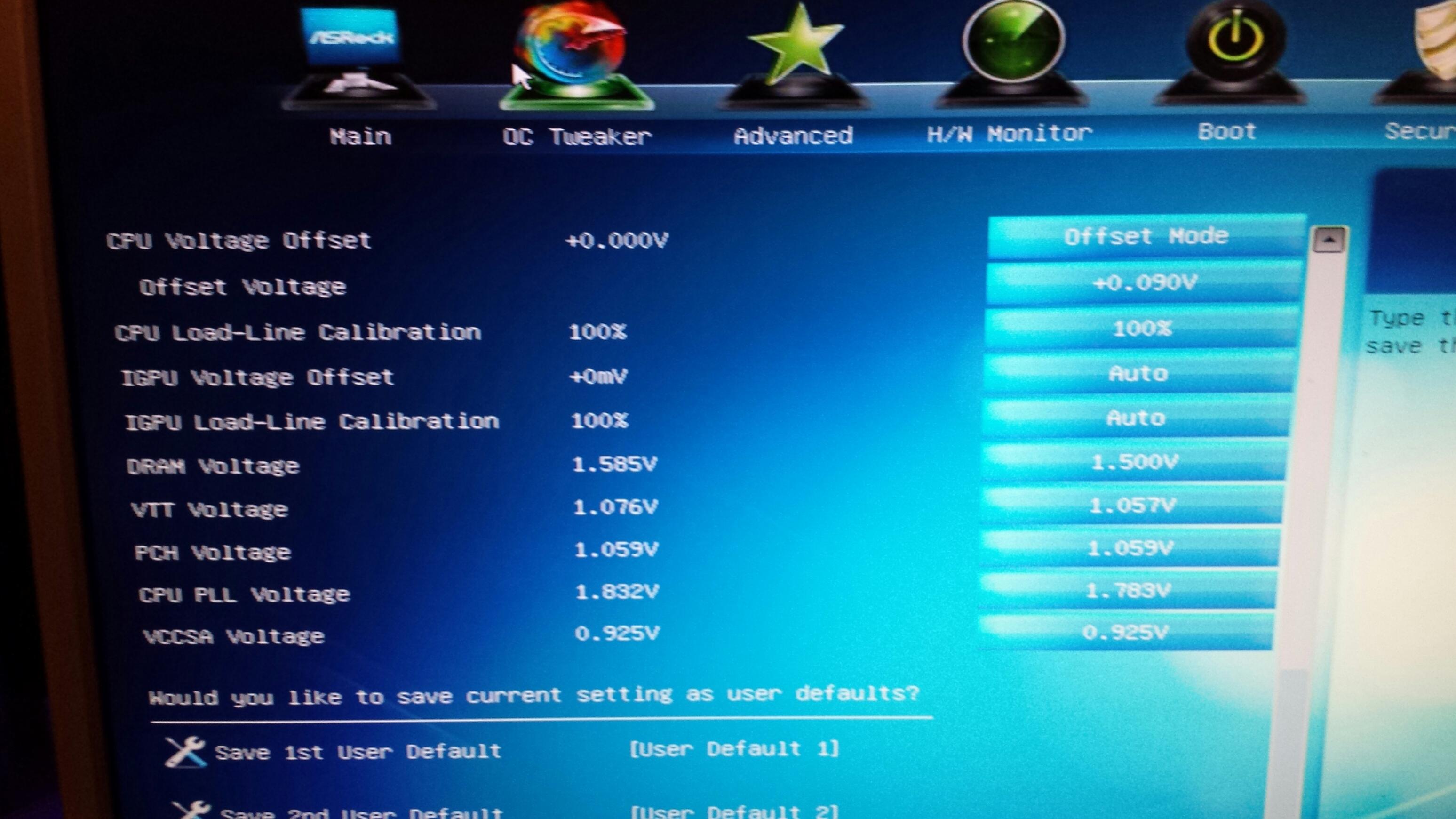

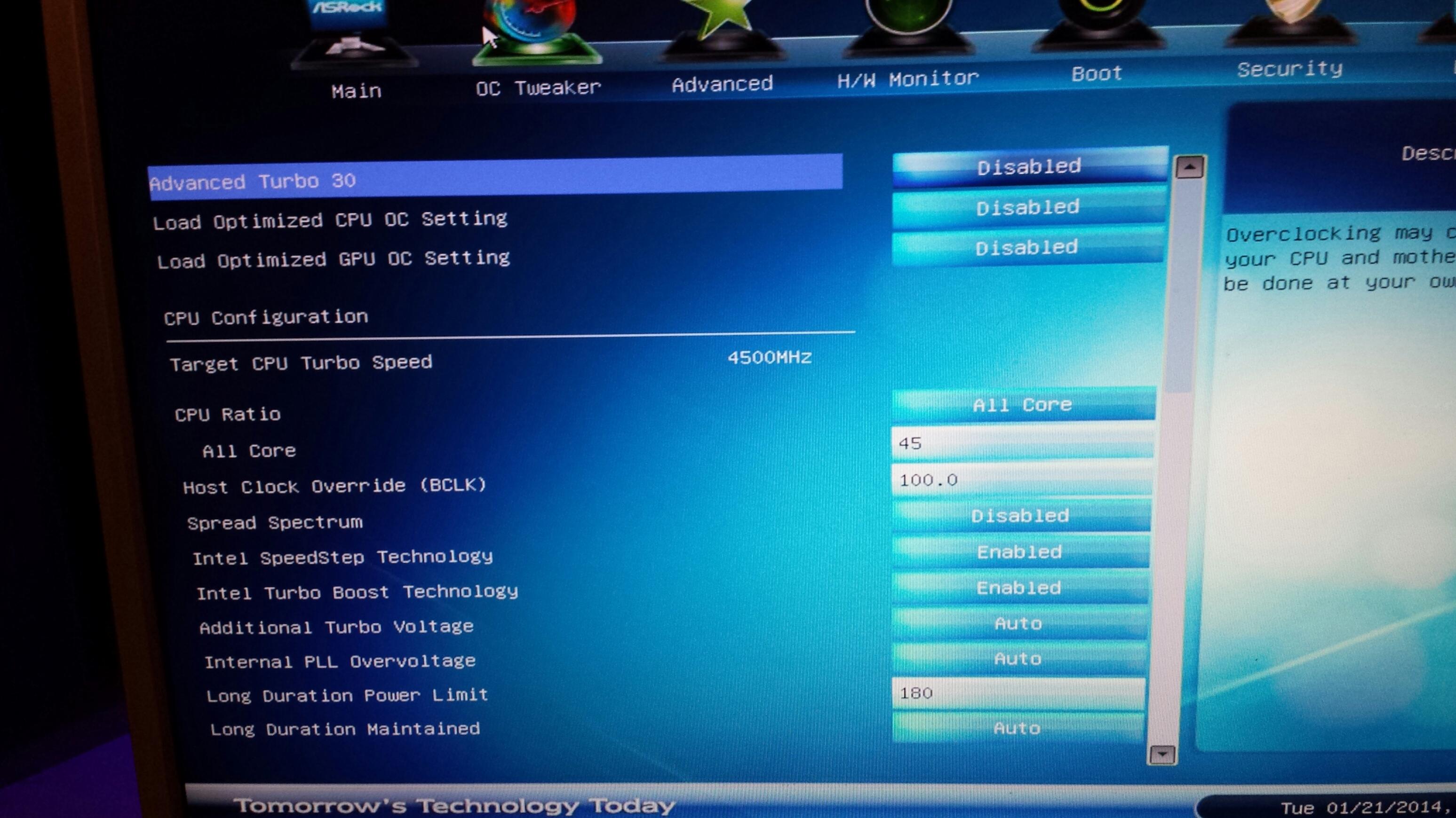

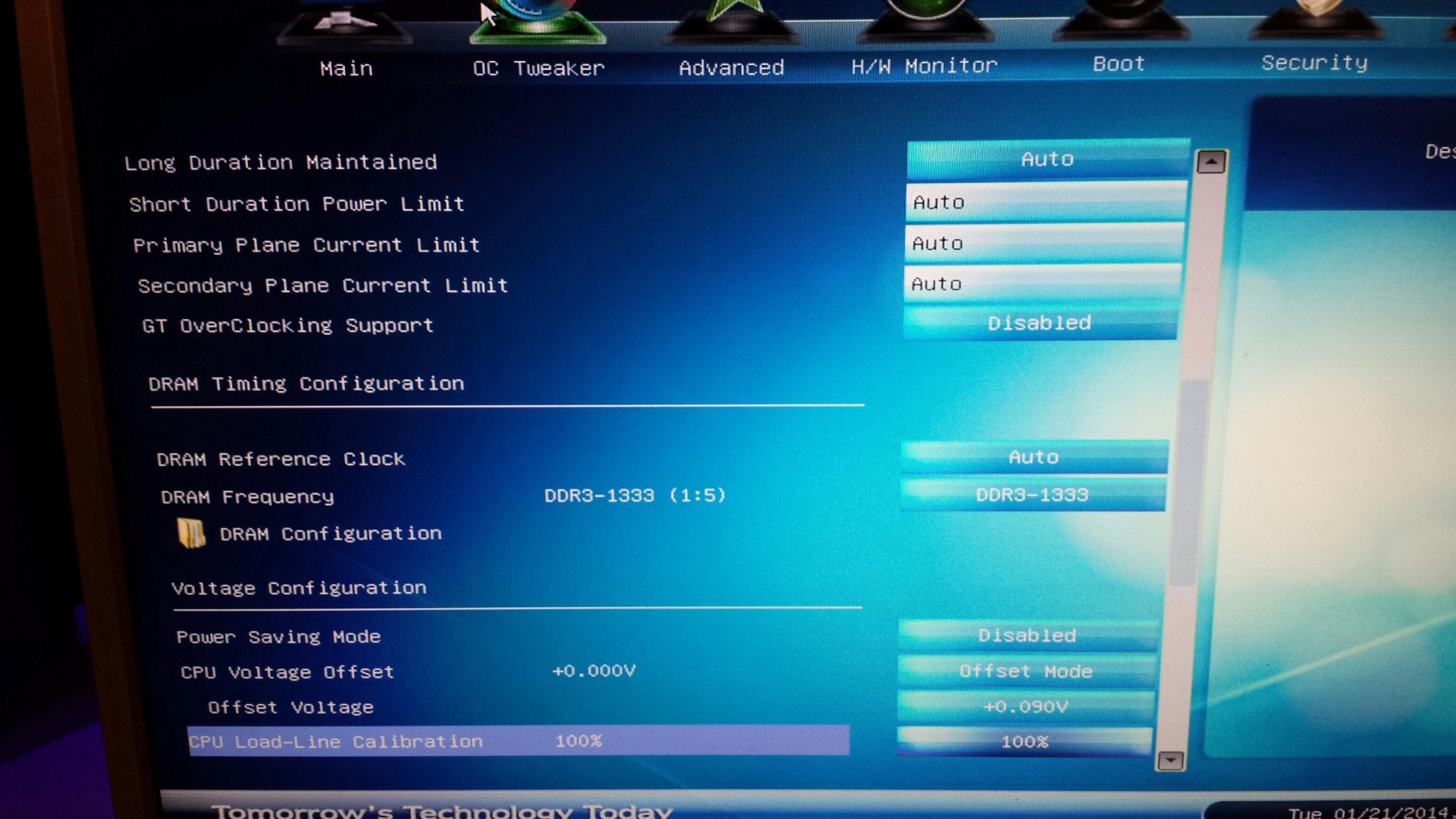

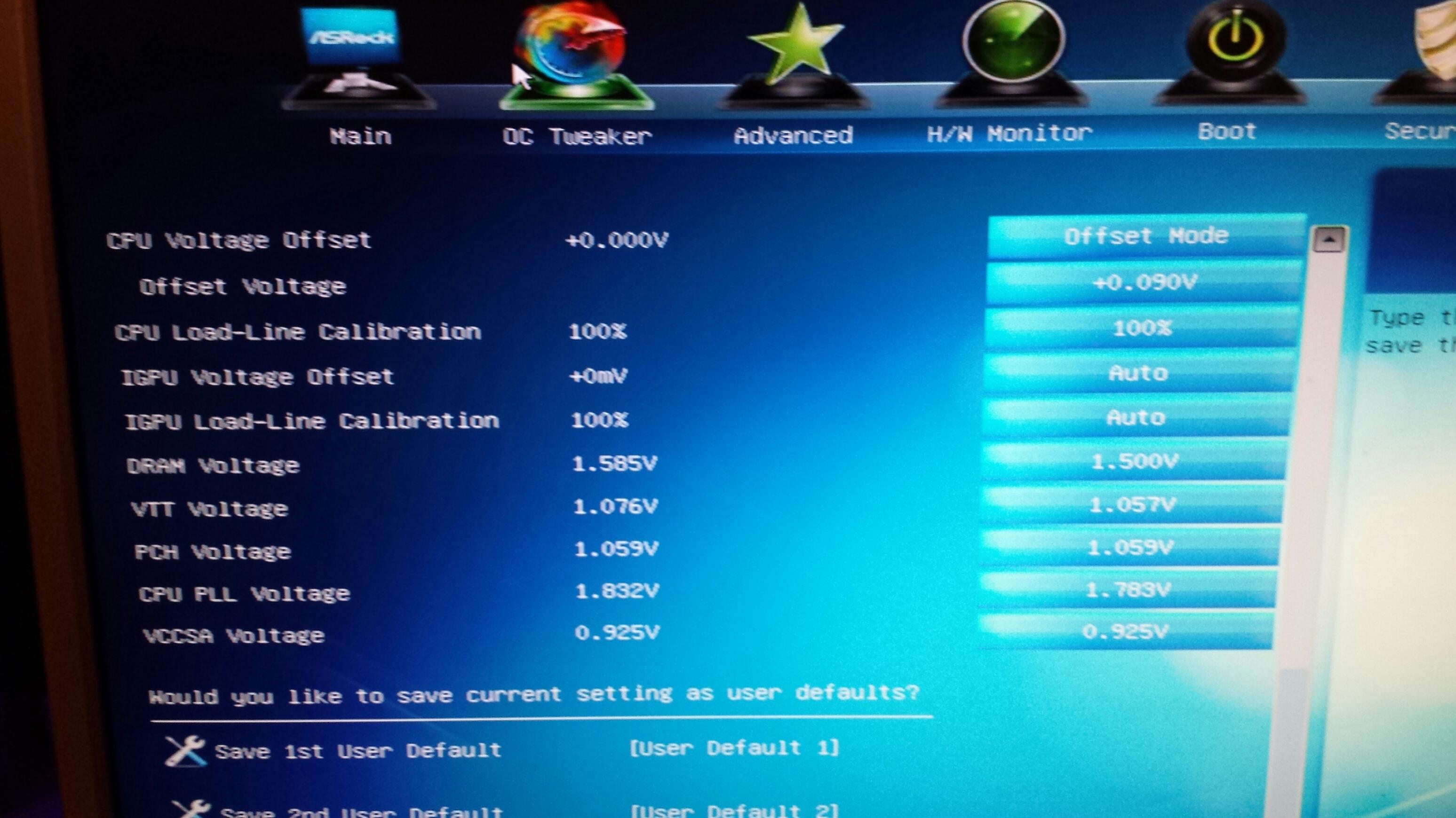

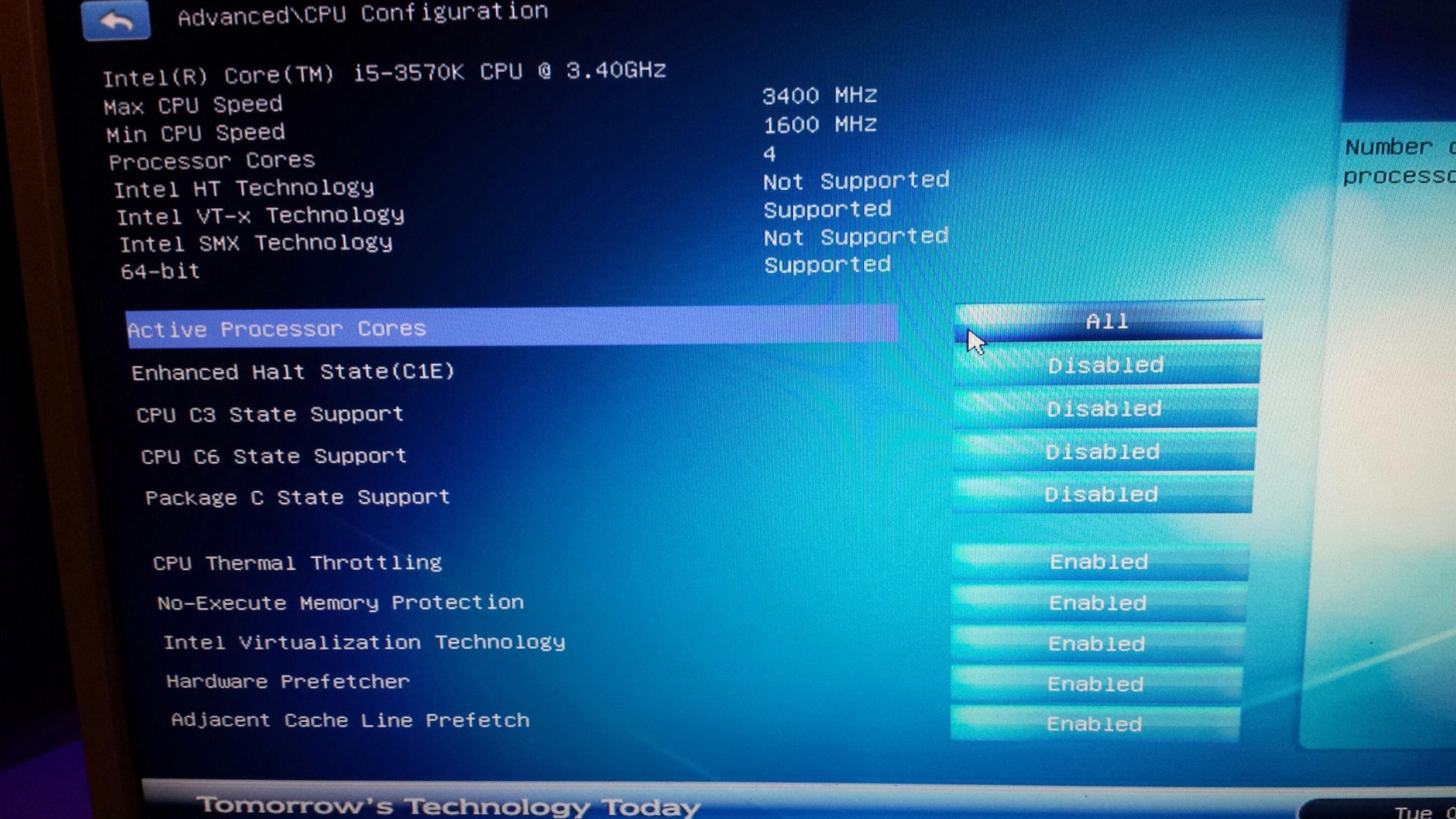

habe heut ein Bios update gemacht und vergessen meine settings aufzuschreiben :freak:
Am meisten geht es mir um vtt, pch und co. irritierend was für hohe werte das mobo standardmäßig nimmt, die werte die jetzt eingestellt sind, hatte ich so aus einem guide, und glaube auch vor dem bios update monatelang so aktiv
Das System läuft stabil, bin mir aber nicht sicher ob die Einstellungen optimal sind.
Noch etwas: ich hatte früher mal ein software tool für cpu oc, um auch Runtertacktungs Möglichkeiten zu nutzen, da der prozzi mit deaktivieren stromsparmodi im bios, auch bei einem youtube video auf 4,5 ghz läuft :D
gibt es so etwas heutzutage noch?

@NxKx99
Besser wäre es, die LLC so zu lassen (es gibt ja nicht umsonst den Voltage Drop!) und mit Offset Spannung zu testen, sofern dein BIOS das hergibt.
@Über mir
Auf den ersten Blick LLC ausschalten, Energiesparmodi wieder aktivieren und dann mit Offset-Spannung testen wann es stabil ist.
In der jetzigen Konfiguration läuft die CPU dauernd am Limit und frisst Spannungsspitzen. Darüber hinaus throttelt sie evtl. weil du das TDP Limit auf Auto hast.
LLC aus? mir hatte mal jemand gesagt an auf 100%, statt auto oder aus.
Ok Deaktiviere ich heute mal und teste dann. Und werfe auch mal alle Energiesparmodi wieder an

Kommt drauf an welcher Einstellung 100% entspricht, habe es als maximale LLC interpretiert. Und die Energiesparfunktionen ausschalten macht man schon lange nicht mehr.

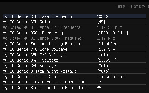

MehlstaubtheCat schrieb:
Stell mal auf 1833Mhz alle Timings auf Auto und dann 1,65 V.
Dann übertakte nur mit dem BCLK bis 105 MHz kannst mal alles testen so geht der Ramtakt leicht nach oben.
Achtung setze deine CPU Multi dabei um eine Stufe zurück sonst wird deine CPU noch weiter Übertaktet.
Multi 45 ist ok bei 102,2 BCLK hast du dann wieder 4,6GHz.
Dann schau mal wieviel MHz dein Ram hat bei einem 102,2 BCLK und teste das mal ob es stabil läuft.
Das teste mal bitte zuerst es kann sein das du leicht die VCCSA Spannung erhöhen musst,
damit der BCLK stabil läuft ist aber sehr selten der Fall !

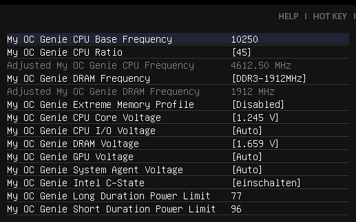

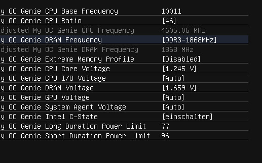

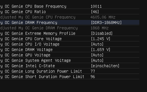

Hi Habe ein bisschen experementiert bin jedoch nur auf 1912MHz gekommen und das lohnt sich meiner meinung nicht( in spielen) weshalb ich ihn wieder auf standard 1866mhz laufen lasse(das reicht eigentlich) hier ein paar bilder selbst mit 10011lief das nicht naja ich bleibe jetzt bei 1866mhz ENDE

Ich glaube das deine CPU das Problem ist und nicht mehr Takt verträgt.
Stell mal den Multi auf 45 nicht 46 und dann testen.
Es kann nicht sein das bei 1912MHz Schluss ist das unmöglich.
sie lief doch bei 45 als der ram bei 1912 war egal mir reicht das ich werde wenn neue kühlung da ist die cpu seolbst weiter ocen

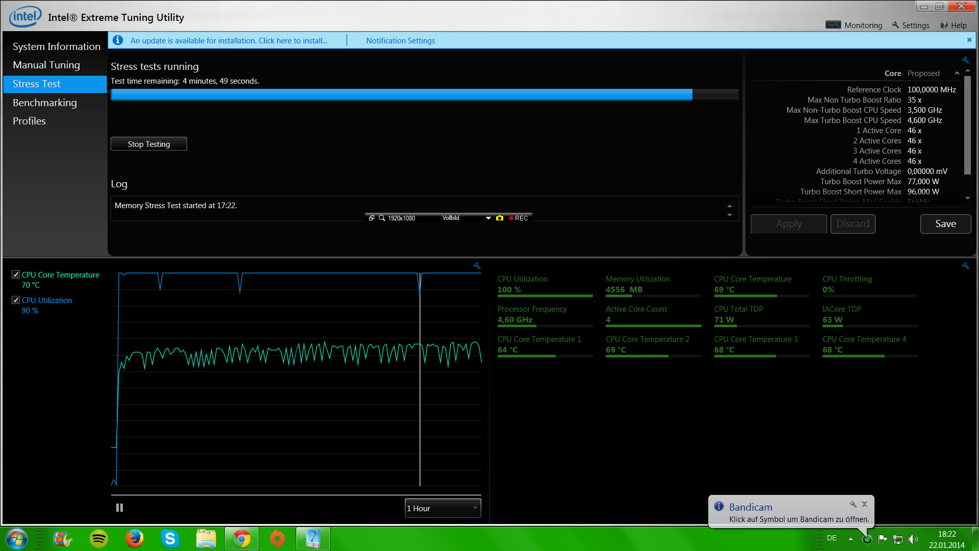

Achja ich hab via intel extreme tool den memory stresstest gemacht ist es normal das es manchmal von 100% auf 90% hier ien bild nach 1.knappen stunde
ne egal der Ram bleibt so ende
gute frage vllt. entspricht das ausgeschalten bei asrock, finde keine Info darüber
EDIT: mit 0% bin ich bei 1.28-1,36 vcore beim zocken (davor war ich bei 1,28 stabil), und knacke damit jetzt beim zocken die 50°C, was vorher eher nicht geschehen ist^^
Schau doch einfach mal in deinem Handbuch des Mainboards nach, da steht drinnen welche Einstellung was bedeutet.
