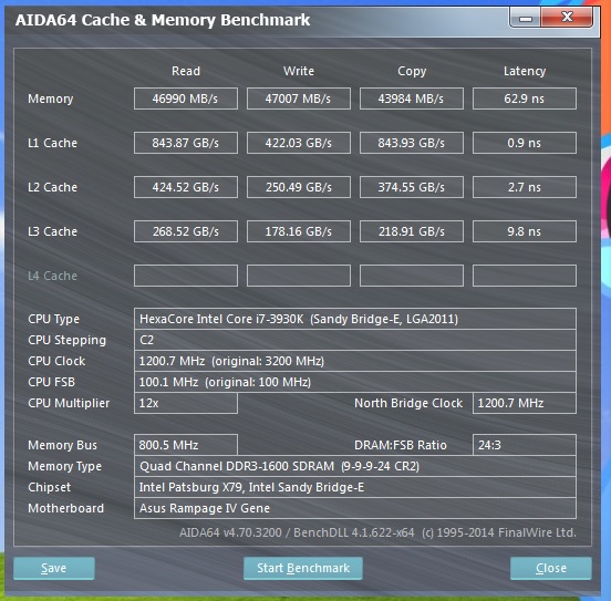

ok, hier der Benchmark mit dem 1600er Ram
Hab mir den Speicher jetzt doch bei Alternate bestellt: https://www.alternate.de/G-Skill/DIMM-16-GB-DDR3-2400-Quad-Kit-Arbeitsspeicher/html/product/1043421?
864er run mach ich jetzt auch noch, danach wird erstmal gezockt, seit 3 Tagen nicht mehr ordentlich gezockt, nur am testen

Das mit der Bestellung bei Alternate hast Du gut gemacht. Über Amazon wird man manchmal an merkwürdige Händler verwiesen, und wenn Du zwei hier und zwei dort bestellen musst, ist das auch schlecht.
Mit dem 2400-9-11-11-31 wirst Du Dich wundern, wie weit die 1600er übertroffen werden.
