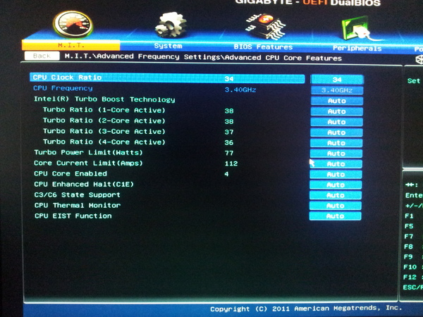

Da ich meinen i5 um 0,8V undervolten kann, will ich gern mal versuchen per Turbomulti alle Kerne unter Last auf 3,6GHz statt 3,4GHz (aktuell, ohe etwas eingestellt zu haben) takten zu lassen.
Hat das hier schonmal jemand mit dieser (oder vergleicharer) CPU getan? Gibt es spezielle Dinge, die ich beachten muss? Und ist das mit der Standard Vcore zu erreichen (nehme ich jedenfalls stark an,evtl. sogar weniger)?
Lies Dir das How to auf dem LuXX-Forum durch. Ob die Erhöhung der Taktfrequenz mit der Standardspannung stabil bleibt, ist fraglich. Falls Du Systemabstürze hast, müssen die Spannungen neu eingestellt werden. In erster Linie solltest Du die Temps. im Auge behalten.
Hättest du einen Link für mich? Einen expliziten Thread zu dem Thema konnte ich nicht finden.
Heute morgen habe ich mal versucht den Turbomulti aller Kerne auf 36 zu stellen, Vcore wieder auf auto
Das Ergebnis waren weiterhin 3,4GHz auf allen Kernen.
Ich denke folgende Einstellungen könnten hier noch interessant sein:
Max TDP - im Bios sind 84W hinterlegt. Könnte dies ein weiteres hochtakten aller Kerne verhindern? Coretemp zeigt unter Prime allerdings bis jetzt nur ca. 64W an.
Kernstrom Maximum oder so ähnlich. Da ist ein Wert von 95 im BIOS hinterlegt. Allerdings habe ich nicht wirklich eine Ahnung, was sich dahinter verbirgt.
Hab gerade ein Bild im Netz gefunden, wo die Einstellungen zu sehen sind. Sieht bei mir genauso aus, nur hab ich die Sprache auf deutsch gesetzt.
Die Multis wie gesagt alle auf 36. Das Turbo Power Limit liegt bei 84, Core Current Limit (Amps) bei 95.

Ich habe wie gesagt schon alle Multis erhöht bzw. auf 36 gestellt. Allerdings sind sie unter voller Last nur auf 34 gesprungen, also auf die ganz normale Turbogeschwindigkeit von 4 Kernen. Die Frage ist also: Wo muss ich was ändern, damit alle Kerne maximal takten. Meine Vermutung ist eine der beiden genannten Einstellungen. Vielleicht weiß jemand welche genau?
du musst alle cores auf den Multi setzen und nicht nur den ersten Wert wenn ich das richtig sehe.
Das ist kein Screen von mir. Ich habe diesen nur genommen, damit ihr wisst, von welchen Einstellungen ich rede. Habe wie gesagt schon alle auf 36 versucht.
Am besten Du teilst mal mit, welche CPU-Frequenz Dir vorschwebt und wie Du heran gehen würdest.
Ich möchte nur den Turbo so ändern, dass auf allen Kernen 3,6GHz laufen. Normal sind 3,4GHz auf allen Kernen.
Ich hatte vorher die Dynamic Vid gesenkt. Das habe ich rückgängig gemacht, die Spannung auf auto und dann bei allen Kernen die Turbo Ratios alle auf 36 gestellt.
Dann habe ich mit Prime und CPU-z geprüft und der Multi steht bei 34, Takt bei 3,4GHz.
D.h. irgendeine Einstellung verhindert, dass bei voller Belastung aller Kerne diese bis 3,6GHz hochtakten.
Beim 4570 geht der Allcoreturbo bei den 90er Baords nicht. Aber wenn du dich an JZ wendest, kann der dir mit einem Spezialbios helfen.

Okay, danke für die Info meckswell. Das erklärt dann auch, warum es nicht ging.
Ein Spezialbios also. Ich weiß nicht, dass ist mir das Risiko irgendwie nicht wert. So langsam ist die CPU nun wirklich nicht und der mögliche Zugewinn nur marginal.
Hab auch gerade noch hier gelesen, dass es wohl bei Haswell generell nicht mehr geht.

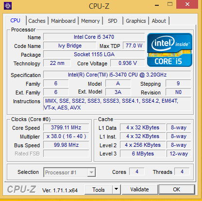

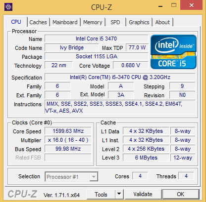

OC & UV beim I5 3470 - Voltage ok?
Hi,
habe seit ein paar Tagen den Multi meines I5 3470 erhöht. Weil er mir dabei mit dem Boxed Kühler zu warm wurde habe ich die CPU gleichzeitig undervoltet.
Konnte im Offset bis auf -1,05V gehen, danach wurde es im Langzeittest unstable.
Mit -1,05V läuft er nun im Idle, mit Prime, in Games, und im Langzeittest ohne Probleme.
Wollte nun mal nach den Voltage-Werten fragen - sind die Standard / schlecht / gut für den Prozessor.
Bei Last 4* 3,8 GHZ: 0,936 V
Im Idle: 0,680 V
Sind das gute Werte?
Danke & Gruß
PS: CPU läuft auf einem Z77 Pro 3 Board.
