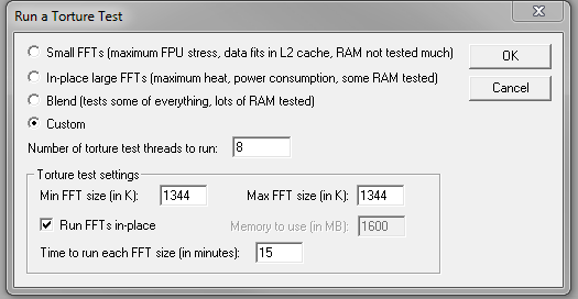

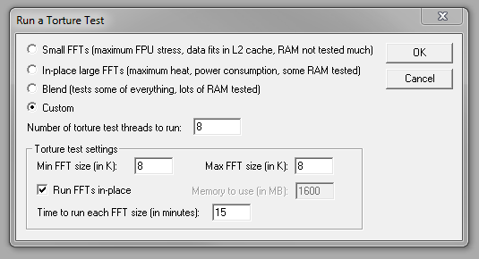

Hab ein wenig mit anderen Werten rumgespielt:
Mit der oberen Einstellung, also 8, kann ich bei 4,4 GHz runter auf Vcore=1,237 V. Die Temperatur ist so zwischen 73 und 83°C. Ist das normal, dass das so schwankt?!
Mit der unteren Einstellung, also 1344, bleibt die Temperatur zwischen 55 und 69°C.

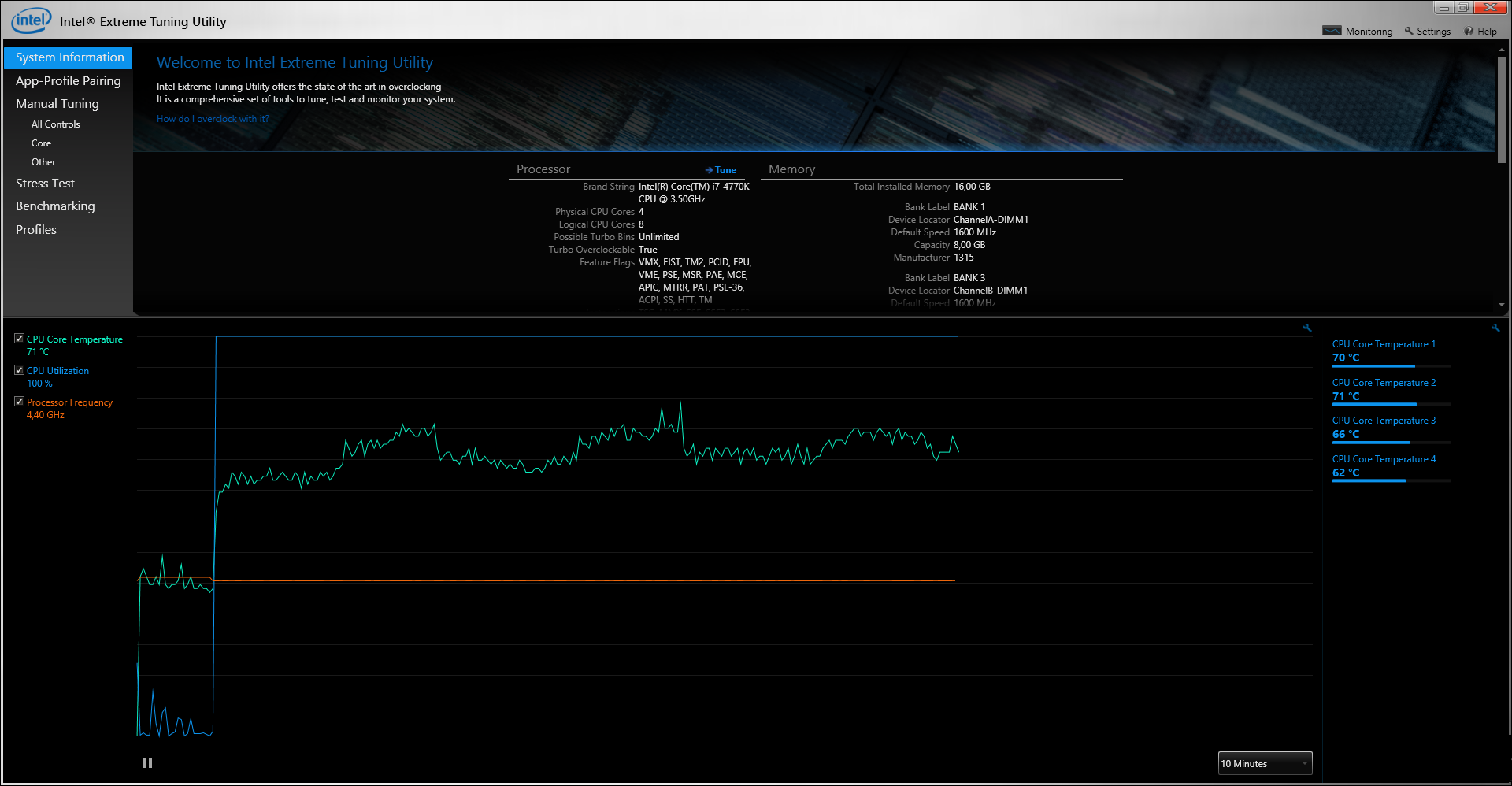

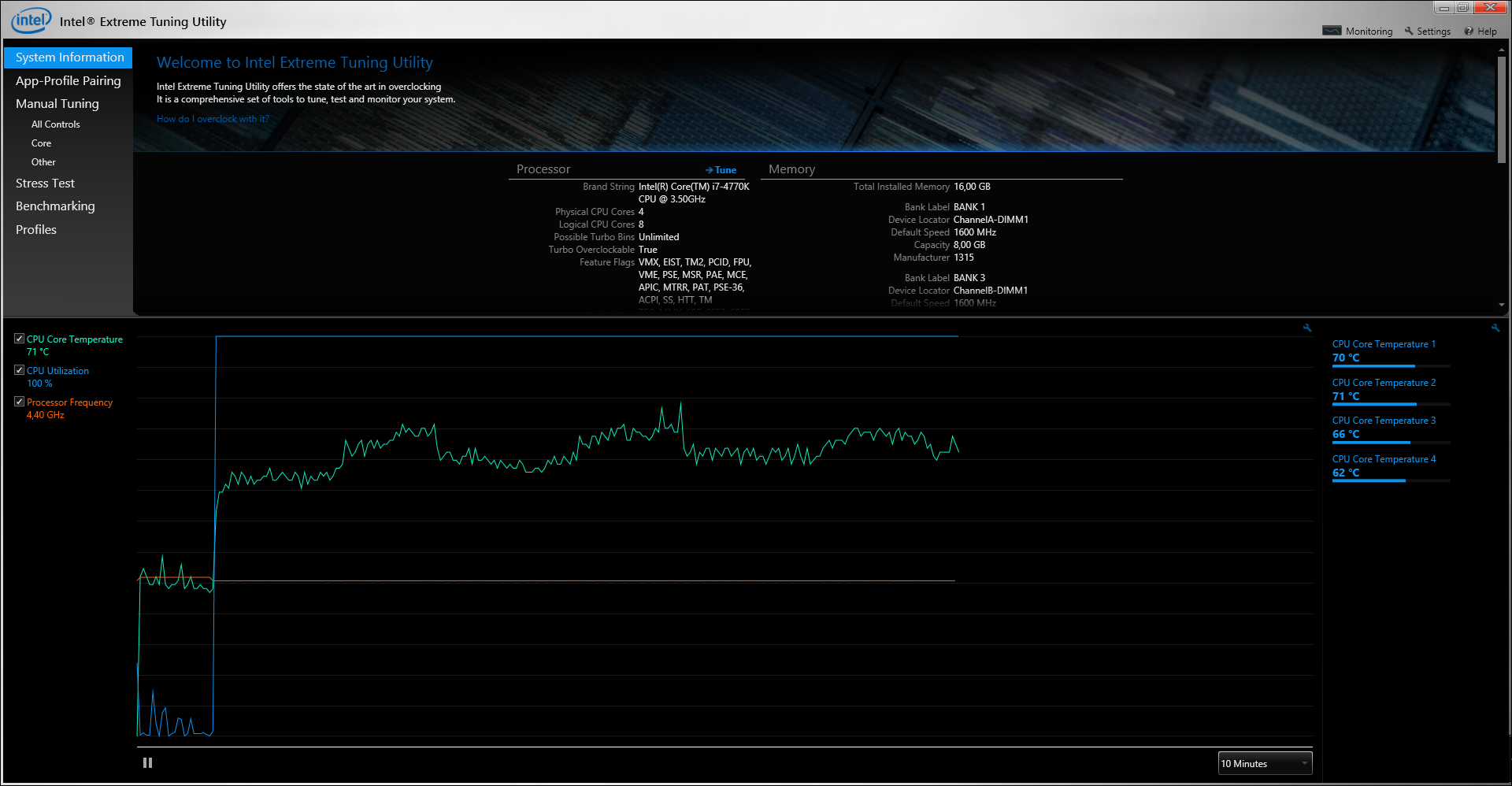

In AI Suite wird mir nur eine Temperatur angezeigt. Hab mal das Intel tool geladen, da siehts so aus: ssoc4770k44ietu.png Wobei die Temperaturen hier deutlich höher sind als im ASUS Tool. Ist das Intel genau?
Prüf das mit mehreren Tools. Bei mir passten die Temps mit denen von HWiNFO, CoreTemp usw...hab am Anfang Speedfan benutzt, was mir fast 20°C verschwiegen hat...von daher immer mehr als ein Tool benutzen und wenn du unterschiedliche Werte kriegst (also mehr als nur ein bisschen), dann nimmste halt mehr Tools dazu ;)
Hab mit HWiNFO und Core Temp gegengeprüft: beide stimmen mit IETU überein. AI Suite 3 zeigt den Wert an, der bei HWiNFO bei Nuvoton NCT6791D steht. Dies ist wohl ein Chip auf dem Mainboard. Die Temperaturen in der CPU sind gut 10° höher. Dann muss ich wohl doch köpfen.
