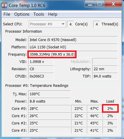

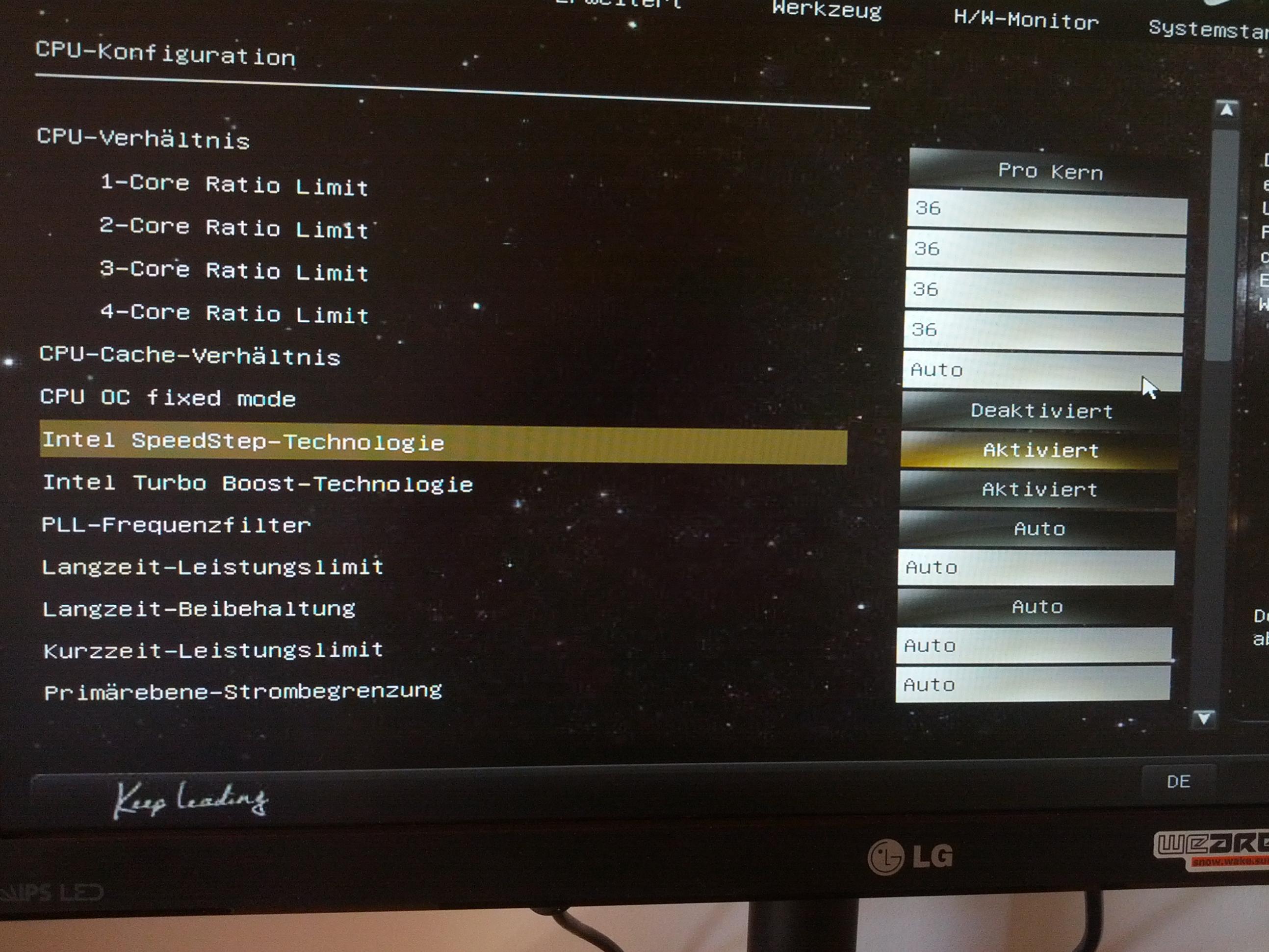

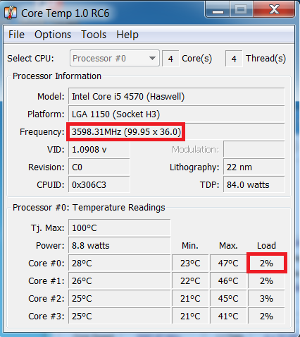

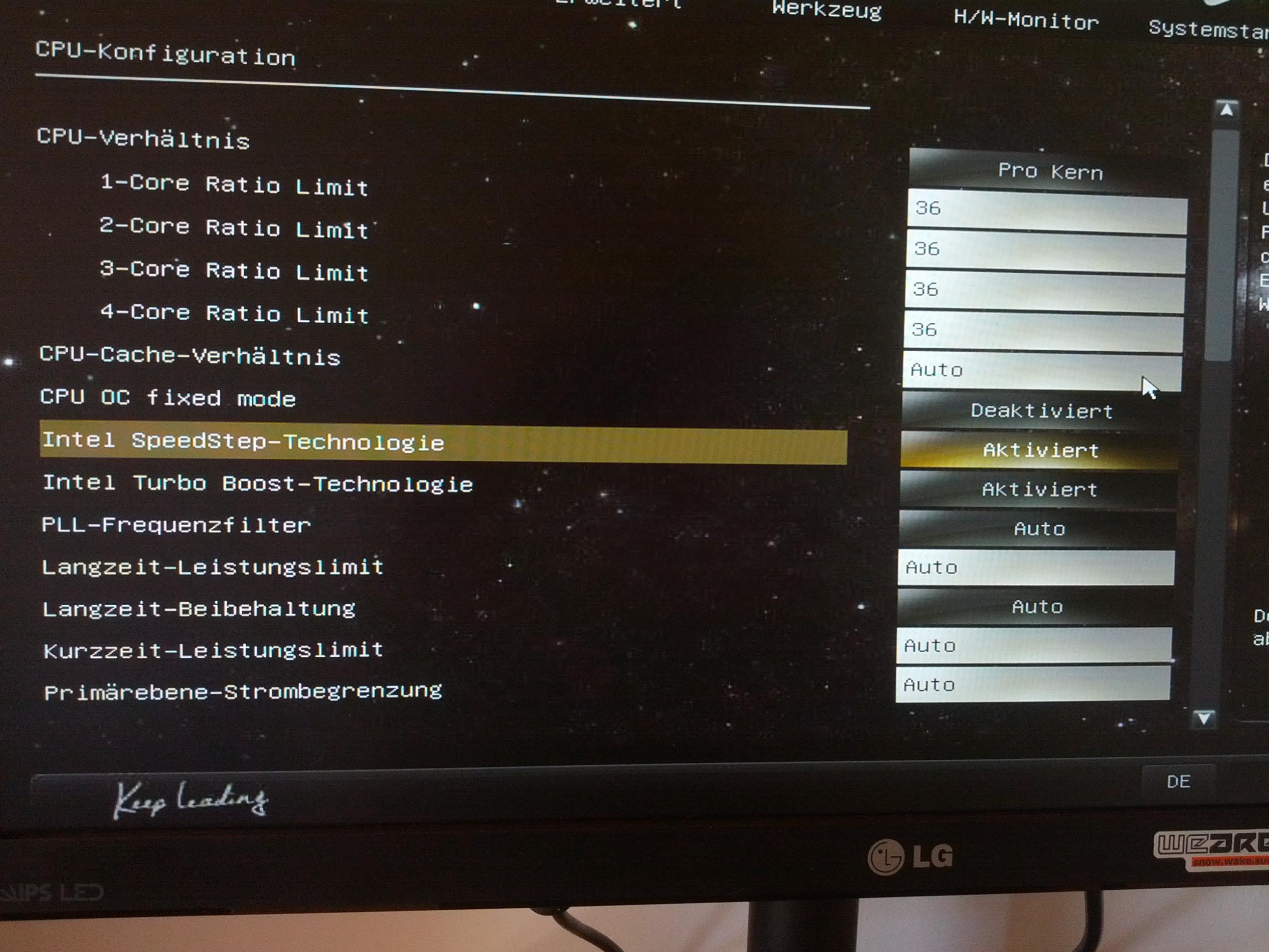

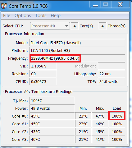

Hi CBler,
Ich habe ein Problem mit meinem i5 4570 auf dem AsRock H87 Pro 4.
Er macht nämlich genau das, was ich nicht will, soll heissen: Im Idle taktet er auf 3.4-3.6 GHz (Temperatur bei ~20°) und unter prime95 geht er nur auf den vorgesehen Turbotakt von 3,4 Ghz (Temperatur bei ~43°) obwohl der Multiplier im Bios auf 36 steht.
Ich hab mal ein Bild vom Bios angehängt, könnt ihr mir verraten was ich da umstellen muss, damit der Proz. im Idle Energie spart und bei Leistung die vollen 3,6 GHz auf allen kernen fährt? (Hab ein bisschen rumgespielt, hat aber nichts genutzt und an alle Einstellungen hab ich mich auch nicht ran getraut

@aurum
Danke für deine Antwort.
Bei CPU Verhältnis muss eine Zahl rein. Welche? 36?
Es ist möglich, dass alle Kerne mit 3.6 fahren, das liest man in Foren öfter, bekomme es halt nur nicht hin.
Jetzt steht da: "CPU-Verhältnis - Pro Kern" ... Da müsste aber stehen: "CPU-Verhältnis - Alle Kerne" oder "CPU-Verhältnis - all core" ^^
Sofern sich das nicht ändern lässt kannst du den Turbo nicht auf allen Kernen @36 aktivieren. In Dem Fall müsstest du ein Bios suchen, das das vom Microcode her zulässt. Alternativ lässt du alles wie es ist. Die 200 MHZ machen den Hasen auch nicht fett ^^

@aurum
Ich denke mal bei ArmA 3 kann man doch bestimmt 3x 200 MHz zusätzlich gut gebrauchen.
OK, hab es auf alle Kerne gestellt, hat nichts gebracht. Bin jetzt am überlegen , ob ich das Bios auf Beta 1.80a updaten soll... "Improve i5, i7 non-K CPU performance.", hört sich ziemlich gut an
Ist es das Risiko wert?
EDIT: Mein Bios ist neuer als die Beta Version, aber das heist ja nicht dass die Funktion eingebaut ist, oder?
"ASRock Beta version BIOS are designed for the users who are seeking to achieve the best performance out of their PCs such as gamers, overclocking lovers and PC enthusiasts."
Schwierig, schwierig...
Spiel mal mit der PLL Overvoltage, also an oder aus machenflxldwg schrieb:Erledigt, leider schon wieder Fehler beim 128K Test auf Worker #2 (FATAL ERROR: Rounding was 0.4996032715, except less than 0.4)![]()
Die Funktion alle Kerne mit dem max. Turbo laufen zu lassen wurde in neueren Biosversionen wieder entfernt.
