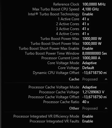

Hi Leute,
ich hab im UEFI einige wenige Overclocking Einstellungen vorgenommen. Core Voltage Mode und Cache Voltage Mode auf "Adaptive" und Offset jeweils auf -13,67 mV und Cpu Ratio auf 41x.
und Processor Integrated VR Faults und Efficiency Mode jeweils auf "enabled".
Die Einstellungen hab ich im UEFI vorgenommen, der Screenshot dient nur zur einfacheren Übersicht.
i5-4690k
Asrock Z97 Anniversary
Spricht etwas dagegen, es so zu machen?
Danke euch!
Vielen Dank!

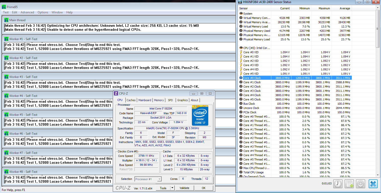

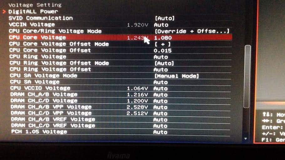

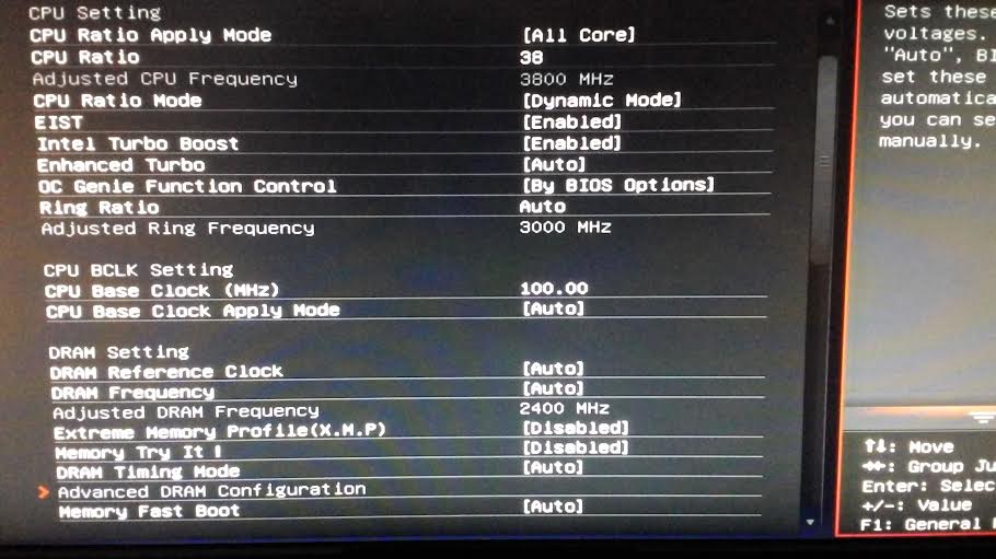

was für VCore + Offset Werte habt ihr beim i7-5820k für 3.8GHz ( Kühler ist H100i )
aktuell habe auf 3.8GHz übertaktet, Ratio auf 38, VCore 1.08V + Offset 0.015, sonst habe ich alles auf Auto
Sind die Werte erfahrungsgemäß zu hoch ? Bevor ich jetzt wild rumteste :)
Beim Ring Ratio bin ich nicht sicher, ist ja aktuell auf 3GHz, siehe Screenshot

Du solltest nicht mit der 28.5 prime95-Version testen, außer Du willst die CPU schrotten. Nimm die 27.9er
okay, danke für den Tipp, mir wurde auch Intel Extreme Tuning Utility nahe gelegt..
was genau bringt eigentlich Override + Offset? Da kann ich doch gleich den genauen Wert per Override einstellen, oder?
Oder geht es hier eher darum, dass wenn es mal mit nur Override nicht stabil ist, ich ganz leicht mit dem Offset raufgehen kann und dann auch gleich sehe, bei wie viel Spannungs - Steigerung es dann stabil läuft? Wäre sinnvoll..
@doderbert,
das Intel-Tool ist auch in Ordnung. Die prime95 28.5er Version exekutiert u.a. den FMA3-Befehl. Dies führt zu einer extremen Überlastung der einzelnen Kerne. Zudem kommt der FMA3-Befehl in der Praxis außerordentlich selten vor.
O Gott, da hatte ich dann aber Glück, wollte die ganze Nacht laufen lassen :)
Danke für die extrem wichtige Info :bussi:
...ich hatte es hier auch schon mal so empfohlen, aber wurde dann gleich hier... :-/
