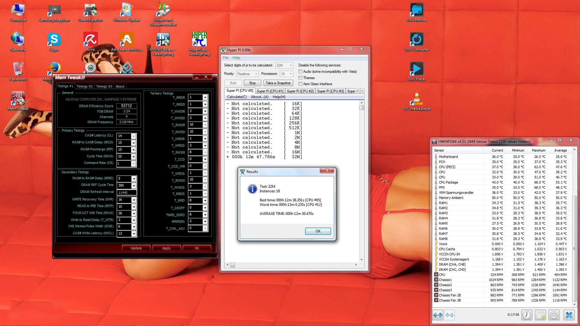

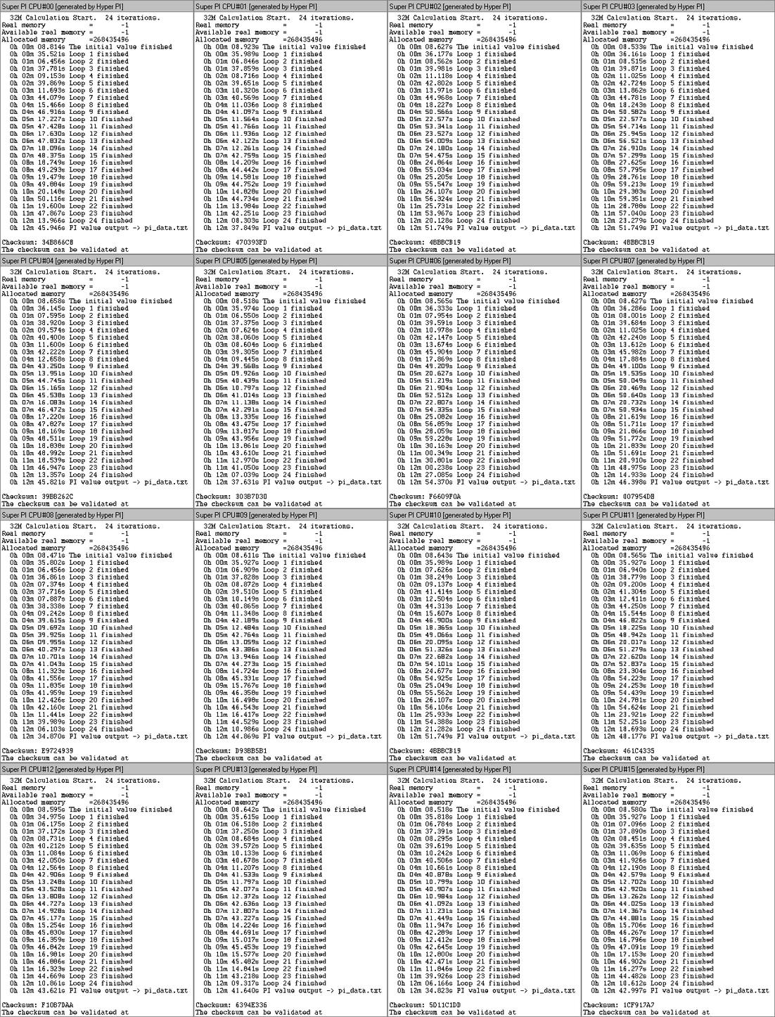

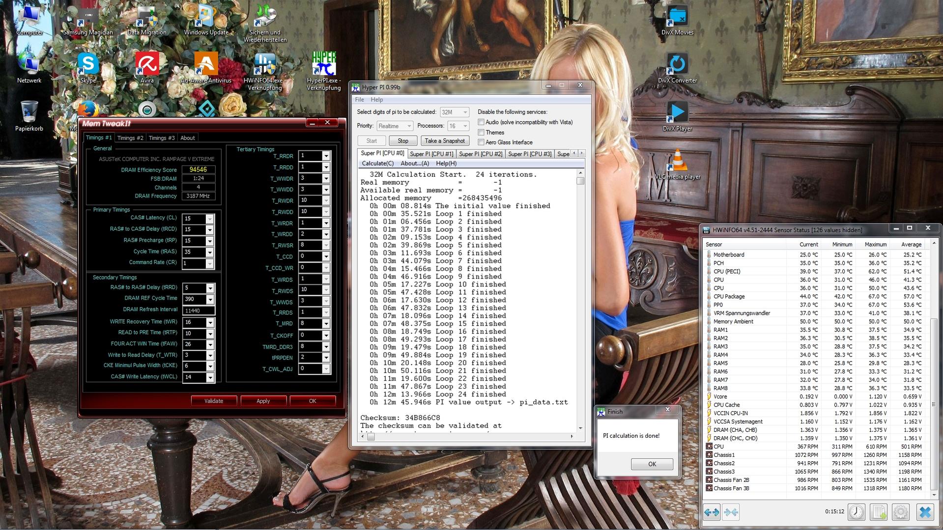

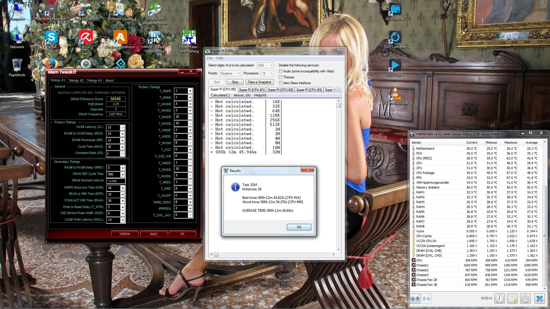

Heinz, was ich gleich noch probieren werde die dritte 15 noch zu bekommen.
Das wäre dann echt perfekt bei 8 Modulen mit CR1.

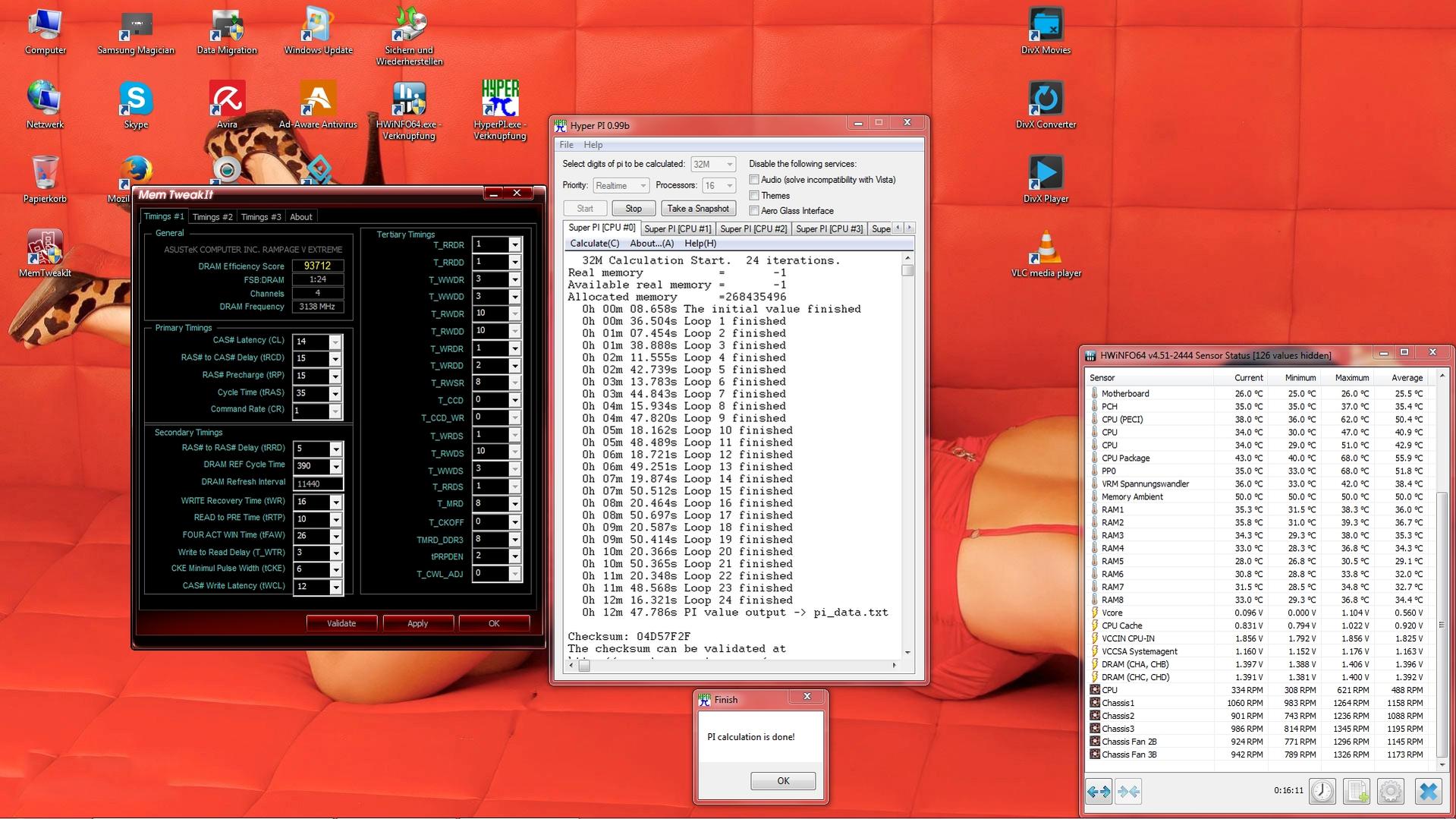

So das wäre auch geschafft.
Ausser V-Dimm, die musste ich manuell auf 1.360V stellen.
Selbst die Temperaturen haben sie jetzt in den Griff bekommen wie man an der CPU Package sehen kann, keine 82 bis 83 Grad mehr. Noch nicht mal 70 Grad waren zu sehen.
Schön das Asus es endlich nach so langer Zeit geschafft hat seine Hausaufgaben zu machen.
Aber wie ich vermutet hatte haben sie bei dem neuen Bios mehr verändert als sie offen legen.
Jetzt noch ein Windowsupdate das er den Leistungindex macht und man kann zufrieden sein.
Update die zweite:
Heinz, so eben habe ich cl14 zum laufen gebracht.
Und das Beste unter 1.4V V-Dimm noch da zu.
Und schon kenne ich genug Leute aus einem anderen Forum die sich jetzt in den A. beissen werden. LOL
Hier die Screens
Ich könnte ja noch bis auf 1.50V aufdrehen, aber es ist bis jetzt immer noch nicht bestätigt ob es der IMC schadet oder nicht. Seitens Intel, noch in keinem Forum ist das genannt oder getestet worden.
Und zwar meine ich jetzt nicht zum Benchen sondern als 24/7 Setting.
