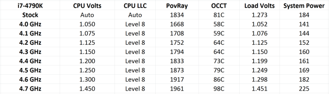

Auf der Grafik hier kannst du sehen, wieviel Mehrspannung manchmal nötig sein kann, um nur eine Multistufe höher gehen zu können:
http://www.anandtech.com/show/8227/devils-canyon-review-intel-core-i7-4790k-and-i5-4690k/2

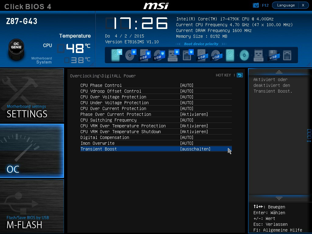

Ich finde die Option "Load Line Calibration" nirgends.

Das hier ist das, was Du suchst: Bei MSI nennt sich der LLC "CPU Vdroop Offset Control".

Cpu vdrop offset habe ich auch nicht gefunden im Bios.

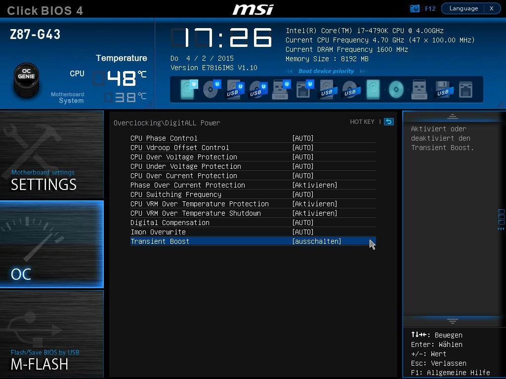

Nun denn ich habe die Vdrop offset nun gefunden in einem Untermenü. Diese ist auf "auto", kann diese aber nicht komplett disablen sondern nur auf 12%....100% schrauben. Höchstwahrscheinlich kam davon die Offsetspannung.

Und LLC wird erst interessant wenn der Rechner plötzlich an und wieder aus geht.
Du kannst es aber auch mal auf ca. 25% stellen.

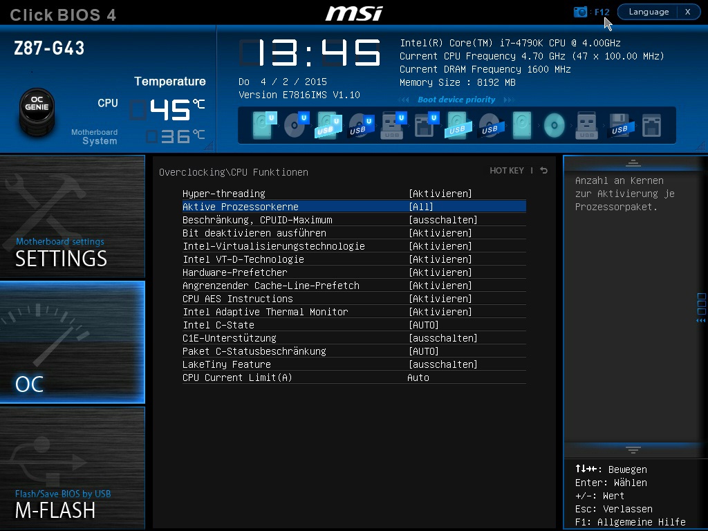

Ja ich würde nur noch gerne die Temperaturen etwas senken. Und die Offset-Spannung würde ich auch gerne los werden. Vdrop Offset Control (load line calibration) habe ich jetzt auf 12,5% (minimalste Wert) gesetzt.
Ich bin nun mit der Vcore Spannung etwas nach unten gegangen, 1,330 ->1,325 immer noch habe ich ca 20 mV offset -> 1,345. Die Temperaturen sind immer noch ziemlich hoch. Habe auch vccin um 5 mv gesenkt.
Den Test habe ich dabei ~12 min gehen lassen. Der Grund warum ich abgebrochen habe ist der, dass die Temperaturen sehr hoch stiegen. Alle Kerne nahe bei den 90 °. Ich experimentiere noch ein bisschen herum und denke die vcore noch etwas, wenns klappt.
Edit: Auserdem steigen nun die Temperaturen höher als Vormittag bei den selben Einstellungen, aus welchen Grund auch immer oO. (eventuell da ich eine Menge Zeugs installiert habe und dies das System etwas mehr auslasten könnte). Ich glaube Offset war da aber noch keiner.

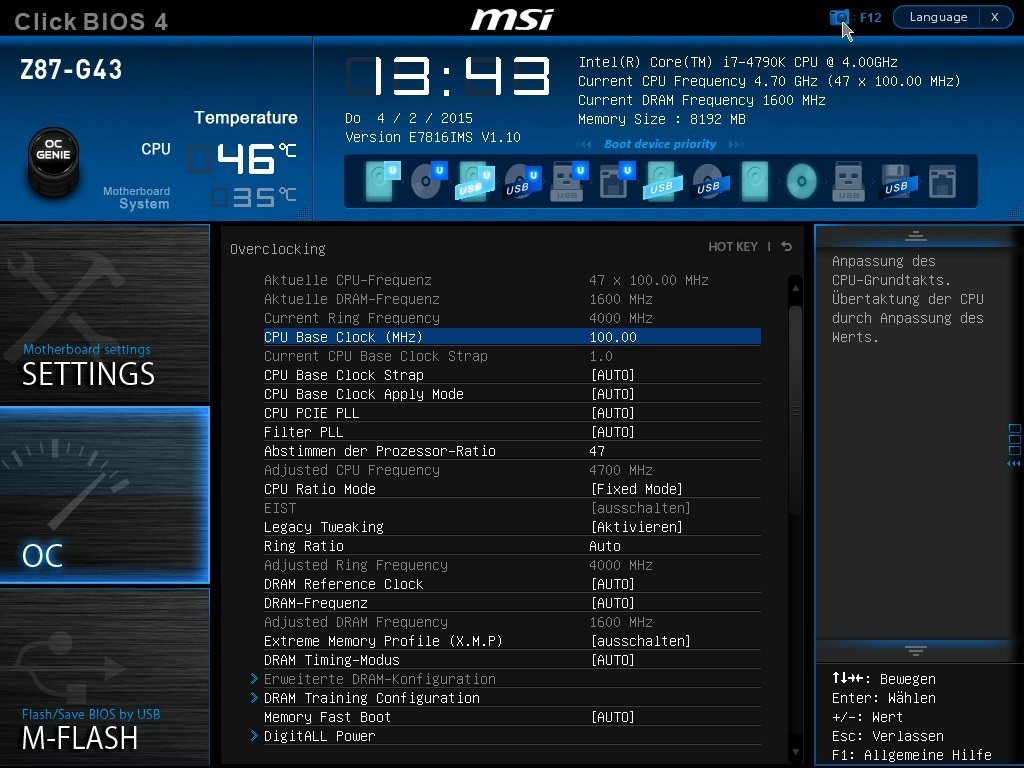

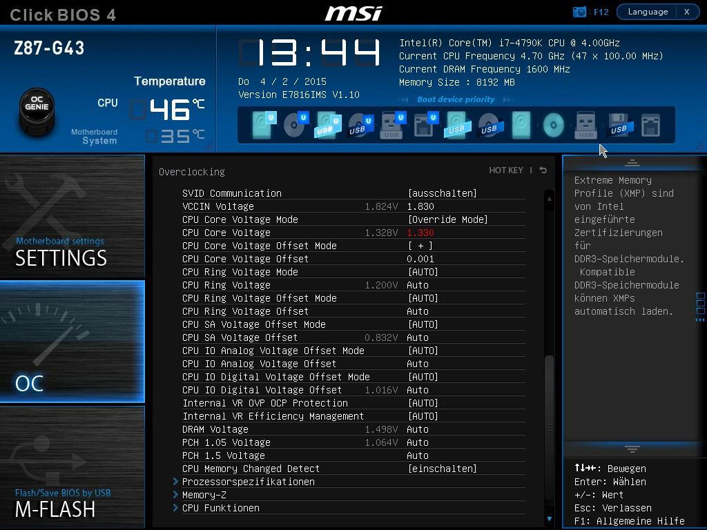

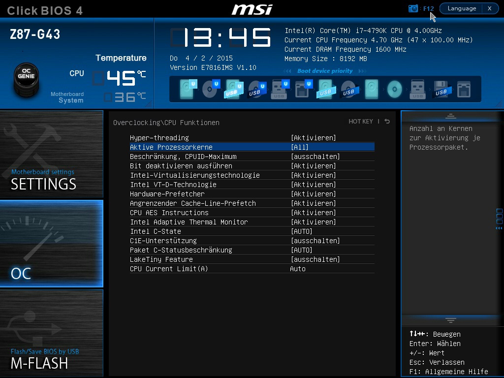

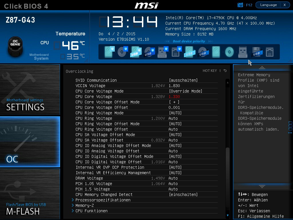

Allerdings kann ich nichts machen, denn der Offset verdirbt mir immer wieder mein Ergebnis. Egal wie weit ich runter gehe der legt mir jetzt immer wieder etwas drauf. Ich poste nochmal alle Éinstellungen vom Bios. Vielleicht findet wer einen Fehler =).
MSI_SnapShot_00jpg.jpgMSI_SnapShot_01jpg.jpgMSI_SnapShot_02jpg.jpgMSI_SnapShotjpg.jpg
